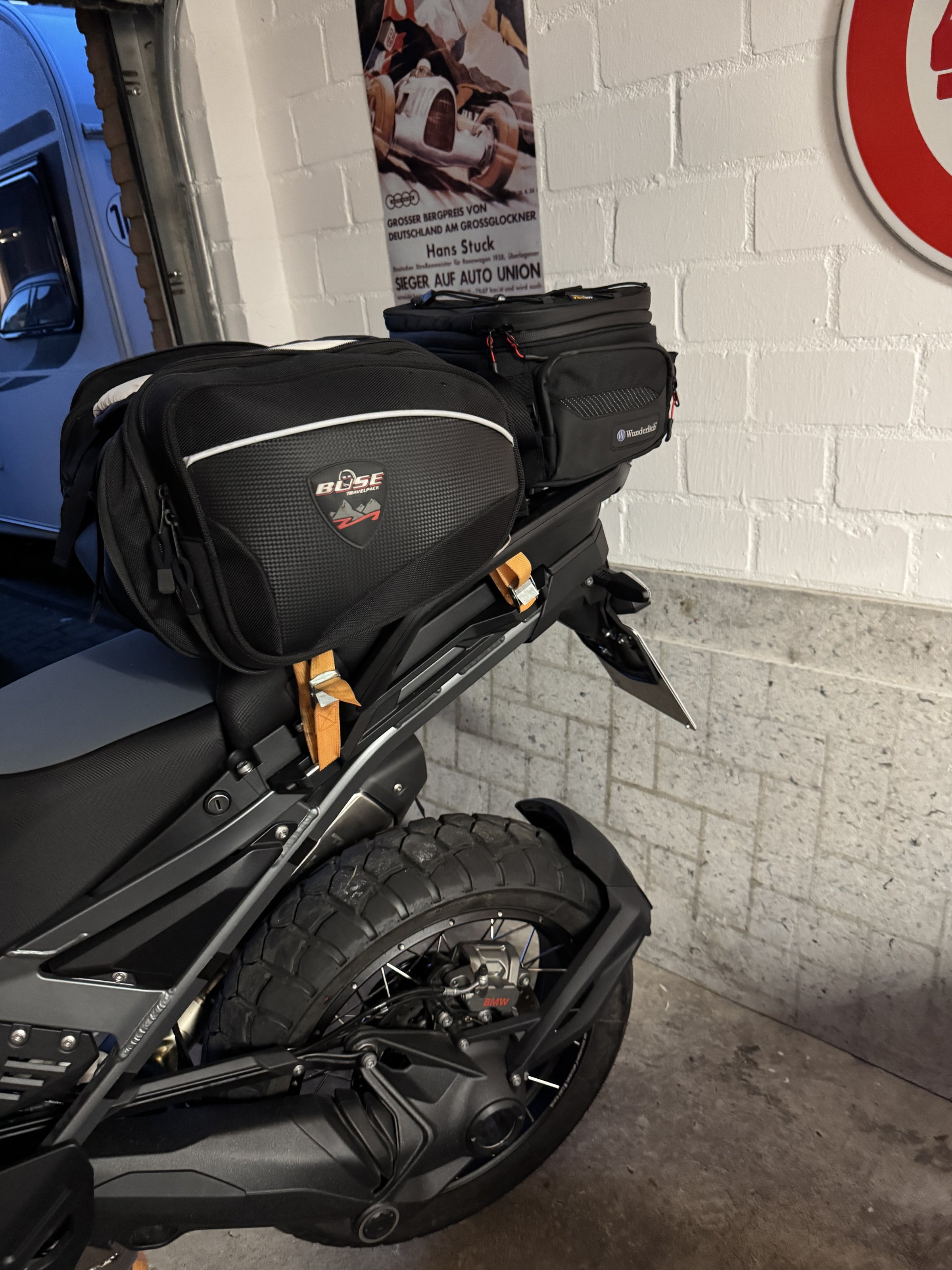

Hallo zusammen,
da ich in diesem Forum an diversen Stellen nach dem Thema geschaut habe, wie man Gepäck auf Soziussitz verstauen kann und für mich nicht die richtige Lösung dabei war, habe ich schließlich jetzt für mich die richtige Lösung gefunden

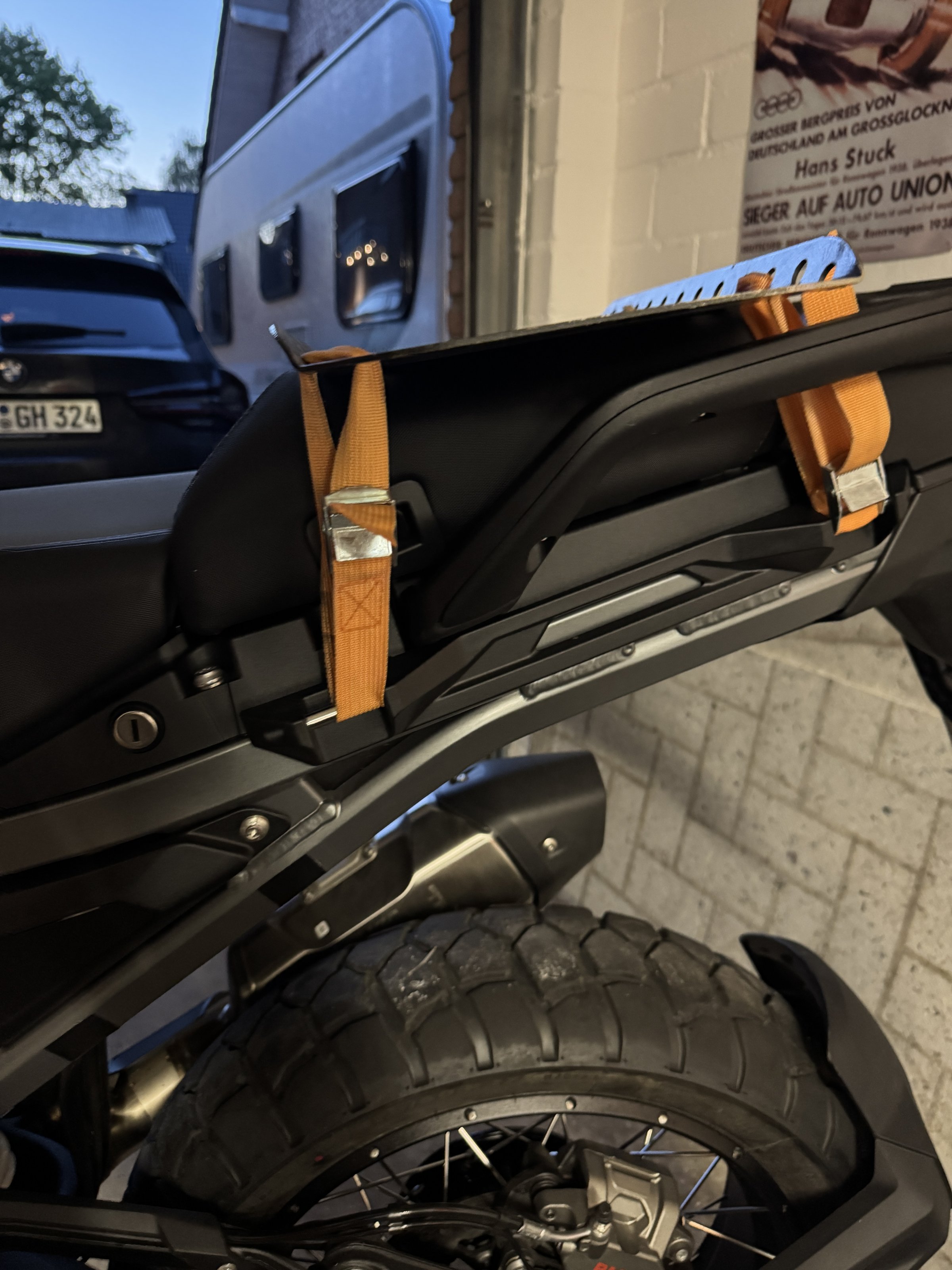

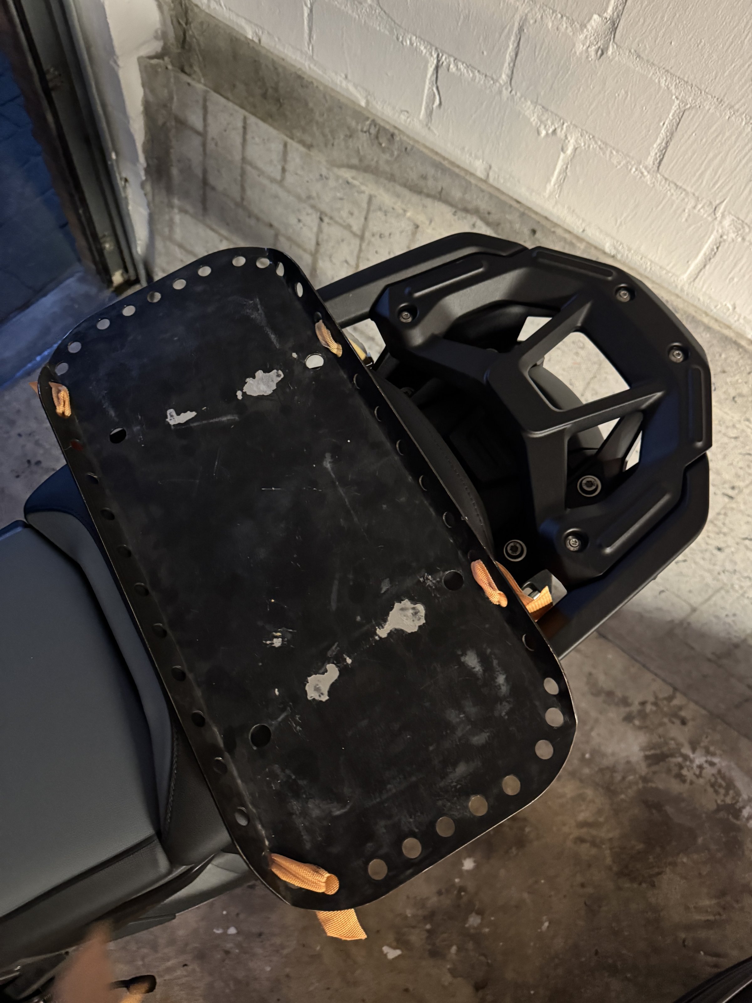

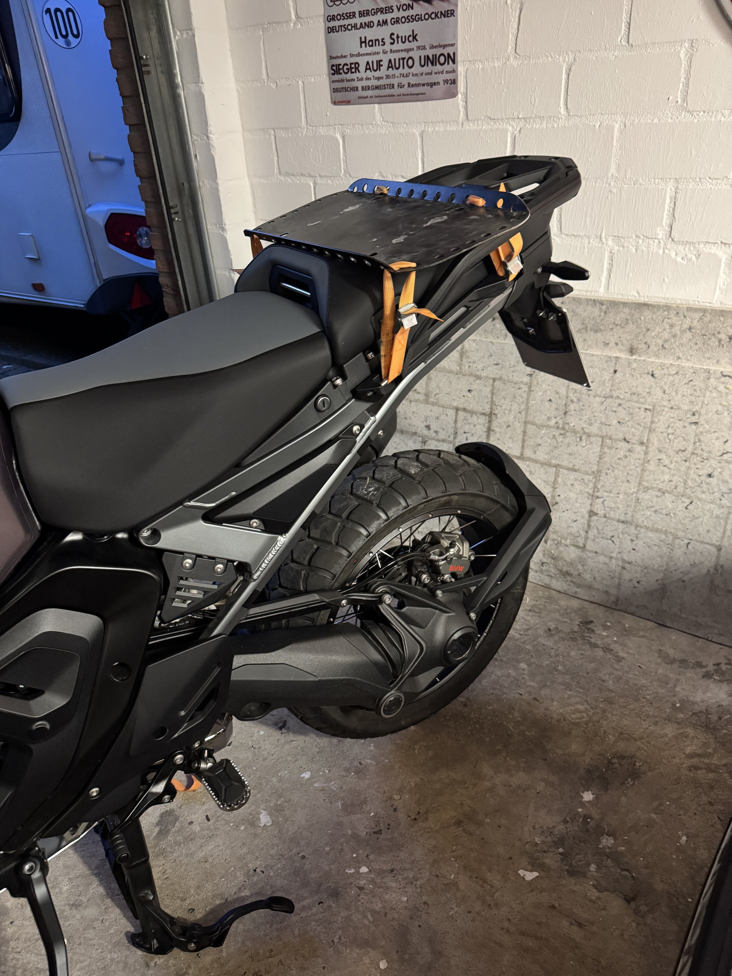

Ich hatte eine Aluminium Platte an den Seiten hoch gekantet und gelocht als verzurr Ösen, von meiner zwölf S. Diese habe ich mit Gurten auf der Adventure befestigt. Darauf meine Tasche an den Löchern der Platte befestigt. Auf dem Gepäckträger habe ich die Wunderlich Elephant bag, für mich die perfekte Lösung… Ich habe die Fußrasten und Original Kofferhalter extra demontiert, weil mir sie nicht gefallen und ich alles andere bereits von meinem vorherigen Motorrad hatte und gerne weiter benutzen möchte.

Hi.
Finde ich super, wenn man sich Gedanken zu solchen Lösungen macht. 😊
Fahren würde ich das selbst nicht, weil da Bewegung im System sein wird. Die Spanngurte werden die beladene Platte nicht genau an der Stelle halten können. Es wird zu Vibrationen kommen und du beschädigst die darunter liegende Sozius-Sitzbank, weil sich die Platte einarbeiten wird.
(Nur meine Einschätzung dazu).

Danke für deine Antwort… Ich habe das genauso beziehungsweise fast genauso auf meiner R 1200 S gefahren. Da hatte ich die Aluminium Platte allerdings am Soziussitz und nicht am Fahrzeugrahmen befestigt. Das hat super geklappt und war abends im Hotel. Super komfortabel. Jetzt ist es ja so, dass ich vier Gurte habe, die zum Rahmen gehen Und die Platte halten. Und auf der Platte wird dann die Tasche befestigt. Ja es stimmt die Tasche kann sich auf der Platte etwas bewegen, was mich aber nicht sonderlich stört. Zudem kann man einen Spann Gurt um die Tasche und die Platte machen, dann bewegt sich auch nichts mehr. Das hatte ich auf dem anderen Motorrad auch hin und wieder.
Ich finde diese Kofferhalter einfach sehr hässlich und für meinen Anwendungsfall auch nicht erforderlich. Es steht absolut außer Frage bei langen Reisen oder Touren mit zwei Personen ist das die perfekte Lösung. Dann werde ich sie auch wieder anbauen, aber für meine aktuelle Situation, wenn ich damit fein. Und kann mir natürlich auch den Invest von über 1000 € noch sparen.
