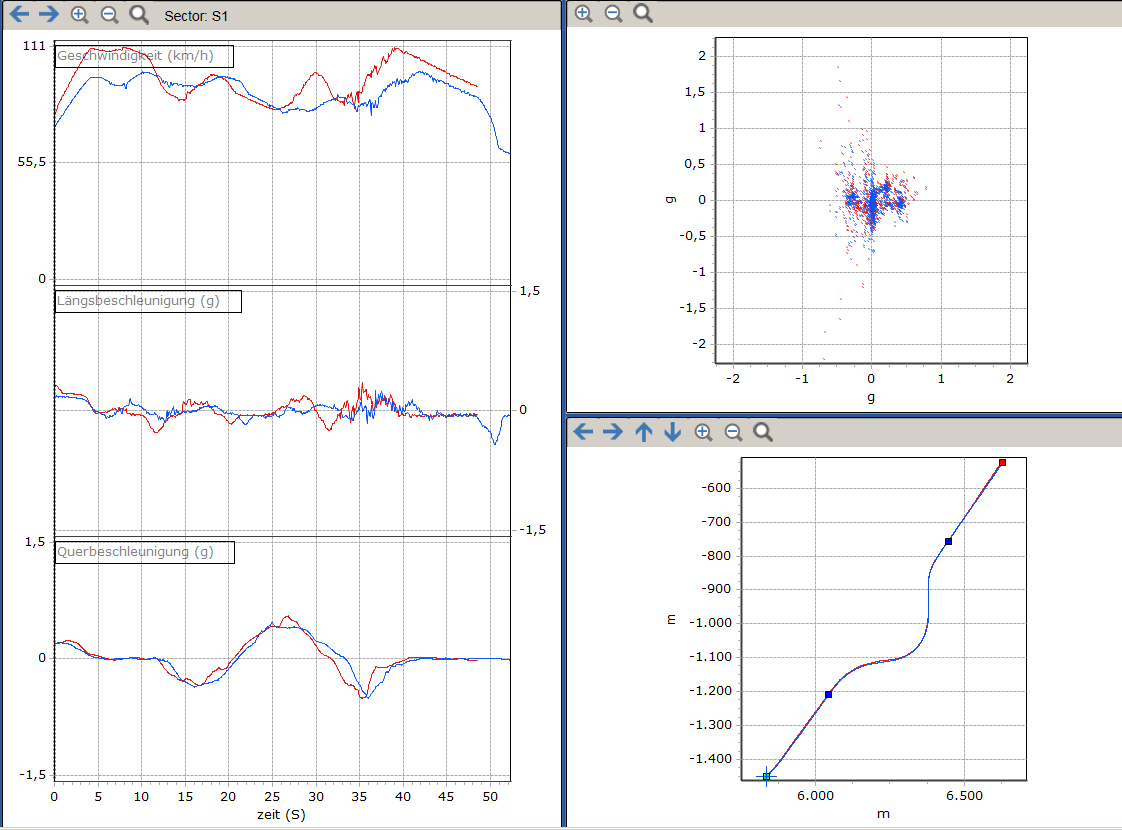

Da auch ich das gewöhnlich nicht während der Fahrt überschlage, hatte ich zuvor nach dem Motto "Versuch macht kluch" geraten, das ganze mal z.B. auf der Kreisbahn zu erfühlen, es kam dann aber der Aspekt mit der Todeskugel ins Spiel. Das Fühlen würde dann auch dem emotionalen Anteil des Motorradfahrens gerecht werden, wobei die Naturgesetze im Verborgenen trotzdem gelten. Aber wer mag schon immer daran denken, welche Gesetze gelten, wenn er etwas fühlt?
