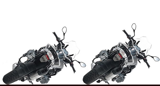

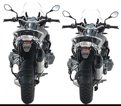

Großansicht wählen und zur Heckansicht gehen. Leg das Lineal an. Und jetzt stell dir vor, die Räder federn ein (gehen also hoch). Glaubst du immer noch, dass sich die Symmetrie der Anbauteile in Bezug auf unterschiedlich tief eingefederte Räder nicht ändert?

Ich habe das, was KaterKalle meint, mal mit einem Foto der GS von der BMW-Seite nachgestellt. Im ersten Bild ist die linke GS ausgefedert, die rechte GS eingefedert. Im zweiten Bild sieht man, daß bei der eingefederten GS der Zylinder einen größeren Abstand von der Straße hat, wenn die Fußraste aufsetzt. Außerdem ist die mögliche Schräglage geringer. Es geht hier nur ums Prinzip. In der Bildbearbeitung habe ich nur das Hinterrad bewegt. Ob das der realen GS auf der Straße entspricht ist nicht gesagt. Klar wird aber, daß bei eingefedertem Motorrad weiter unter liegende Teile zuerst dran sind, je nachdem, wie weit sie abstehen. Man sieht auch, daß der Ständer deutlich näher an der Fahrbahn ist, wenn es noch weiter einfedert, ist er vor der Fußraste dran. Würde man das rechte Motorrad über alle Maßen extrem einfedern, käme der Ständer bereits bei gerader Maschine auf die Erde und es wäre gar keine Schräglage möglich. Man braucht auch nur an der unbearbeiteten GS eine senkrechte Linie in der Mitte des Hinterrads zu zeichnen und an dieser auf verschiedenen Höhen, je nachdem wie weit man einfedern möchte, ein Lineal zum den Kanten der Bauteile anlegen, so wie KaterKalle es wohl gemacht hat.
