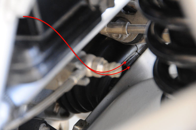

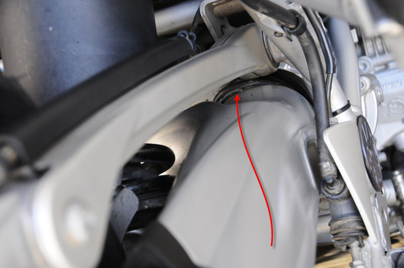

Hi Alle miteinander... ich bin's schon wieder... :o
da es Heute so schoen sonnig war habe ich mein Q fuer einen kleinen Ausritt vorbereitet was bedeutet, dass ich einfach ein bisschen geputzt habe...
Dabei viel mir das Gummi auf, welches das Getriebe mit der Schwinge verbindet, bzw. den Kardan unter sich verbirgt. Es sieht aus, als sei es aus dem "Sitz" geraten und auch schon ein bisschen vom Kardan "angefressen".
Muss ich mir darueber gedanken machen und es reparieren lassen, oder ist das immer noch so in Ordnung? Ist bestimmt ein riesen Aufwand dieses Gummi zu wechseln! Ich kann mir nicht vorstellen, dass es besonders gut ist wenn Dreck dort reingereat... ?!
Unten sind zwei Bilder von der Stelle, einmal von der Auspuffseite und dann von der Schwingenseite.

Man kann einfach auf den Fotos nicht sehen was Du meinst. Zumindest ich sehe nichts angefressenes. Vielleicht sind meine ollen Augen aber auch schon angefressen.

hey, danke fuer deine nachricht.
es ist ein bisschen schwer ein foto zu schiessen welches es gut genug zeigt.
ich habe mal mit photoshop die helligkeit hochgedreht, vielleicht ist das besser :
an den 2 pfeilen kann man erkennen dass das gummi aus dem sitz geraten ist. direkt am hinteren ende der pfeilspitzen ist das gummi weggefressen, deshalb sieht man nur schwarz. mit dem blossen augen kann man den kardan sehen.
ich kann das gummi zwar wieder in den urspruenglichen sitz druecken doch kommt es nach einmal draufsitzen wieder heraus.
Wie gesagt, ich denke dass es nicht besonders von vorteil ist es so offen zu haben. was mich nur wundert wie soetwas passiert und ob andere dieses prob auch haben, bzw wie ich das fixen kann? wie ist das gummi an der schwingenseite befestigt, steckt es dort einfach nur drinnen oder befindet sich dort normalerweise soetwas wie ein befestigungsring (innenliegend oder so)...
danke fuer jede hilfe.
beste Gruesse

Hallo Marc,
ich habe meiner kleinen zur Sicherheit mal unter den Rock geschaut, die beiden Lippen sahen mir verdächtig nach seitlichen Haltelinien aus.
Das Gummi ist bei mir, soweit ich das im Halbdunkel sehen konnte, nicht in den Getriebeteilo hineingeschoben, sonder genau zwischen den beiden Pfeilen deines Bildes mit einem Kabelbinder umschlossen. Das würde nun auch erklären, warum das Gummi bei dir nicht halten will ...
Nimm's mir nicht übel, aber ich habe meinen Kabelstraps nicht aufgebrochen, um zu sehen, ob dein weggefressenes Gummistück vielleicht ein originales Feature ist.;)
Generell glaube ich nicht, das es gut ist, allzulang mit nem Loch im Kardanstrang zu fahren. Wenn ich allein an das Salz momentan denke ... - aber ich glaub das Problem hast du wohl nicht:) .
Versuch doch mal, ob du mit einem passenden Kabelbinder das Ding fest und dicht bekommst.
Viele Grüße,
Mirko.

Also die Gummimanschette ist definitiv defekt und sollte bald erneuert werden. Einer der Vorschreiber hat schon erwähnt das diese mit einem Kabelbinder gesichert bzw. an dem Getriebe befestigt wird.

danke fuer die antworten. an der getriebe seite ist das gummi auch mit einem kabelbinder befestigt.
nur an der kardan seite kann ich keinen flansch sehen wo ein kabelbinder wie an der getriebeseite rumgezogen werden koennte. es befindet sich dort einfach nur der rand vom kardangehaeuse... wo das gummi drin versinkt.
gibt es von diesem part des bikes soetwas wie explosionszeichnungen dass ich sehen kann wie das im original aufgebaut ist?
vielleicht ich werde morgen mal zum netten haendler fahren und sehen was der mir dazu sagt.

ich war grade eben beim freundlichen und der mir den stein sofort vom herzen genommen... 'es ist nur ein staubschutz'. der kardan selbst ist im gehaeuse abgedichtet. solange wie das gummi noch keine riesen loecher aufweist oder komplett zerrissen ist soll ich mir keine gedanken machen.
wie zuvor schon erwaehnt ist diese muffe nur am getriebe befestigt und steckt mehr oder weniger frei im kardangehaeuse.
tauschen der gummi manschette wuerde zwischen 3 und 4 std dauern und daher aufgrund der arbeitsstd recht teuer sein.

der staubschutz (ein bisschen mehr ist es ja eigentlich schon) sollte aber
korrekt sitzen, wenn da ein steinchen reinkommt, zermahlt es dir den antrieb
auch wenn es nicht nach hinten wandert, unter der manschtte ist das
erste offene gelenk am kardan. also ordentlich sauber machen, damit nichts
drin bleibt was da nicht hingehoert, schmieren und wieder dicht machen.
das kann nicht viel kosten, er muss ja die schwinge nicht rausmachen wie
beim manschettenwechsel, er kann die alte ja weiterverwenden.
