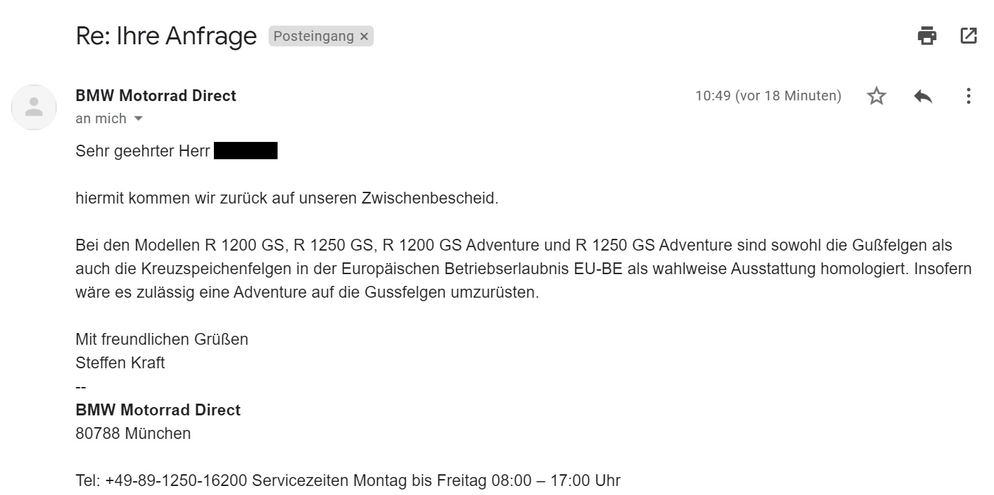

Unter #77 in diesem Thread ist der Wortlaut aus der Mail des TÜV Gutachters zu lesen. Und das ist ein vereidigter Gutachter und kein "einfacher" TÜV Prüfer.
VG Klaus
Gast45516
Ausdrucken wer will und dabei haben.
Meine Anfrage bei der DEKRA ergab folgende Antwort:
In der Betriebserlaubnis der 1200 ist bei der Adventure unter Sonderzubehör ""ww. Aluminium Räder" aufgeführt. Im Text wird nirgendwo bei den Reifen/Rädern zwischen den Ausführungen unterschieden...
Somit dürfte Ihre Anfrage ja eindeutig geklärt sein.
Mit freundlichen Grüßen "
nrw1959
nrw1959
31.10.2016
409
Borken / Münsterland
Kawa Versys 650 ( ex ), Kawa Versys 1000 ( ex ), BMW R 1200 GSA TB Bj. '17
Das ist ja super so !!
Jetzt habe ich es schriftlich von einem Sachverständigen vom TÜV Nord und zusätzlich in Schriftform von BMW. Jetzt kann Nichts mehr passieren und es ist ein für allemal geklärt.
Ich bedanke mich bei Allen hier, die zu der Lösung beigetragen haben und wünsche noch eine schöne Adventszeit und ganz wichtig : GESUND bleiben
Beste Grüße
Klaus
