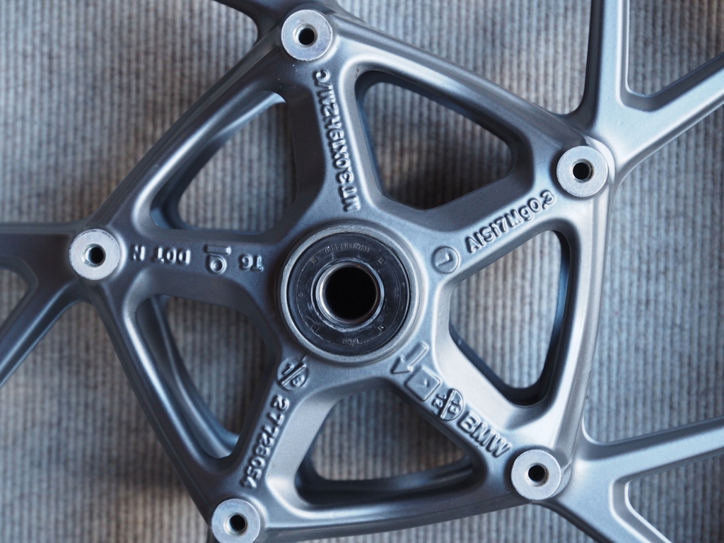

Es muss der Felgentyp in der EU Betriebszulassung stehen. Die Nummer der Felge ist bei den Speichenfelgen ja außen aufgraviert. (Wo die bei den Auls sind weiß ich nicht).
Nun müssen wir also nur noch die EU Betriebserlaubniss der GSA haben, da sollte es drinnen stehen.
[Edit] Bild aus dem Bietebereich geklaut ;)
