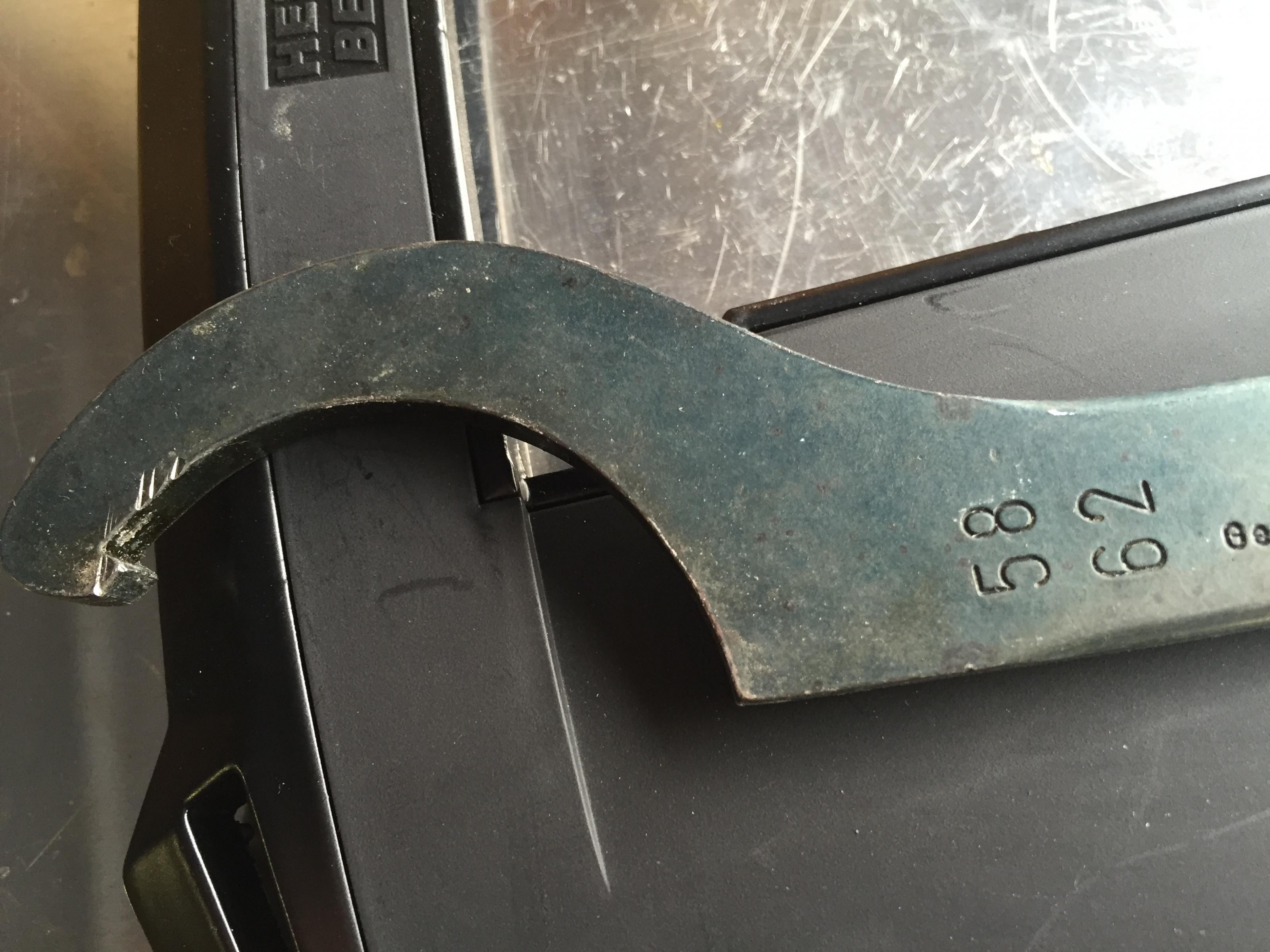

über die Suchfunktion konnte ich leider nicht herausfinden, welche Größe der Hakenschlüssel zur Verstellung des vorderen Federbeins haben sollte (in der von mir gekauften Maschine fehlt dieser im Werkzeugsatz).

Moin, wenn ich mir die Buchtpreise für Hakenschlüssel anschaue, kommst Du mit dem Originalschlüssel 51 16 2 313 975 billiger weg. Wenn Du einen Messschieber kennst, hast und damit umgehen kannst, messe den Außendurchmesser des Federbeinverstellrings mit den Nuten und die Nutenbreite und teile sie hier mit. Mit diesen Infos kann man dann arbeiten. Gruß Wed

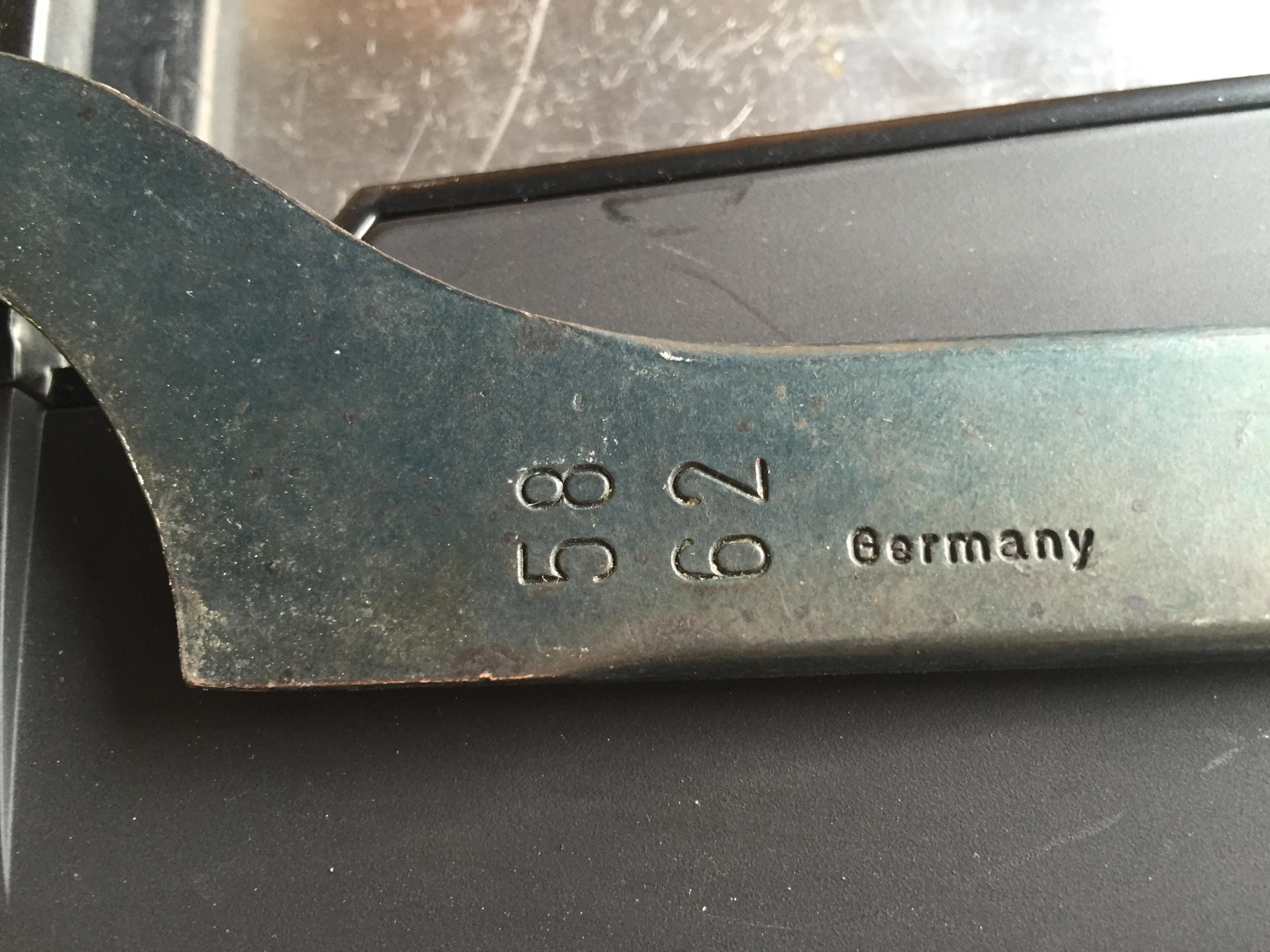

Ich habe mir heute mal ein kleines Sortiment von der Arbeit mitgebracht. Der hat gepaßt.

Hej FlyingSalamander,
vielen Dank daß Du Dir extra für mich die Mühe gemacht hast- Super!
na ja extra? Ich wollte das vordere Federbein eh von der zweiten in die dritte Raste stellen. Zweipersonenbetrieb in den Pyrenäen wirft seine Schatten vorraus :wavespin:
