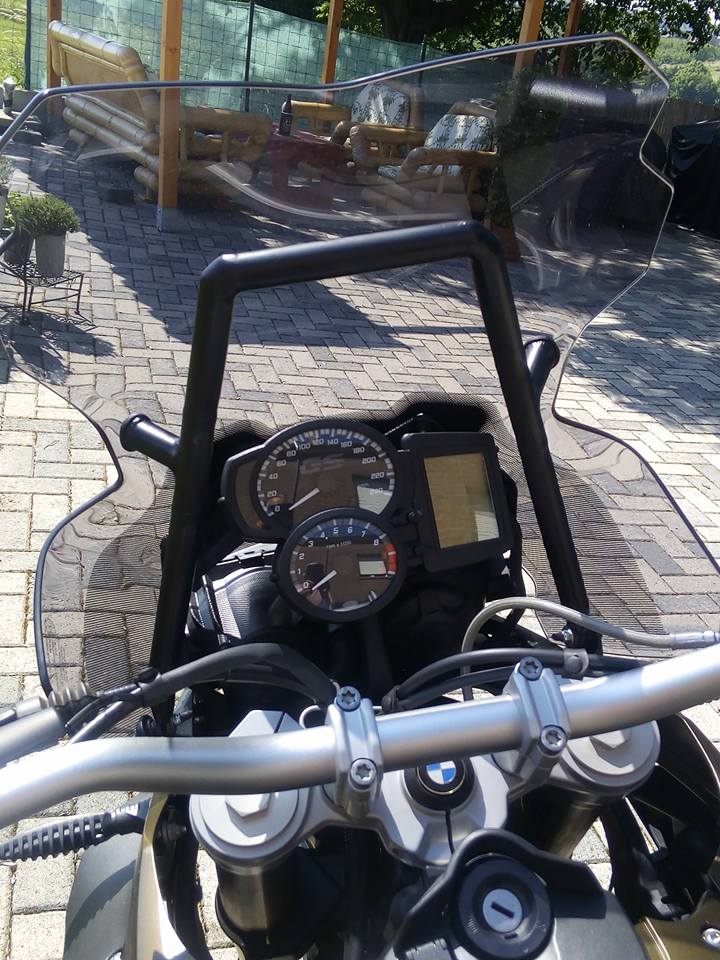

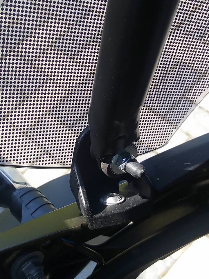

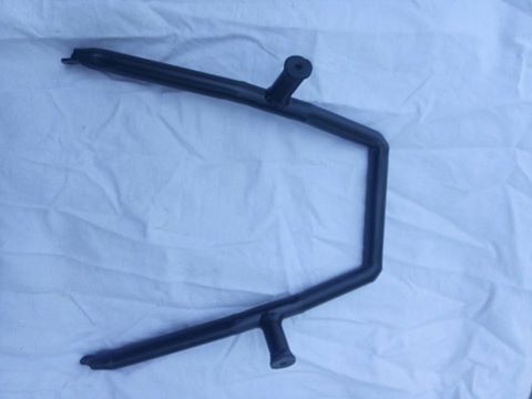

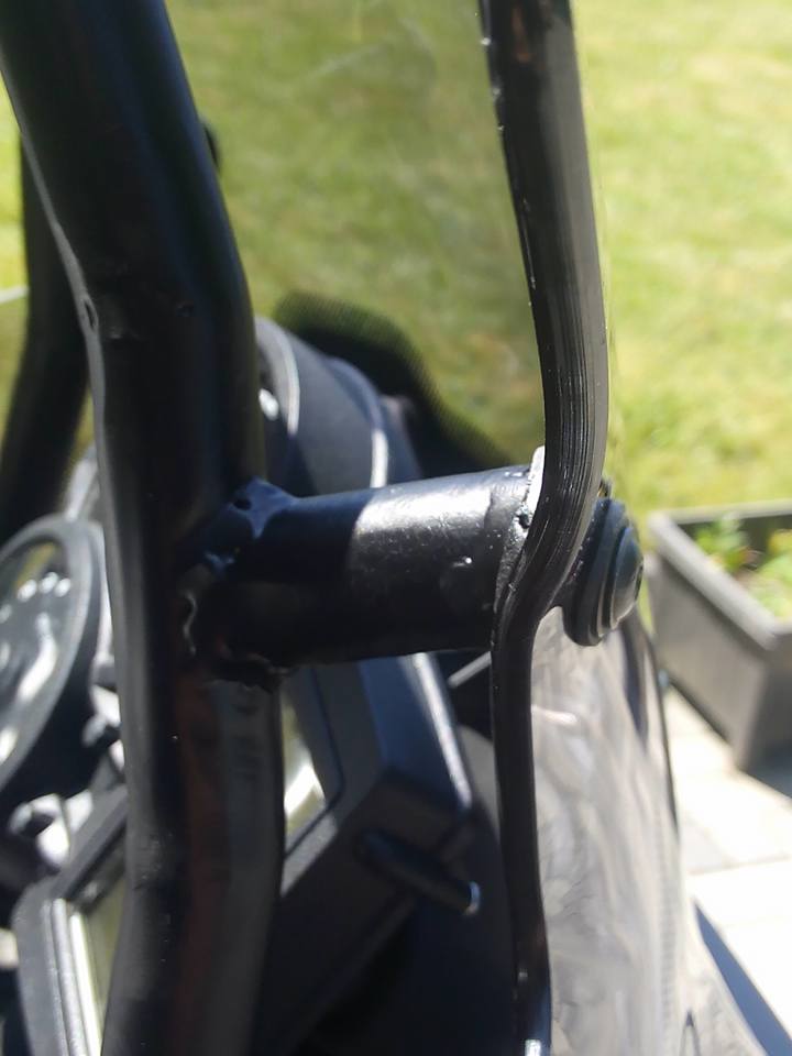

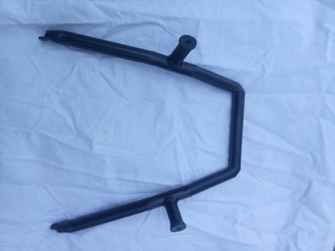

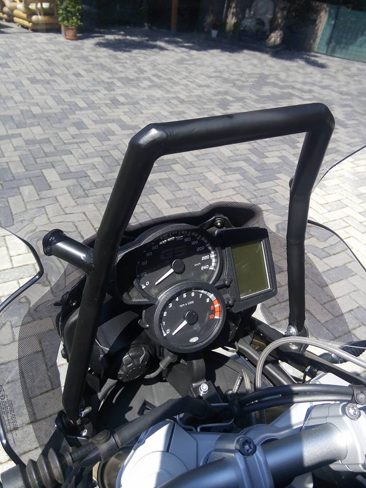

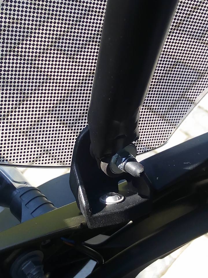

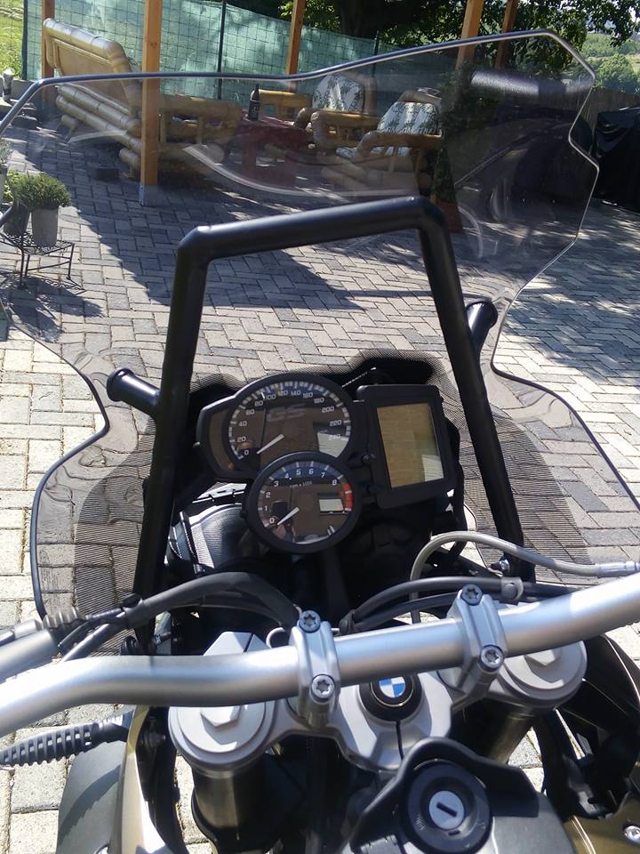

Habe mir heute eine selbst gebaut !19149399_457782941260593_354866379772403344_n.jpg19145855_457782874593933_8173935706799394608_n.jpg19060079_457783067927247_6893529820039744838_n.jpg19106004_457782977927256_6735882357059437522_n.jpg19059320_457783127927241_3267323217994002420_n.jpg

F650GS TWIN
Super. Sieht gut aus. Leider habe ich nicht solche Fähigkeiten. :cry:

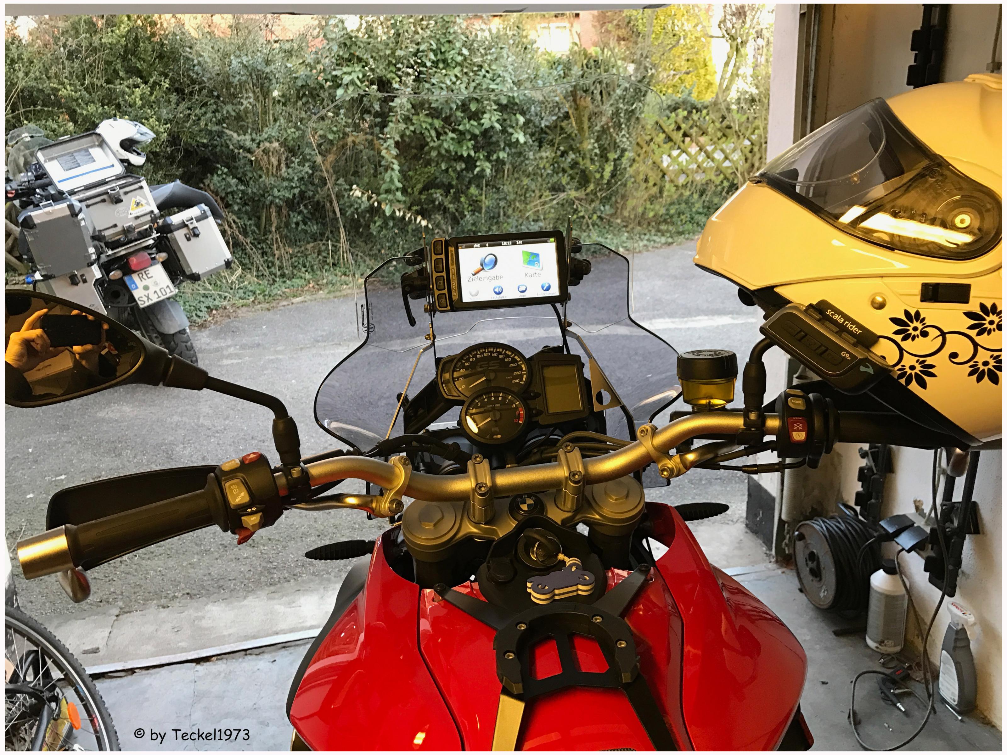

Wir haben extra das Wunderlich Vario Windschild gewählt - da dort ein Querrohr dran ist...

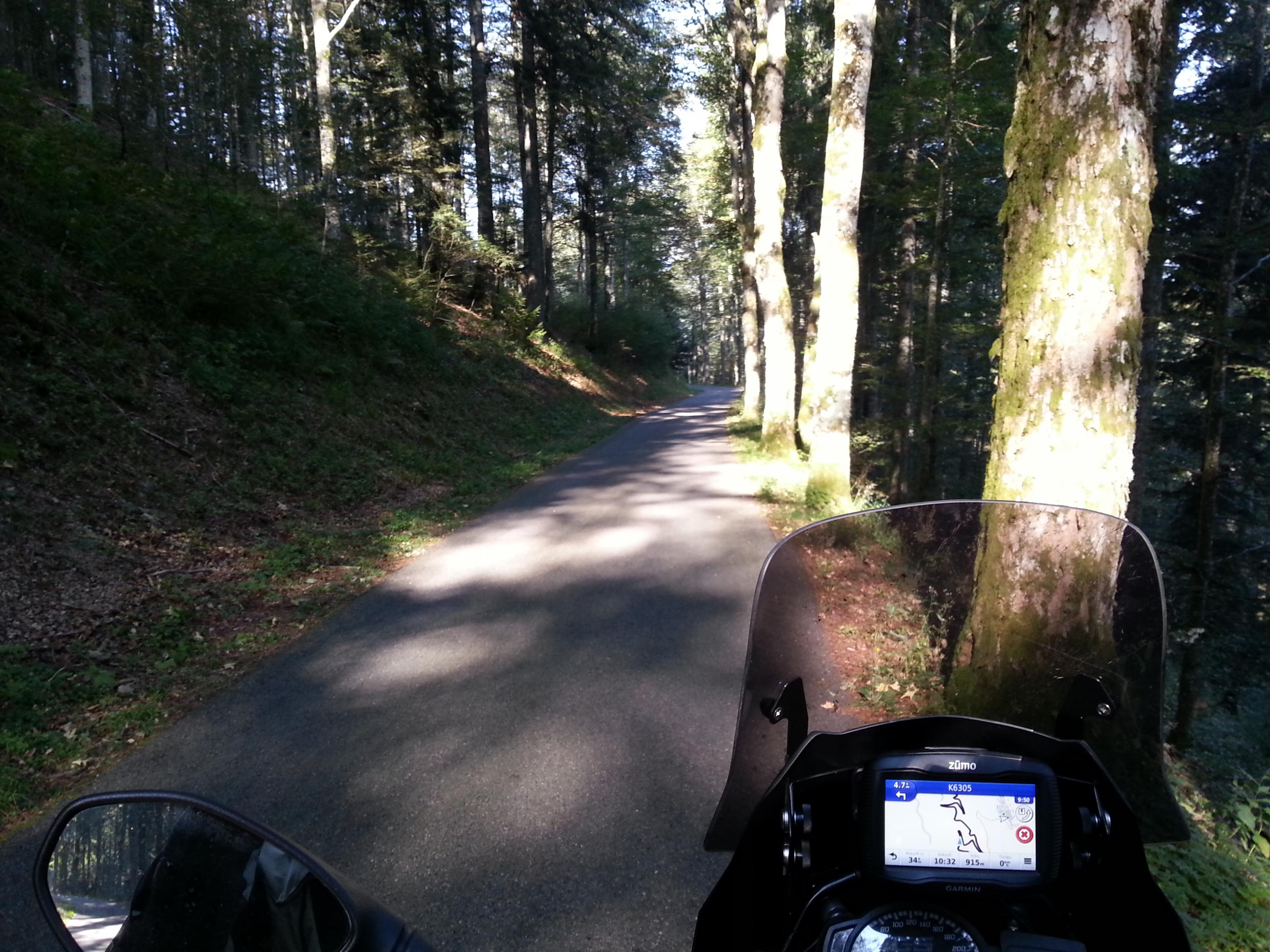

Ich habe diese Problem mit der wunderschönen und sehr praktischen Verkleidung von Touratech gelöst: Desierto. Daran passt wunderbar mein Zumo:20160831_094830.jpg

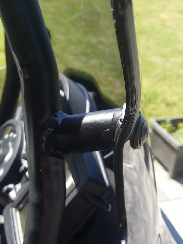

F 800 GS
Hallo, also ich habe mir auch eine eigene Halterung fürs Navi gebaut, allerdings bin ich noch am verbessern. Die jetzige Version hat mittlerweile gut 3000km runter, von bestem Teer, bis zum Schotterpass war alles dabei ... klappt.

F 800 GS

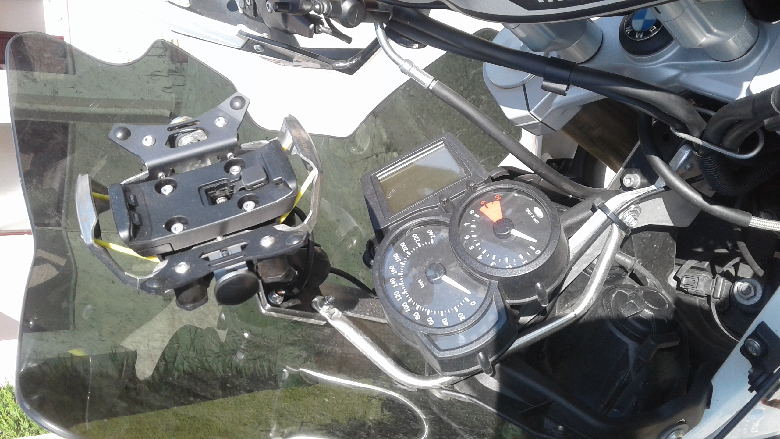

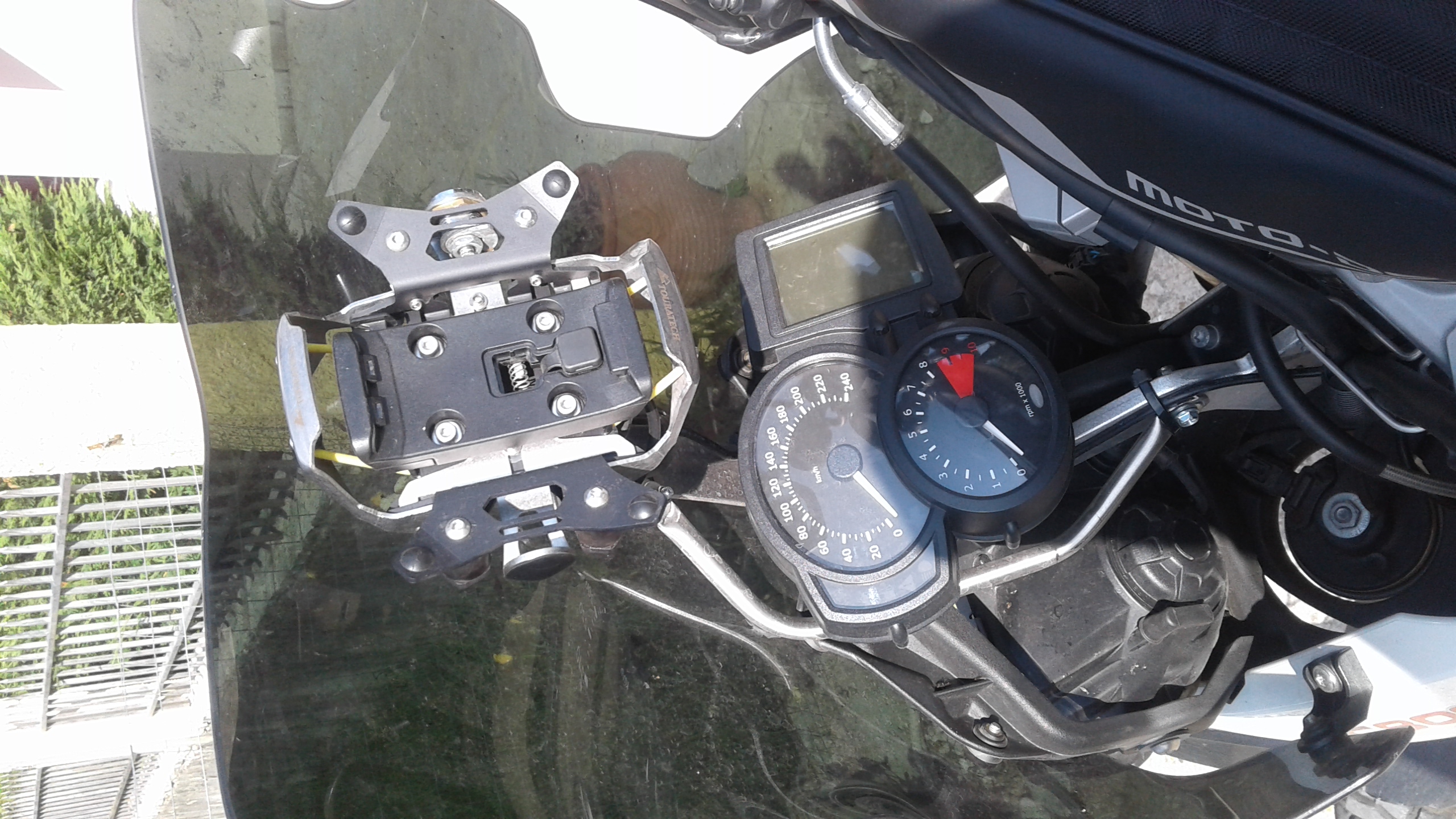

Keine Ahnung wieso gedreht, habs mitm Tablet fotografiert .... hoffe man kann was erkennen. Wenn wieder Zuhause kann ich bessere Fotos machen.
