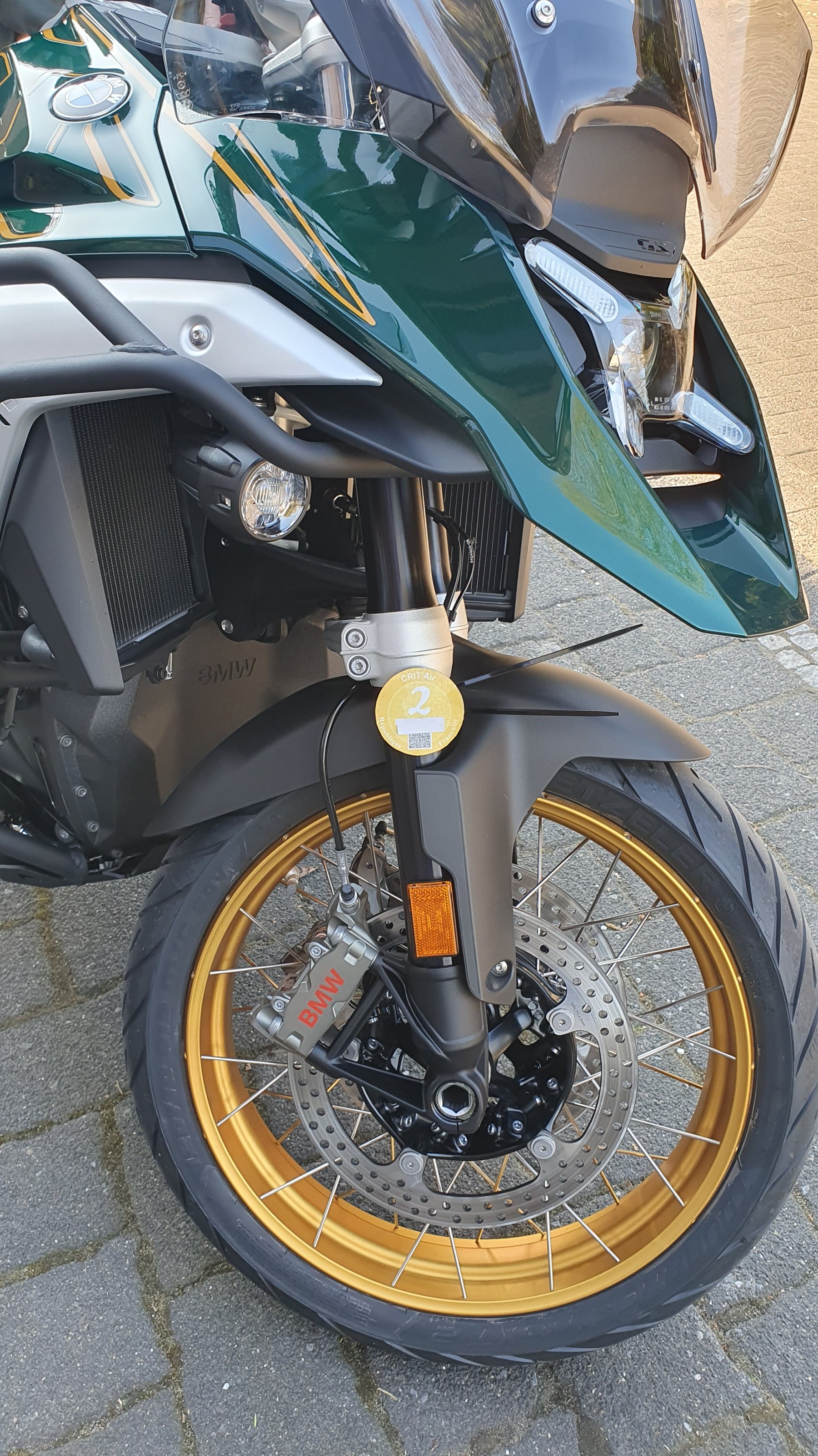

Die frz. Umweltplakette ist bestellt, doch wie das "hübsche Teil" am Moped befestigen?
Aufkleben ist nicht reversibel

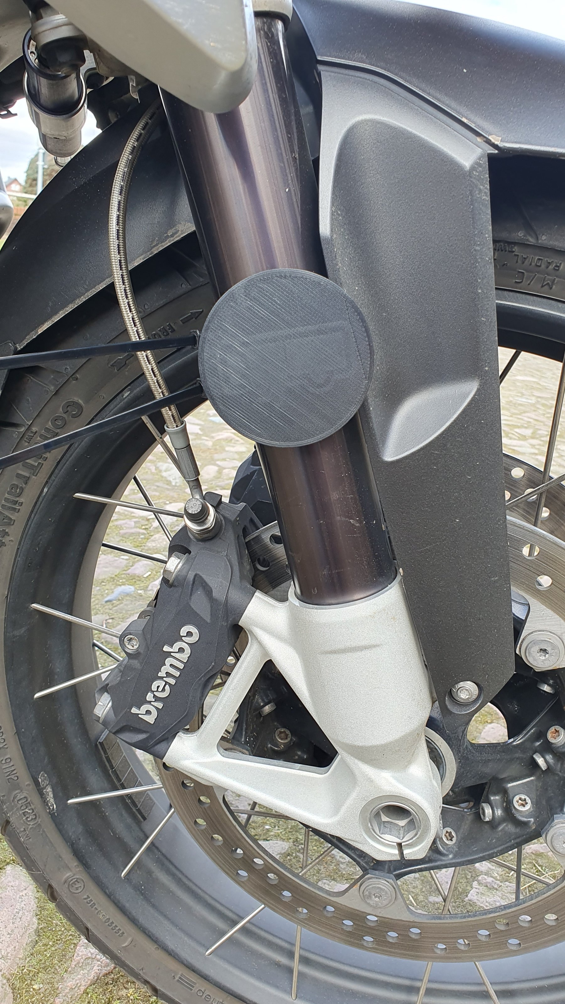

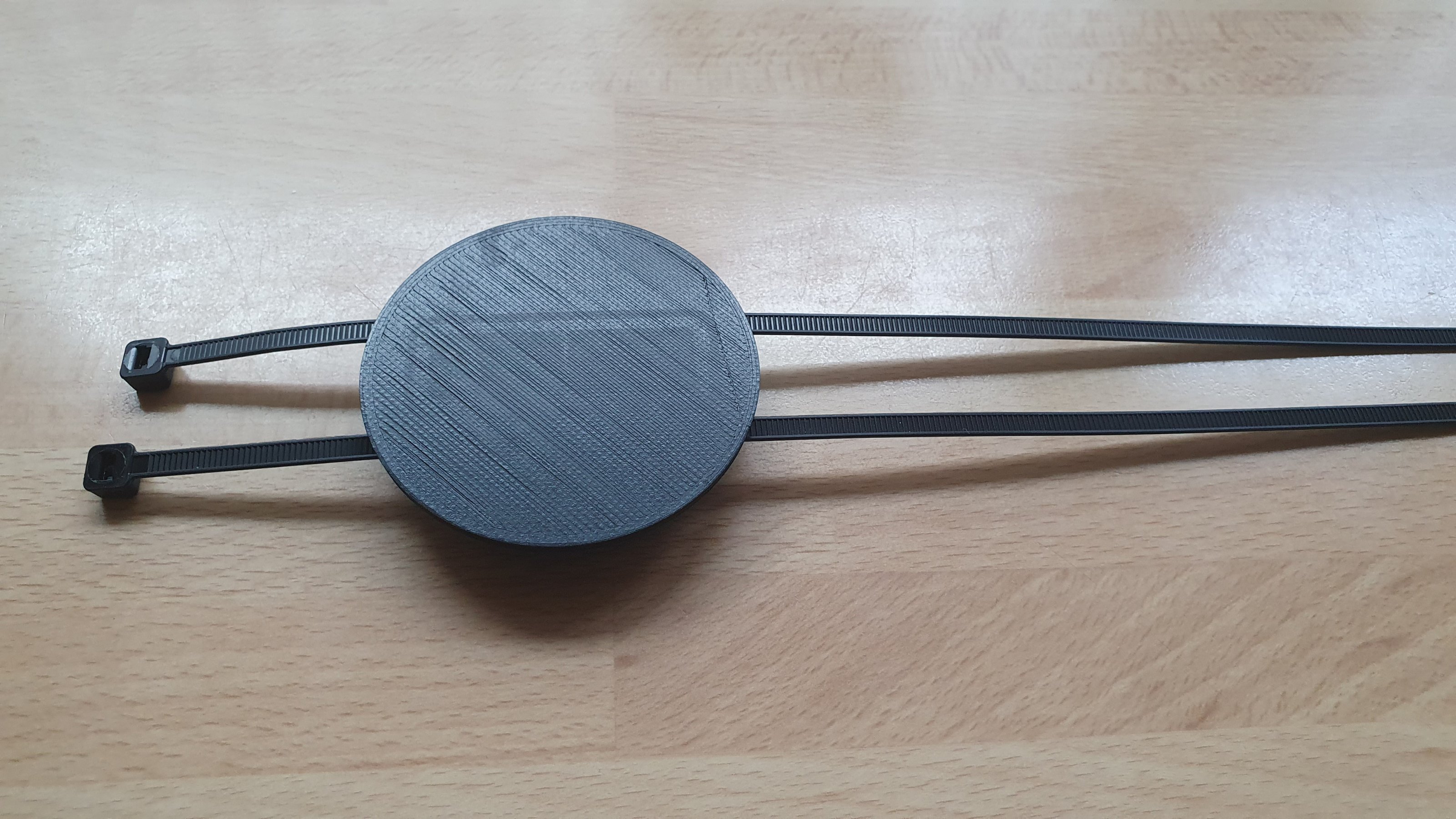

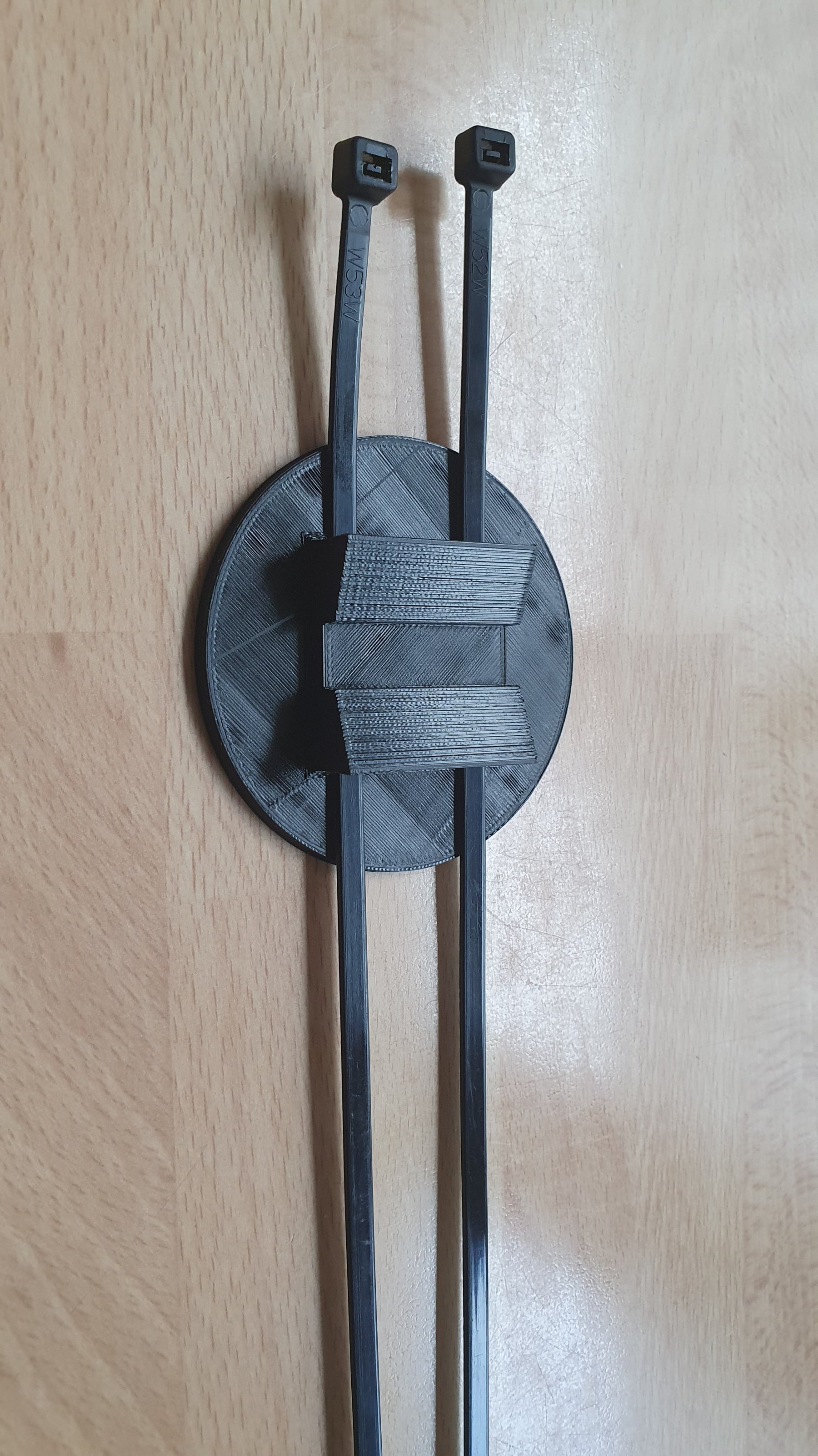

Ein Kollege hat mir nun nach meinen Vorstellungen einen Halter gedruckt,
welcher mit Kabelbindern an der Gabel befestigt wird.
Somit lässt sich die Plakette nach der Tour rückstandsfrei entfernen und beim nächsten mal wieder anbringen.
Hier an der 1200/1250er
und hier an der 1300er

Das Teil sitzt mit den beiden Kabelbindern bombenfest an der Gabel.
Zur Sicherheit und Redundanz haben wir auch zwei Kabelbinder vorgesehen,
obwohl einer ausreichend wäre.
Die Flics werden damit sicherlich keine Probleme haben.
