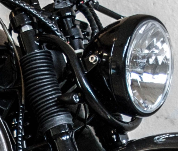

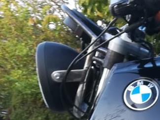

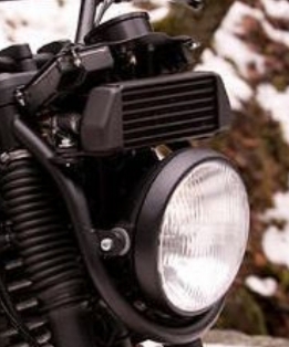

Hallo zusammen,
bin auf der Suche nach einem Scheinwerferhalter für meine R 1150 GS! Suche so etwas wie auf den nachfolgenden Bildern. Weiß jemand wer so was vertreibt?
Gruss Markus
elfer-schwob
elfer-schwob
09.04.2008
8.645
im Murrdäle
1150 GS-A, R 80-Umbau
Voorsicht!
Die auf den Bildern gezeigten Versionen sind Federwegbegrenzer!
Ohne Änderung am Federbein knallt das Tauchrohr u. U. mechanisch hart gegen diesen Anschlag!
Mehr als 20-25 mm Höhe dürfen die übers Standrohr geschobenen Hülsen nicht aufweisen, sonst gibts je nach Gabelausführung (R/RS/GS) Schrott!
Und oberhalb des Standrohrendes sitzt der 6-Kant, der ohne Weiteres nicht als Halter für eine zyl. Hülse taugt.
Zudem müssen zw. oberer G-Brücke und L-Halter paar mm Abstand sein, weil sich Standrohre u. G-Brücke im Betrieb relativ zueinander bewegen.
Grüße vom elfer-schwob

Entweder die Halter von Unit-Garage oder eine Halterung nach Art der R anfertigen, dass es dem Graukittel auch gefällt.
Gruß Gert

Entweder ... oder... eine Halterung nach Art der R anfertigen, dass es dem Graukittel auch gefällt.
...so hat´s z. B. mein Junior gelöst.
Bild zeigt noch die erst grob bearbeitete Urform. Vom feinverschliffenen, gepulverten finalen Zustand hab ich leider keine Bilder.
Diese Höhe der Hülse überm Standrohr ist max. bei Verwendung der GS-Seriengabel. TÜV war so kein Prob.
