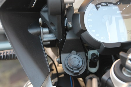

Mir gefällt die Lösung Optisch einfach nicht. Sorry sieht irgendwie billig aus.
Wie viele USB Stecker hat das teil?

Ja, ich habe das Teil. Ich weiss es kostet 55€ (+ Versand, weiss nicht mehr wieviel). Ich finds unaufdringlich elegant wenn man das denn so sagen kann, das "Design" war es mir wert. Im Preis ist die Doppel-USB-Steckdose dabei.
Stromverkabelung ist selbst zu machen. Ein Anschluss an den Stecker den viele CarTool nennen ist dabei, aber da wird wohl das Navi schon dranhängen. Ich hab mir ein Y-Kabel mit den CarTool-Steckern und -Buchsen gemacht und an die Steckdose auf der rechten Seite angeschlossen, so wird die Doppel-USB-Steckdose wie der Rest ausgeschaltet 1min nach Zündung aus.
Grüsse,
Tinu
Nachtrag: Das Loch in dem Teil ist rund mit zwei Planflächen. Ich habe kurz nach Lieferung die Doppel-USB-Steckdose gegrillt wei lich Plus & Minus vertauscht habe :-) Dann habe ich über eBay eine neue Doppel-USB-Steckdose gesucht die hat gepasst, ich denke die sind mehr oder minder formgleich...

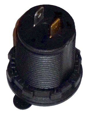

Jein :-) Die Dosen sind von hinten verschraubt, das kennst Du ja. Da komme ich jetzt schlecht ran, hab keine Lust zum demontieren. Aber ich kann eine andere Dose, die ich da mal montiert hatte, ausmessen. In der Zeit wo ich auf die neue Doppel-USB-Dose wartete, habe ich eine normale Dose verbaut mit Doppel-USB-Steckadapter. Diese kann ich einfacher vermessen.
So sieht das Ding aus:
Wenn die Form identisch ist, passt auch Deine Dose. OK?

Also: Über die abgeflachten Seiten sind es ~26mm, das Gewinde selbst hat einen Durchmesser von ~28.5mm. Ist halt Plastik und nicht sehr präzise, ich musste da schon ein wenig nachhelfen.
Kannst Du die Masse bei Deinem Teil bestätigen?

Ich weiß das ich für meine Steckdose ein 28mm Loch benötige.
Dann müsste es ja eigentlich passen.
