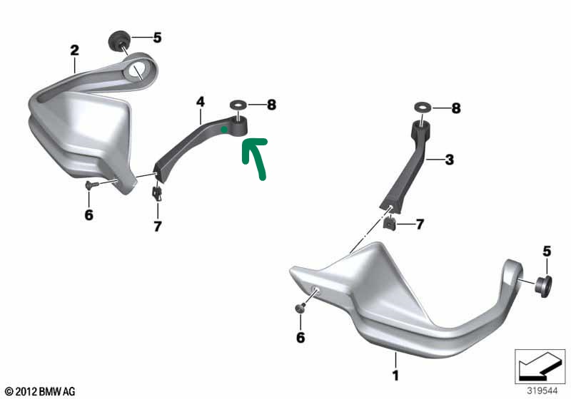

ich wollte den Halter vom Handschutz rechts demontieren (Teil 04 im Bild). Die eine Seite der Halterung (Pfeil im Bild) sitzt auf einer auf der Handarmatur mit dem Gewinde für den Außenspiegel. Die hier mit Pfeil markierte Halterung sitz sehr fest auf der Armatur und ist nicht zu lösen. Auf der Kupplungsseite war es kein Problem. Sind die manchmal eventuell geklebt? Hat das jemand schon mal so gehabt?
Danke

Dort sind KaputtGehSchrauben von BMW verbaut.
Sind die schon kaputt oder traust du dich nicht?

Kleiner Tipp noch, wenn du den oberen Teil des Spiegels ab hast, Versuch die untere Schraube nicht mit einem Maulschlüssel zu lösen. Nimm lieber ne 14‘ner Nuss! Dann versaust du dir das Gewinde nicht.....

Das gleiche hatte ich vor zwei Tagen auch, die Strebe war fest wie hulle.
etwas WD40 von oben reinlaufen lassen und das Teil lies sich ohne Probleme lösen.

Das kann sein, daß ich mit dem WD 40 zu sparsam war. Versuche es nochmal.

Da ist keine Schraube verbaut, sondern der Spiegel hält mit seiner Verschraubung den Halter.
aha, der Pfeil.
Bei der K25 hatte ich einen Spiegel mit Links Gewinde, dann sollte die Mutter eine umlaufende Rille/Kerbe haben.

Ist es der Plastikhalter oder schon der aus Metall ?
Kann fest oxidiert sein einfach mit Rostlöser (WD40) fluten und über Nacht einwirken lassen.

Alles klar jetzt. Habe erneut gestern WD40 angwendet und nun konnte ich den Halter lösen.
