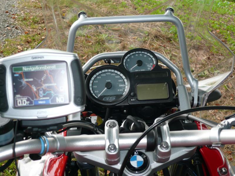

Der Originalhalter ist jedoch meiner Meinung nach mehr als ausreichend. Ich hab ihn am linken Lenkerende montiert, gleich neben dem Handprotektor. Dort habe ich den Zumo gut im Sichtfeld und er blockiert keine Anzeigen. Auch der GS-Tankrucksack bleibt beim Lenkereinschlag weitgehend unberührt. Zudem ist er nur in dieser Position während der Fahrt bequem bedienbar.
Und die Bedienung (sei es nur die Taste für die Restkilometer) während der Fahrt finde ich persönlich wichtig.
Schön ist auch, dass der originale Halter im Gegensaz zu den Touratech-Teilen eher unauffällig ist. Die Zubehörteile sehen schon etwas "gewagt" bzw. "klobig" aus.
Im Gelände, in welchem sich der "normale" GS-Fahrer bewegt, ist auch keine zusätzliche Dämpfung notwendig. Und für Hardcore-Schotter ists eh besser, wenn der Zumo in der Jackentasche bleibt.

Habe die Originalhalterung des 550 an meiner 1200er. Und zwar am Bügel oberhalb des Tachos. Mit der Halterung sitzt das Gerät so, dass man den Tacho noch gut lesen kann. Da das Gerät ja superteuer war, traue ich keiner kleinen Schraube. D.h. beim Entfernen vom Moped kommt das Ding mit, oder ab in den Koffer. Das geht schnell und ist mit der Originalhalterung kein Problem. Ein "Klack" und das Teil ist wieder dran und im Einsatz. Ich meine Touratech-Halterung ist rausgeworfenens Geld.
Der Anbau war überigens auch nicht schlimm. Für den Anschluss braucht man keine Werkstatt. Das Strom-Kabel habe ich direkt an die Batterie angeschlossen. Dauerstrom ist unschädlich, s.o. das Gerät ja abnehme.
