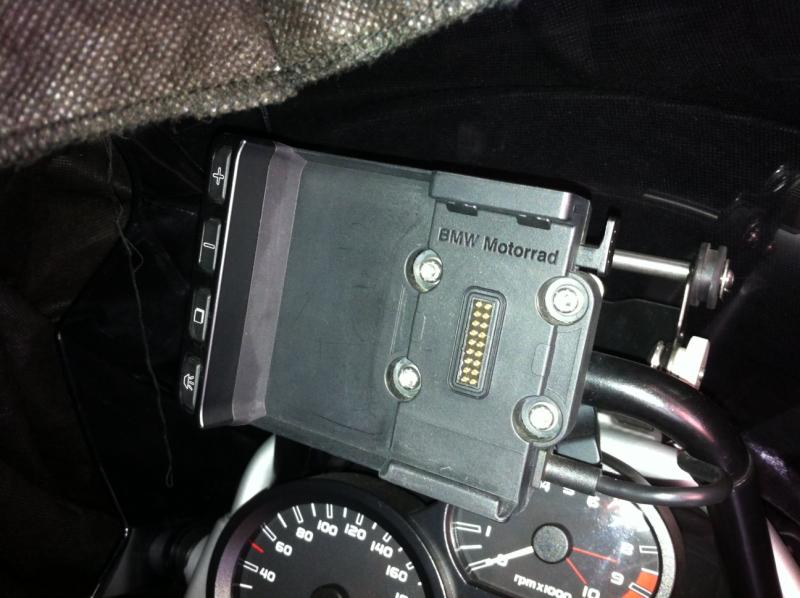

ich hab den N5 mit der abschliesbaren Halterung, nun kann ich eine andere bekommen wie auf dem Bild zu sehen
diese möchte ich an die Kawa vom Schiegersohn anbauen damit er auch das Navi nutzen kann. jaja ich weiß :-))
Frage: Ist an der Halterung nur plus-minus oder auch eine Steuerleitung? und wie ist die Belegung oder kann ich einen Cartoolstecker nehmen mit den offenen Enden und einfach an 12V hängen über Zündung
wäre super wenn einer Bilder usw hat beovor ich den kaeuf und dann nicht funktioniert

ich nutze diesen Halter an meiner Xcountry. Funktioniert bestens.

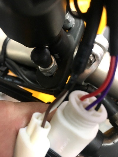

Für die Stromversorgung wird von dem 3er-Stecker das rote (= Plus) und das schwarze (= Minus) Kabel benötigt.
Wofür die anderen sind, weiß ich nicht.
