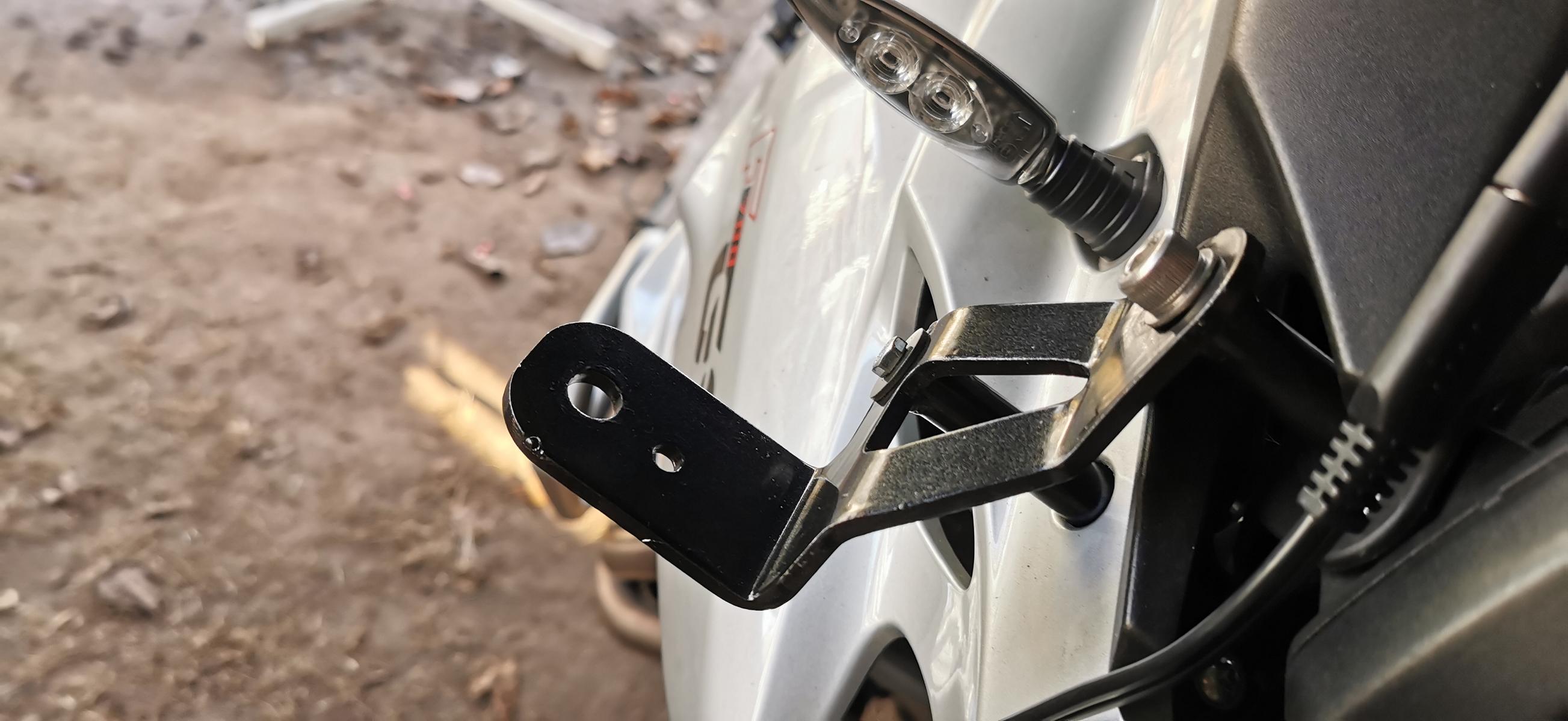

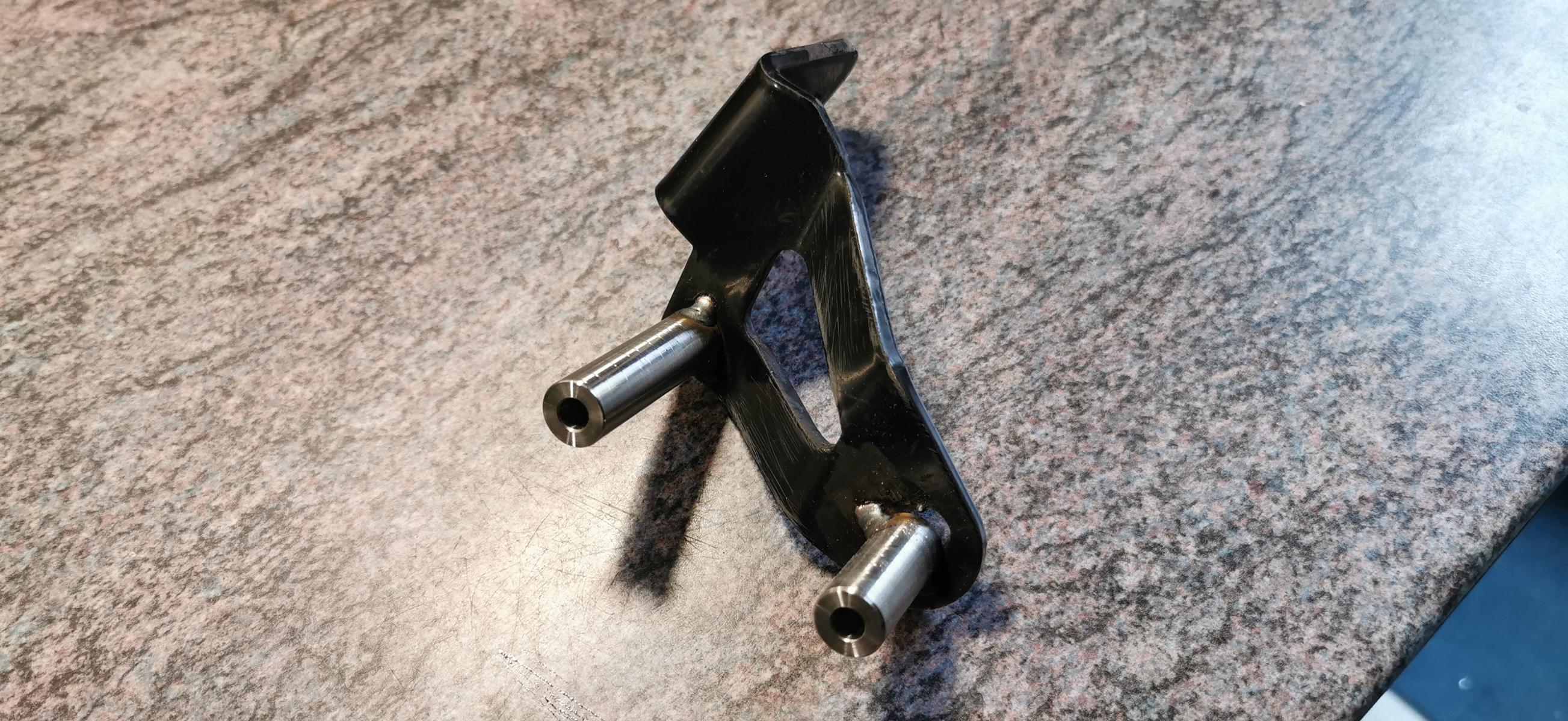

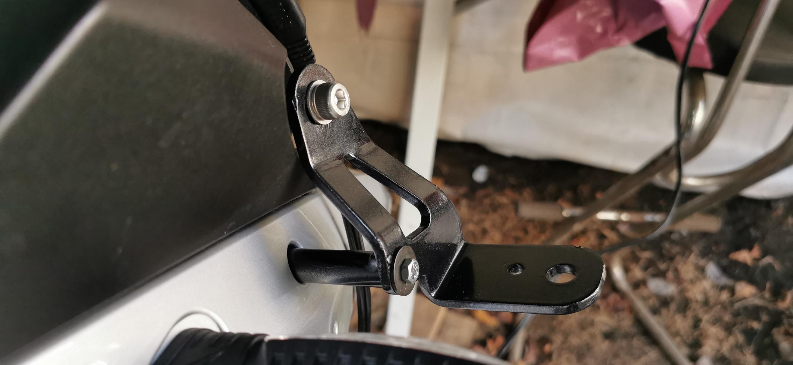

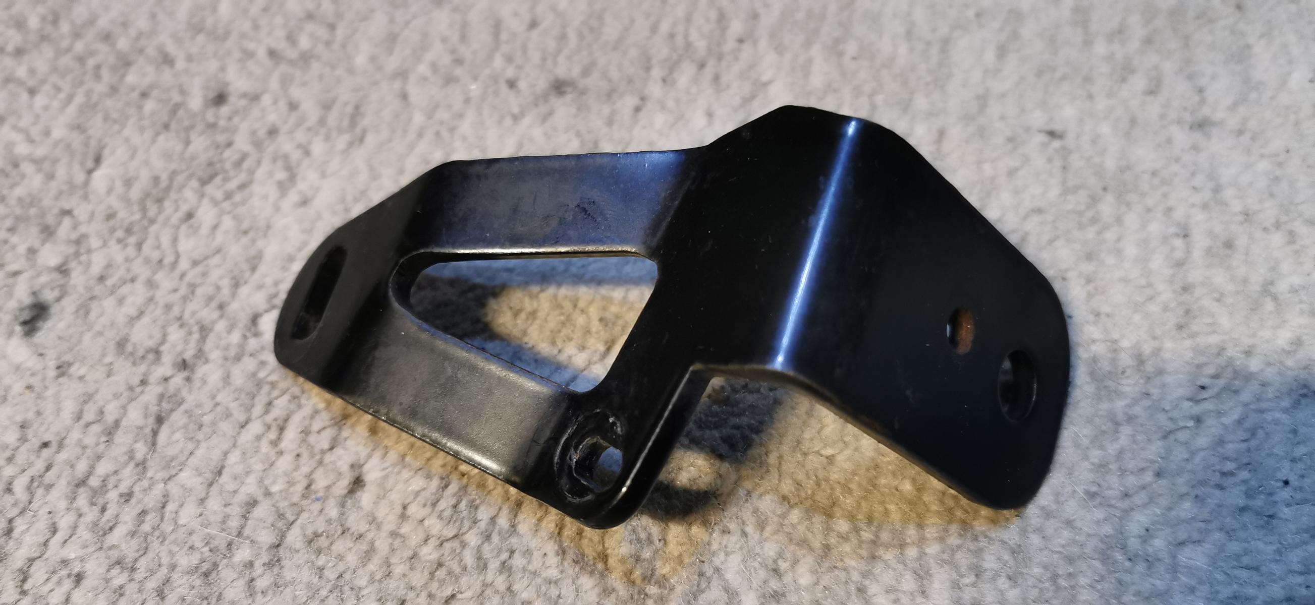

da sich seid 1,5 Monaten nichts weiter ereignet hat,ich nur eine Halterung für 300 € bei Wunderlich gefunden habe
sind wir auf die Idee gekommen meinen Halter für die F 650 GS für die 700 GS zu ändern.
Basis ist der Halter für die 650 GS
Befestigt war der Halter mit der Schraube die den Scheinwerfer hält,und etwas weiter unten mit einer Schraube
für die Seitenverkleidung.

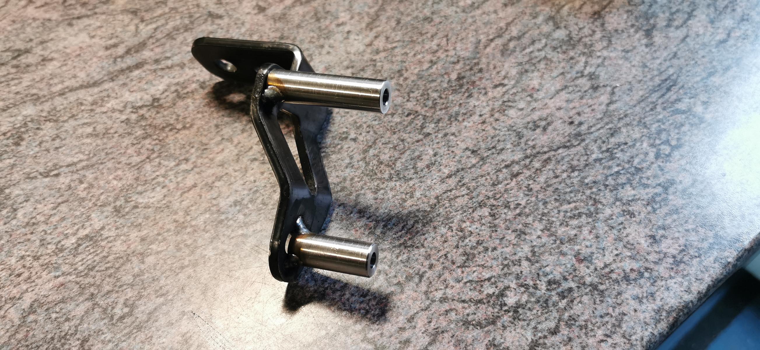

Da die Seitenverkleidung der 700 GS etwas weiter nach außen reicht, mußte die Halterung auch etwas nach Außen
wandern.
Erreicht wurde das mir zwei Hülsen,die nun für den nötigen Abstand sorgen.
Hülsen angeschweißt, mit längeren Schrauben an den gleichen Befestigungspunkten wie bei der 650 GS
sieht das jetzt so aus:

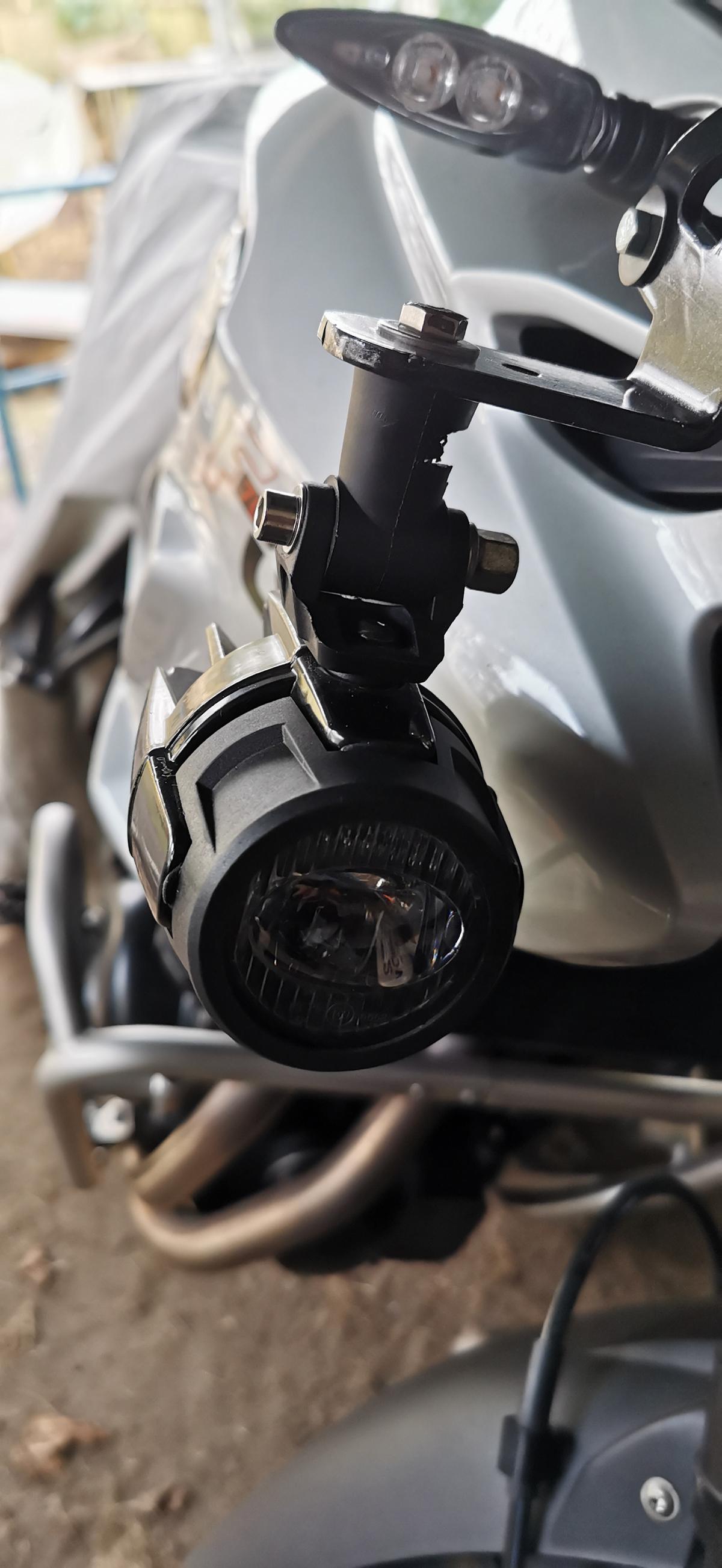

Und mit Scheinwerfer so:
Fehlt noch die Verkabelung,und fertig.
Gruß Jürgen

Die Hülsen sind doch nur Abstandshalter , die müssen nicht geschweißt werden.
Es ist nur einfacher bei der Montage.

Hier werden dann aber auch keine vernünftigen Halter angeboten!
Würde gerne deine Lösung anwenden! Wo hast du denn die Halter her und welche Länge haben die Hülsen?
Da mir die Möglichkeit zum Schweißen fehlt, funktioniert es auch ohne?

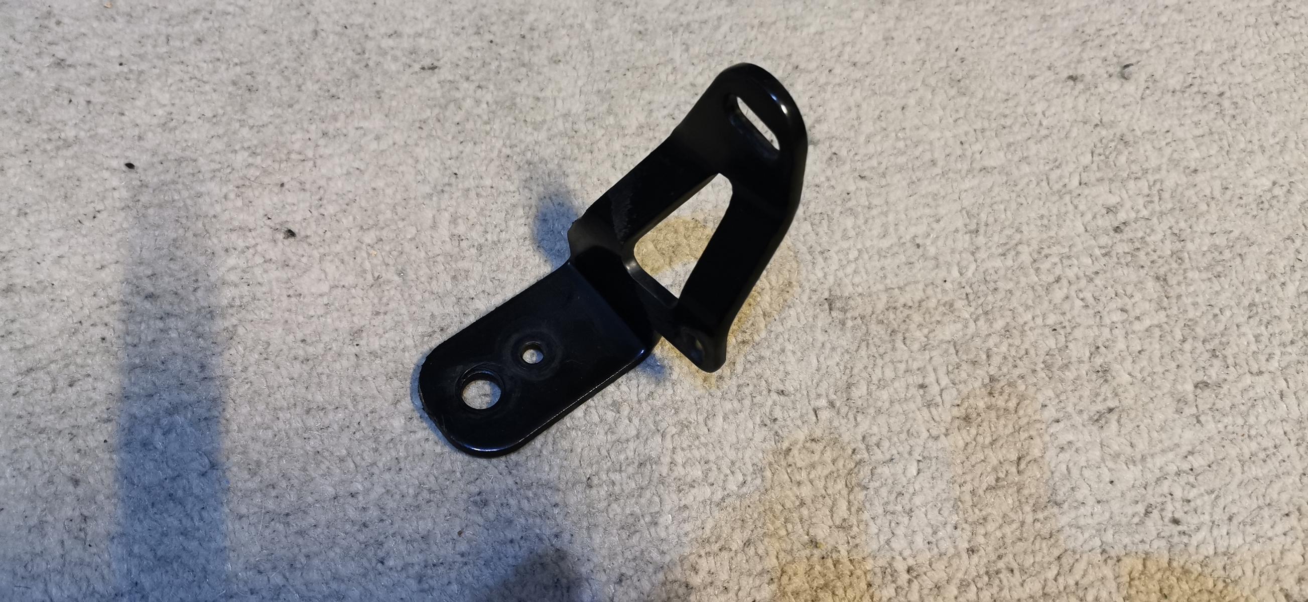

einmal bei Google gesucht und schon gefunden:Motorrad Scheinwerferhalter, für BMW F 650 GS / F 800 GS.
Meine 650 GS ist schon 10 Jahre,genau so alt sind die Halter,und woher ich sie habe weiß ich nicht mehr.
Sind übrigens auch für die 800 GS,da werden die Zusatzscheinwerfer nur stehend montiert,bei der 650 GS hängen sie nach unten.Das hat etwas mit der Sichtbarkeit der Blinker zu tun.
Ob er auch ohne Schweißen funktioniert,Versuch macht klug.
Die länge der Hülsen,da habe ich im Moment keinen Zugriff,müßte ich erst nachmessen.
Wichtig ist auch der Innendurchmesser der oberen Hülse,denn da muss eine M 8 Schraube durch.

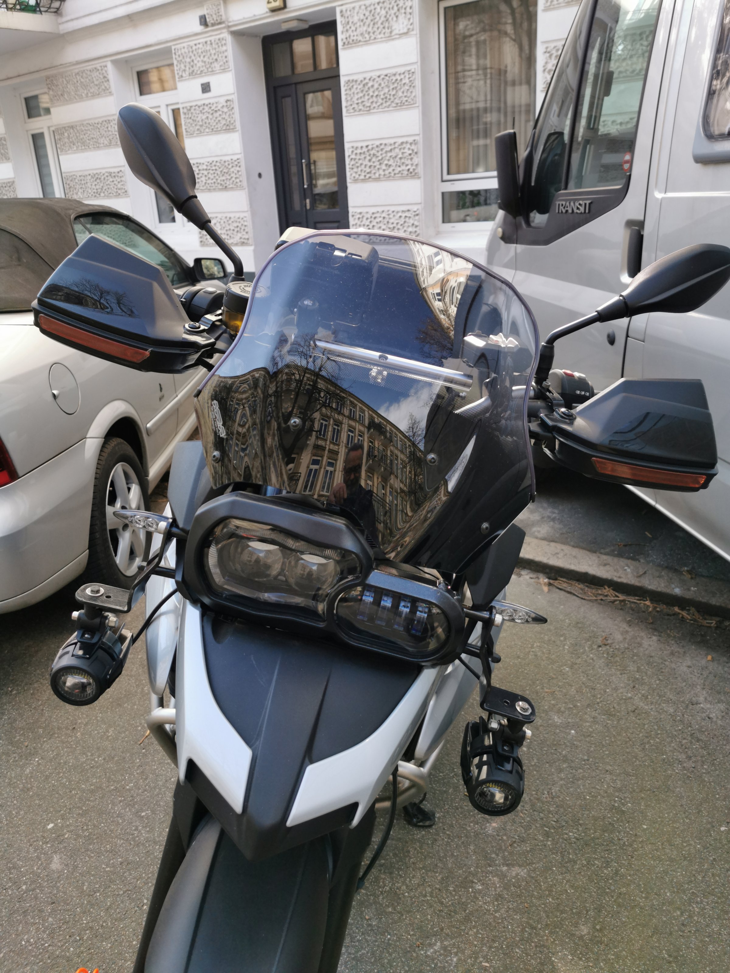

Moin Jürgen,
vielen Dank für die Info.
Die Maße der Abstandshülsen könnte ich selbst messen. Sollte ja nicht so schwierig sein.
Kabel würde ich dann durch die kleinen Lüftungsschlitze unter dem Blinker verlegen.
Wäre die eleganteste Lösung.

:daumen-hoch:Nur noch ne kleine Anregung. Lassen sich die Kabel nicht noch etwas unauffälliger verlegen ? An der Halterung entlang oder vielleicht unter der Verkleidung hervor ?
