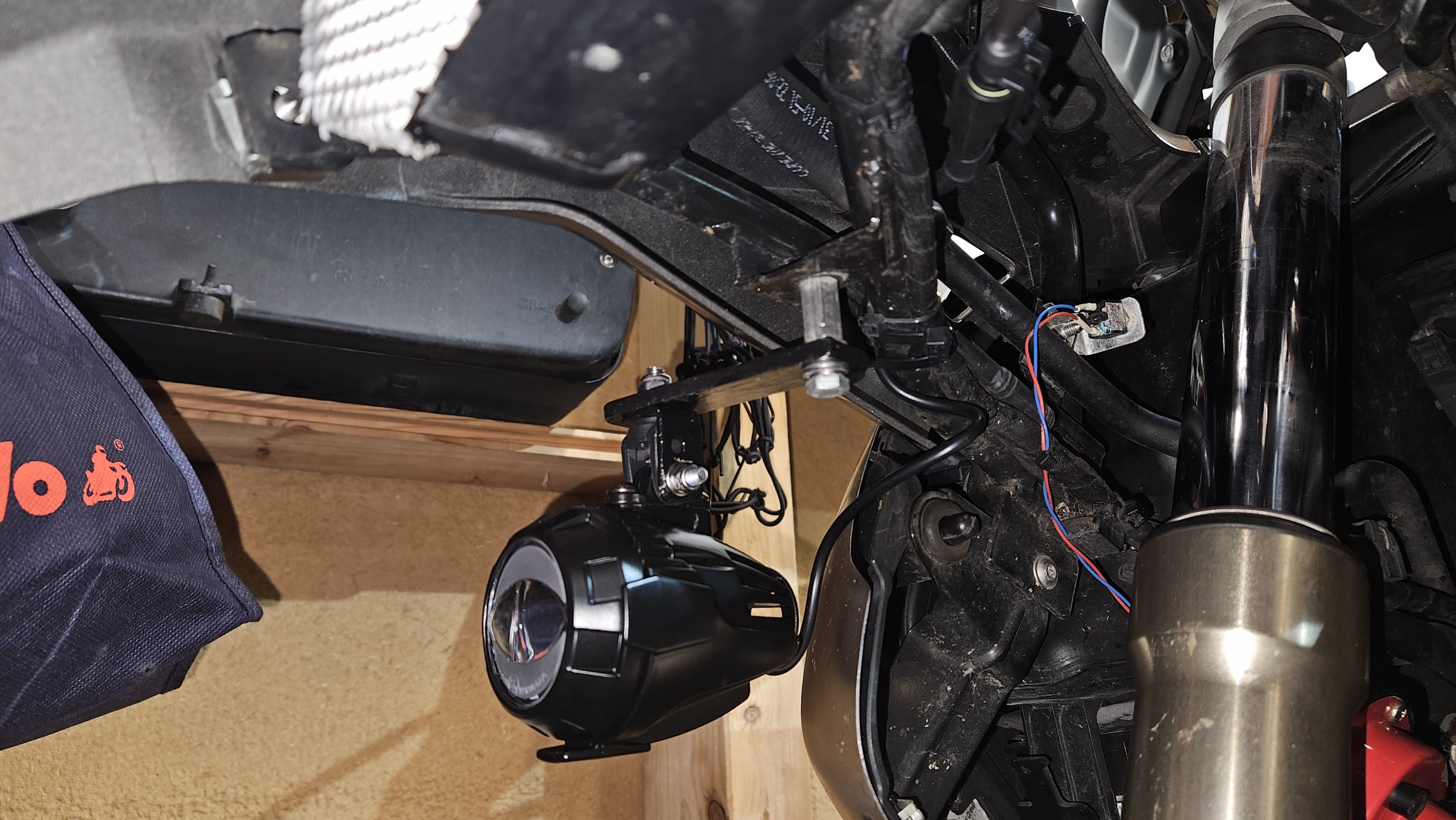

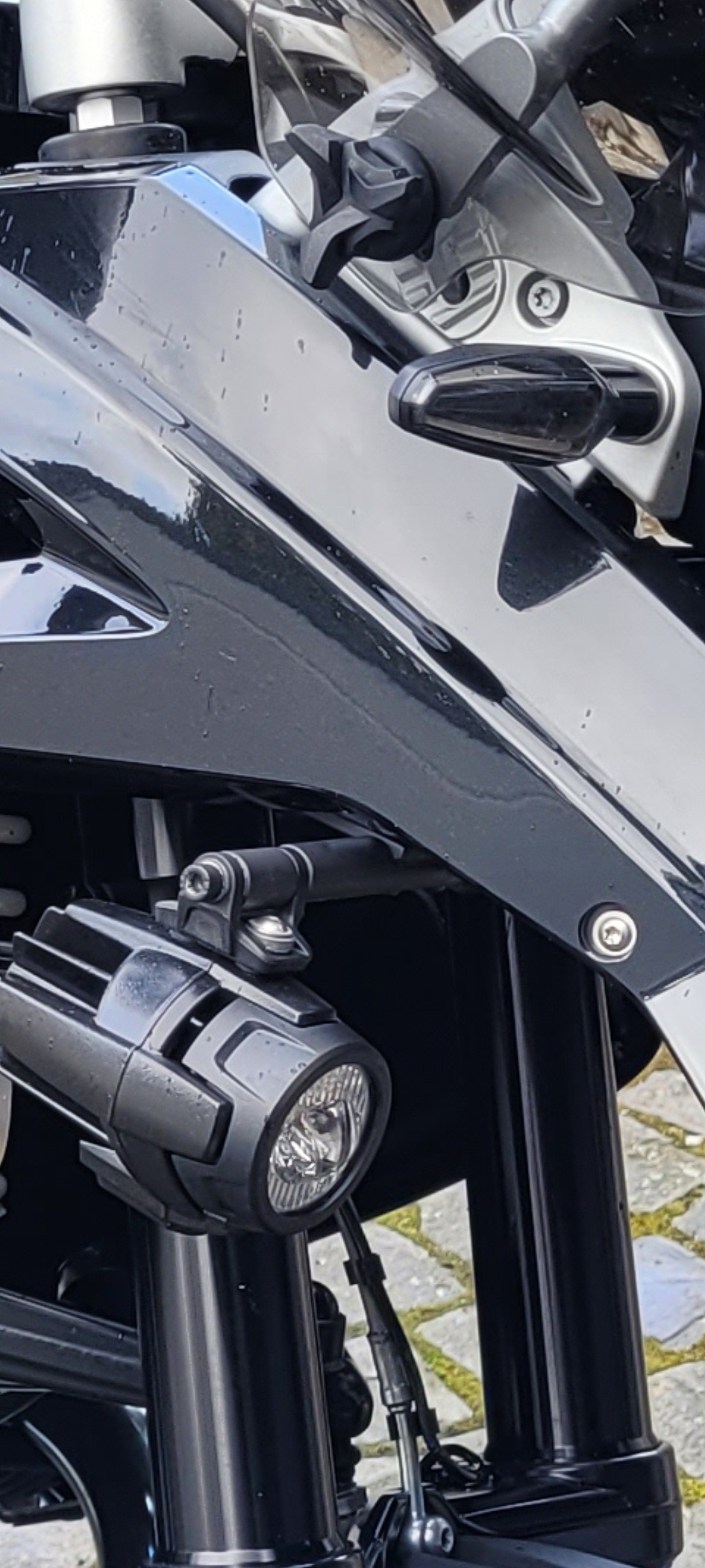

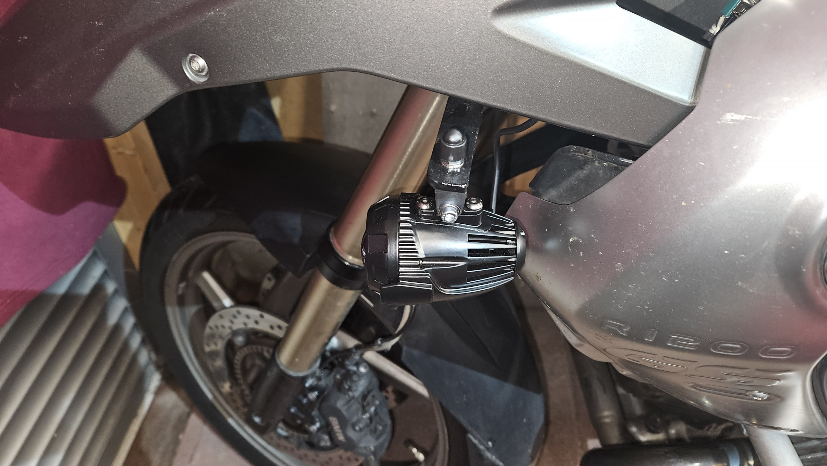

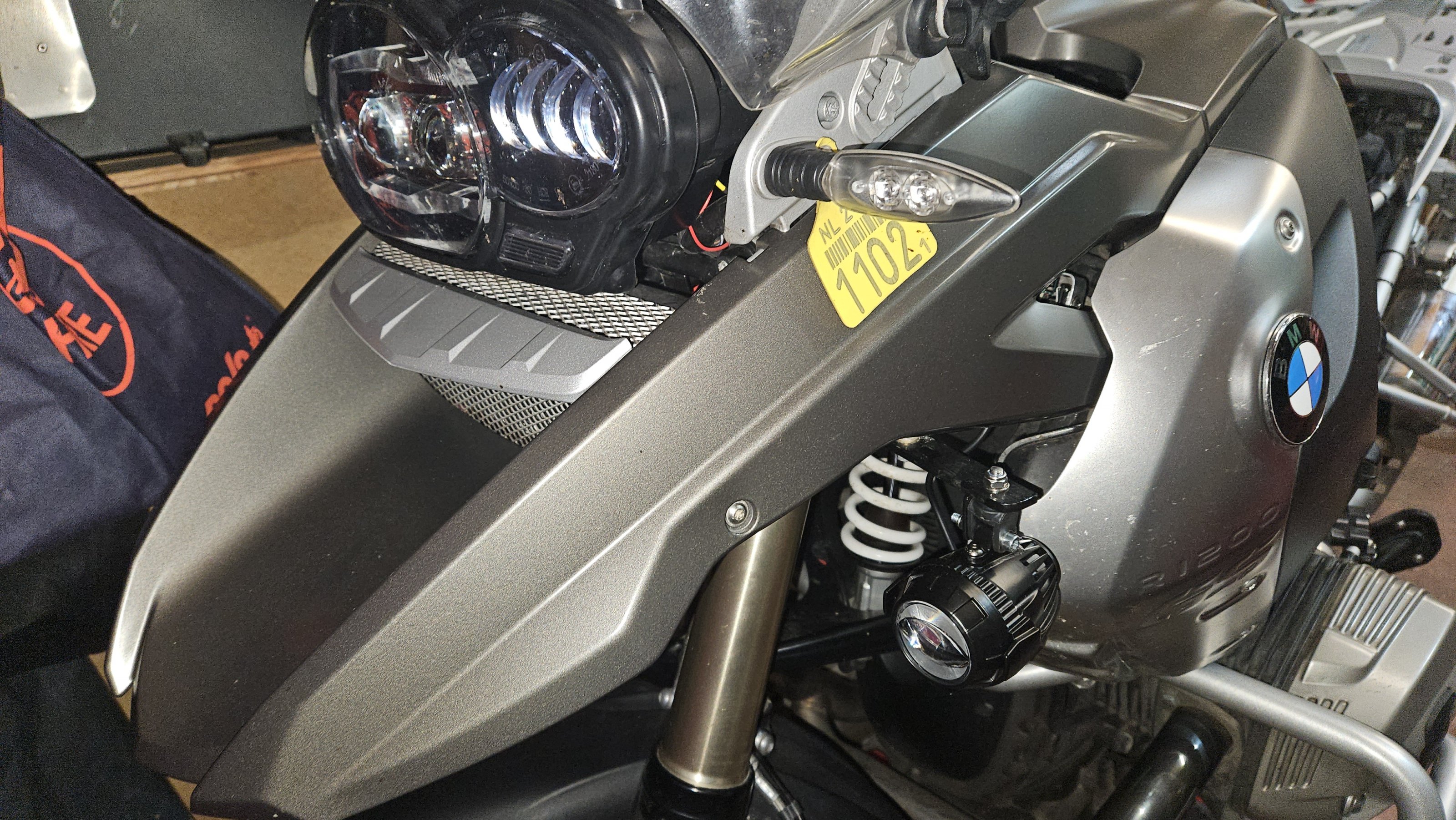

Die passt mit etwas geschickt und 2 Rohrschellen vom Heizungsbauer
derBudberger
derBudberger
29.09.2024
22
Woww.
Das ging ja schnell
Bedeutet,die Halterung wird an der Halter vom Ölkühler mittels zwei Schellen angebaut ?

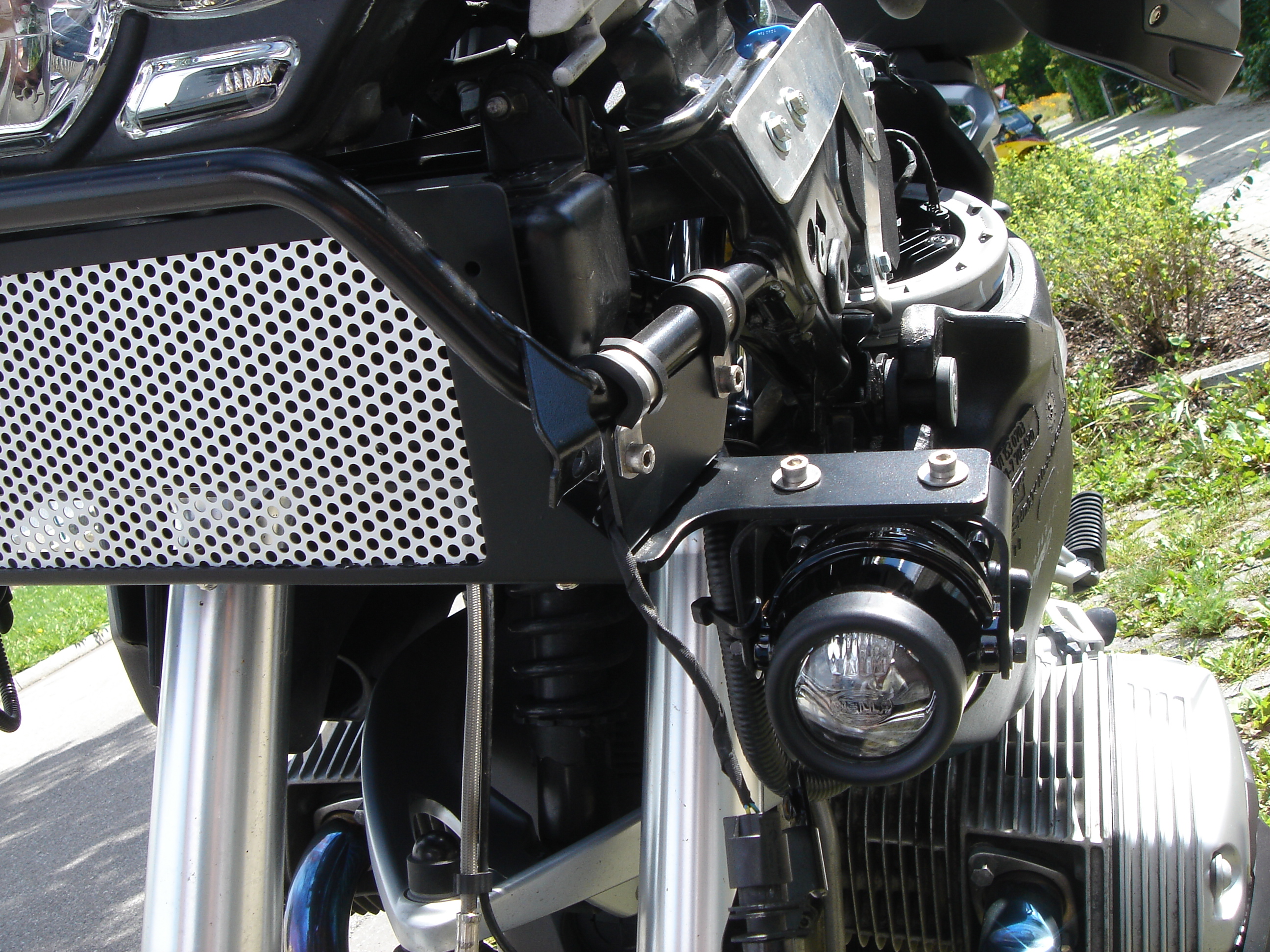

Moin zusammen,
Kommt etwas spät, aber trotzdem!
Ich habe für die Motea Strahler die Halterung selbst gebaut, Baumarktteile unter 5 Euro!
Mag nicht jedem gefallen, ist aber zweckmässig!
Schöne Weihnachtszeit, viele Grüsse, Rainer
