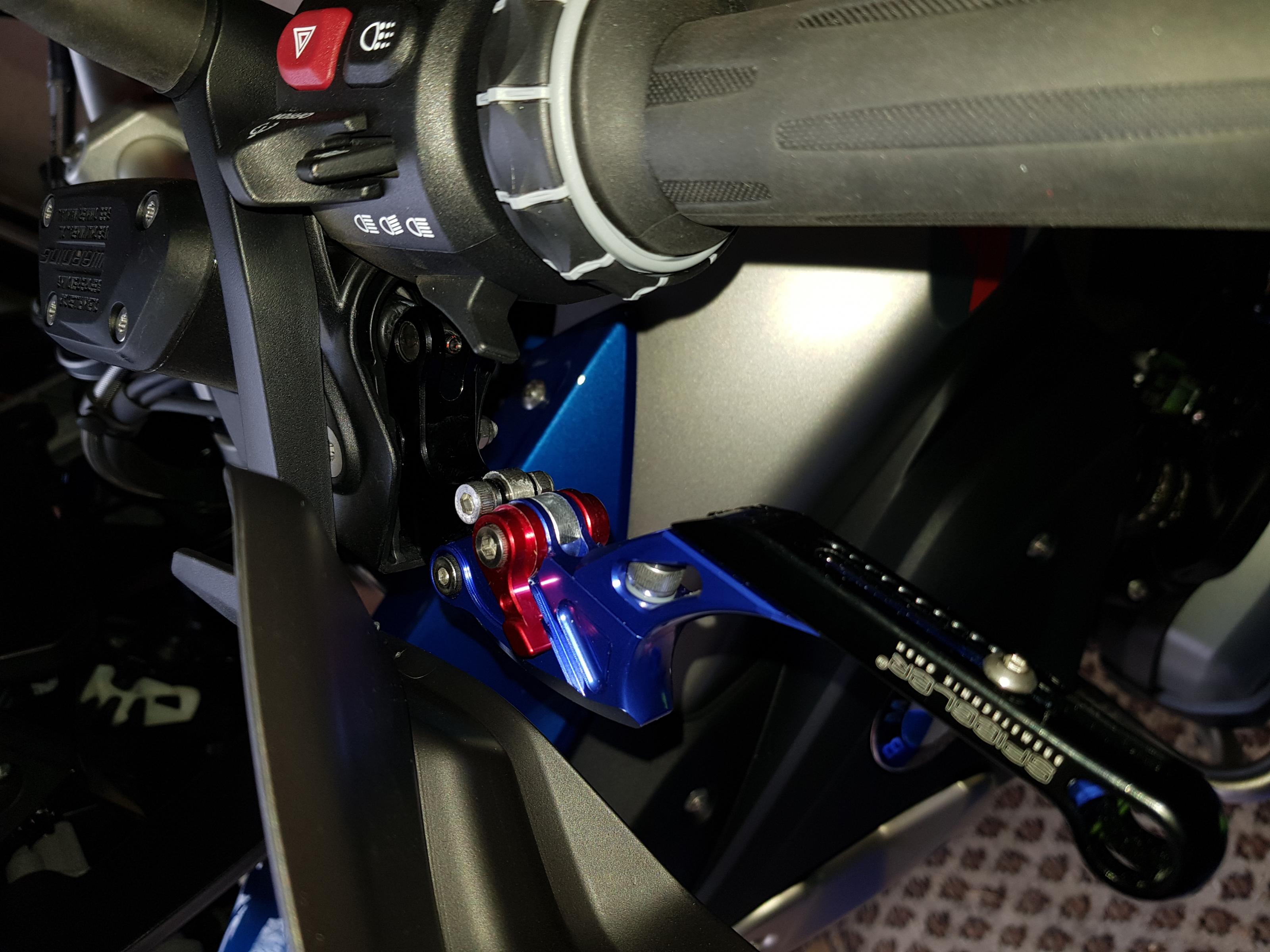

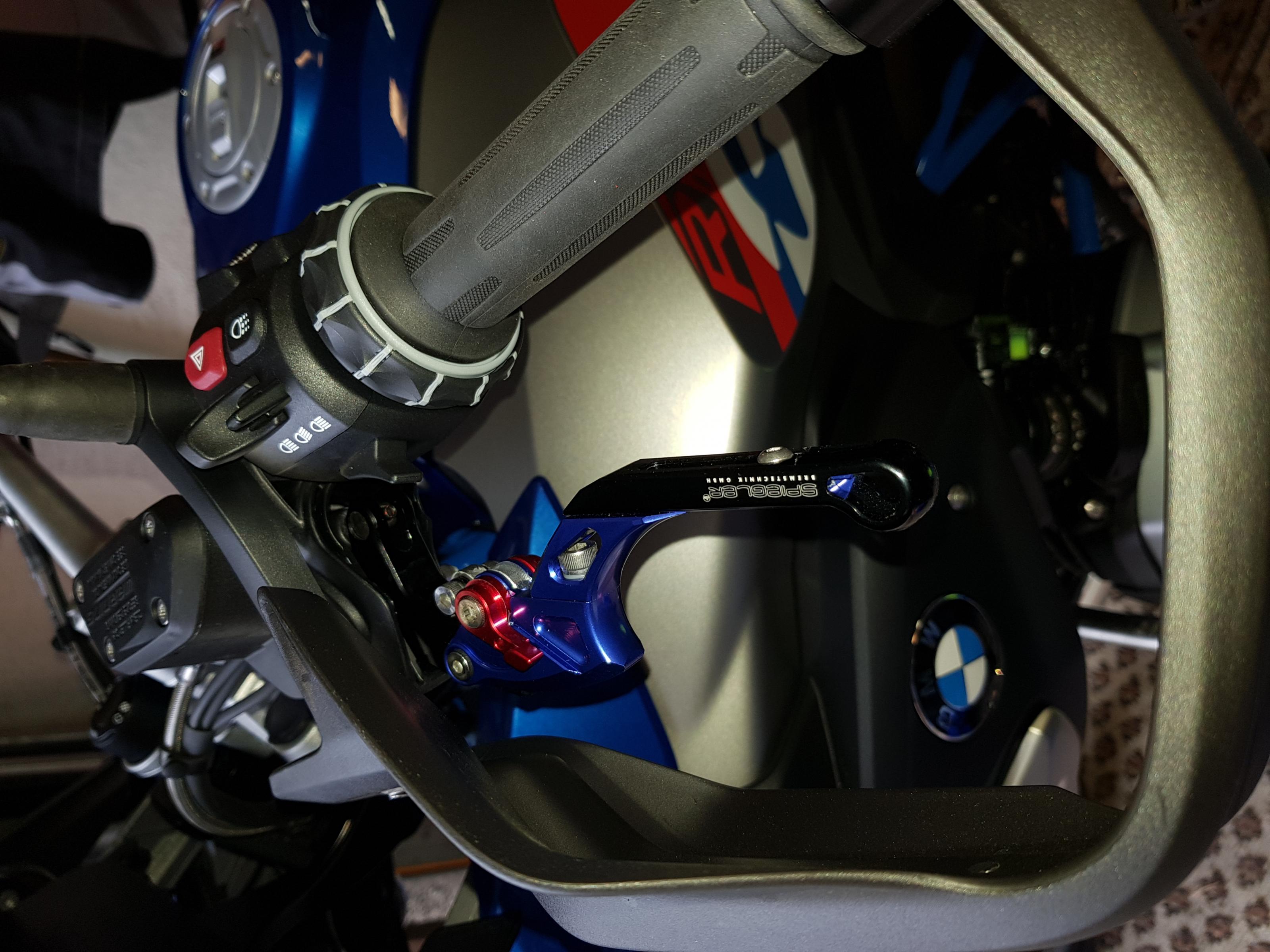

ich habe an meiner GS neue Brems- und Kupplungshebel montiert. nach welchen Kriterien werden diese eingestellt. Ich rede nicht von der 6-fach Verstellung der Hebel an sich. Ich meine die Grundeinstellung mit den Einstellschrauben am Betätigungsmechanismus.

wenn man andere Hebel anbaut wechselt man auch so eine kleine Schraube die man beim anbringen einklickt (ist durch das Gewinde verstell bar)
nun die Frage.....wie weit ist diese raus bezw. eingedreht
hatte auch schon versucht andere Hebel zu montieren
1. probl bei gezogenem Kupplungshebel wird die Lichthupe betätigt
2. probl microschalter zum anlassen des Motors im ersten Gang wird nicht mehr betätigt
durch testen Schraube weiter rein bezw. raus lässt sich dieses verstellen,, bei mir wars nicht ausreichend Hebel gingen zurück

Das geht tatsächlich nur durch Versuch. Die möglichen Meßpunkte sind bei den Zubehörhebeln nicht die gleichen wie bei den Originalen.
Kupplungsschalter ist dann ggfs. auch noch lustig.
