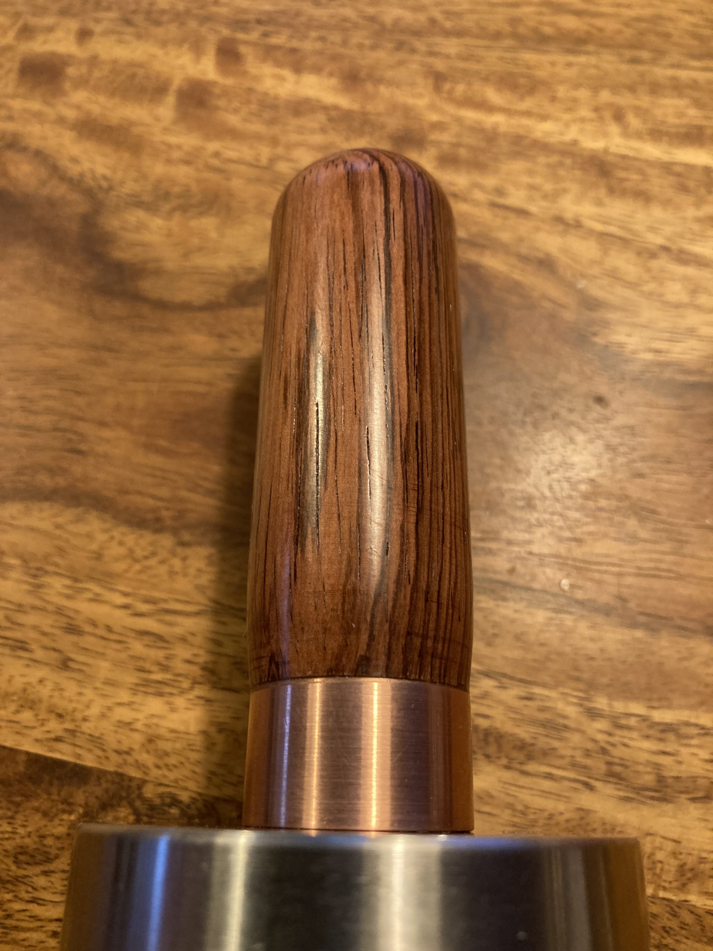

Hast Du das auf der Drehbank gedreht o. hast Du auch Zugang zu einer Drechselbank?
Servus Rainer!
Danke für den Tipp mit dem Öl. 👍
Eine Drechselbank steht leider nicht zur Verfügung, also hab ich
das genutzt (Fräse, Drehbank), was gerade herumstand. :)
Zuerst den runden Ansatz nebst Tiefenbohrung auf der Fräse
angebracht. Dort eine Gewindestange mit UHU endfest 300 eingeklebt.
Dann die Cu-Büchse gedreht und ebenfalls verklebt. Über die Büchse
und eine mitlaufende Spitze in der Drehbank eingespannt, bei hoher
Drehzahl und kleinem Vorschub den max. machbaren Ø von 29 mm
aus dem Klötzchen geholt.
Alles schön vorsichtig; bin ja Anfänger, was solche Holzbasteleien
angeht... 😎
Das Kupfer wird sich über die Zeit von alleine patinieren, und dann
einen schönen Akzent zum Holz setzen. Im Moment ist´s mir noch
zu "blänkisch", wie man hier sagt.
Hier ein Foto in höherer Auflösung, da sind die Farbtöne realistischer:
Ein dickeres, oberes Ende wäre schön gewesen (hätte aber sicherlich
weitere Kommentare provoziert... 😉), aber so passt das schon
ziemlich gut in meine großen, kräftigen Hände, ohne mir beim
Anpressen blaue Flecken zu holen.

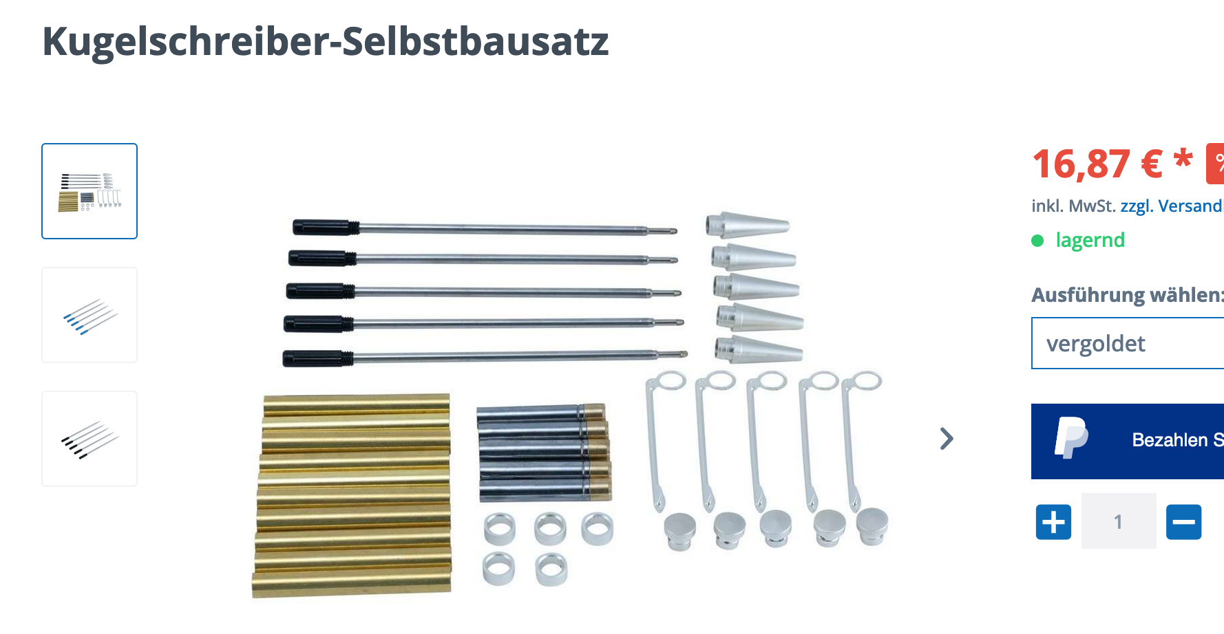

Aus dem Holz hätte man auch schöne Stifte drechseln können.
Eine Freundin von mir nutzt alle möglichen Werkstoffe, darunter sehr exotische Hölzer, dafür.
Dann poliert mit dem richtigen Öl sehen die richtig schick aus.
Es gibt für die Inserts auch fertige Sets. Erstbeste Fundstelle:
Hallo Jörge,
der gemeine Besitzer einer gewerbl. Drehbank ist sicher nicht leicht dazu zu überreden, mal kurz paar Holzteile abdrehen zu dürfen...Kühlmittel, Fett u. Öl paßt einfach net so richtig zum Holzstaub...und umgekehrt.
Da sind die kleinen, privaten (Hobby-)Drehbänke klar im Vorteil.
Das Drechseln per Drehstahl und autom. Vorschub ist deutlich langsamer und aufwändiger als das freie Drechseln mit dem Drechselstahl.
Aber dafür ist die Drehbank eigentl. nicht ausgelegt.
Und Schrägen bzw Kugelformen an der rein mechan. Drehbank anzudrechseln ist mühsam und braucht große Übung und mehrfachen Umbau der Maschine.
Das ginge an einer CNC-Drehe deutlich einfacher.
Aber der Spaß am Objekt und das Ergebnis rechtfertigen die zahlreichen Stunden an der kleinen EMCO, wenn man erst mal Blut geleckt hat.
Finde ich...
