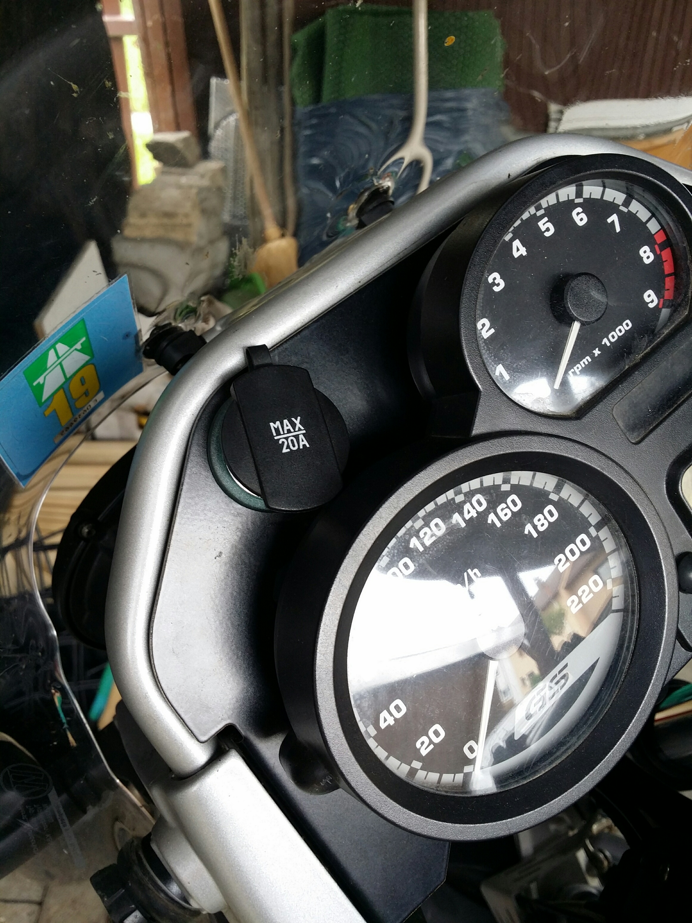

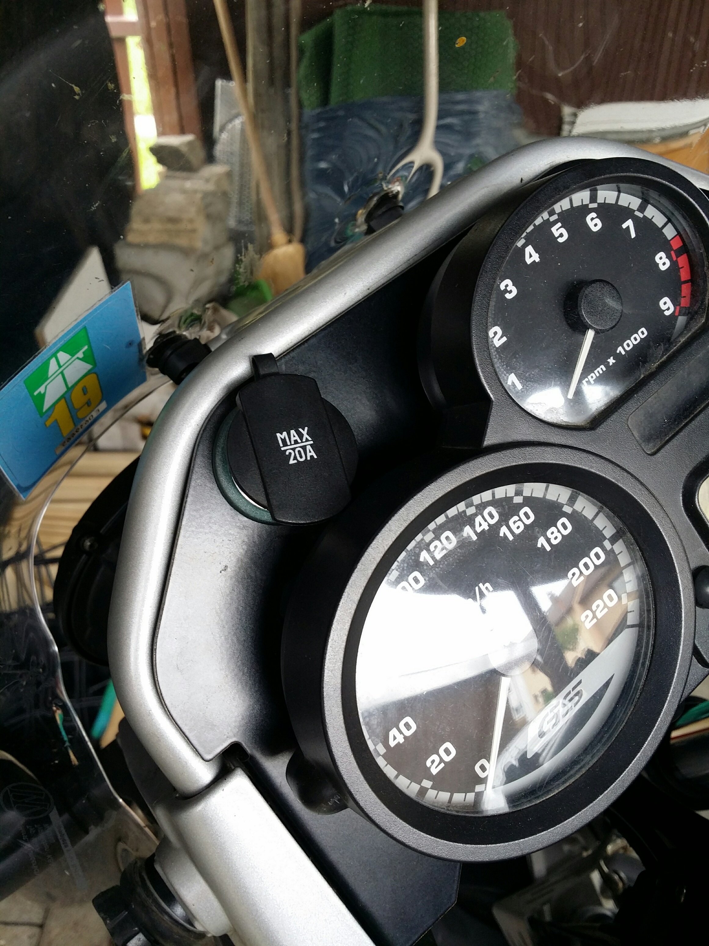

Hallo Bastler,
ich habe im Cockpit einen Zigarettenanzünder, da ich jedoch während der Fahrt nicht rauche ;)
möchte ich mein Handy oder andere Abnehmer aufladen.20190622_104811_resized.jpg
Habe die Strippen, an die Batterie angeklemmt.
....und...
Handy läd nicht , auch nicht bei Zündung an und auch nicht bei laufenden Motor.
Hat einer Rat?
Lg Roman
manchmal ist die Elektrik aber auch gemein, trotz Zündung an geht nix, obwohl
direkt an der Batterie
ansonsten, Sicherung defekt, oder falsch angeklemmt

... Sicherung ist ok .... hab ich schon nachgesehen,
Ich hab mal rotes Kabel an PLUS und schwarz an MINUS geklemmt
Ist die Steckdose überhaupt für die Entnahme gedacht?
Oder könnte sie auch zum laden der Batterie sein?
Ist ja dann klar das mein Handy das nicht schaft ;)
Oder Kabelbruch iwo unterm Gehäuse ... gibt schon sicherlich ein paar Möglichkeiten...
Einfach wäre ja laaaaaangweilig
Danke dir

Hallo Roman,
evtl. ist ja der USB-Adapter defekt oder hast Du das Handy direkt an die 12 Volt geklemmt?
Gruss
Klaus

Hi Klaus,
USB-Adapter funzt im Auto
ja ist an 12 Volt angeklemmt
Lg Roman

Du musst mal gucken, wie viel mA der USB-Adapter liefert. Eigentlich ist USB auf maximal 500 mA bei 5V spezifiziert, also 2,5 Watt. Modernen Smartphones ist das zu wenig. Etwas üppiger ausgelegte Adapter liefern 1,0 oder 1,2 A, das reicht meistens. Es gibt aber auch welche mit 2.400 mA, die sind auf jeden Fall eine gute Lösung. Sollte das bei dir nicht funktionieren, solltest du in zwei Schritten vorgehen: Erstens solltest du checken, ob überhaupt Strom in deiner Zigarettenanzünder-Dose ankommt. Manche USB-Adapter haben dazu eine Kontrollleuchte, oder du nimmst ein Multimeter. Wenn du Strom am USB-Adapter hast und wenn der Adapter genügend Strom liefert, dann solltest du mal probieren, dein Handy mit einem Original-Ladekabel vom Hersteller aufzuladen. Ich habe mal von Samsung gehört, dass sie die USB-Kabel für ihre Handys codieren, so dass das Laden nur mit Originalkabel geht. Und ich selbst hatte schon einige No-Name-Kabel für Apple iPhone, die auch nach ein paarmal nicht mehr funktioniert haben.
Ich würde mir übrigens an deiner Stelle eine USB-Dose fest ans Krad bauen (lassen), entweder parallel zum Zigarettenanzünder oder stattdessen. Diese gesteckten Adapter machen immer mal wieder Scherereien mit Vibrationen. Solch ein Anbau kann nicht die Welt kosten, ich schätze mal: Keine 50 Euro beim Bosch-Dienst.
Viele Grüße vom Sampleman

Hallo Roman,
hast Du mal gecheckt, ob Dein Adapter im der Zigarettenanzünder-Dose überhaupt Kontakt mit Plus (Mitte unten drin) und Minus (im Normalfall das Gehäuse) hat. Es gibt da so wackelige Dinger, die haben dann Kontaktschwächen😎
Ich halte das für das Wahrscheinlichste. Es hat seinen Grund, weswegen man am Motorrad auf die DIN-Steckverbindung setzt. Diese hat eine Rastung. Der Zigarettenanzünder-Steckverbindung fehlt das, desweegn ist sie unzuverlässiger, besonders am Motorrad, mit seinen gegenüber einem Auto stärkeren Vibrationen und Erschütterungen.
Normalerweise ist keine Elektronik in den Dosen, sodass sie bidirektional sind. Nicht für die Entnahme ... das wäre schon sehr ungewöhnlich.
Wenn er da funktioniert, also auch das fragliche Handy lädt, erübrigen sich auch die Einwendungen von sampleman zum USB-Adapter. Erwägenswert wäre aber:

Das ist ja eine Zigidose. Steckst Du da einen USB-Adapter rein? Normalerweise haben diese Adapter ein Kontrollicht (meist blau oder rot). Leuchtet dieses Licht, wenn die Zündung eingeschaltet ist? Allenfalls ist ja auch nur der Adapter nicht korrekt in der Buchse bzw. macht am Grund der Dose keinen Kontakt.
Oder Deine Dose ist abgesichert und die Sicherung ist futsch?

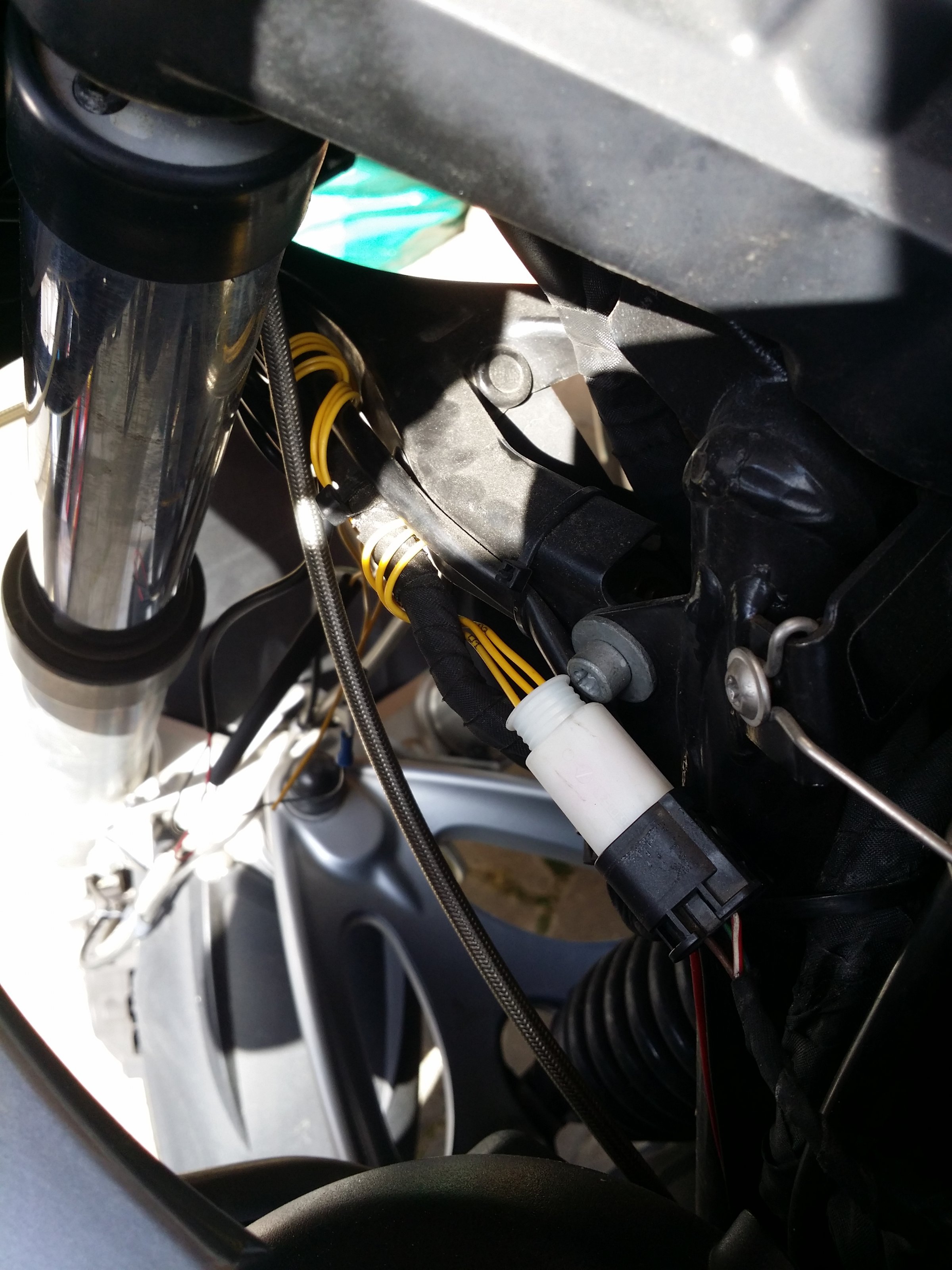

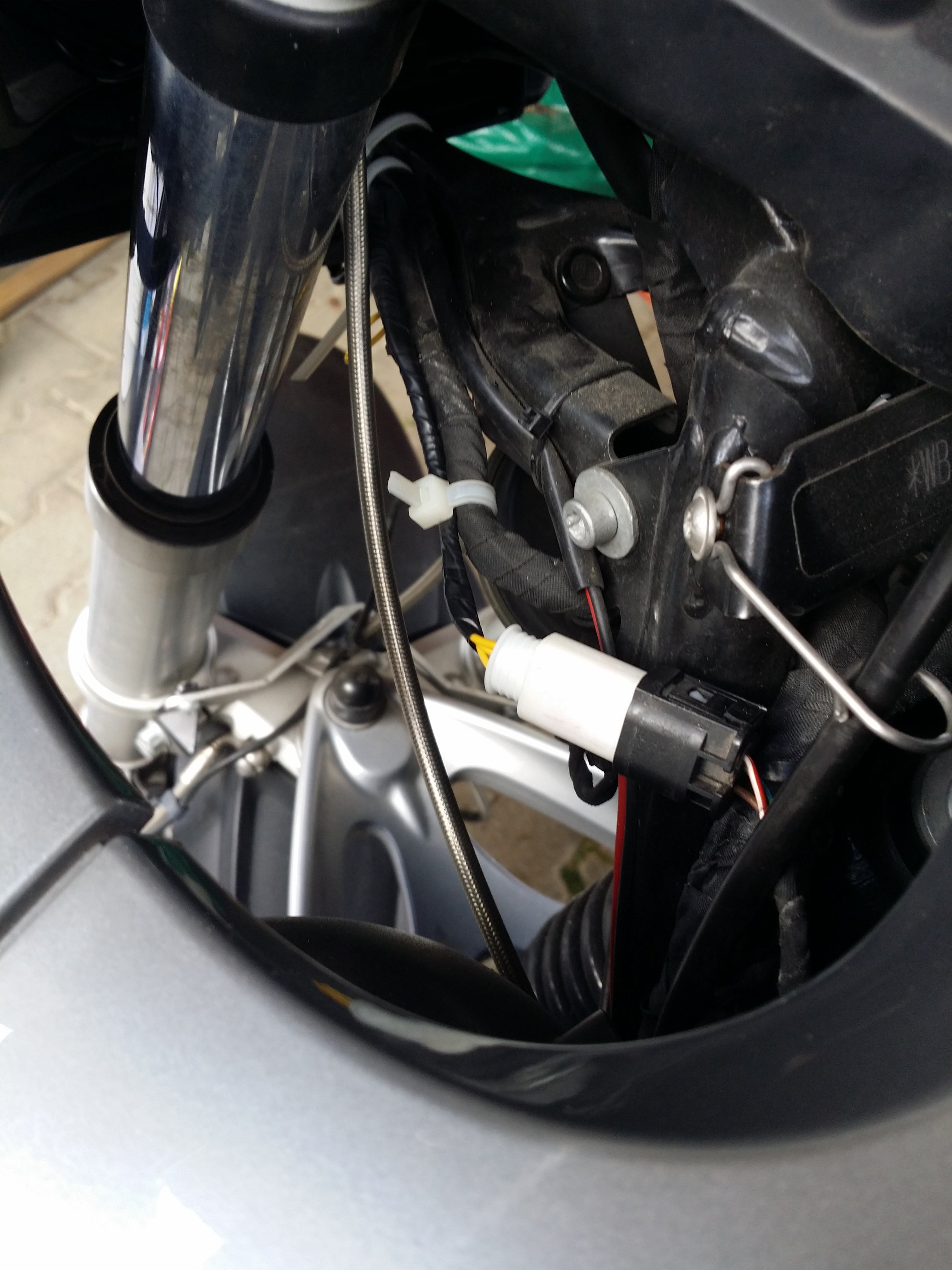

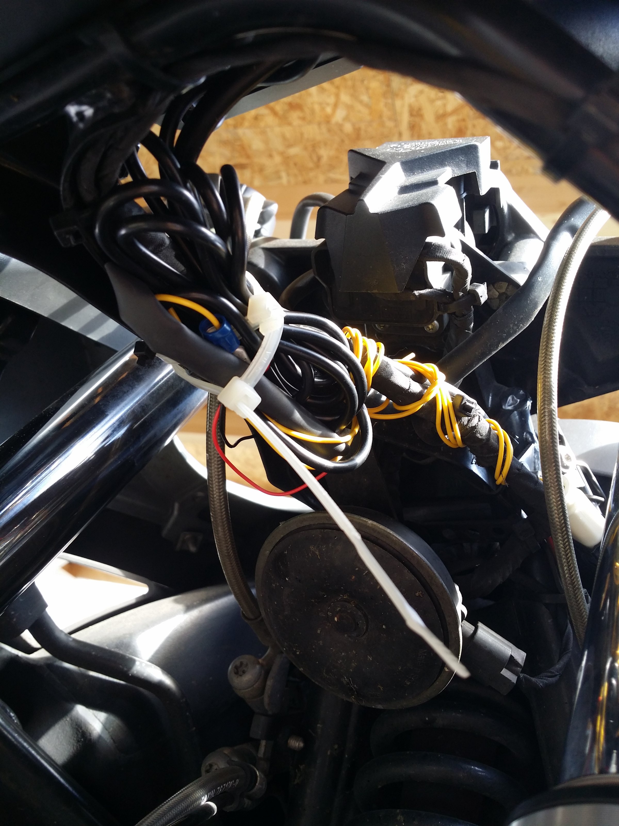

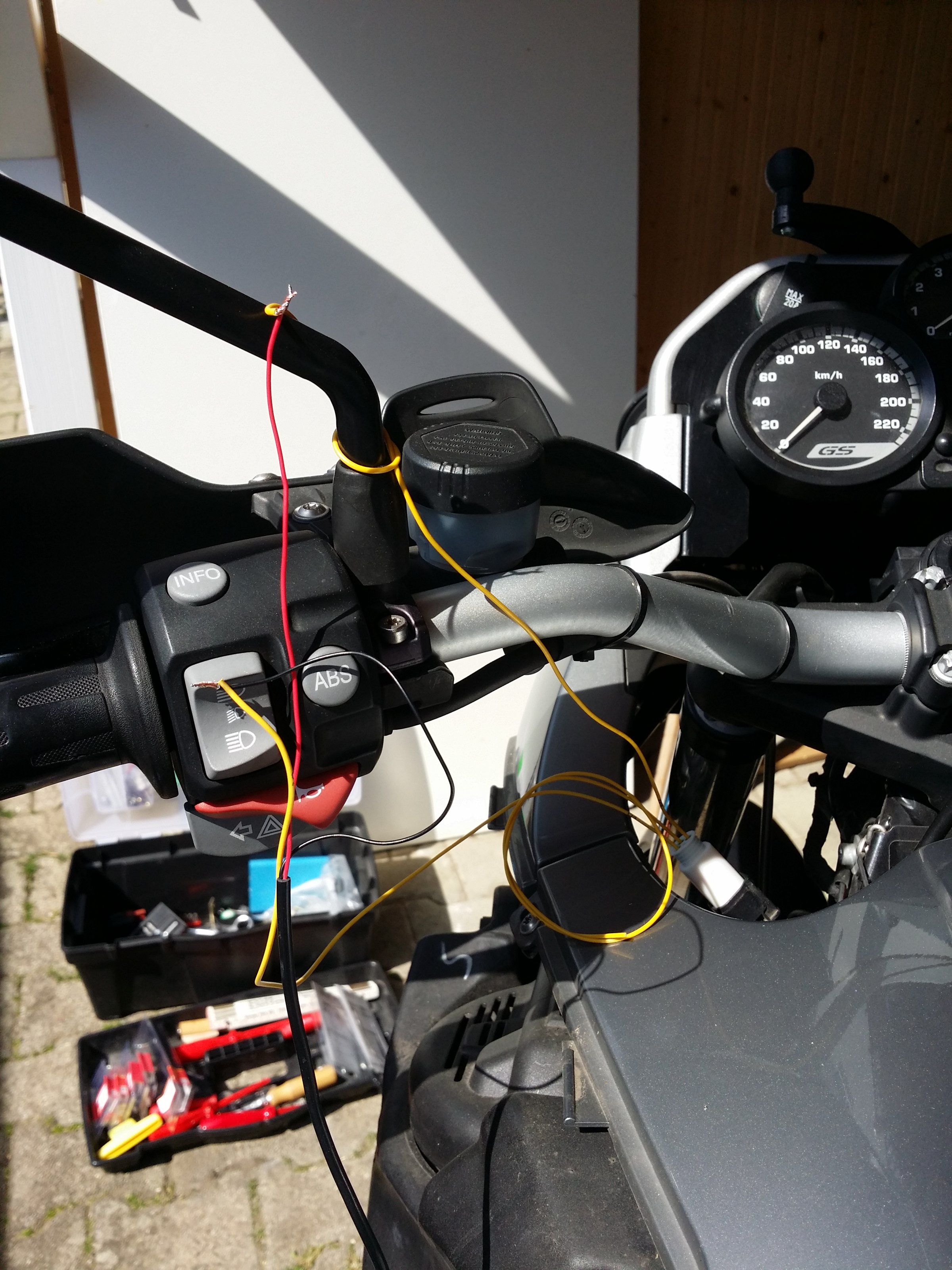

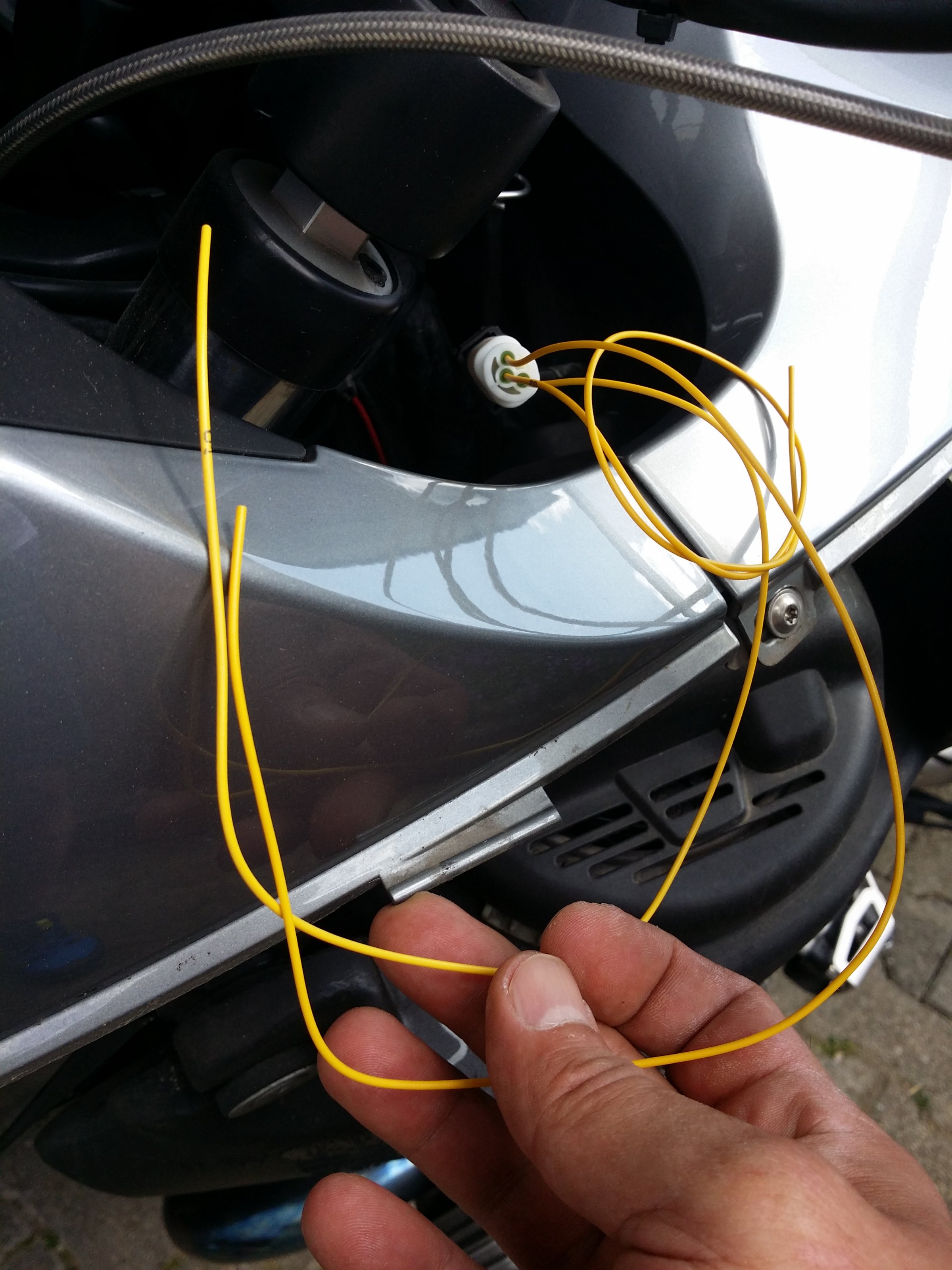

Heute hab ich mal noch ein paar Klemmen und Schrumpfschlauch besorgt
und dann konnte es auch schon los gehen :bomb:

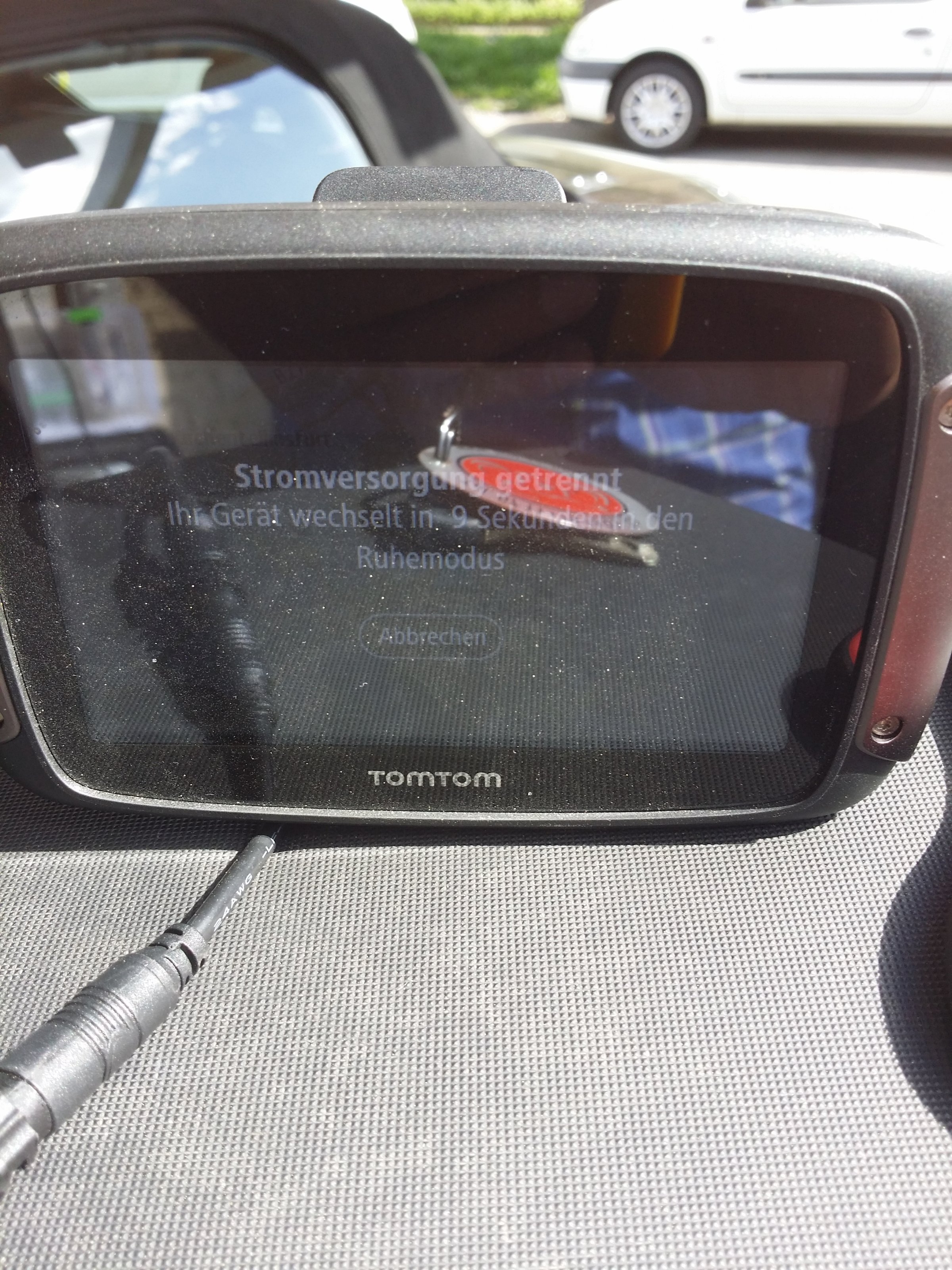

Ich beginne mal mit dem Probelauf ....
dann das Navi sehr provisorisch an den Cartoolstecker angeklemmt .....
ups .... geht ja ...
Nach dem ich die Zündung abgestellt habe, schaltetet sich das TT ca. 1 Min. später selbständig aus.
Also wie gewünscht.
Gut, dann mal Kabel verlegen ....
Sieht sche...e aus...
wiederholen
so geht`s doch ... oder was sagt ihr
