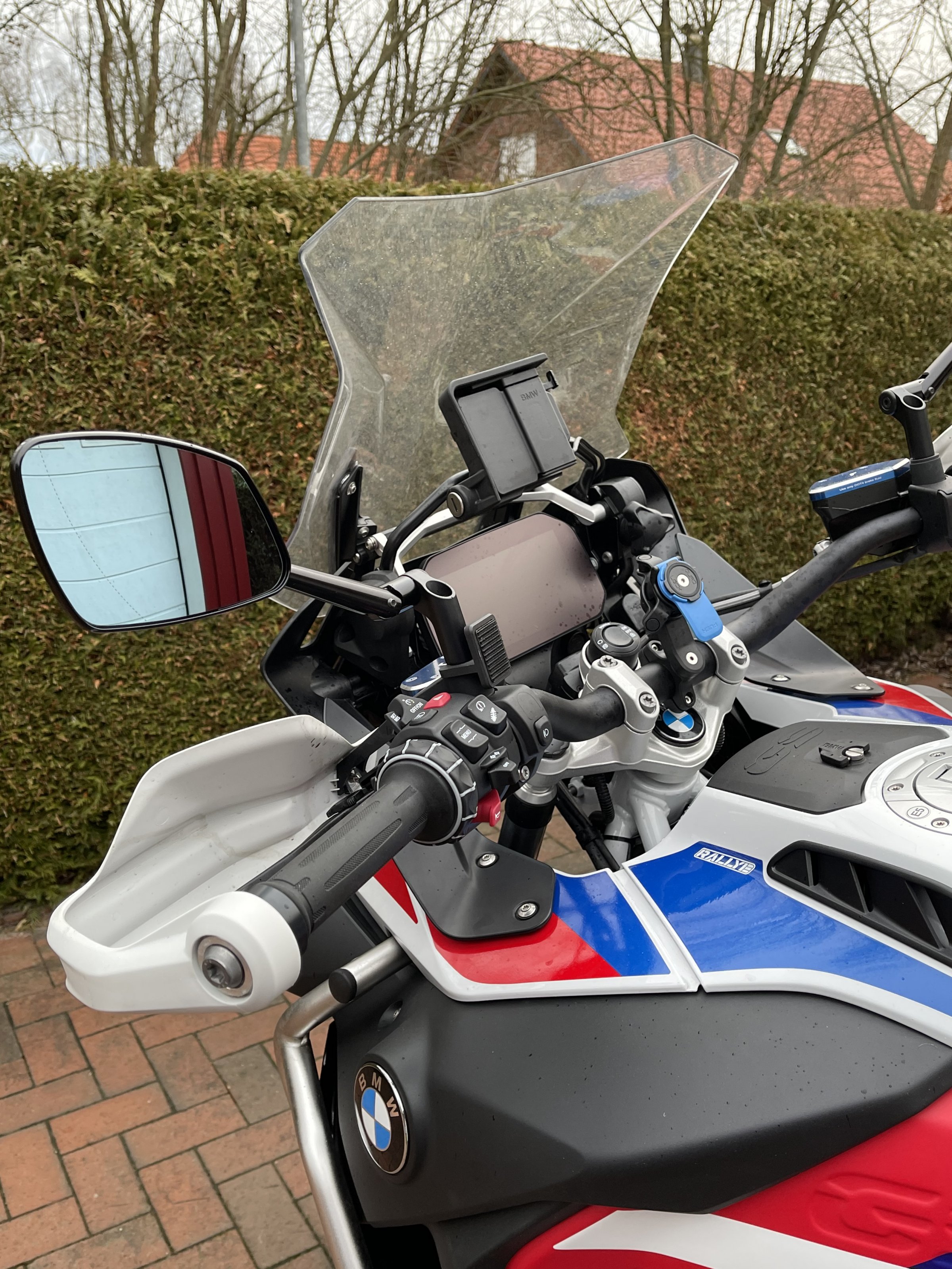

Seit Jahren mittig zwischen den Klemmblöcken des Lenkers.
Dort kommt kaum Regen an, das Disply liegt gut im Blickfeld und das Stromkabel ist schön kurz.
Offtopic: Mittlerweile bin ich von Quodlock zu Peak Design gewechselt, mit dem Magnet noch komfortabler.

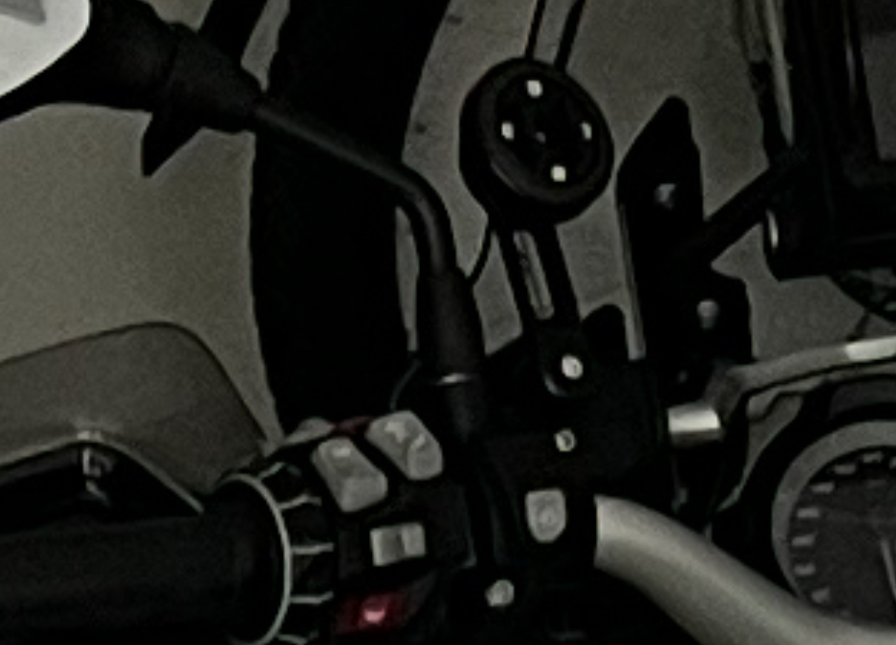

Ich habe mit verschiedenen Befestigungen experimentiert, bis es (für mich) optimal saß ohne anzuecken.

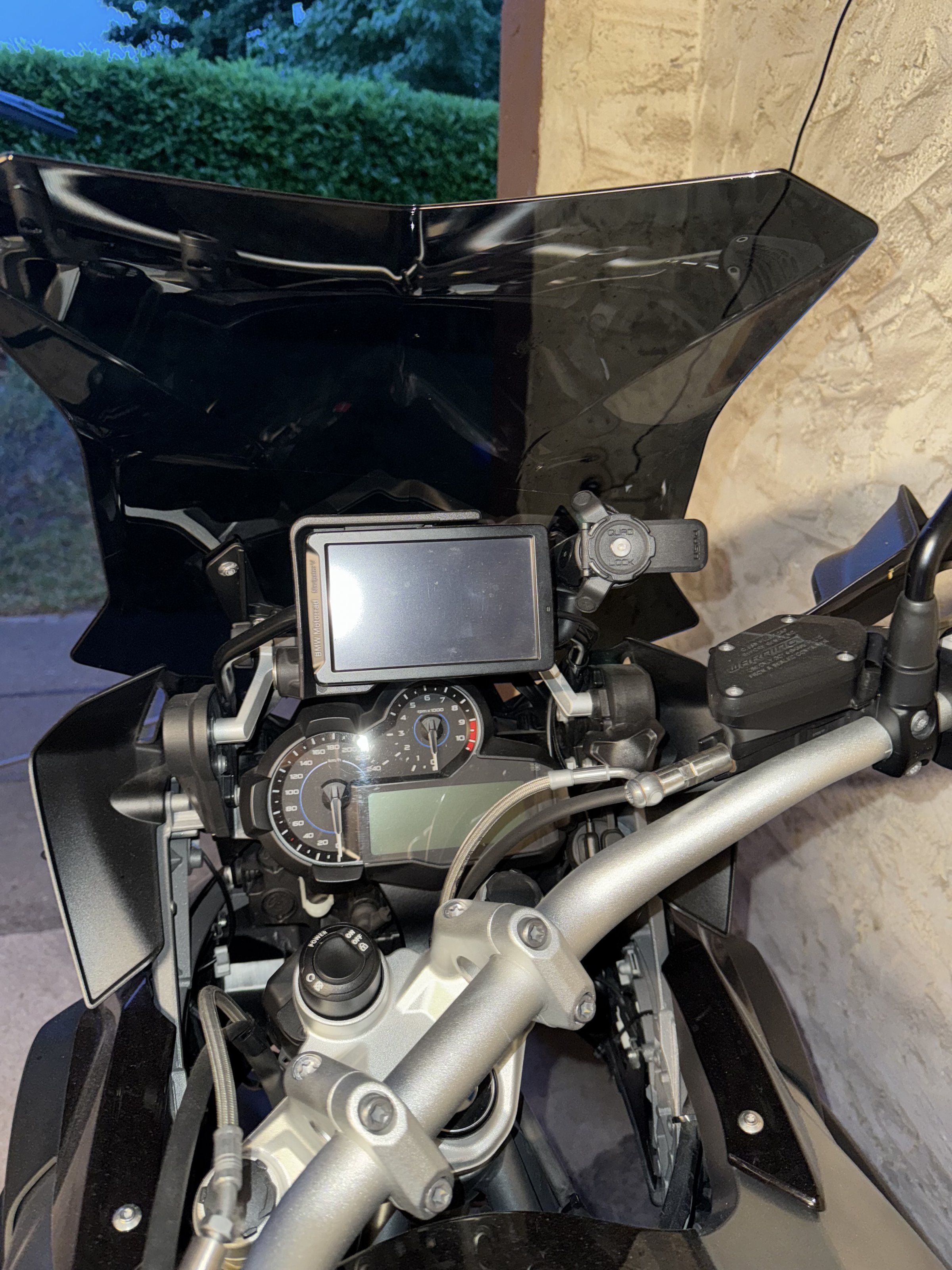

Ich habe mein Navihalter soweit nach links geschoben das es weiterhin gut zu bedienen ist und dann rechts einen SP Halter fürs IPhone montiert. Alles passt, nichts stört, nur sehr große Telefone würden mit der Scheibe kollidieren wenn man diese runterstellt.

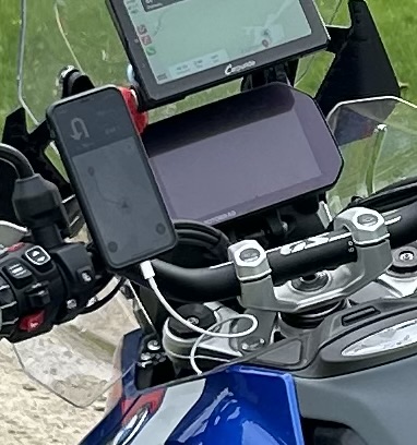

Kein Problem mit meiner SP-Connect Fahrradhalterung am Komfortlenker. Wenn ich den Tankrucksackthread richtig im Kopf habe, reicht der Komfortlenker noch näher an den Tank als der Standardlenker. Das wird bei den anderen SP-Haltern auch nicht anders sein, passt also. Bei SP-Connect-Haltern muss das Handy relativ steil stehen, damit man beim An- und Abnehmen vom Halter das Handy 90 Grad drehen kann, es stösst sonst gegen den Spiegel. Für mich passt das aber sehr gut so.

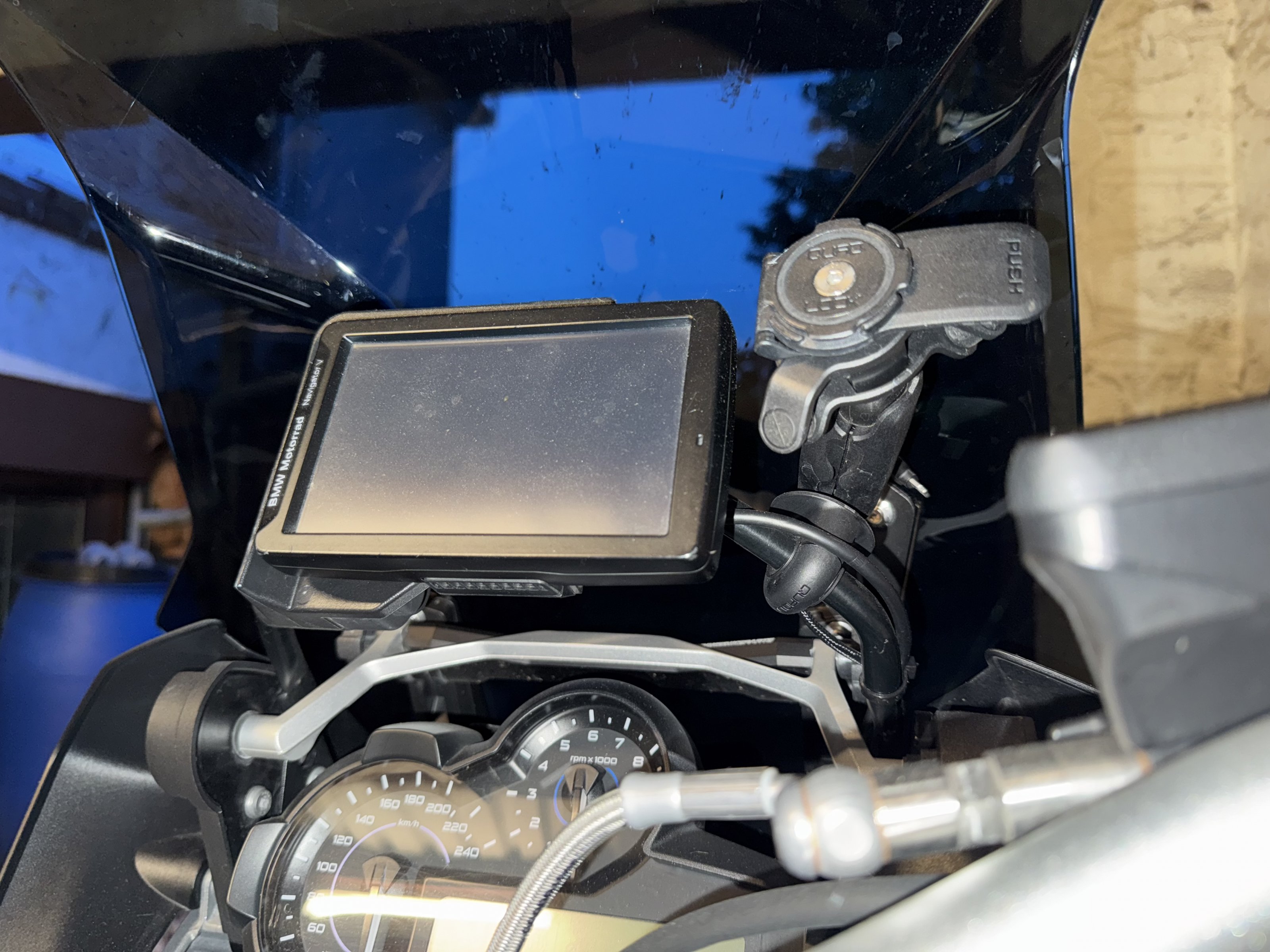

Ich habe auch das BMW-Navi etwas nach links verschoben und rechts daneben die Quadlock-Halterung montiert. Bei der Montage prüfen, ob der Lenkeinschlag nicht beeinträchtigt wird, dann passt das gut so.

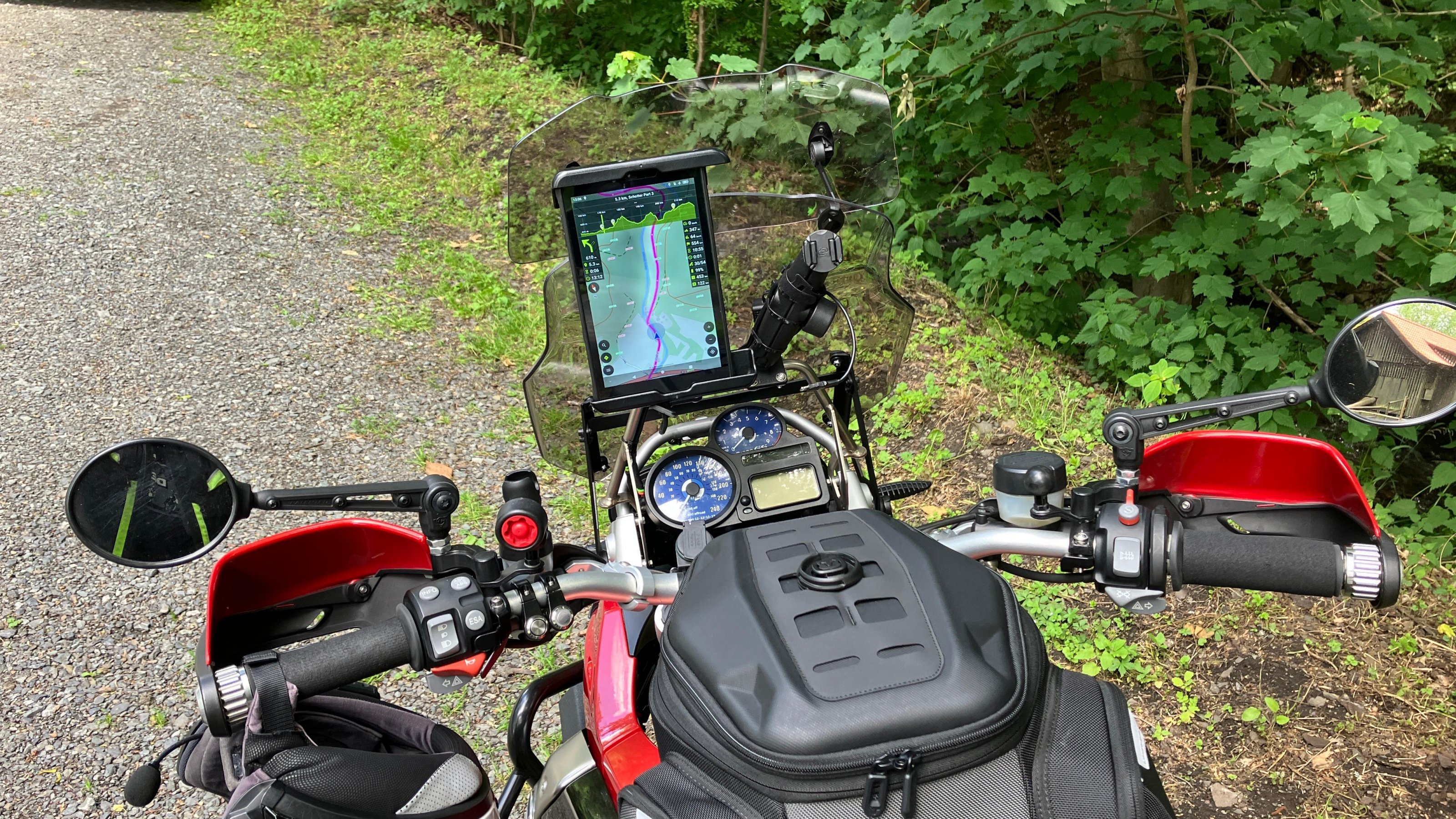

Links Tablet, recht Handy (das macht aber gerade das Bild) - Beide mit RAM Mount und Handy dann über SP-Connect :)

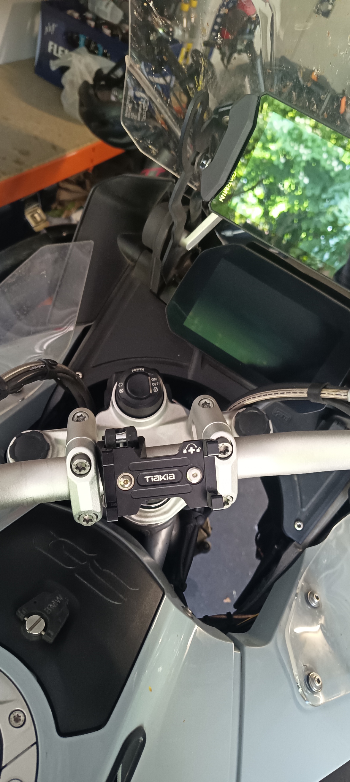

Da ich an meinem XT eine Touratechhalterung (abschließbar) verbaut habe, ist am Bügel kein Platz für ein Handy.
Aus der Grabbelkiste eine Klemmhalterung gebaut, für den Lenker. Benutze ich meist nur, wenn es auf der Dosenbahn irgendwo hingeht, oder ich dort fahre(n muss) wo ich micht nicht auskenne, wg. Streckensperrungen.
Handynutzung dann: Magic Earth oder Google Maps

Mit Tankrucksack wird es in der Nähe des Spiegels eng beim Lenkereinschlagen. Auf der Gabelbrücke wird es damit so oder so kaum etwas.
Wenn man nicht gerade mit einem turmhohen Elefantenboy auf dem Tank fährt, ist das Display gut ablesbar.
Mit dem kleinen Arm am Quadlock-Halter lässt sich die Position noch etwas “nach oben“ anpassen. Fairerweise der Hinweis, ich bin groß gewachsen.
Die Variante -neben dem Navi- wie von Ecky2 gezeigt hatte ich ebenso, je nach Größe des Telefons (iphonePro) & Spiegel kann es eng werden mit den Lenkeinschlag.
Mit dem Rizoma Spiegel ging es gerade so aus, muss man austesten.
Die “Lenker-Mitte“ Position war praktikabler.
@Willem66: Hast Recht, da habe ich bewusst etwas polarisiert. Aber die Gefahr des Verlustes am Spiegelhalter, ist definitiv größer.

Danke für eure Ideen! Die Variante mit RAM Mount sieht vielversprechend aus. Das werde ich probieren.
