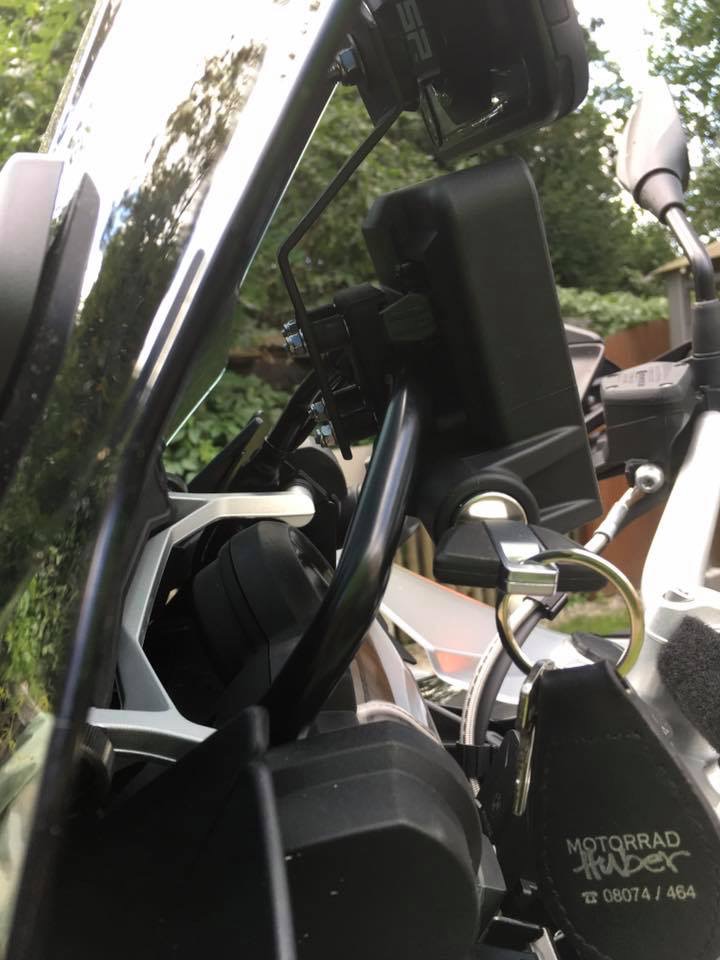

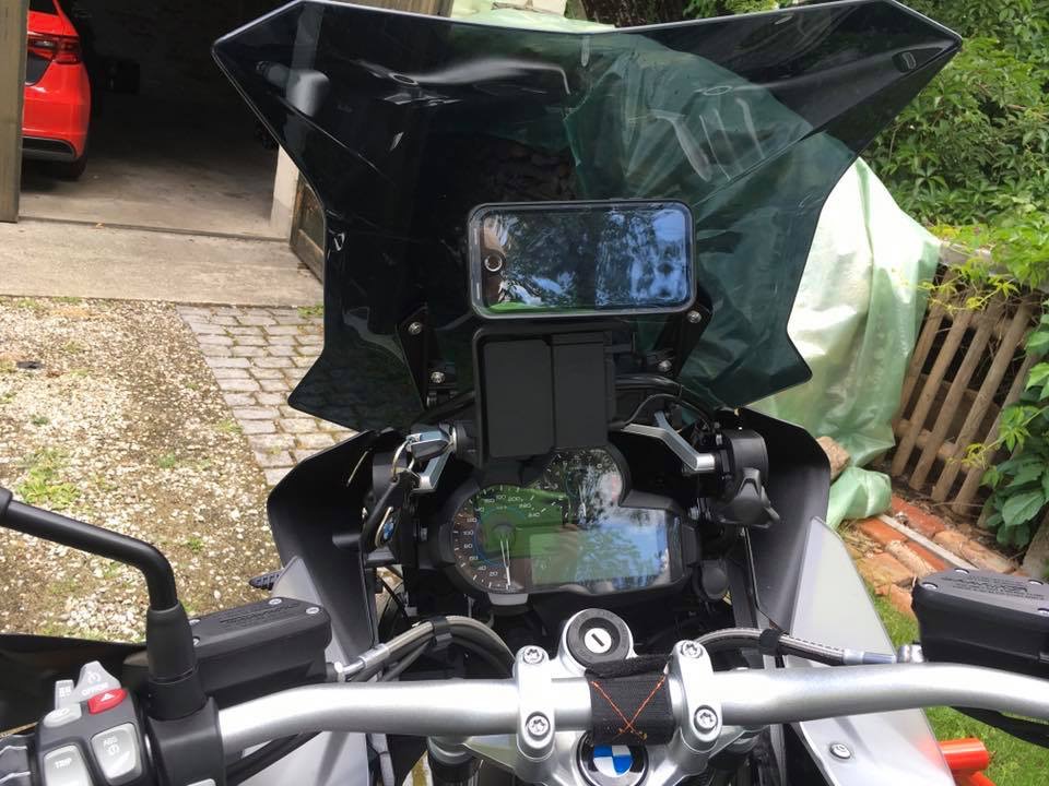

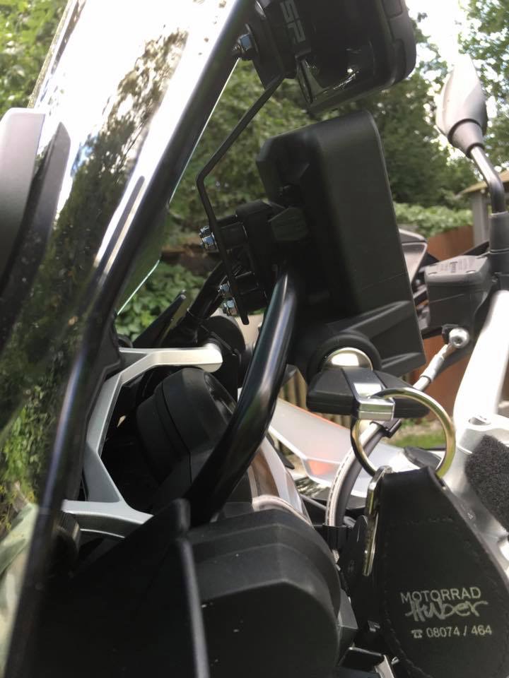

Hat irgendjemand einen Handyhalter über dem Standard Navihalter montiert und nutzt das Handy im Portrait Modus?
Wie habt ihr das gemacht? Welche Halterung habt ihr benutzt? Welche Haltepunkte an der GS?

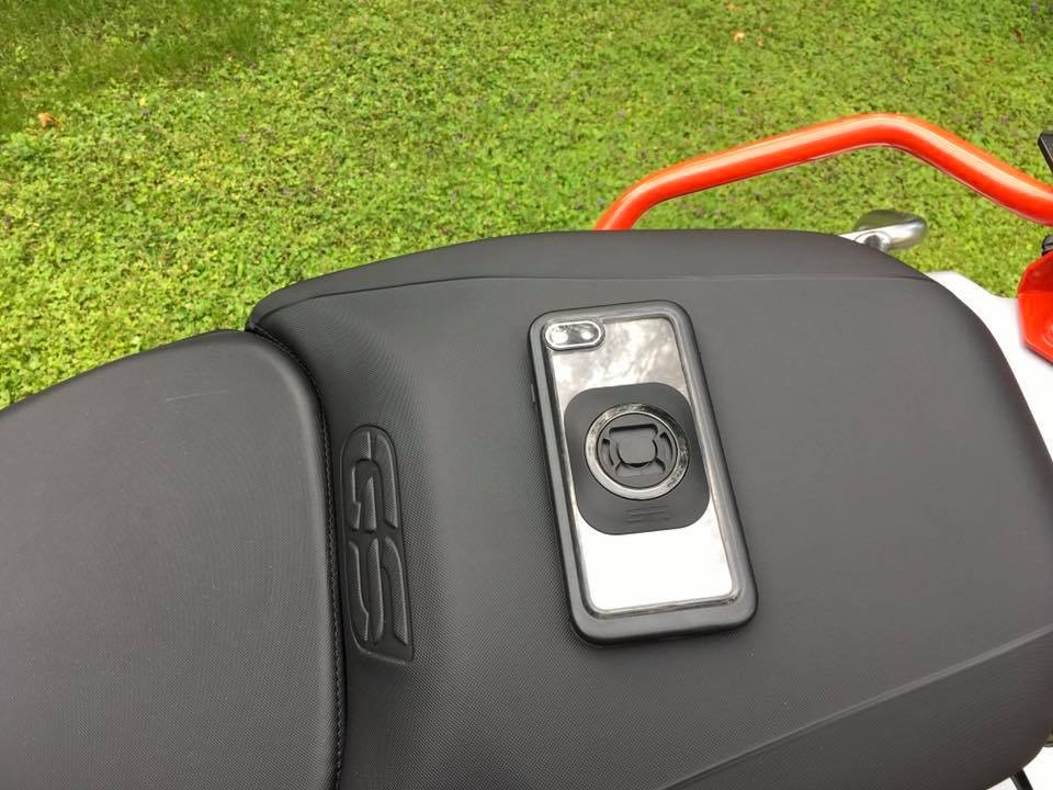

Interessante Lösung. Lässt du die Hülle immer dran, oder nur wenn du Motorrad fahren gehst?
[Edit]
Die Halterung hast du dir aber selbst gedengelt, oder?

Die Hülle habe ich immer drum, da ich in Beton und kieswek arbeite
