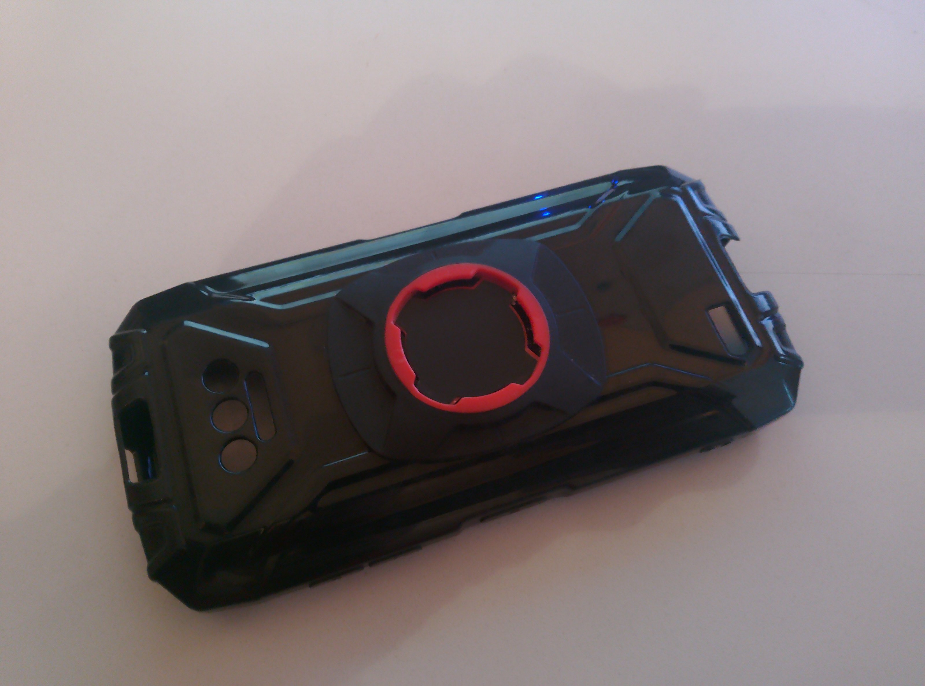

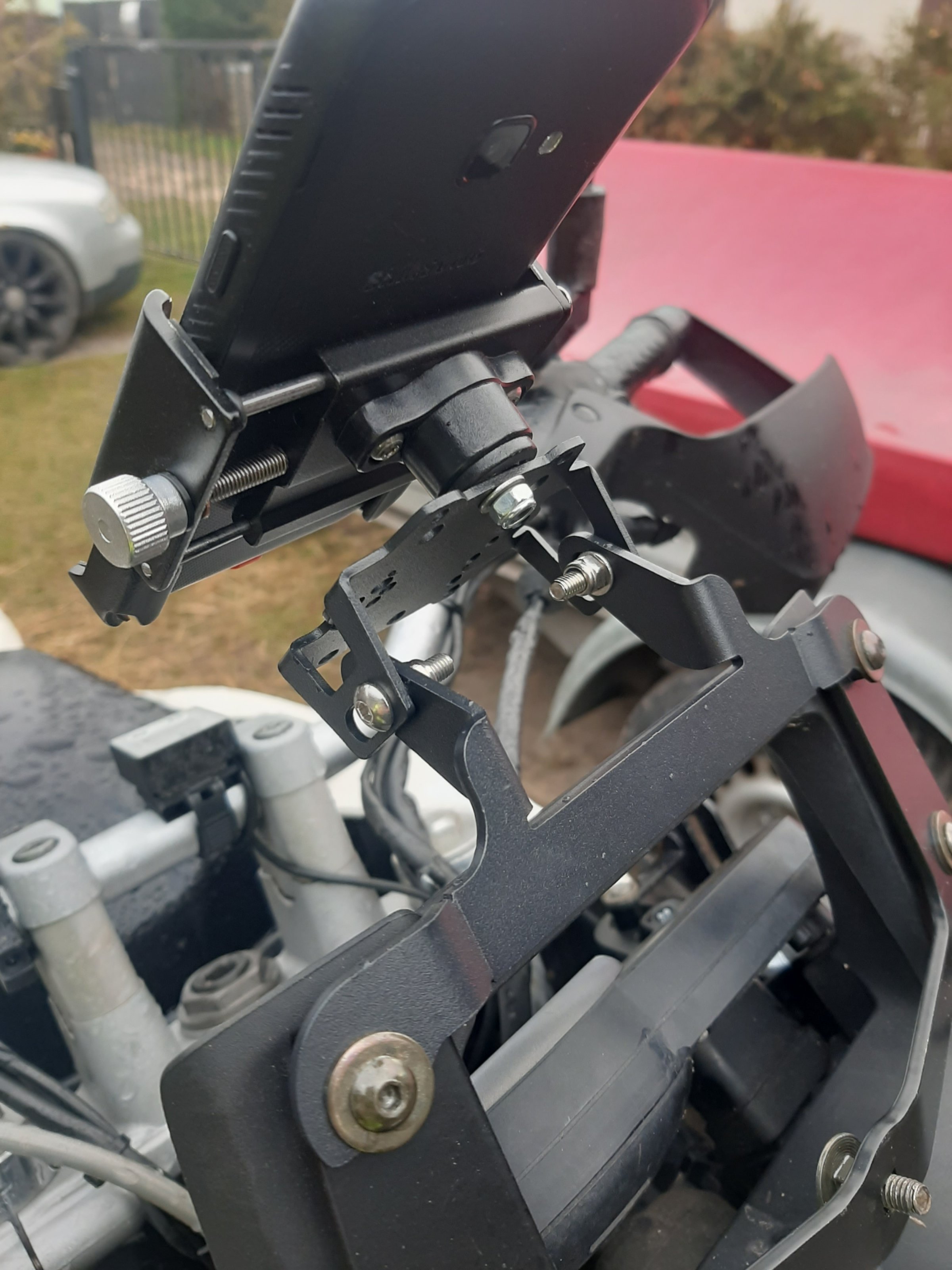

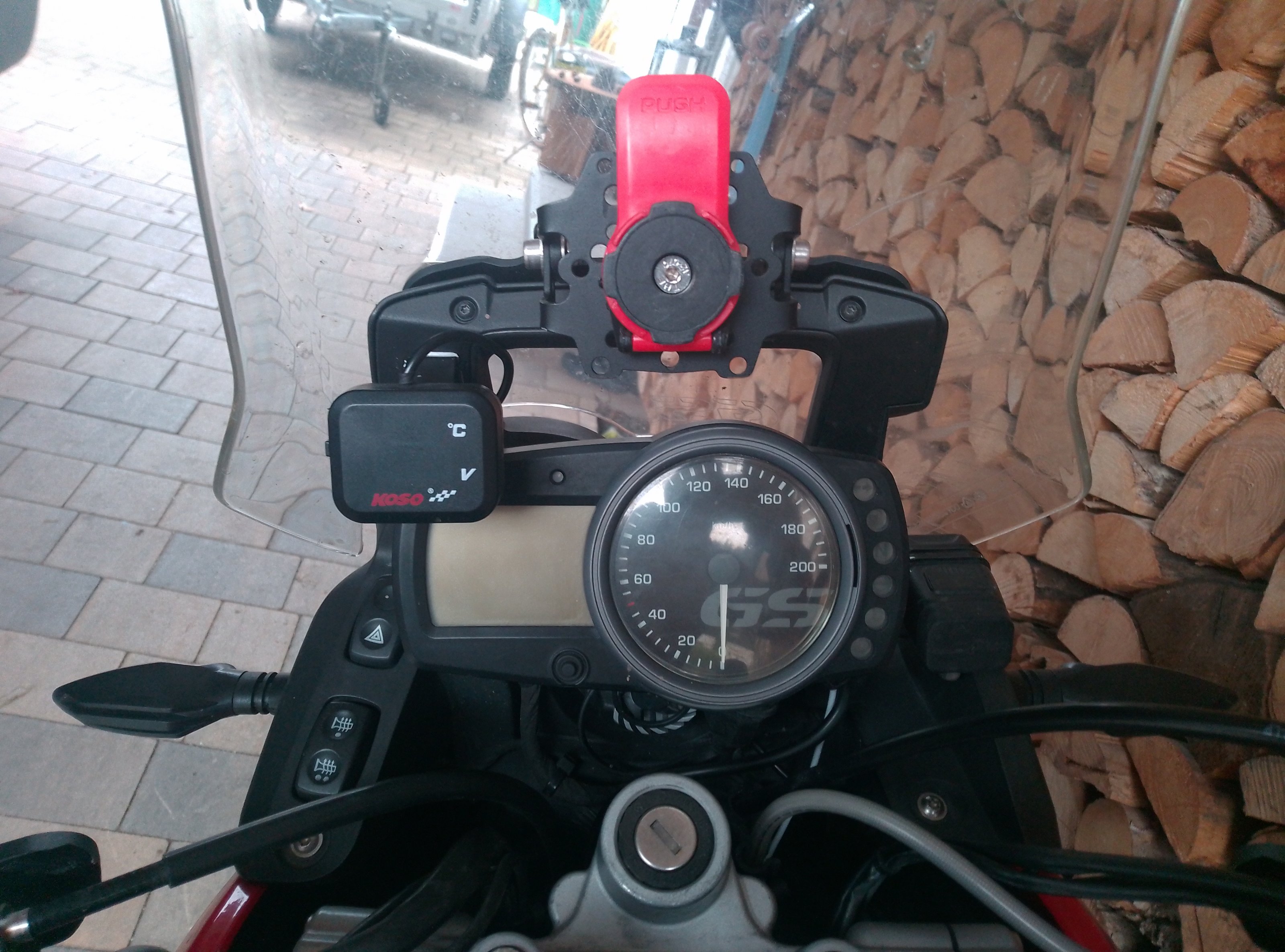

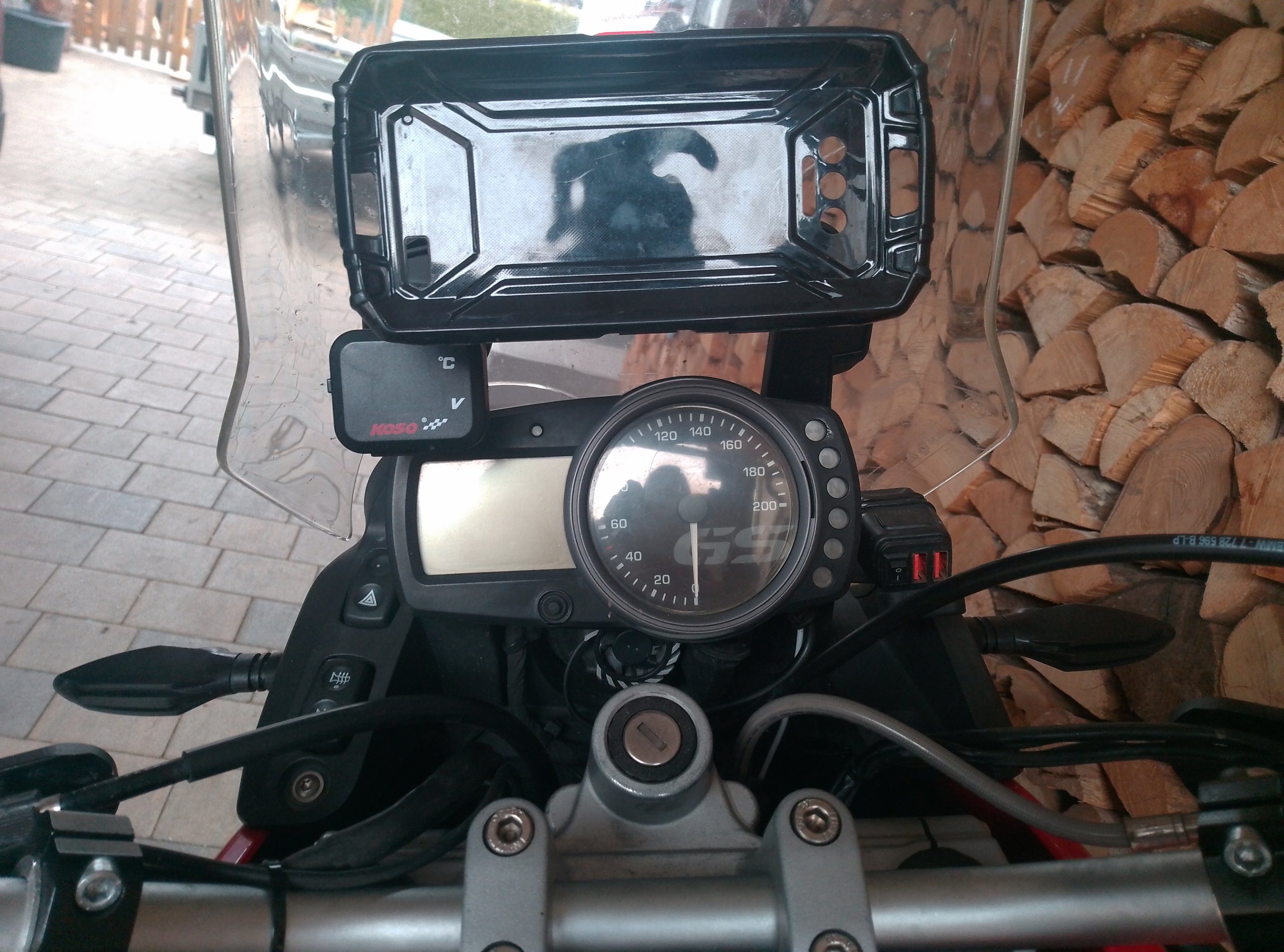

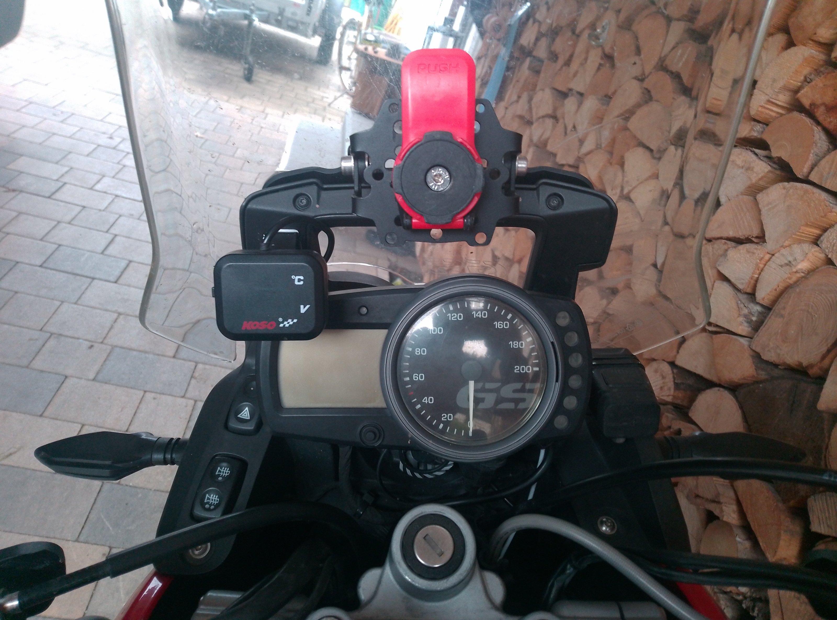

Also, bei mir siehts zur Zeit so aus, bei meinem Sohn ähnlich:

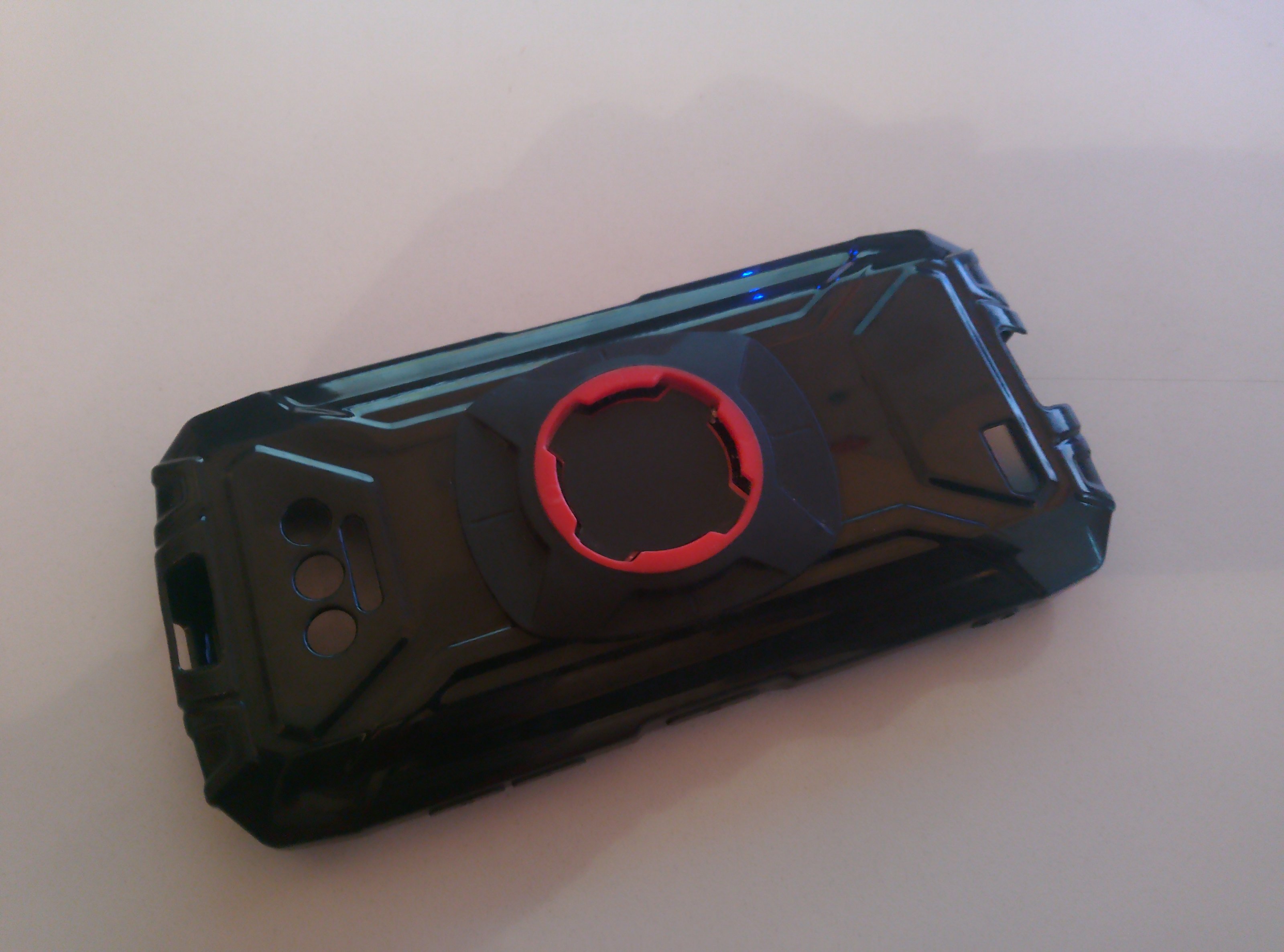

Mit 6" Handyhülle in dem das Handy steckt.:
Grundhalter ist von Herrn Ali: Geändert GPS navigation halterung motorrad handy Unterstützung Für BMW G650GS G650 GS 2011-2018 2017 2016 2015 2014 2013 2012 - AliExpress
Auf den Grundträger kannst quasi alles Mögliche schrauben- bei mir ist ein Handyhalter auch von Ali montiert: 1-5 Stück Quadlock Moto Support Fahrrad Telefon halter Fahrrad Telefonst änder RAM Mount MTB Fahrrad Roller Sicherheit Handy Zubehör - AliExpress 509
Ich benutze derzeit mein normales China-Handy also Navi mit Maps oder Kurviger.
Das Gegenstück zur Halterung hab ich auf die Hülle geklebt, hält seit ca. 10.000km bombenfest:
Handy hochkant geht damit auch, mach ich hin und wieder auch. Verdeckt halt den Tacho. Brauchst aber i.d.R. nicht, Geschwindigkeit hast ja im Navi auch drin, die Kontrollampen siehst Du dann auch alle.
Links ein Außenthermometer, das hat unten sogar eine USB-Buchse- rechts unten meine Doppel-Ladebuchse.
Wie die montiert ist kannste hier nachlesen: USB Anschluss
Alles über ein extra Relais zusammen mit dem Standlicht geschaltet.

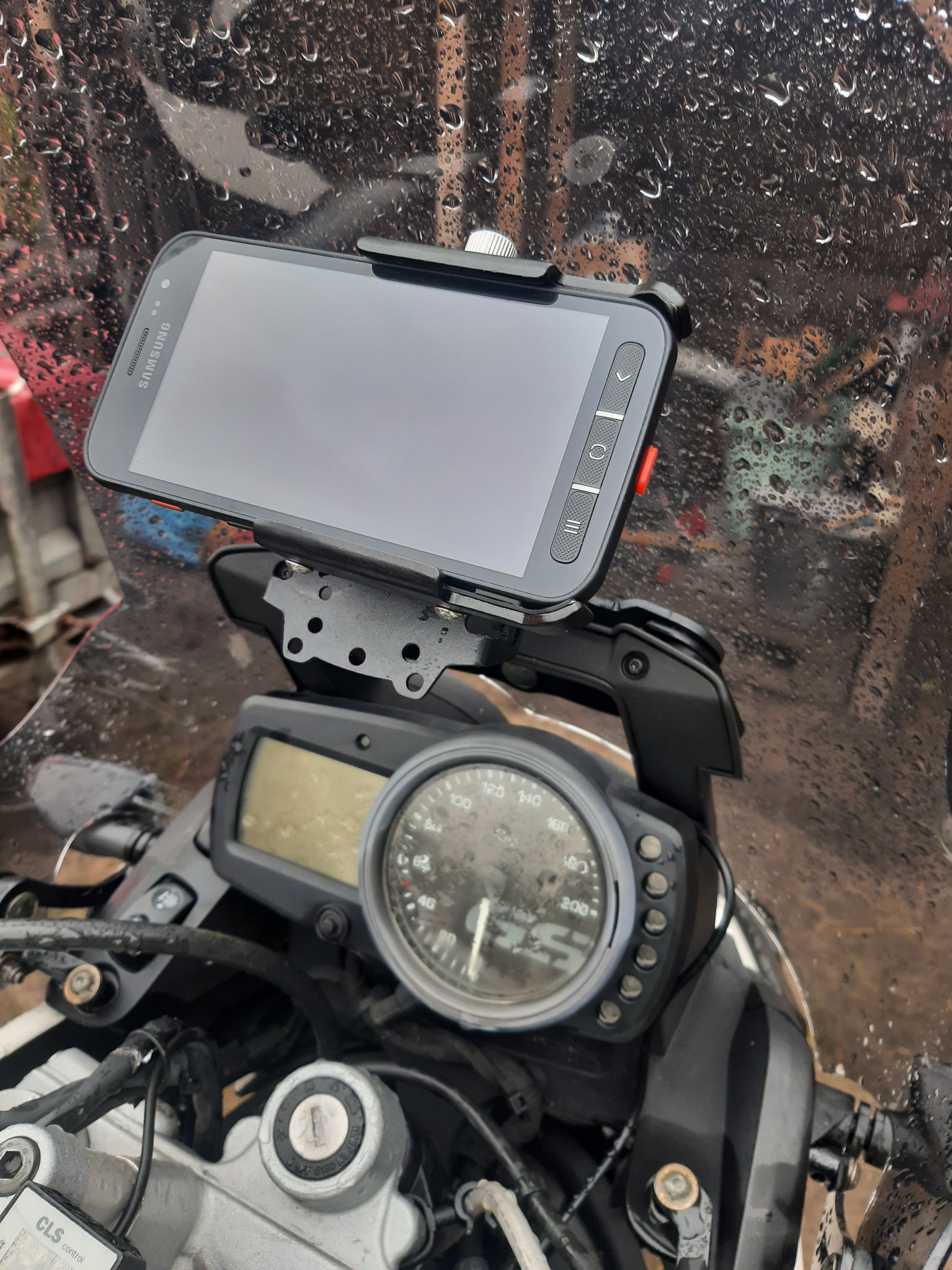

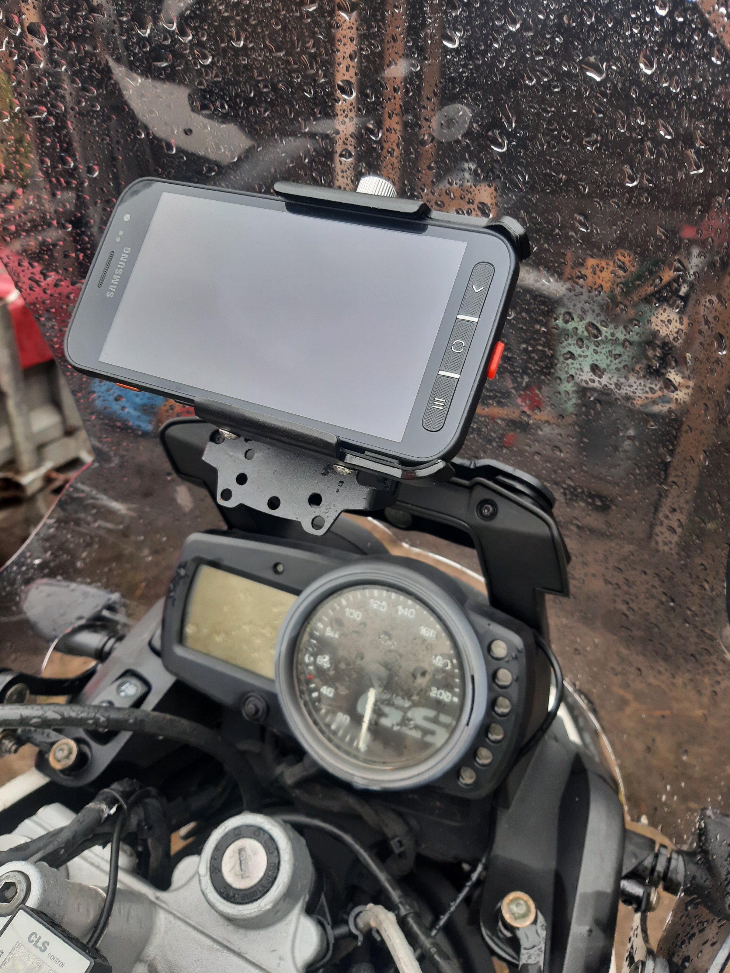

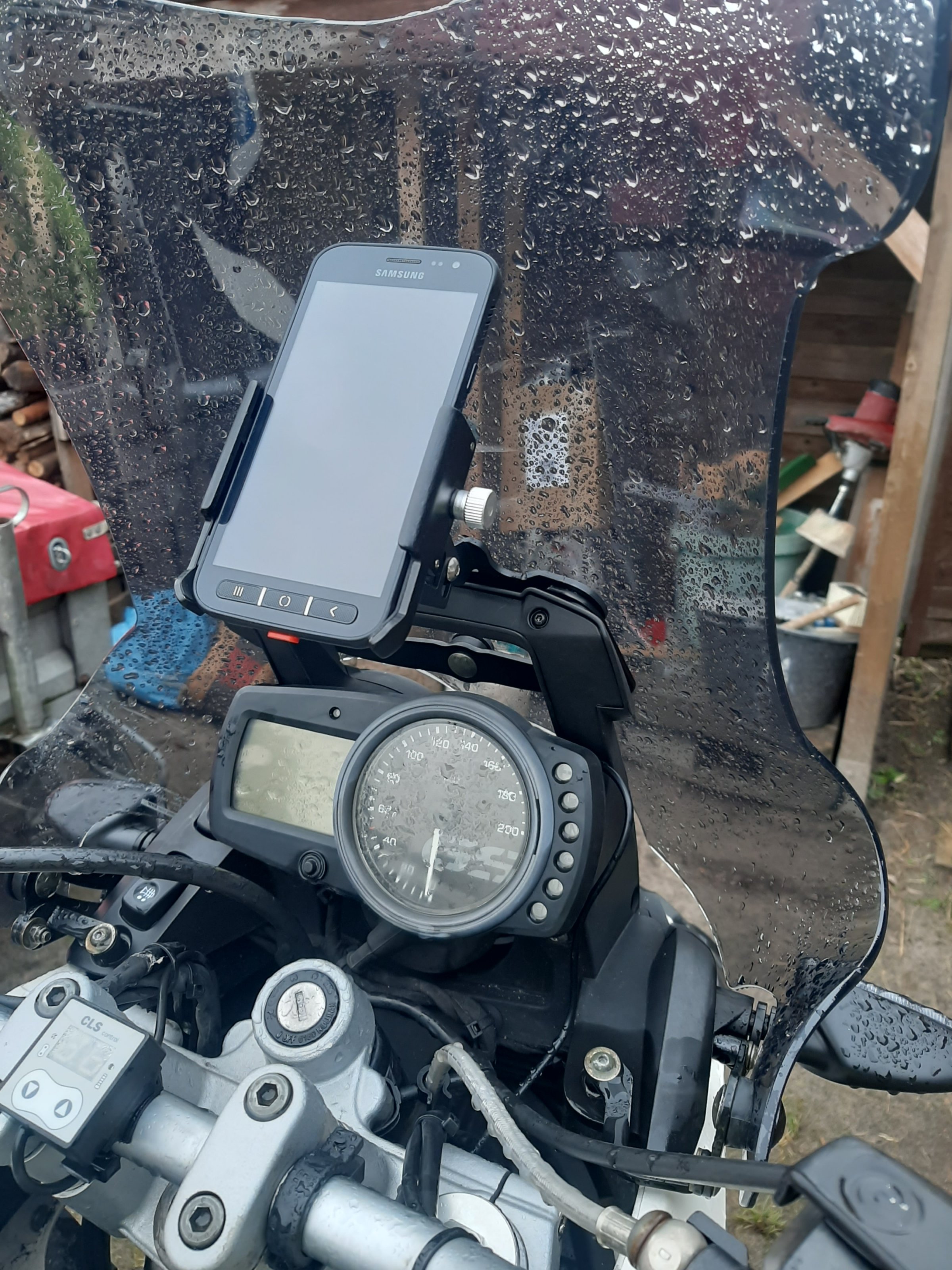

Hallo zusammen.

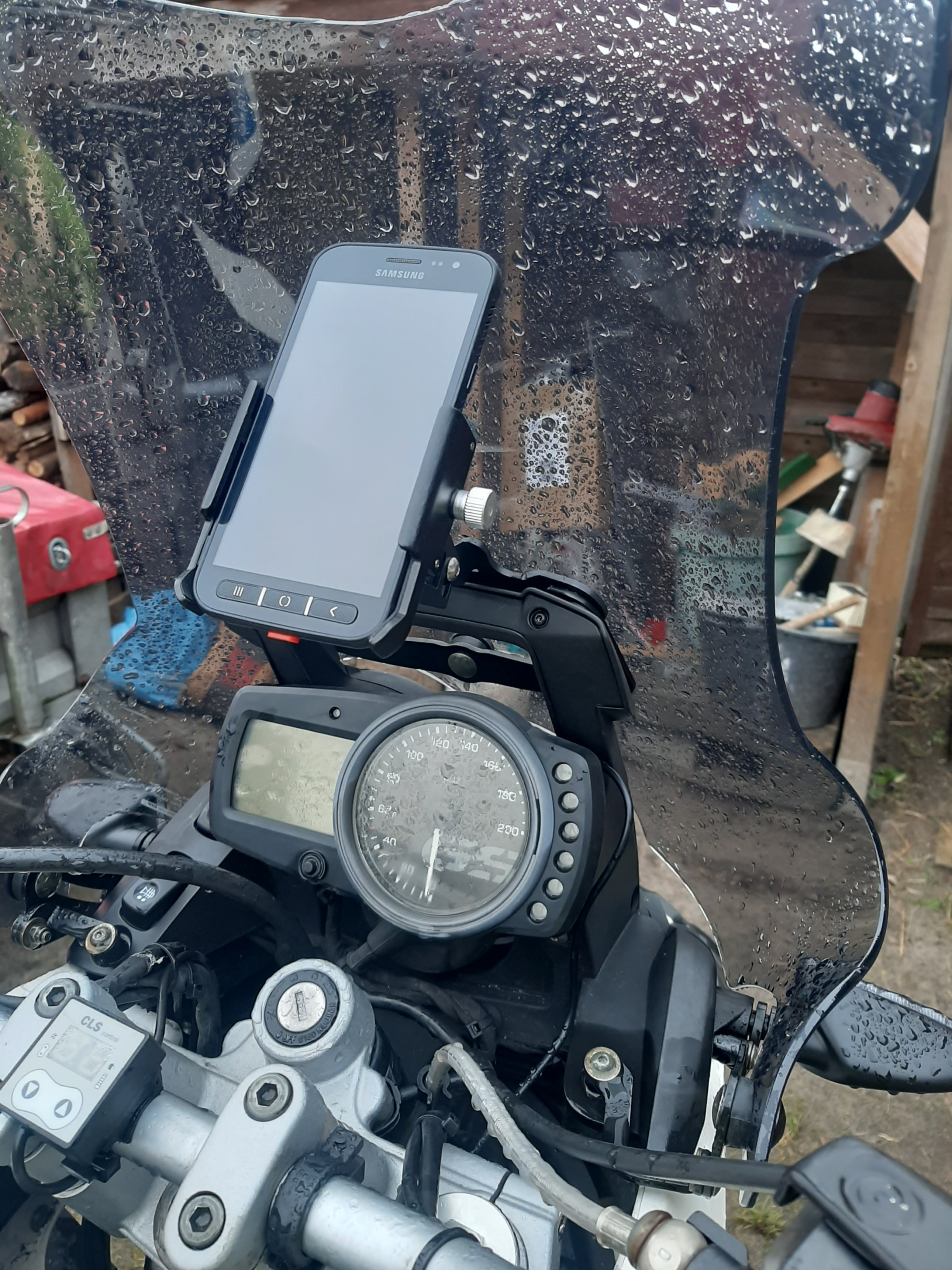

hier mal der aktuelle Stand in Sachen Handyhalter.
Beides vom Ali. Bin nicht unzufrieden. Geht hochkant und quer und ist auch im Stehen gut abzulesen.
Verkabelung ist im Moment noch etwas wild, weil ich im Dezember spontan einen Offroadtrip machte und es schnell gehen musste. Einfach fliegend von der Batterie nach vorn verlegt.
Beste Grüße
Norman

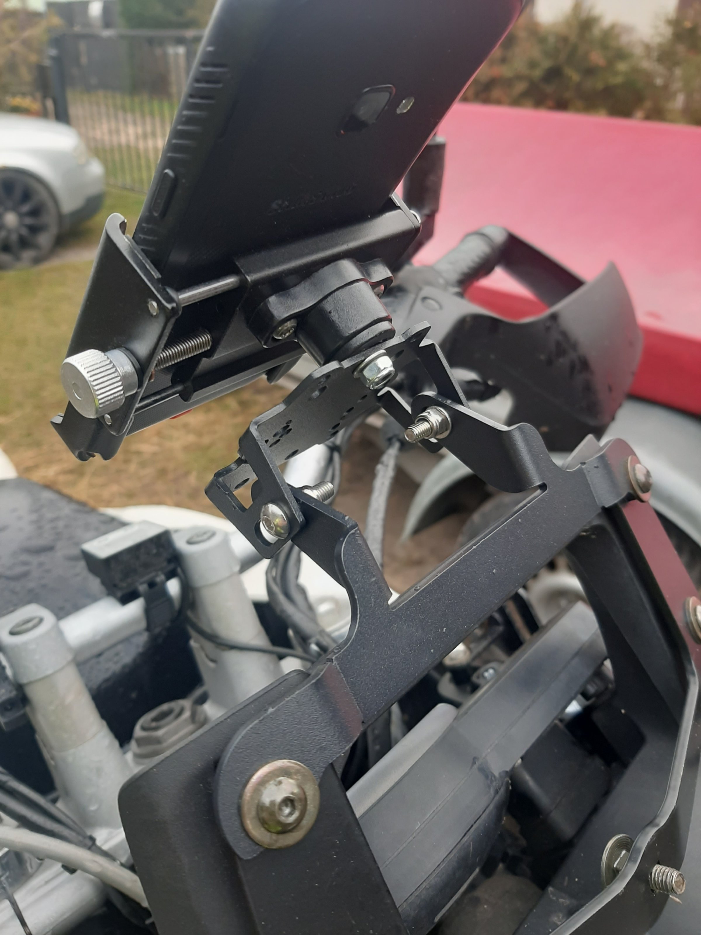

Hast du den Dämpfer unter dem Halter oder ist das stumpf auf den Grundträger geschraubt?
Hab das jetzt auch so gebaut mit dem Quadlock plus Handyschale. Das andere Ding war mir zu klapprig, gerade ohne Gerät klapperte es mir zu stark.
Obwohl ich auch mit Quadhalter nicht restlos zufrieden bin. Einfach weil bei der Sertao zu wenig Platz hinter der kleinen Originalscheibe ist.
Gruß, Norman

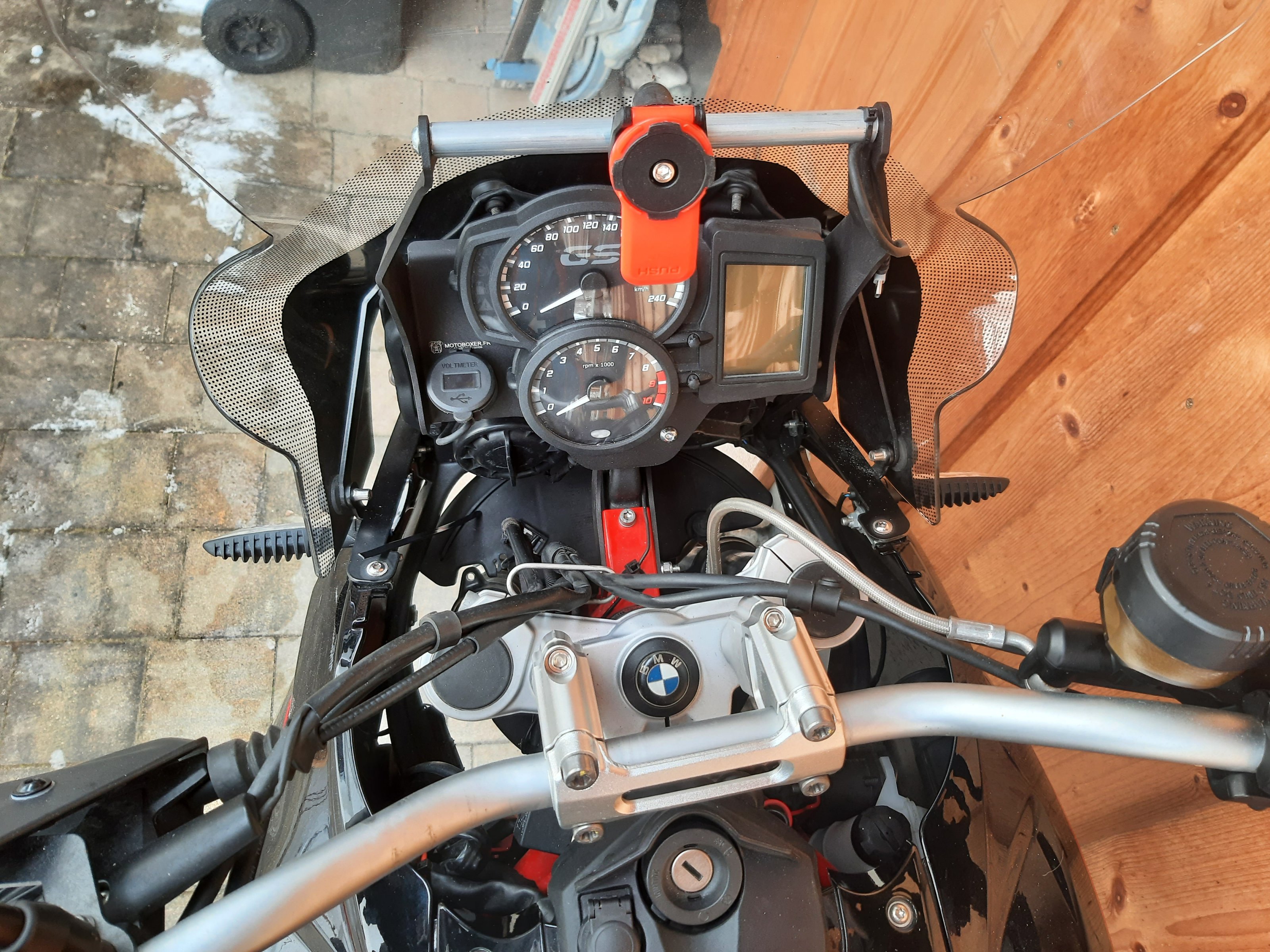

Versteh ich nicht, hab auch die Sertao- Scheibe, da klemmt nix.
Hatte den Quadlock Grundträger direkt mit einem Zwischenstück drauf geschraubt. Mit Dämpfer hats mir zu sehr gewackelt.
Mittlerweile hab ich aber auf ein Billig- Carpurride incl. Dashcam und vernünftigen Schalter aufgerüstet. Vorteil: fest verschraubt und verkabelt, Handy musst halt immer abmachen...
Am "neuen" Moppet hab ich derweil aber auch wieder die bewährte 08-15 Lösung:

Direkt auf die Grundplatte montiert und je nach Höhe, Winkel und Handygröße wird das schon schnell eng hin zur Scheibe. Bei mir jedenfalls. Beim Anbauen und Abnehmen. Blickwinkel ist auch gerade ausreichend beim sitzenden Fahren. Für im Stehen fast nicht zu gebrauchen. Mit Distanzstück geht vermutlich noch was. Was hattest du als Distanz verwendet?
