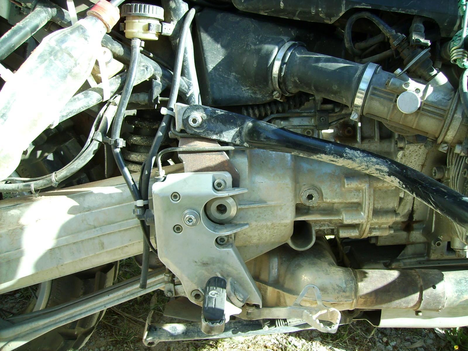

der Vollständigkeit halber. Im Mai 2007 haben wir auf einem Campingplatz bei San Roque in Spanien zwei Motorradfahrer getroffen, die erzählten:
Zwei GS'en fuhren flott durch Marokko. Der erste Fahrer sah eine Bodenwelle zu spät, die Federung schlug durch und das Getriebe riss ab. Der Zweite konnte noch etwas bremsen und kam ohne Schäden durch.
Außer dem Getriebeabriss waren keine anderen Schäden zu erkennen. Ob das mit hard parts verhindert worden wäre?
Bemerkenswert die gekonnte Reparatur in Marokko. Man beachte das rostige Blech, das unter die Halteplatte der Fußraste geschraubt ist. Der Fahrer, ein in den Niederlanden lebender Tscheche, meinte: Kein Problem, seine Maschine brauche nicht zum TÜV (naar de keuring).
Gruß janus
