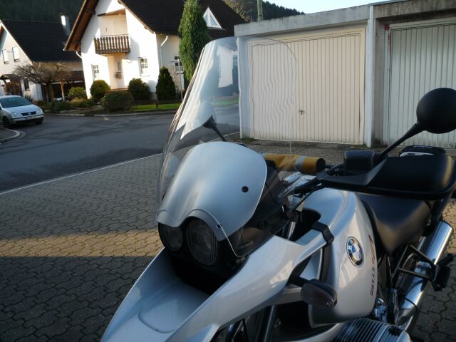

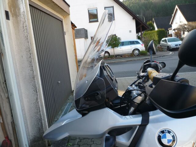

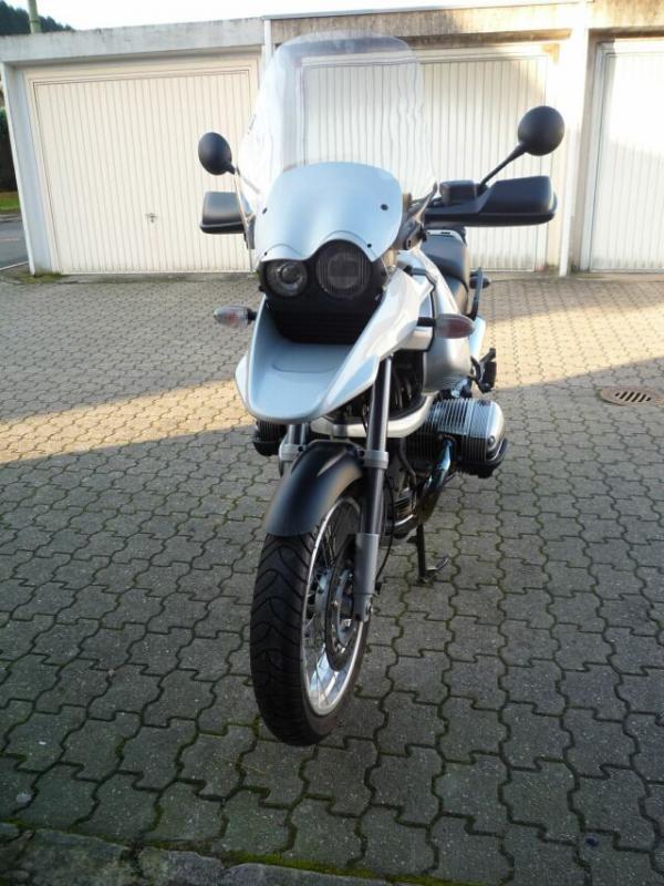

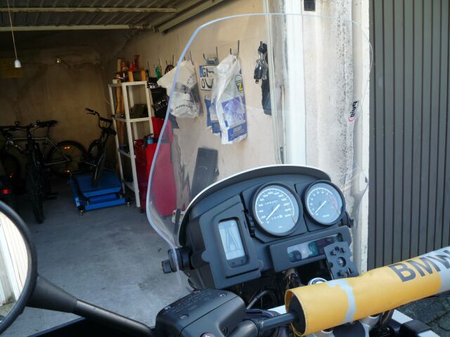

Gestern ist die neue, klare Puig (bei ebay für 60 Taler geschossen) angekommen. Also auf in die Garage, Serienscheibe mit Tobinator runter und die Puig drauf. Die Scheibe besteht aus recht dickem Material (4mm) und macht einen stabilen Eindruck. Zum Vergleich: die Puig-Scheibe für die 11er GS war recht dünn und "wabbelig". Die Originalhalter passen einwandfrei in die Löcher und die Scheibe sitzt einwandfrei. Sie schließt allerdings um die Scheinwerfer herum zumindest in aufrechter Stellung etwas dichter ab, als die Original-Scheibe. Im unteren Bereich ist sie oberhalb der Befestigungspunkte etwas nach außen gewölbt und entspricht hier fast der ADV-Scheibe. Die Höhe ist mit 50cm um einiges größer, als das Original. Von der Form her gleicht sie stark der Serienscheibe der 12er GS.
Heute morgen auf dem Weg zur Arbeit der erste Eindruck: es ist wesentlich ruhiger, als mit der O-Scheibe. Absolut keinen Druck auf dem Oberkörper und geringe Verwirbelungen ab 120 km/h. Auch bei 170 km/h kein Wackeln oder Zittern. Am besten ist es in steiler Stellung; der Uvex-Enduro mag mit Schirm auch keine lineare Anströmung. In flacher Stellung ist es deshalb ein wenig lauter. Das könnte mit dem C2 besser werden. Ich werde bei Gelegenheit noch für ein wenig Hinterlüftung sorgen (der Tobinator liegt ja in der Garage), aber ich will auch keine Scheibe à la Goldwing.
Fazit: für mich beser als die Originale und auch MRA; die 60 Taler haben sich gelohnt.

Hi Frank.
Klar, mach ich. Bin aber aktuell auf der Arbeit und wenn ich nach Hause komme, ist's dunkel. Wird also morgen oder übermorgen werden. Aber optisch gefällt sie mir obendrein auch noch (obwohl sie recht groß ist).

Hallo Hermann !
Danke für die Fotos, sieht klasse aus ! Und es funktioniert mit den Originalhaltern, im Gegensatz zu de der ADV Scheibe.
Das ist ne echte Alternative.
