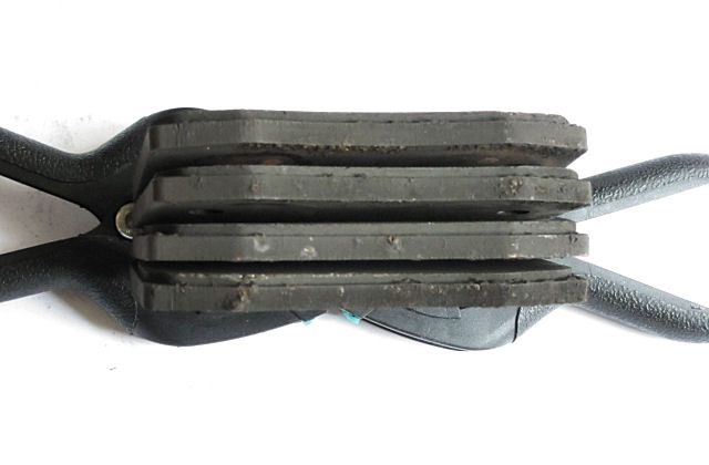

Bei meiner GS waren die Klötze nach 45.000 km nur wenig ungleich abgetragen:
Ich habe die Klötze noch und könnte mal nachmessen. Aber 2 Komma noch was Unterschied, da würde ich die Kolben + Sitze mal ordentlich säubern.

PS: Klötze "umdrehen" würde ich keinesfalls.
Falls jemand mal neue BMW Klötze zur Hand hat: Kannst Du bitte mal die Belagstärke "neu" messen?

Links innen, meine auch, scheint üblich. Vertauschen tu ich sie natürlich trotzdem nicht.
Warum nicht? Nach ein paar km haben sich Scheibe und Klötze aneinander gewöhnt sprich eingeschliffen. Der Verschleiß ist bei einem Teil momentan etwas höher, dafür ist die Betriebsleistung nahezu doppelt so lang. Wie schon erwähnt, waren das bei den ersten Klötzen ca. 50% Verlust. Da ist mir ehrlich gesagt etwas zuuuviiiel :mad:

Haben die Neuen nicht schon von vornherein unterschiedliche Belagstärken ?
Vorne sind sie gleich, hinten unterschiedlich, um wohl dieser einseitigen Abnutzung vorzubeugen. Vorne kann man sie halt gut drehen, was hinten wegen der Formgebung nicht möglich ist.
Dass die dann "doppelt so lange" halten denke ich bei 1 mm unterschiedlicher Abnutzung zu 4 mm neu ? nicht, zumal sie schon mal 0,1-0,5 mm brauchen, bis die sich unter erhöhtem Verschleiß auf die alten riefigen Scheiben angeglichen haben und wieder bremsen wie vorher.
Bei neuwertigen Scheiben die noch plan sind, mag es stimmen.
Aber richtig, probieren würde ichs auch aber meine verschleißen vorne gleich.
Also Kolben immer schön gängig halten, dann sollte es nicht so grob unterschiedlich werden.
