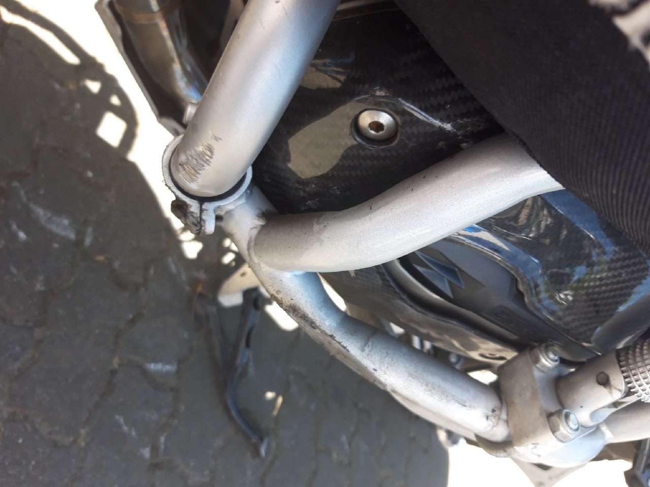

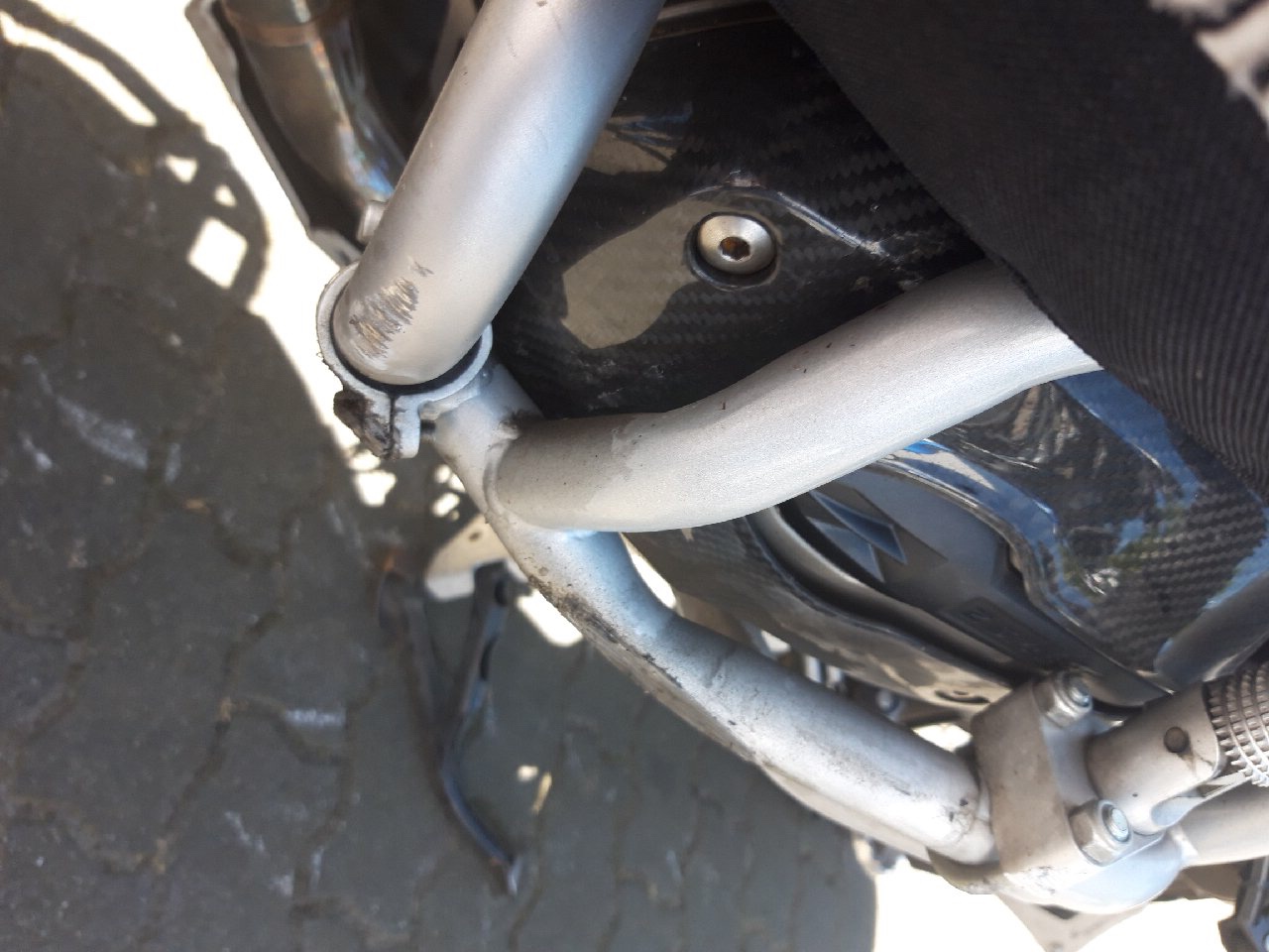

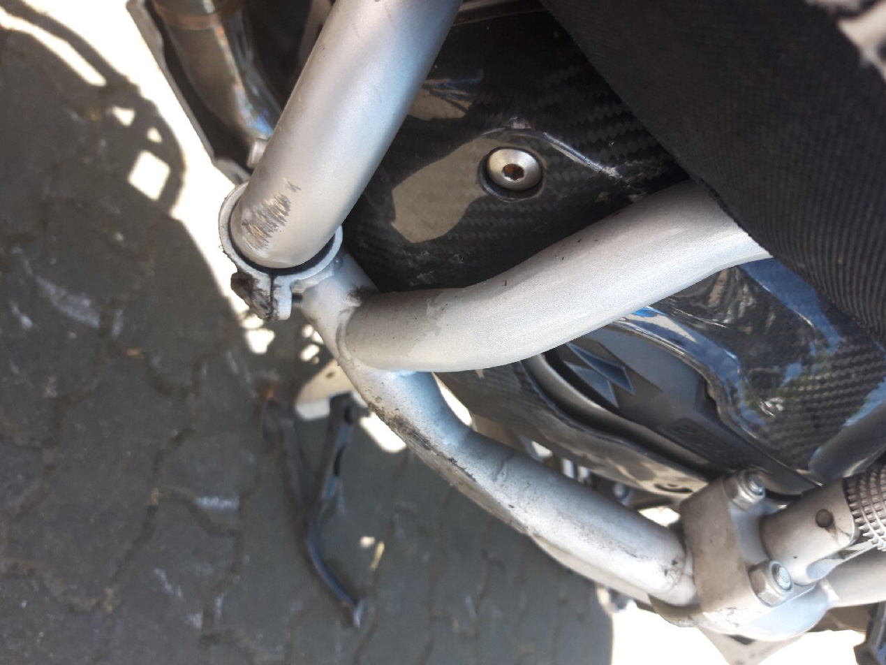

Wollte mir auch den Sturzbügel an meine GS schrauben. Wir waren am vergangenen WE zu viert (2 Adventure, 1 Ralley und 1 Exclusive). Mein Schwiegersohn in Spe hat diesen Bügel an seiner Ralley dran, bei strammer Fahrt hat er kurz Berührung mit dem Asphalt gehabt, Gott sei Dank hat´s ihn nich ausgehebelt un so. Der Sturzbügel steht im unteren Bereich zu weit vom Zylinder ab. Wir haben denn HEED Bügel mit den Bügeln der Adventures verglichen, dieser ist viel näher am Zylinder als der HEED. ich werde diesen Bügel auf jeden Fall nicht kaufen.

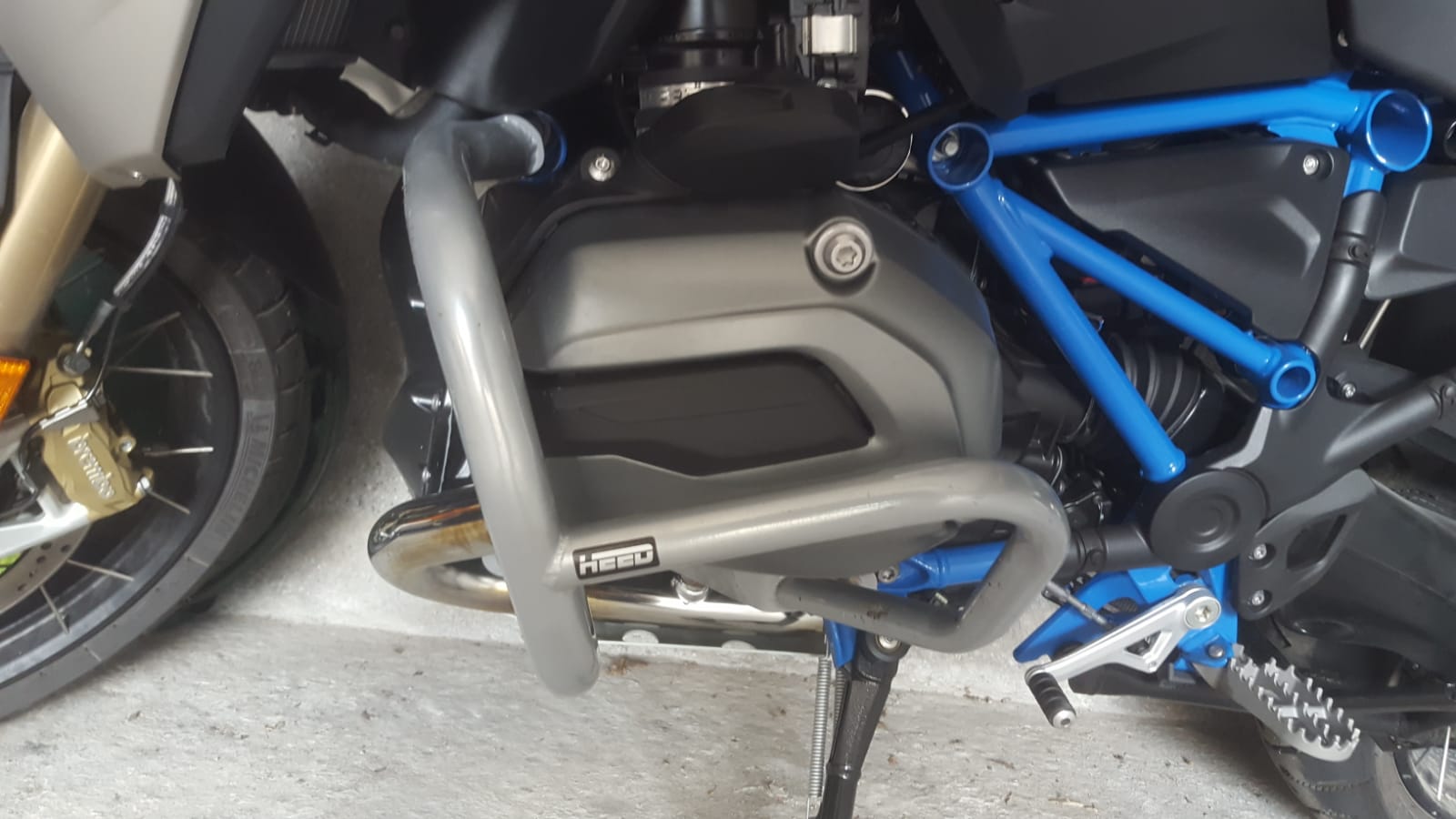

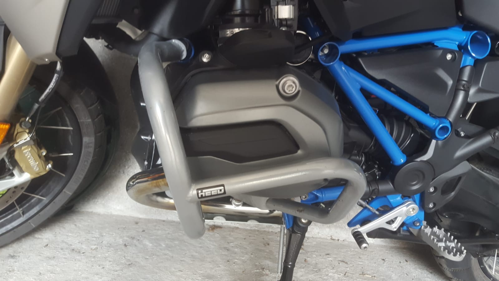

Ich habe jetzt die Heed Sturzbügel Basic verbaut. Ging ratz fatz. Habe unter dem Unterfahrschutz ein Holzklotz stramm gedrückt, das Motorrad auf den Hauptständer gestellt. Ging problemlos die Schrauben zu lösen. Unbedingt bei der Montage auf die unterschiedliche Länge der Abstandsbolzen achten!!!
bin jetzt mal gespannt, was die Schräglagenfreiheit sagt. Hier im Forum gibt es ja die unterschiedlichsten Meinungen.
vielleicht kann der ein oder andere noch etwas dazu sagen. Fahre eine 2012-er 1200GS.

Hatte den Heed bei der 1150ziger verbaut. Günstig, Gut und Fix verbaut. Vor Corona, bei der Abfahrt am Umbrail Pass unter dem Tank an der Befestigung ab vibriert. :madssmiley: Geschweißt, Gelackt und wieder verkauft. :rollleyyes:
Wer billig kauft.....:wink:
