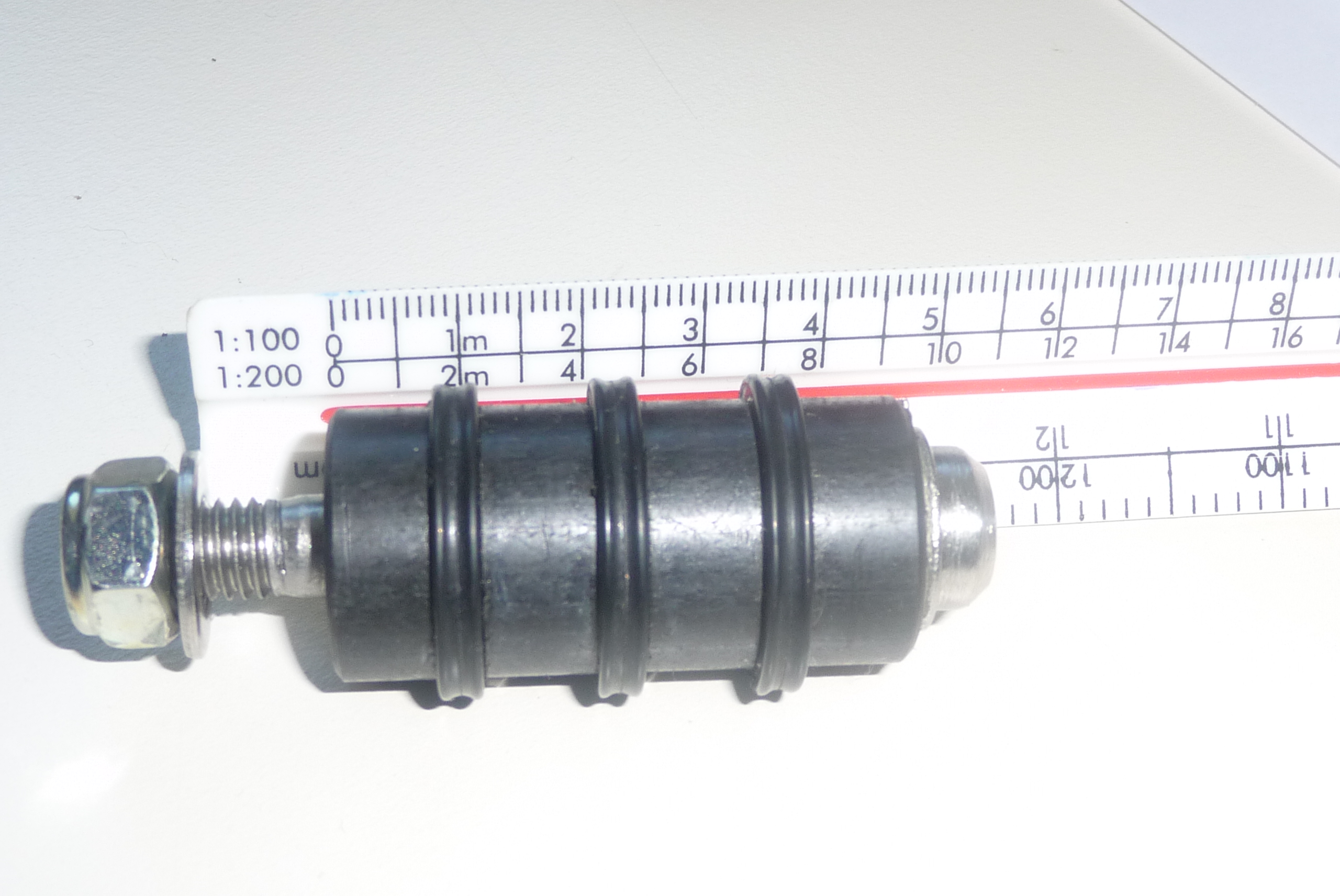

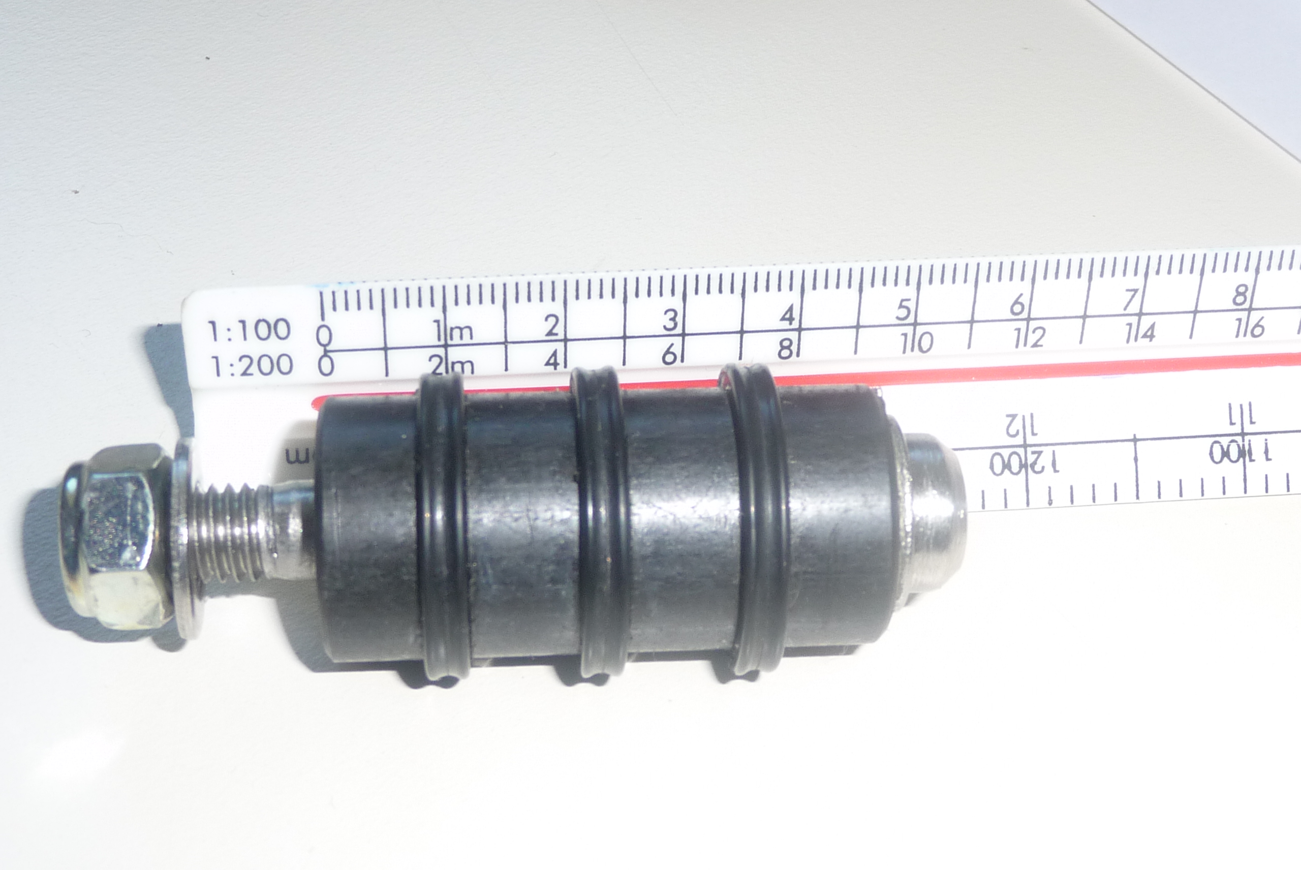

J
juergend
27.10.2014
56
Hallo
Ich hab mir so ein teil mal selber gebaut mit zwei hülsenfreiläufen, ich bin von der sache nicht so begeistert. wer meinen eigenbau haben möchte kann sich ja melden, für 25 euronen materialkosten
mfg jürgen
