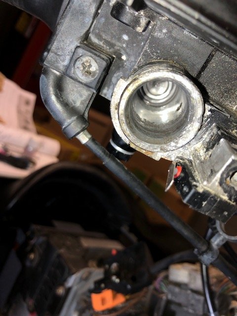

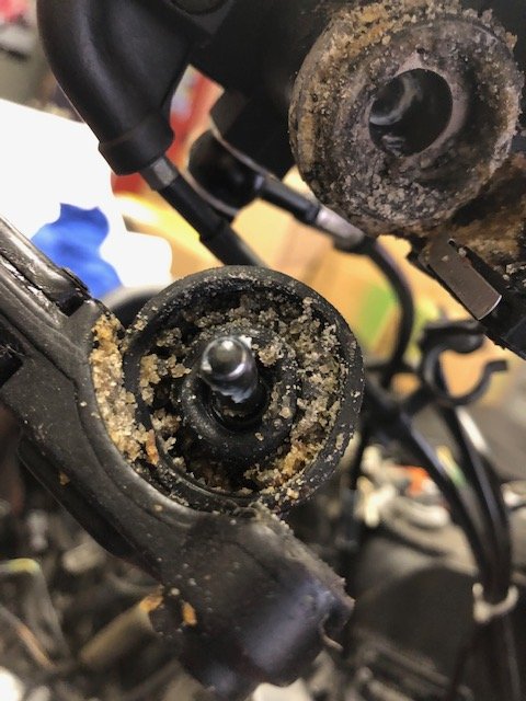

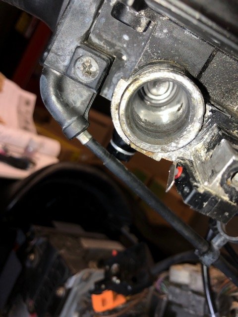

Ich bringe grad meine 95er GS, extra für den Baltic Sea Circle 2020 gekauft , auf Vordermann und entdecke da betagte Bremsflüssigkeit in kristalliner Form ; ich werde es mit dem Rep.-Kit von Magura soweit beheben, dass ich die 8000 km auch bremstechnisch überstehen werde. Wer Interesse hat, kann dem R & R Team 2020 auf www.rolandborn.de folgen und zuschauen wie zwei 25 jährige 1100er GS zu zuverlässigen Reisemaschinen in Form gebracht werden. IMG_3079.JPGIMG_3091.JPG

Ich bringe grad meine 95er GS, extra für den Baltic Sea Circle 2020 gekauft , auf Vordermann und entdecke da betagte Bremsflüssigkeit in kristalliner Form ; ich werde es mit dem Rep.-Kit von Magura soweit beheben, dass ich die 8000 km auch bremstechnisch überstehen werde. Wer Interesse hat, kann dem R & R Team 2020 auf www.rolandborn.de folgen und zuschauen wie zwei 25 jährige 1100er GS zu zuverlässigen Reisemaschinen in Form gebracht werden. Anhang anzeigen 334844Anhang anzeigen 334845
die bohrung für den kolben sieht ganz schön angegriffen aus! da wird wohl nix mehr dicht.................
Gast 41871
ich gebe ungerne Ratschläge zum Basteln an Bremsen und anderen sicherheitsrelevanten Teilen am Fahrzeug. Die Bohrung meines Handbremszylinders sah schlimmer aus. Trotz fehlender Eloxierung konnte ich die Suren mit Schleifen und Polieren von Hand beseitigen, ohne das Kaliber des Zylinders messbar zu vergrößern. Den Reparatursatz von Magura montiert (wie schon erwähnt: am preiswertesten bei Tante Louise), nun hält es inzwischen 3 Jahre dicht.
Dennoch lehne ich jede Haftung ab, wenn das jemand auch so machen will/muss.
MfG Gärtner

Also meine Bremspumpe mit den Spuren war definitiv noch zu retten - zur Beruhigung : ich bin vom Fach und weder fahrlässig noch lebensmüde . Möchte ja gesund von meiner Tour zurückkehren und niemanden gefährden.
