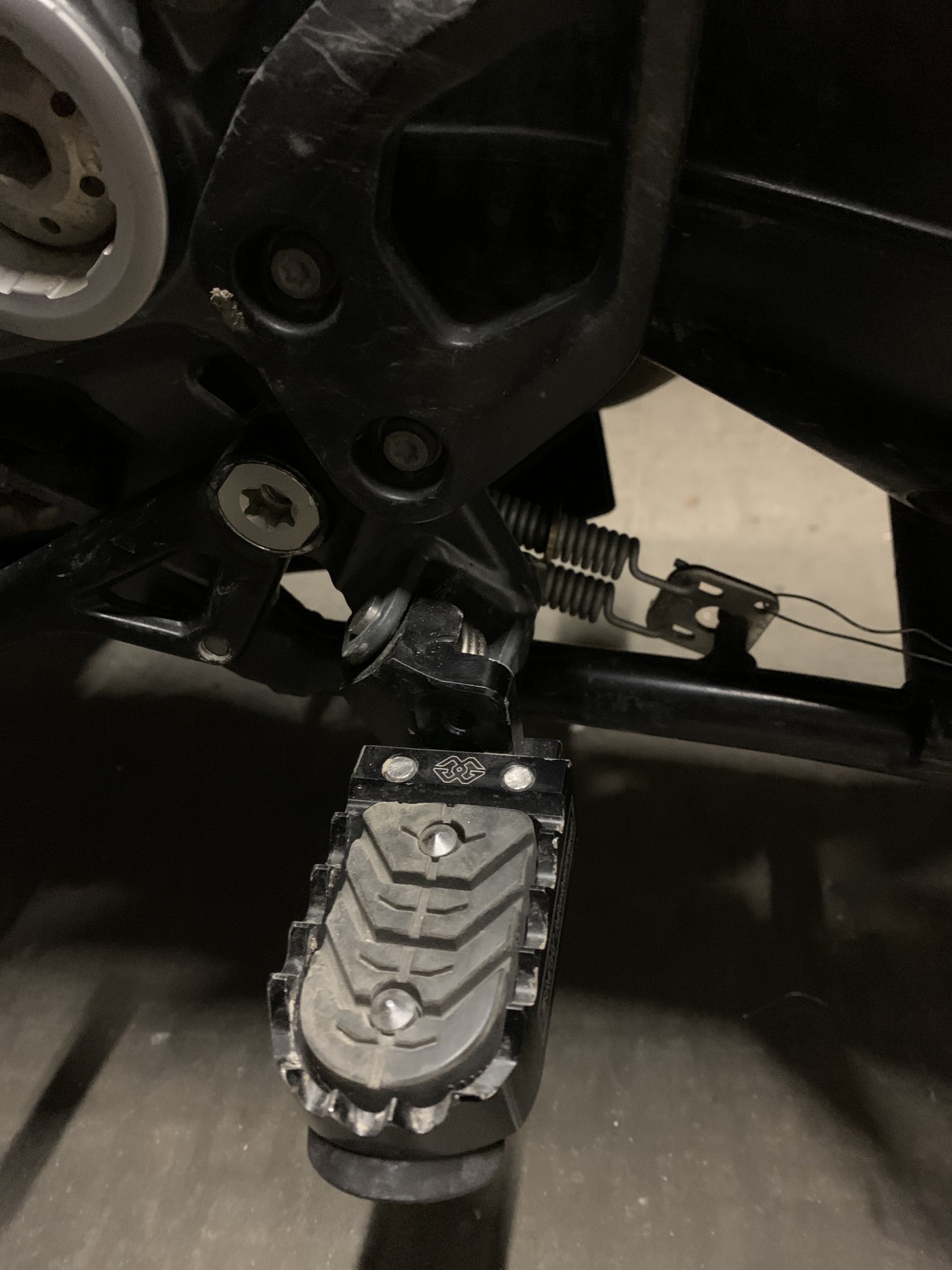

Diskutiere Hauptständer nervt !! im Technik & Bastel-Ecke Forum im Bereich Modellunabhängige Foren; Ist bei mir Gr 43 bei originalen Rasten genauso. Immer wenn man den Fuss nach dem schalten umsetzt auf den Ballen stört der Ausleger. Nervig....

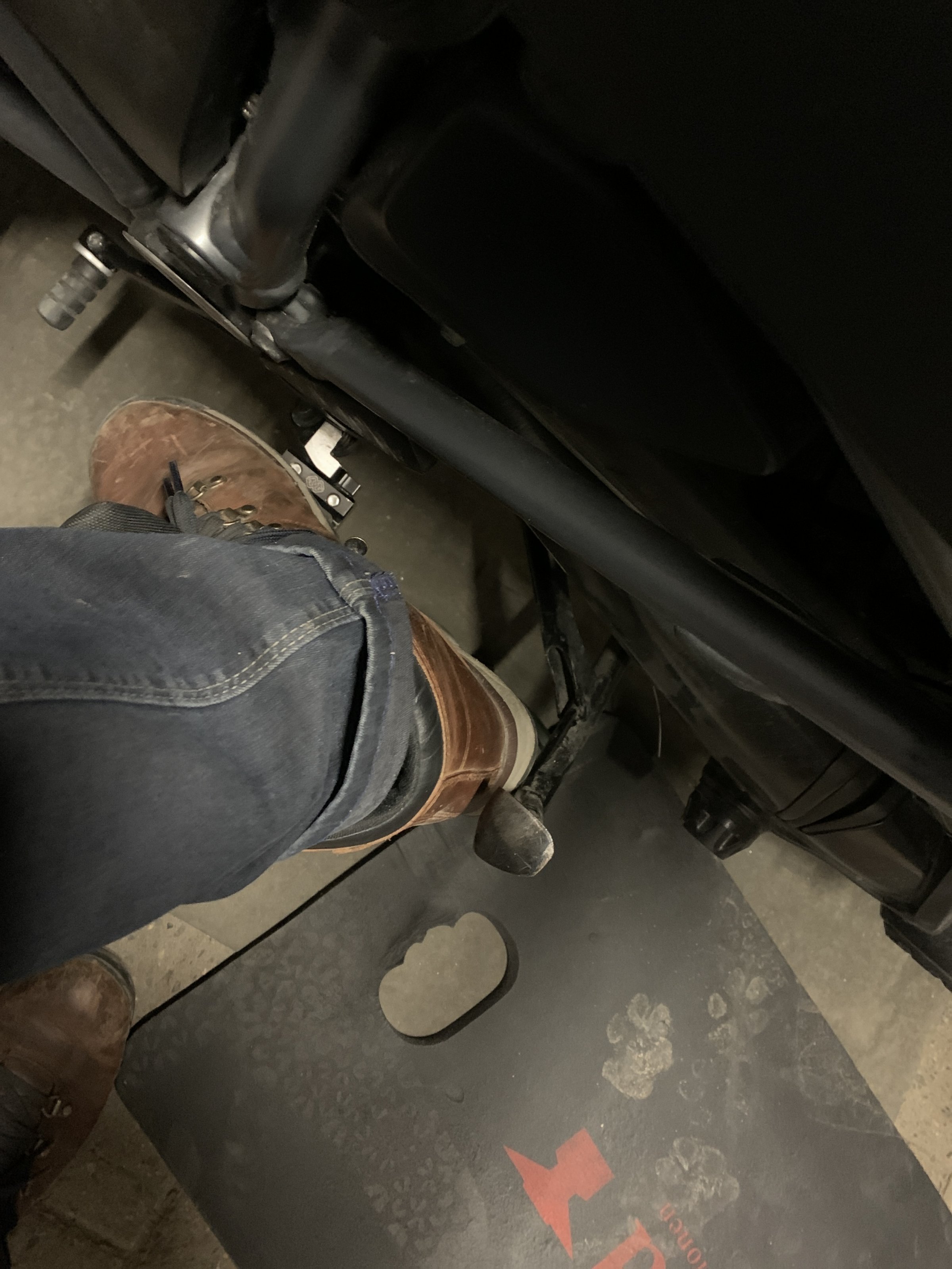

Ich finde du hast deinen Fuß viel zu weit hinten.
besonders die Sitzposition bei deinem Bild aus dem Netz finde ich total blödsinnig. Dann muss ich ja jedes Mal meinen Fuß umsetzen wenn ich schalte.
Ich möchte gar nicht wissen wie das auf der Seite vom Bremshebel aussieht. Bei einer Notbremsung muss jedes Mal der Fuß versetzt werden – das kann es doch nicht sein.
Ich habe meine Füße immer in der unmittelbaren Nähe der Hebelei.

Ist nicht peinlich aber wenn es die Gilles sind dann ist es falsch.....
Schau mal nach mit welchen sie Baugleich sind und lade dir da mal die Montageanleitung runter dann siehst du es.

Bin ich bekloppt ?
das ist doch nicht zu weit hinten ?
Und das Thema Offroad und Sturz ist damit ja auch noch da ...
Ichbdenke die Idee : Abbauen ist die leider Einzige Lösung !
Kann dir auch noch ein Foto nachliefern von richtig montierten Rasten nur der Kumpel der sie montiert hat ist gerade nicht da....
VG Frank
neeeee die sind richtig 👍👍nur auf Tief gestellt ✌

Leider doch......
Wechsel mal den Adapter von rechts nach links dann passt es......
Dann kannst auch den Schalthebel wieder richtig einstellen.....
Übrigens meine Größe 47 sind 35cm Fußlänge dann kannst du noch den Schuh dazurechnen also bin ich bei ca 39 - 40 cm.

Gib mal das hier als Suchbegriff ein da siehst du wie sie richtig montiert sind
BMW-Gilles Enduro-Fußrasten, schwarz, verstellbar (Gilles Tooling) R1200GS, R1250GS

Nein Sir, ich bin immer gerne bereit zu lernen, und nehme jeden Tip entgegen.
Aber hier muss ich widersprechen. Die sind richtig !
Gast-15146
Lass dich nicht verunsichern, die sind richtig montiert!
Wenn man auf den Zehenspitzen daruf steht, kommt man hinten an den Ständer. Das wird natürlich noch durch die tiefe Einstellung begünstigt. In der Regel liegt der Fuß ja in der Mitte auf, damit man auch noch schalten kann.

Ich kenne das Problem aufgrund Schuhgröße 50 auch. Die Gilles Rasten verschärfen das Problem, da sie nicht nur nach unten, sondern auch nach hinten versetzt sind.
Ich komme auf meiner 2016er LC mit den Wunderlich Rasten besser klar:
Fussrasten
Die Gummis der Original-Fussrasten (K50) kann man da reinpfriemeln.
Edit: Ich habe den Hauptständer auch abgebaut. Wenn man zum Radausbau o.ä. den Hauptständer nur mit den Achsen ansteckt, aber die Federn nicht einhängt, geht das wirklich schnell.
Da ich die Sicherungsringe der Achsen auch einsetze (geht mit Seegeringzange schnell) und nach dem Aufbocken die Querstrebe des Ständers mit einem Spanngurt nach vorn gegen den Krümmer sichere, brauche ich zwar mehr als 1min, aber sicherlich weniger als 5min.

Ok, manchmal ist die einfachste Lösung halt auch die einfachste Lösung 😂
Fussrasten bleiben wie Sie sind (wäre ja auch uncool unter dem Bock Füßen nach oben zu fahren.
Hauptständer ist nun zum Montage Ständer avanciert ( muss ich was montieren kommt der Ständer dran (Wortspiel)
Ansonsten bleibt er trocken und fein angestellt zu Hause ( is auch besser rostet eh wenn ich im dreck spiele )
Ohne Hauptständer und Sozius Fussrasten fühlt such die Dicke gleich viel schlanker an ( ist aber leider keine Option für mich( sagt meine Frau : Ständer bleibt dran ) bin ich halt ein kleiner Dicker auf ner schlanken ...is wie im echten Leben ...oh oh Nivea sinkt.
Lieben Dank
Fazit : 2 Seiten 2Federn und 2 Sprengringe später habe ich die Lösung.
und reifen flicken im off-road klappt auch auf dem Zylinder 👍☝😂
