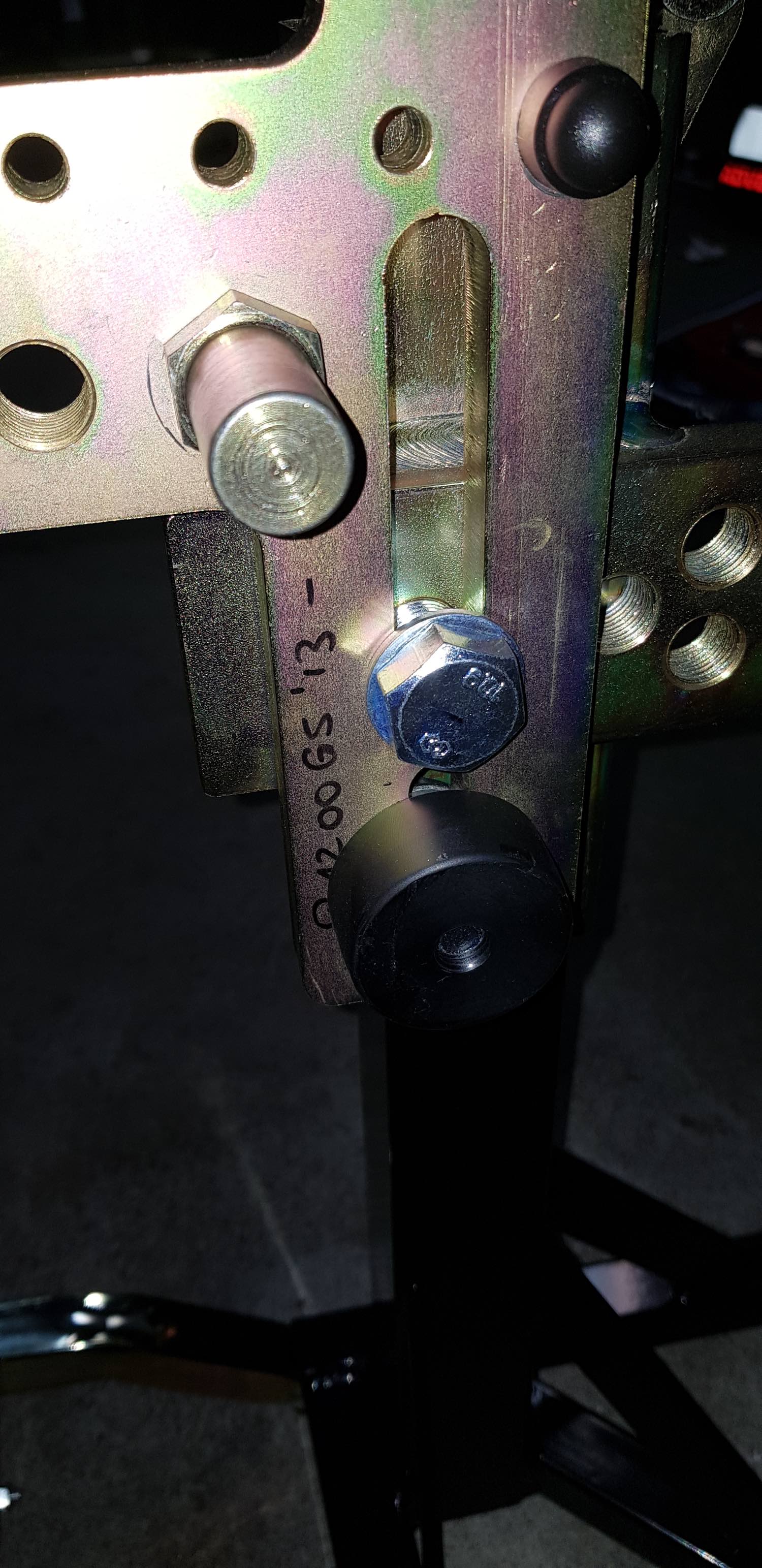

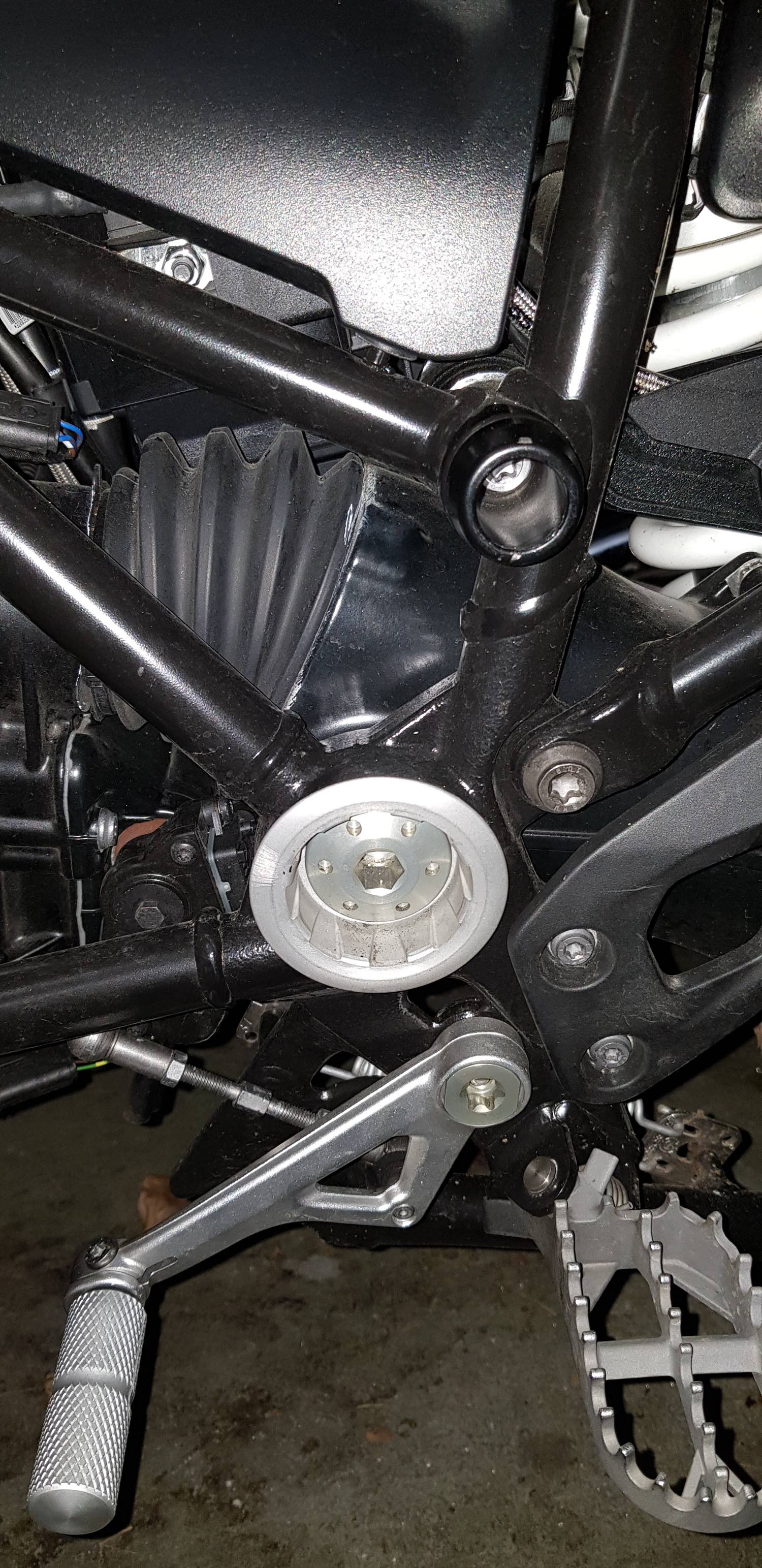

Vermutlich passt an Deine der gleiche Adapter-Platte wie an die 2017er Adventure? Ich musste eine schwarze Hülse am Rahmen-Punkt einsetzen (ich mache ein Bild, sobald ich in die Garage gehe) und an der Platte hat es unten eine schwarze, grosse Kunststoff-Rondelle, welche am Schwingenpunkt stützt. Da alles justierbar ist (Länge etc.) sollte das eigentlich universell für bauähnliche Bikes sein.

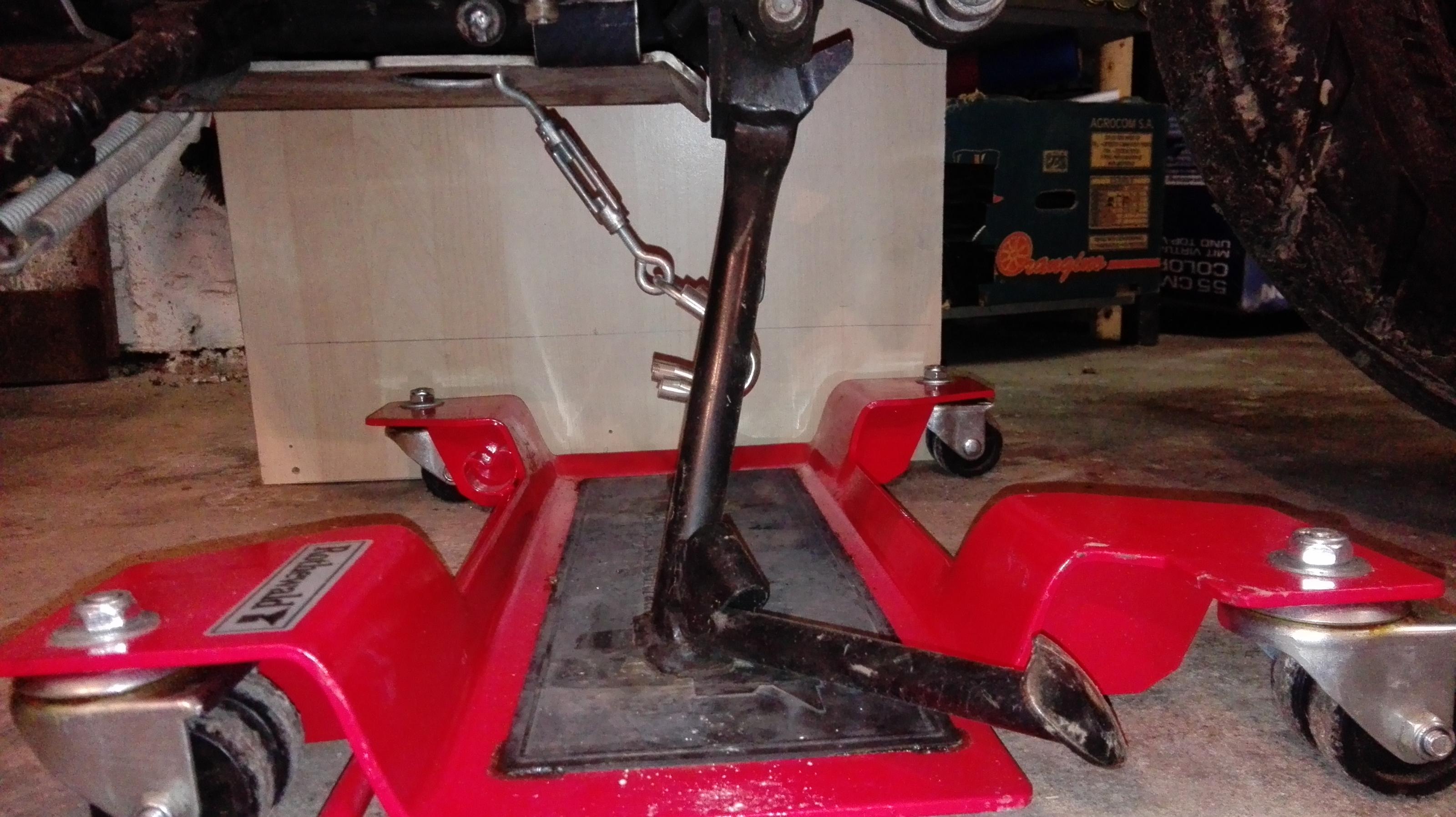

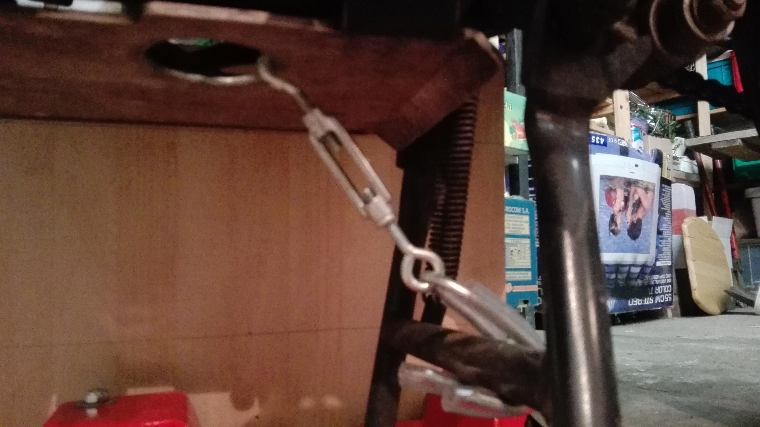

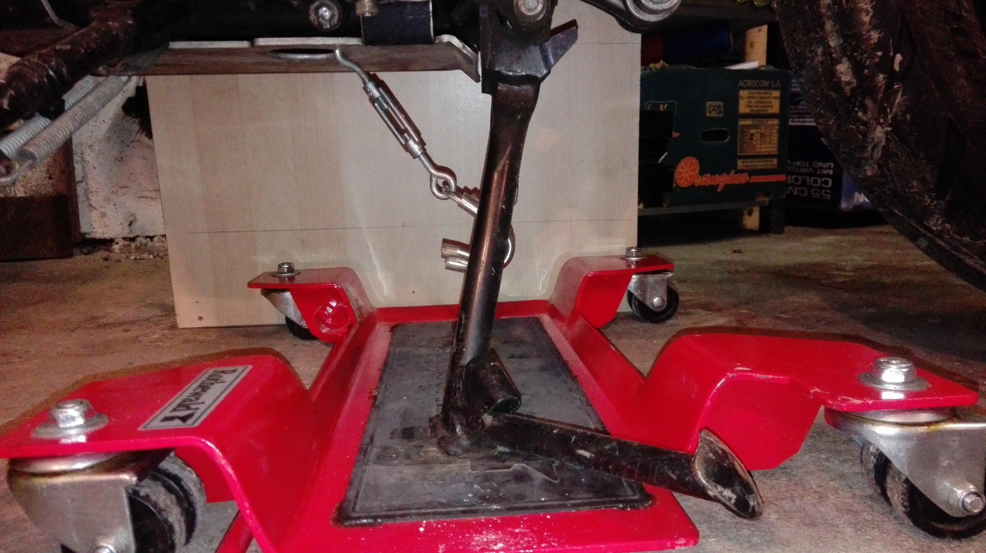

Das Problem bei Wartungs-/Reparaturarbeiten auf dem Hauptständer sehe ich mehr in der Kippgefahr nach vorn, z.B. beim Lösen der Hinterachse oder der Schwingenachse (bei Mopeds mit Kettenantrieb). Gibts Du da zuviel Kraft drauf, rollt das Möp auf dem Vorderrad nach vorn und somit vom Hauptständer, der dann hochklappt. Dann wirds blöd!
Um das zu vermeiden, montiere ich vor gröberen Schraubereien immer meine selbstgefertigte Hauptständerblockade. Besteht aus nem stabilen Fleischerhaken o.ä. und nem Spannhaken. Eine Seite an der Hauptständerquerstrebe eingehangen, die andere irgendwo vorn unter dem Motor. Bei mir isses ein Loch im Motorschutzblech. Dann Spannhaken zudrehen und es kann nix mehr runterrutschen.
Bei mir sieht das so aus:
Bei den Tourawunderlichen würde sowas vermutlich 159,90€ kosten.
Dafür wäre natürlich auch ne ABE dabei.
PS: Ein Spanngurt vorne um den Krümmer gezogen erfüllt vermutlich den gleichen Zweck!

Spanngurt Vorderreifen-Hauptständer
Ja, Rudi, dat geit aber nur bei Arbeiten am Hinterlauf.
Willst Du mal rangieren wirds anstrengend, bei Arbeiten am Vorderrad oder am LKL wirds dann nicht mehr so praktisch sein ...
Gast 16234
war ja auch nur als leichte Alternative gedacht, solange man nix am Vorderreifen zu tun hat

Reicht auch schon wenn man einen Zurrgurt benutzt ...... da geht es ja nur drum zu verhindern dass der Hauptständer beim rumhantieren nicht einklappt.

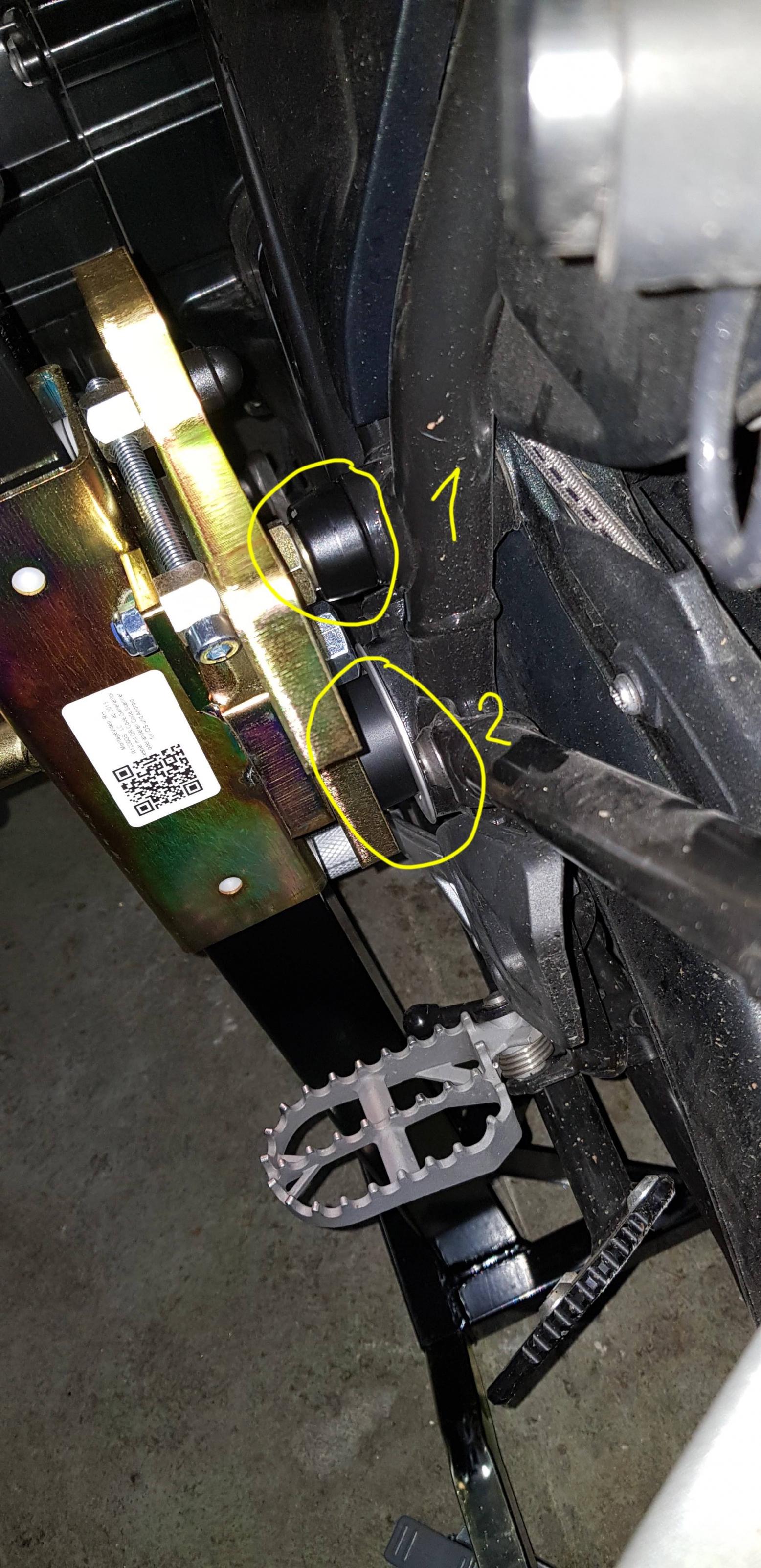

So schaut das an einer 2017er GS Adv. aus.
Das dunkle, schwarze Teil ist am Rahmen mit der Original-Schraube (Drehmomentabstützung des Kardans) befestigt. Es ist eine Hülse mit einer entspr. Bohrung für den Aufnahmestift des Zentralständers. Bei 2 ist am Ständer eine Kunststoffrondelle befestigt. Diese ist in einem Schlitz geführt und lässt sich so an den Abstand Schwingenlager<->Schraube bei 1 anpassen (1 ist die Schraube für die Drehmomentstütze)

Und wenn ich dann irgendwann meine Adv. zerlegen will (z.B. beide Räder weg), dann werde ich ein kleines Spanset nehmen und die Rahmenstrebe (zwischen 1. und 2.) an den Zentralständer leicht fixieren. So kann die Maschine bzw. der Rahmen auch nicht ab dem Aufnahmedorn bei 1. rutschen (was ja theoretisch möglich wäre)
