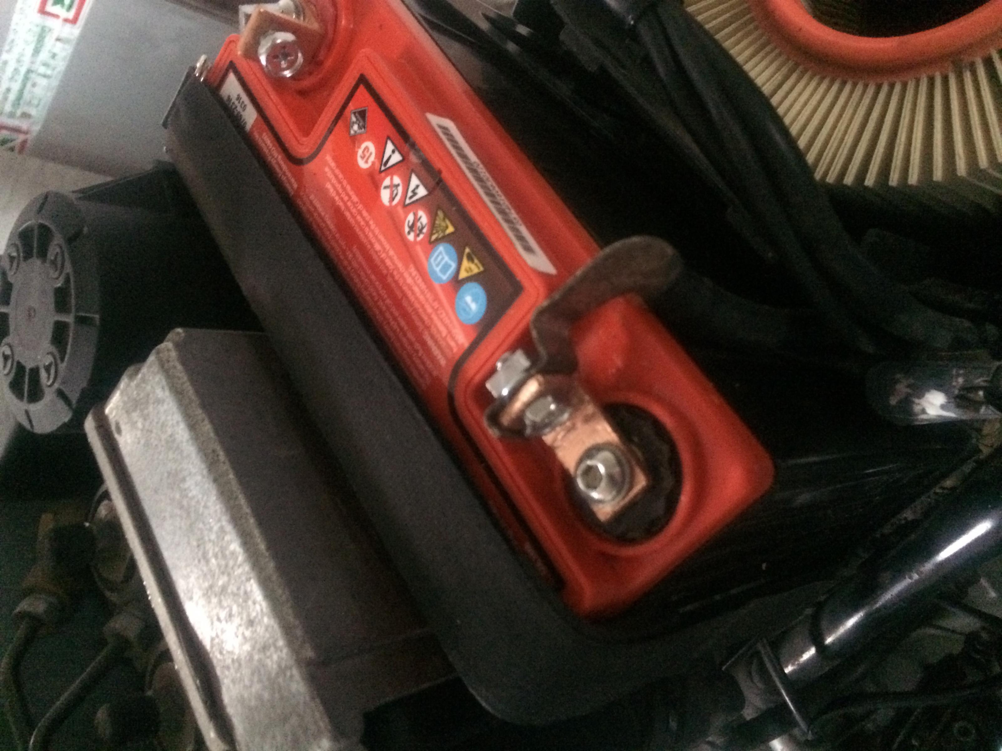

Hallo ich habe am WE versucht die neue Hawker einzubauen, leider ist der Masskabel ca 1 cm zu kurz ...:banghead:
Mit Zange ziehen und gleichzeitig Schraube durch geht irgendwie, aber dass kanns ja nicht sein. Wo die Spannung sich abbaut weiss der Himmel.
Die mitgelieferten Kupferwinkel helfen nicht wirklich, da die Anschlüsse noch etwas weiter nach oben verlegt werden.
Hatte ausser mir noch jemand diese Problemstellung? und wenn ja wir habt ihr das gelöst?
Gibt es irgendwo am Massekabel noch die Möglichkeit den fehlenden cm zu gewinnen.
Ich bin jeden konstruktiver Vorschlag dankbar!!!
Das Foto zeigt die Verschraubung wenn man mit Gewalt nachhilft.

Ich würde den Kupferwinkel ablassen und das Masseblech auf Höhe Batterieoberkante um 90 Grad nach Links abkanten. Dann sollte es passen.

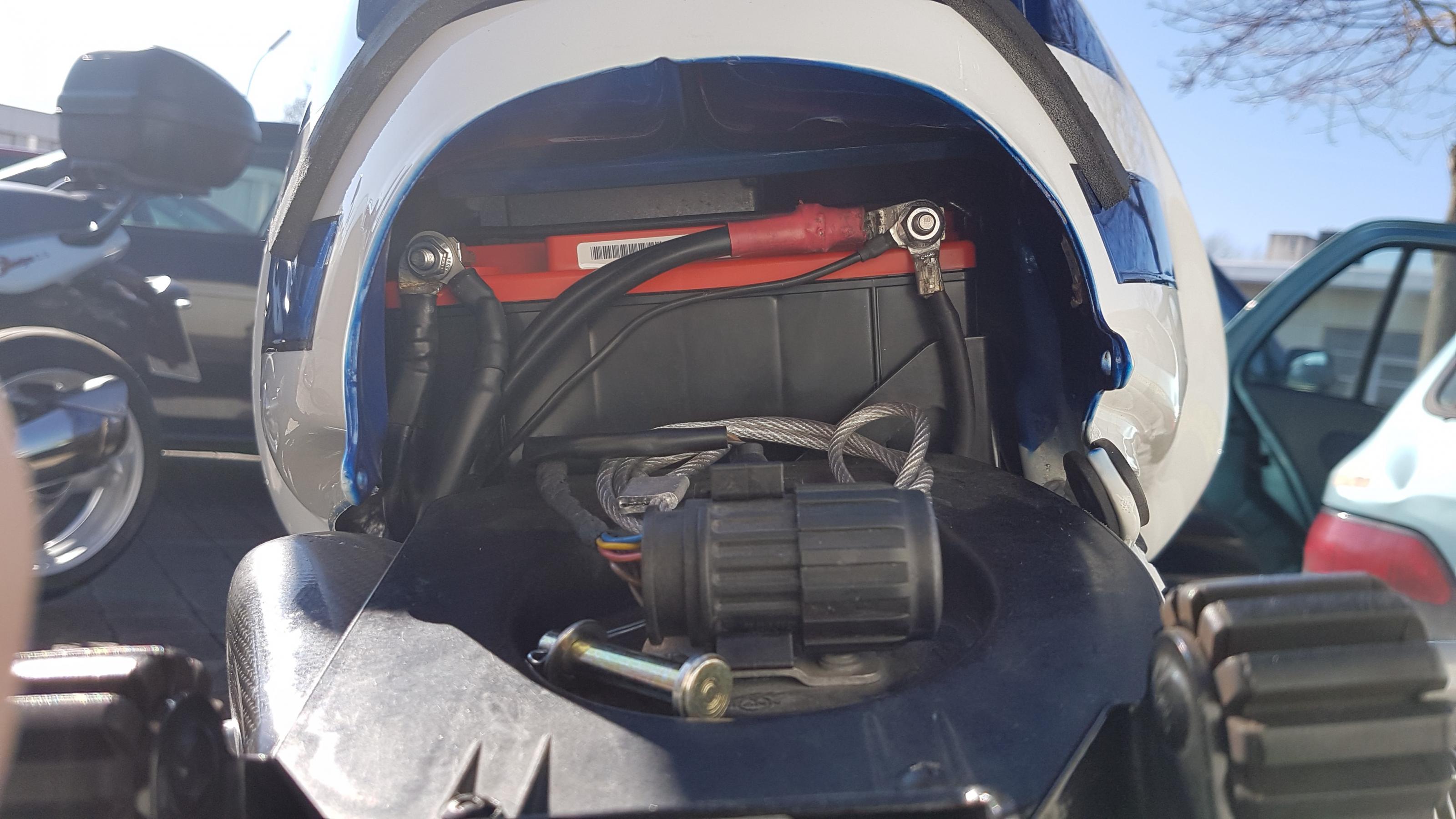

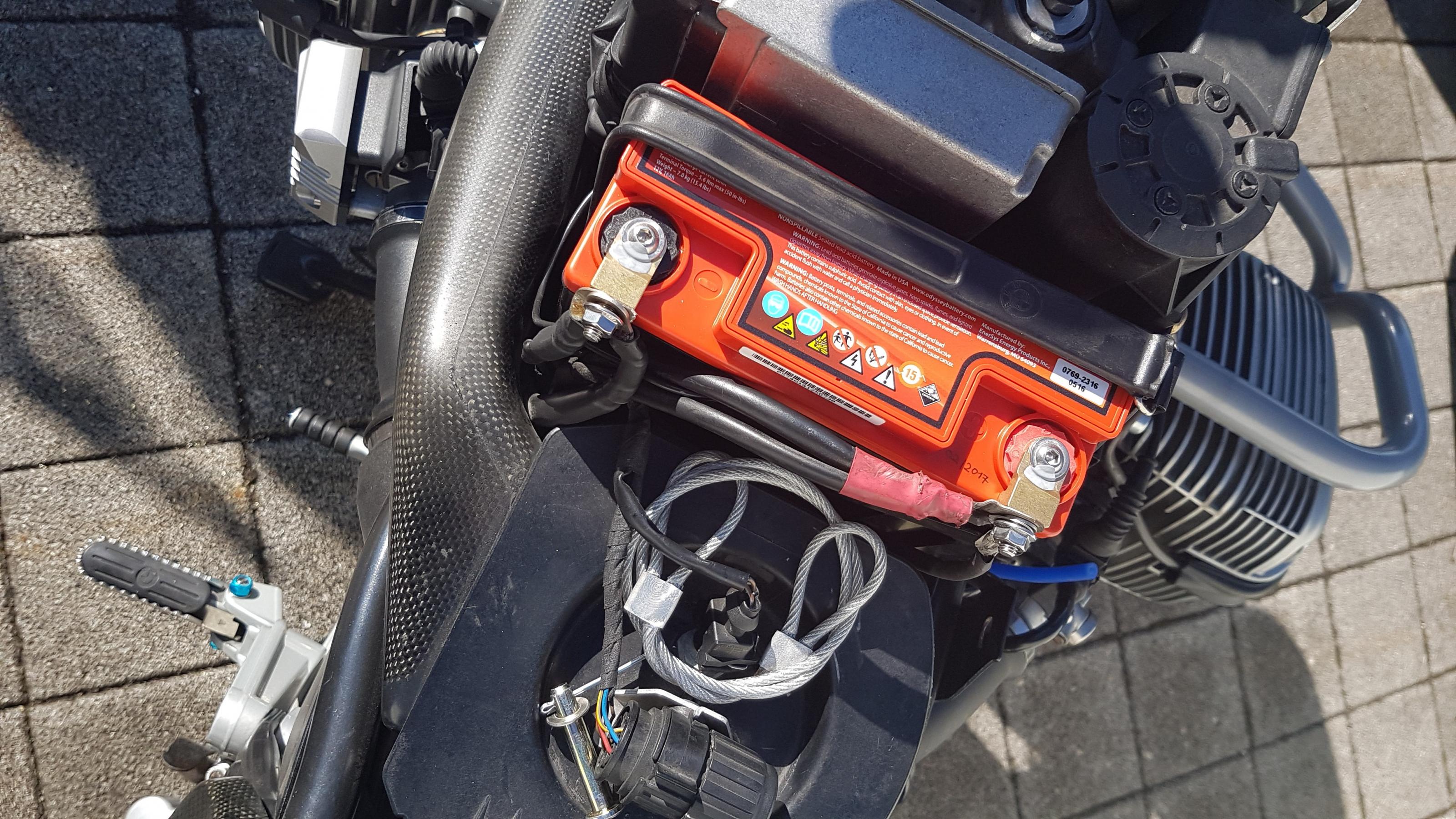

Habe mir am Wochenende auch eine Hawker eingebaut. Die zusätzlichen 10,- EUR für die BMW-geeigneten Anschlusswinkel habe ich mir gespart und stattdessen zwei 90-Grad-Winkel mit jeweils 4 Bohrungen aus dem Baumarkt genommen. Die Bohrungen wurden auf 6mm aufgebohrt, die Winkel ordentlich abisoliert und in Richtung Sitzbank nach unten weisend montiert. Der Plus-Anschluss passte so einwandfrei, beim Minus-Anschluss habe ich den Winkel weggeflext und eine 6mm Bohrung durch das übriggebliebene Flachstück gebohrt. So war ohne Probleme eine Verbindung mit dem Masse-Winkel möglich! Natürlich ist ausreichend Platz zum Tank gegeben und die Schrauben wurden mit Loctite gesichert.
Positiver Nebeneffekt - ich habe jetzt einen gut erreichbaren Zugang als Fremdstartpunkt und konnte das zusätzliche Plus-Kabel für die bei mir verbauten Relais leicht anbringen. Die Metallwinkel kosten das Stück 1,20 EUR und sind in jedem Baumarkt erhältlich.

Besten Dank für die Ideen, jetzt wird wahrscheinlich ein Winkel der dem Kabel entgegen kommt.

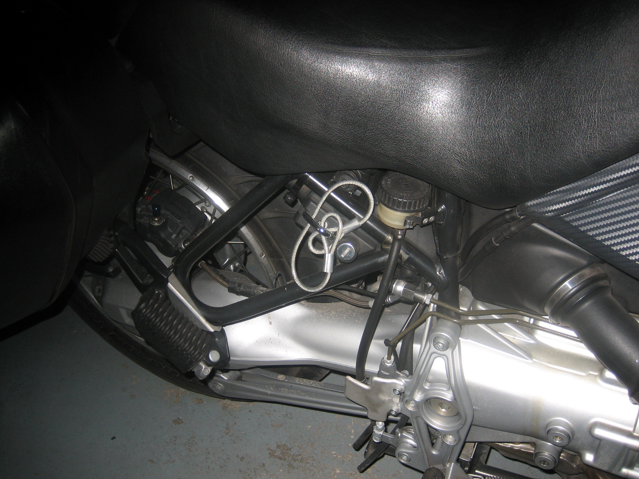

Könnte man auch so verstauen:
Muss man bei Bedarf auch nicht die Sitzbank abnehmen. Und macht mit Sicherheit KEINEN Kurzschluss!:cool:

Ich würde den Plus (ist das nicht der Linke?), lieber isolieren. Besser is' das. . .
Woidl
Woidl
21.08.2010
1.139
Salzburg
R1150GS, 2002, ABS2
Wie jetzt? Der Linke ist Plus???
1.April ist doch erst übermorgen!!!
der niederrheiner
04.11.2012
6.263
Europa
R75G/S
Hm, und warum ist dann das Kabel am Linken bis zum Kabelschuh isoliert. Und beim Rechten nicht? Wat'n .........kram. . .
