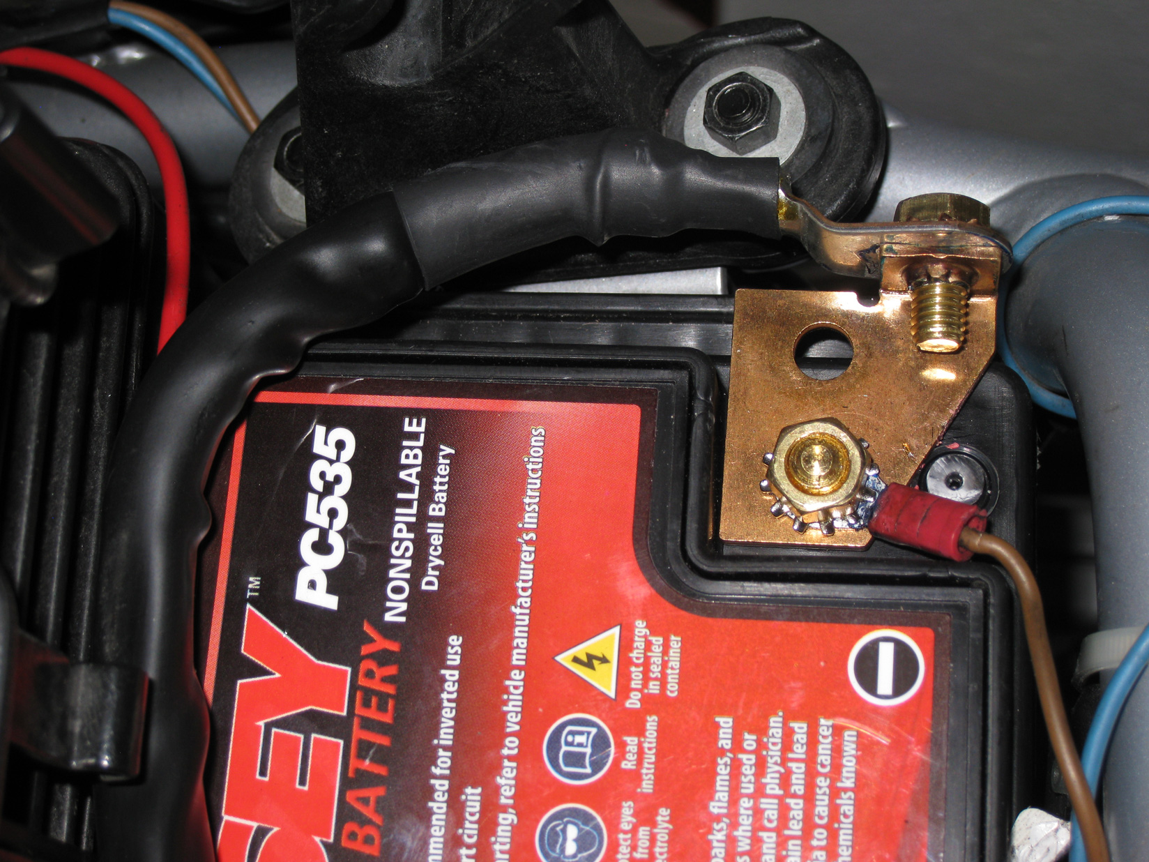

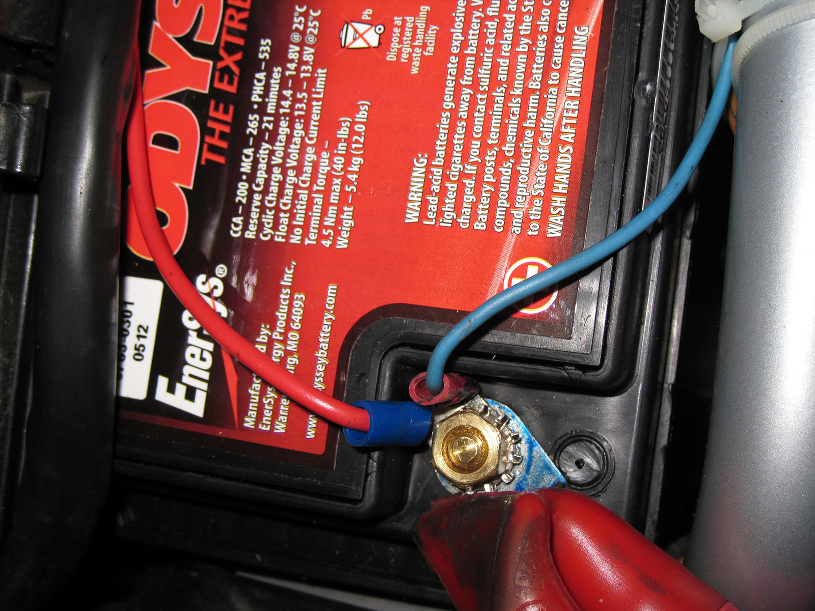

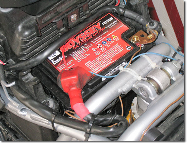

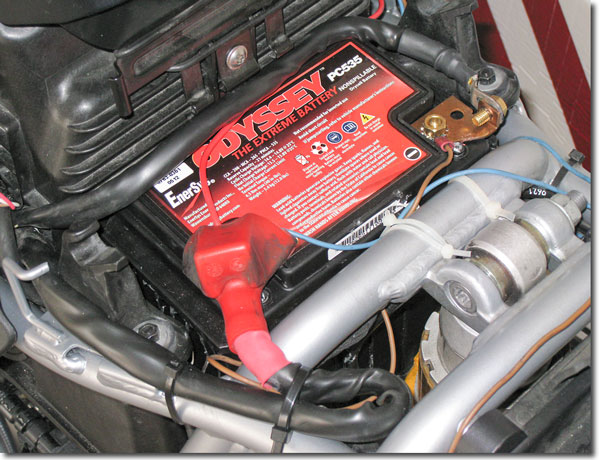

Ich hatte in 2 Lufties eine Hawker eingebaut. Dazu mußte ich diese um 180° gedreht einbauen und somit die Anschlußkabel verlegen. Das ging problemlos.
Allerdings war die Batterie höher und somit der Fahrersitz in der unteren Stellung nicht verwendbar.
Die Leistung der Hawker war spitze!
Habe noch ein Bild von 2013 gefunden. Die Bezeichnunge meiner Hawker: PC 535.

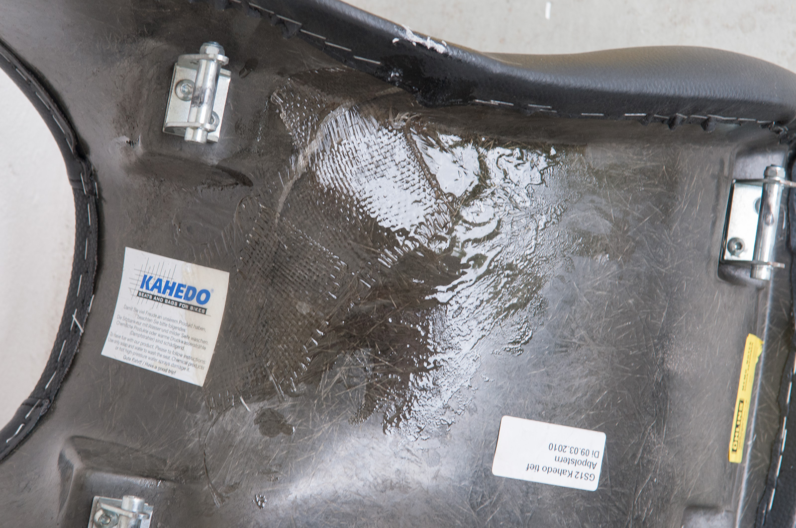

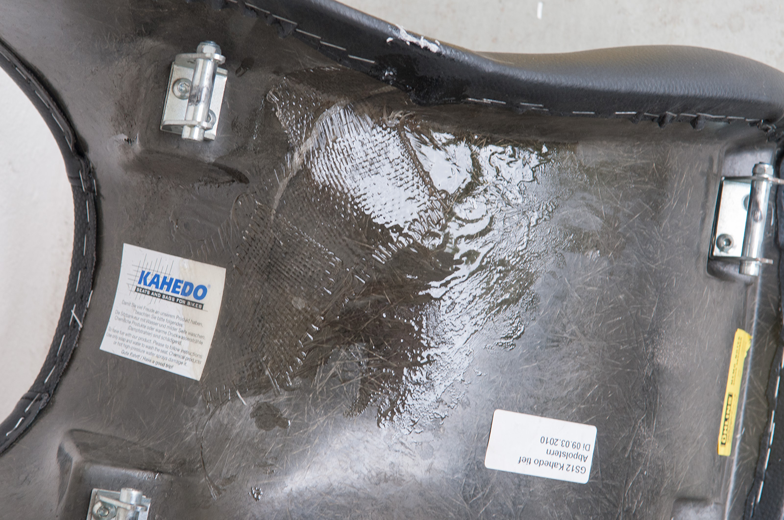

Mit einer KaHeDo Sitzbank ohne Querstrebe ging es dann doch in der unteren Stellung:
