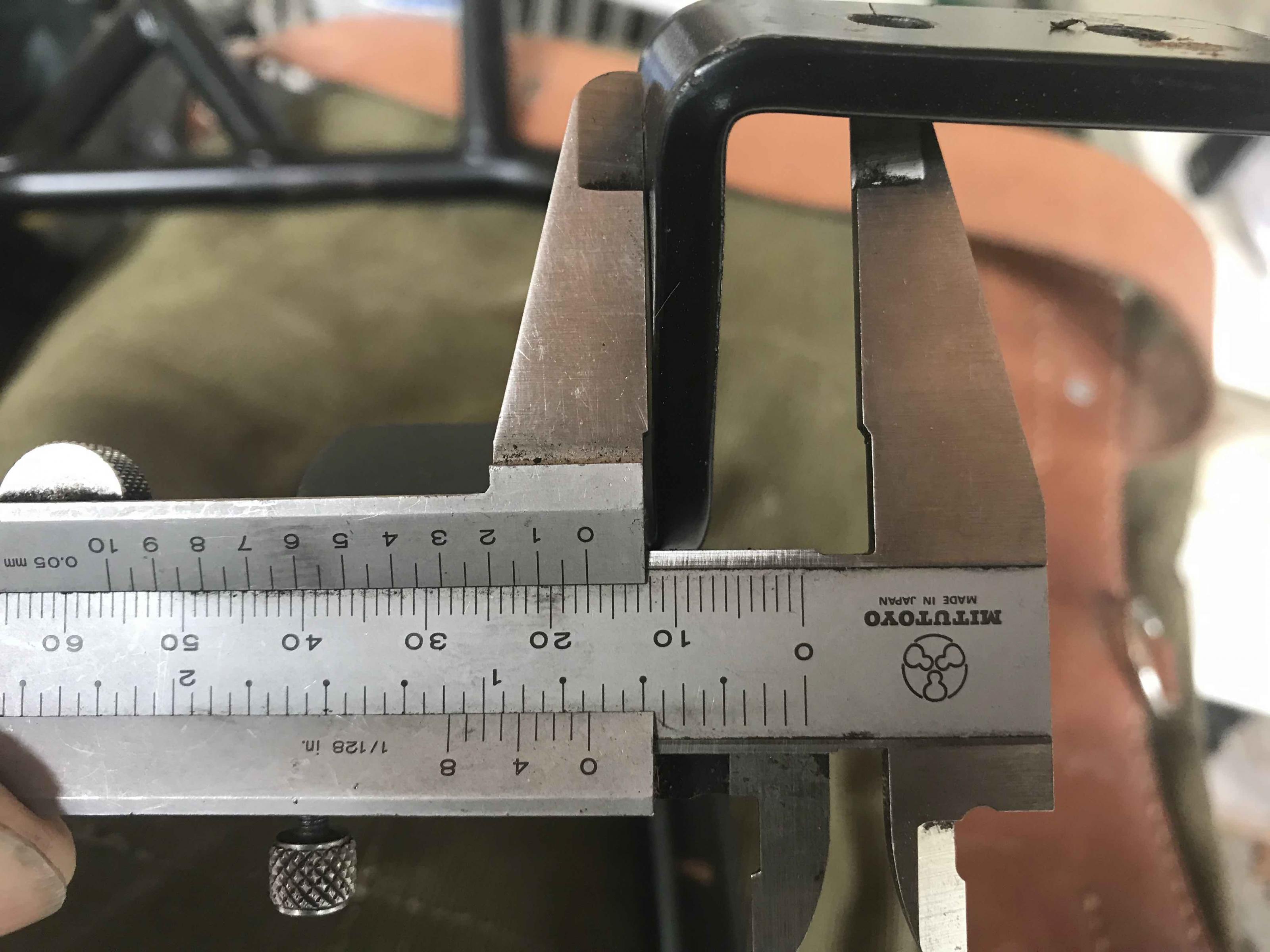

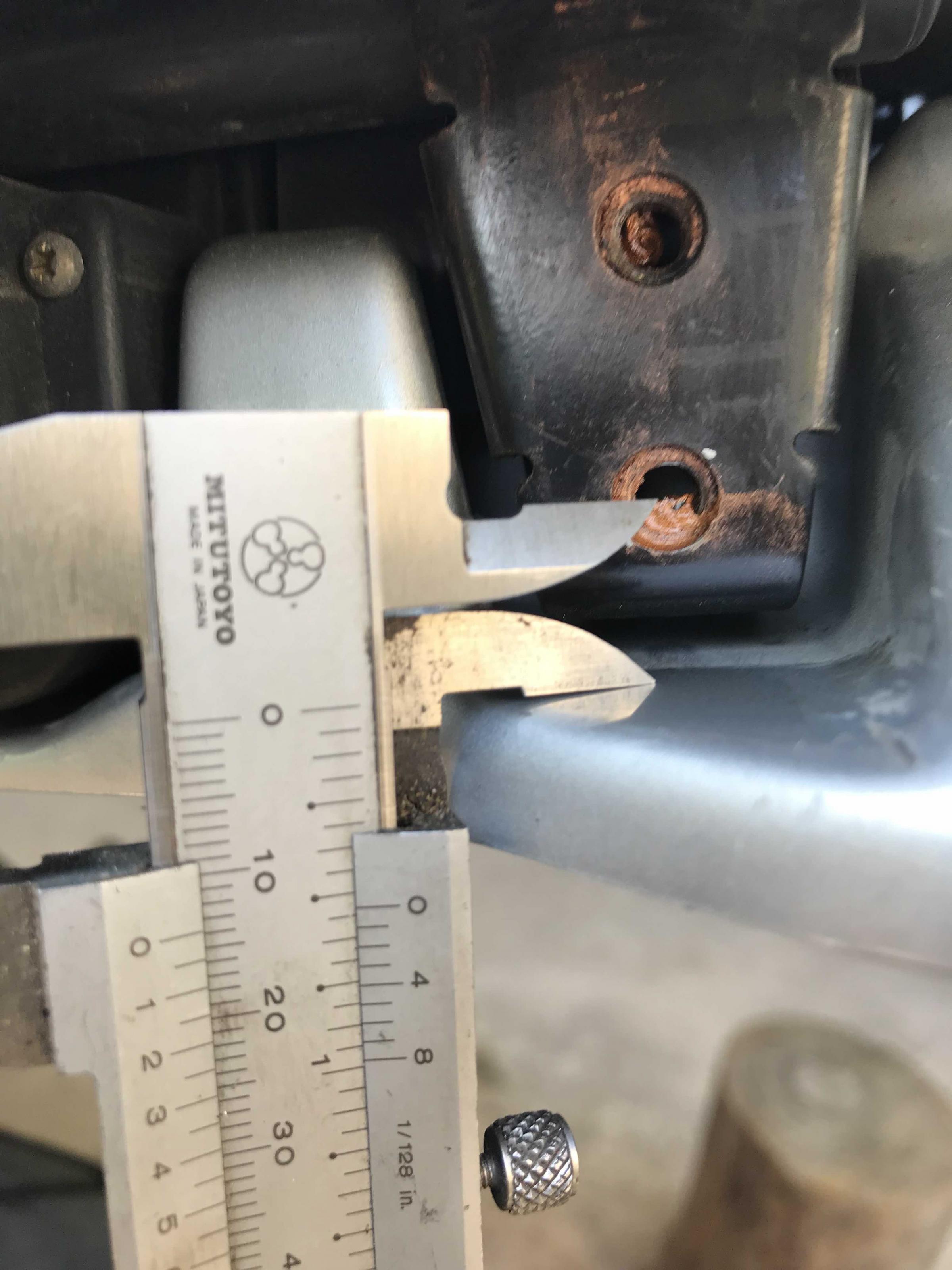

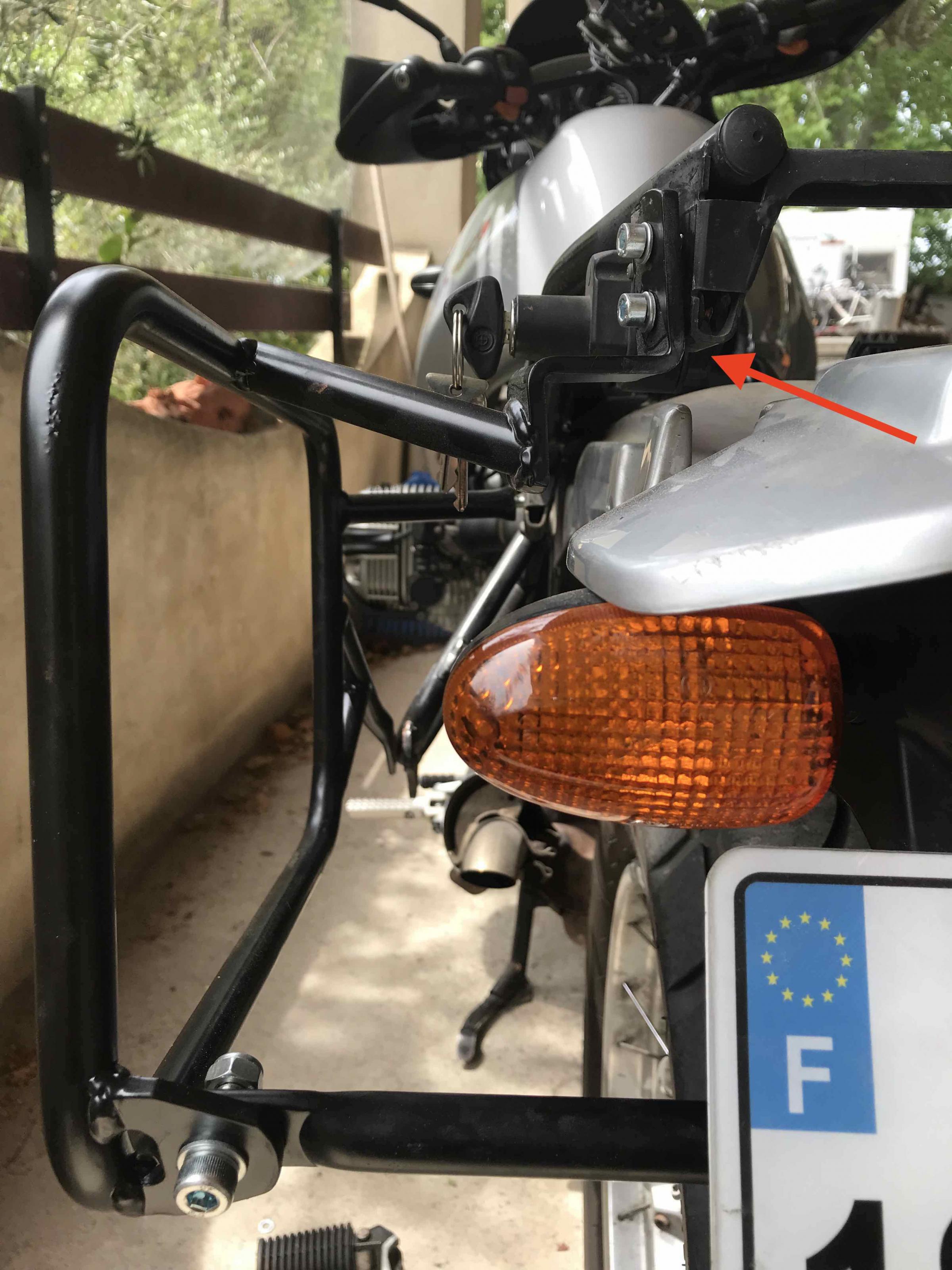

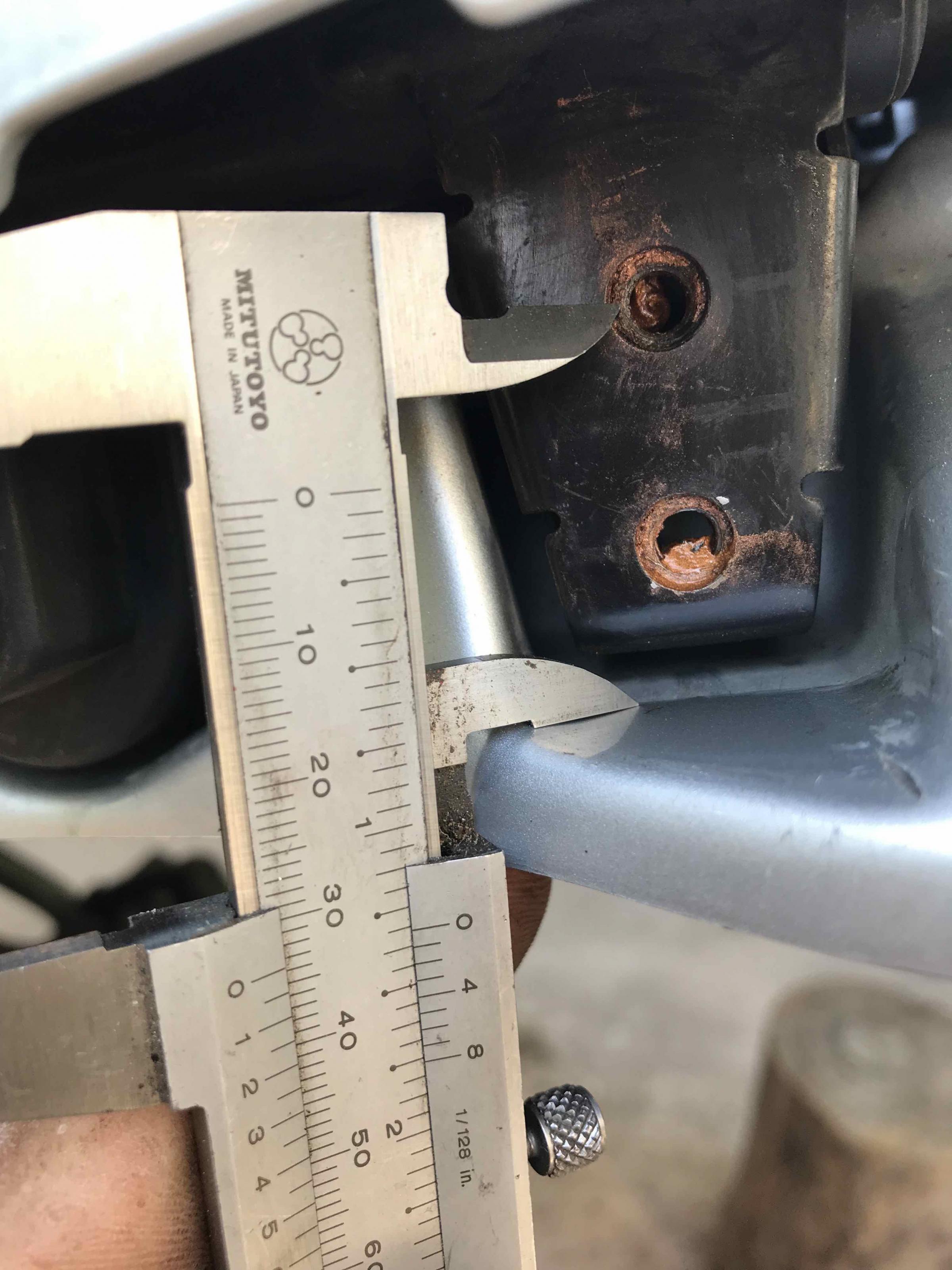

Hallo Leute,
Ich hab mir die rack von heavy duties gekauft. Solide, gut verarbeitet, preis ist correct und netten kontakt mit die jungs.
Alles top.
Ich krieg die teile aber nicht an mein moped geschraubt. mit Andrei und ALex gemessen und getan. rack muss in ordnung sein maßen hab ich aber keine.
Ich wurde jetz gerne mal fragen ob jemand einige maßen an seine 1150 GS nachgehen kann.
Wenn ich vom mudguard bis mitte von dem unterem loch messe hab ich bei mir 14 mm und 34 bis mitte obere loch
Die löcher am rack mess ich bei 19 und 39 mm. wenn ich den mudguard abnehme passen die drei obere boltzen perfect.
Meine frage, sitzt mein mudguard oder die löcher im rack 5mm zu hoch.
die ganze hinterseite von meine GS sieht gut aus. nichts verbogen gebrochen oder sonst etwas.
Kann jemand mal nachmessen ob diese 14 un 34 richtig sind?
I danke euch im voraus, friendly regards
Leon

Sind richtig.
Hab Nachgemessen.

Wenn du den Träger an der Doppelverschraubung höher legst, dann passen die anderen Befestigungspunkte nicht mehr.
Ich könnte mir vorstellen, dass der Kotflügel an deinem Motorrad zu hoch hängt. Hat vielleicht mal jemand abgemacht und dann "eigenwillig" wieder dran montiert.
Andere Idee: Dir scheinen ja exakt 5 mm zu fehlen. Kannst du den Kotflügel um 5 mm "tiefer legen"? Also mit längeren Schrauben und Unterlegscheiben?

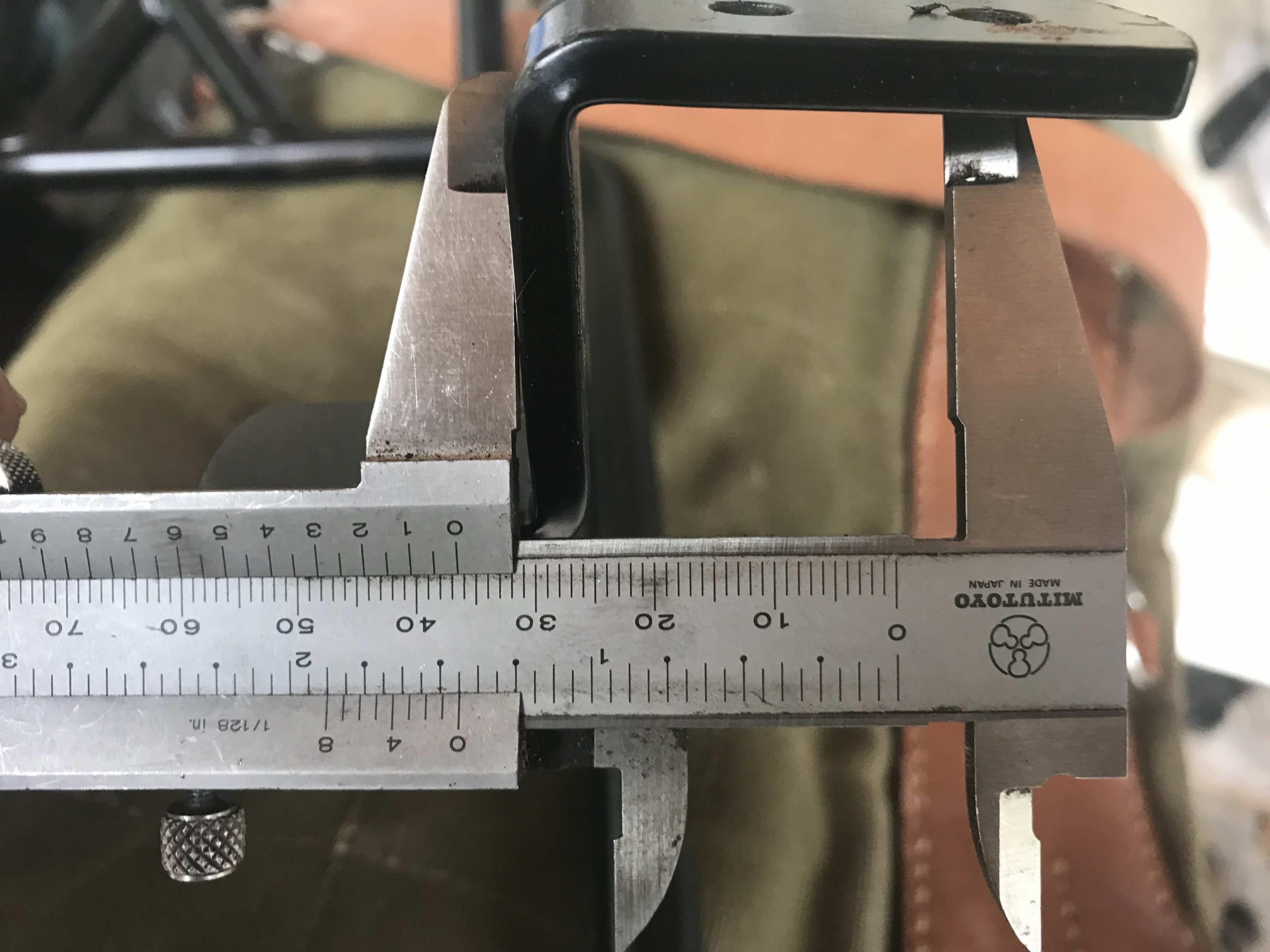

Hallo Leon,
ich habe gemessen von unterhalb des Bügels ( wie Du auch) zu Mitte Loch, da ich den Träger montiert habe:
20 mm für das untere Loch
40 mm für das obere Loch
Das sind dann etwa 2,5 mm mehr als bei Dir. Entweder ist Dein Heck leicht nach oben verbogen oder die unteren Aufnahmen passen nicht.
Montage ggf. mit zweitem Mann/Frau und Muskelkraft versuchen, das sitzt schon alles stramm bei mir. Muss es aber auch, sonst hast Du Schlackerkoffer, das will ja auch keiner😀
GSrüsse
Frank

Wenn ich an den bügel messe wie du, dann hab ich 19 und 39 mm biss mitte loch. Vom mudguard biss mitte loch im rahmen hab ich aber 14 und 34 mm.
hast du buchsen oder scheiben zwischen rahmen und mudguard? Verbogen oder nicht, der abstand vom mudguard zum rahmen bleibt gleich .
Mudguard tieferlegen währe eine idee aber sieht nicht gut aus und soll nicht sein.
keine ahnung warum dass erste bild auf dem kopf steht.
Kommt noch dazu dass das socius boltzen loch zu weit nach vorne ist
wass dan wieder die vermutung versterkt dass die zwei löcher 5mm höhergebort werden mussen.
zwei bauweisen GS?
Leon

Hallo Gemeinde,
Ich breche mir hier immer noch den Kopf über.
zusammen gefasst:
Chris hat den gleichen Abstand vom Mudguard biss mitte Loch:
14mm und 34mm
Frank hat am bügel biss mitte Loch die gleiche maßen als dem rack das ich hier habe:
19 und 39 (+/-1mm)
wenn alle Rahmen und mudguards gleich angebaut sein, ist bei jedem diesen Abstand 14 und 34.
Frank, hast du mudguard runter gebaut , rack angebaut und dann mudguard einfach gegen den bügel angezogen?
friendly regards
Leon

Hallo Leon,
Kofferträger für Systemkoffer abgeschraubt, Rack angeschraubt und fertig.
Keine Anpassung notwendig, mudguard unverändert so belassen.

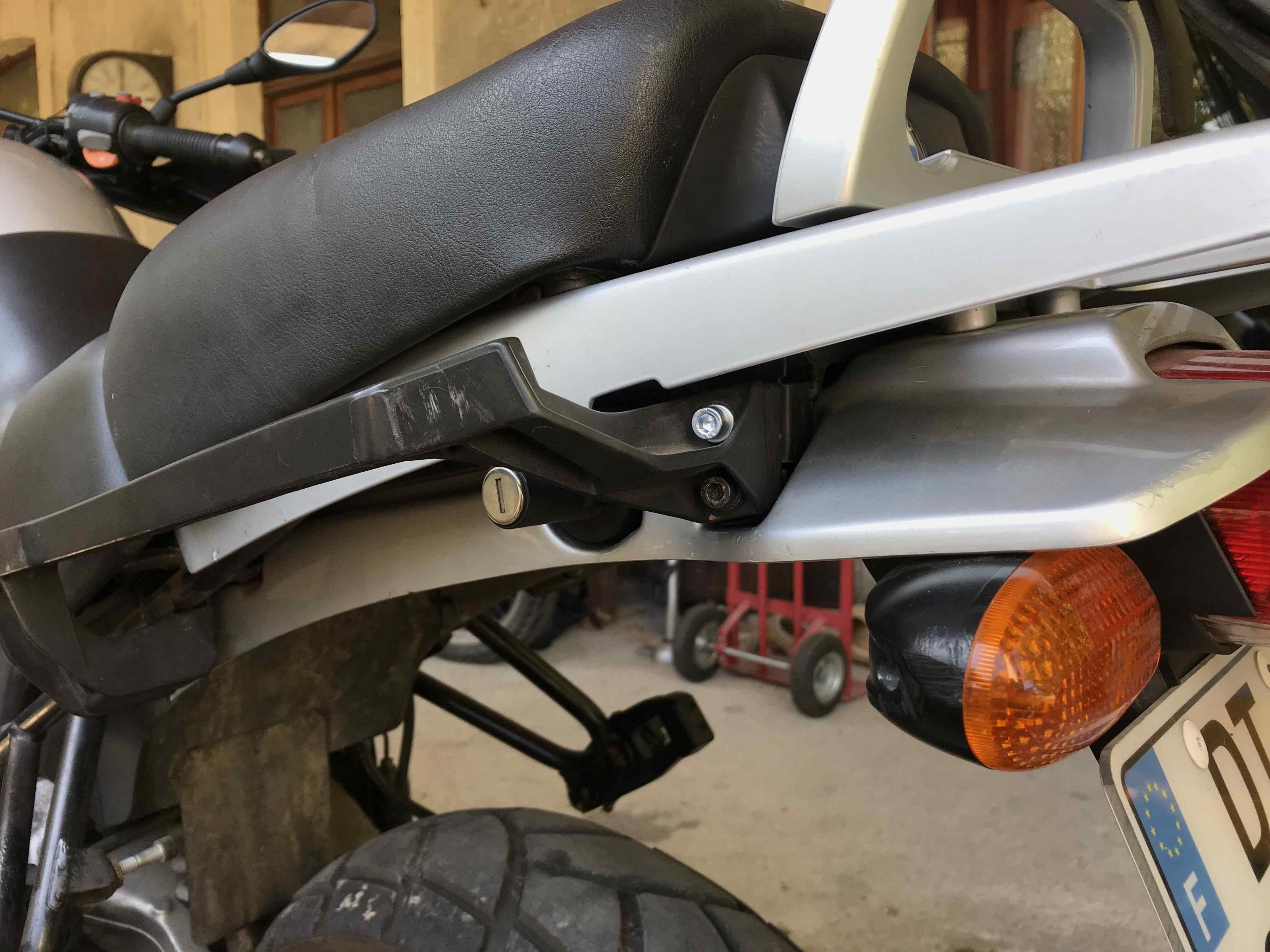

Hallo Gemeinde,
Eine letzte frage über den anbau diese racks für denen die sies angebaut haben.
sitzt der bügel bei euch soweit unter den anschraubstutzen?
ich danke euch, schöne grüße
Leon

Hallo Leon,
sieht bei mir auch so aus.
GSrüsse
Frank

Guten Morgen Frank,
OK, ich danke dir. sieht aus als muss ich "den Fehler" an mein Motorrad suchen.
Oder wie schon vorgeschlagen wurde Abstandbuchsen zwischen mudguard und Rahmen bauen.

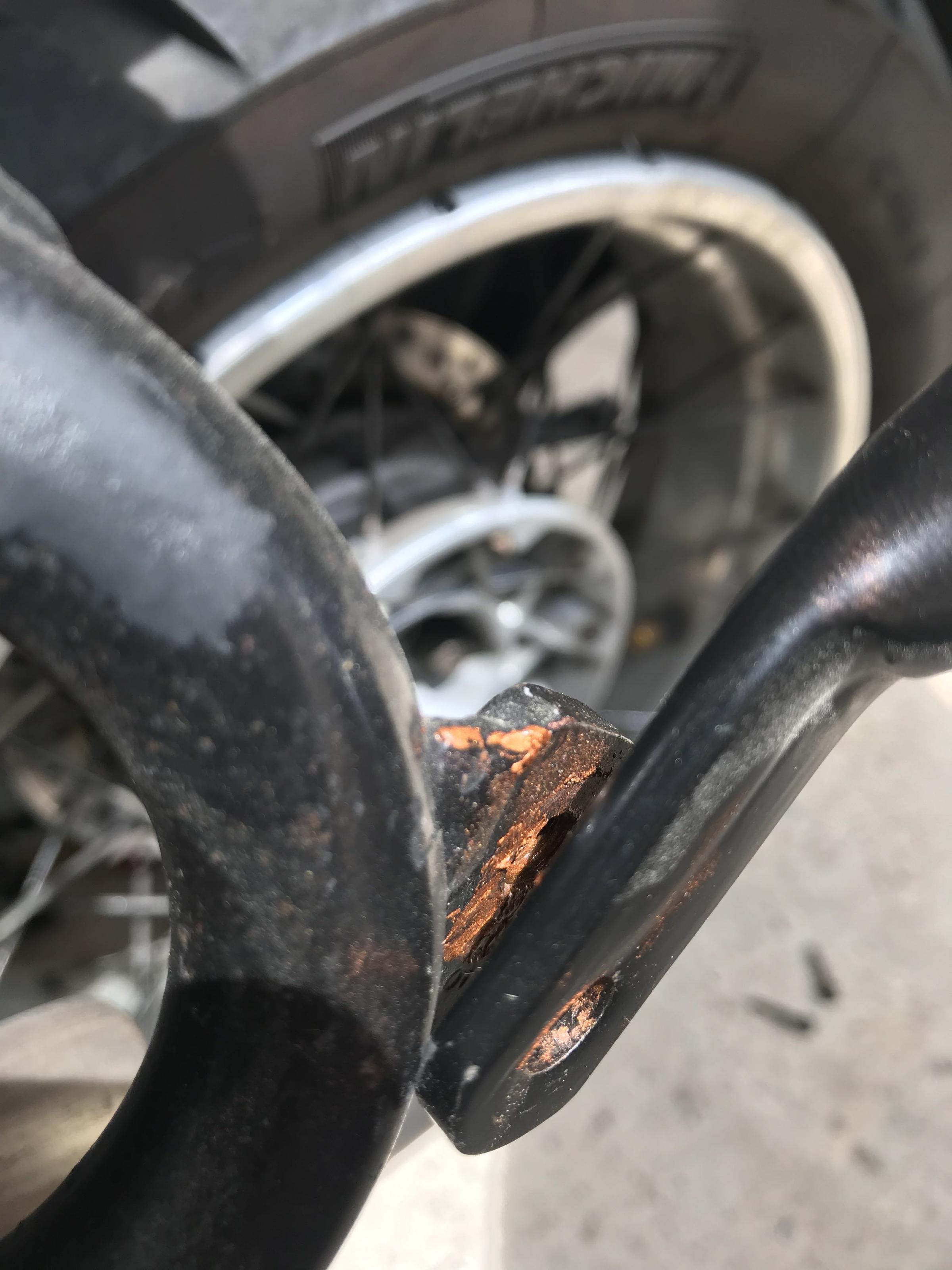

Ich klinke mich mal hier ein.
Habe von Heavy Duties auch die Halterungen erhalten - und bemerkt das bei korrekter Montage (ist ja sonst nichts dabei) die Soziusrasten entfallen müssten. :confused:
Warum? Weil sie - anders als beim Givi-Kofferträger - nur eines der beiden Löcher bei der Fußrastenaufnahme vom Sozuis abdecken.
Lösung: Längere Schrauben kaufen und 5 mm Distanzstück (eins pro Seite) kaufen. Oder war da bei euch Material zum Unterlegen mit dabei? Oder decken die Aufnahmen an der Soziusfußraste bei euch beide Löcher ab?
Grüße, Martin

Hallo Martin,
war bei mir auch so. 3 Beilagscheiben haben das Problem gelöst.
