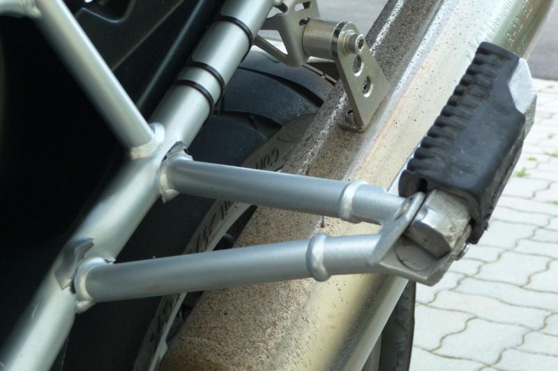

Meine linke Beifahrerfussraste ragt seit Samstag auch gegen Himmel. Nette Asphalt in Slovenien, war übrigens eine RECHTS-Kurve, somit ist ja wohl alles klar - Mopeds kippen in Kurven nach außen. :D
Hat schon jemand so etwas Schweissen lassen? Oder doch gleich ab mit diesen unnötigen Dingern (wenn man eh immer alleine Fährt)? Neuen Heckrahmen will ich wegen einer verbogenen Fussraste nicht wirklich kaufen.

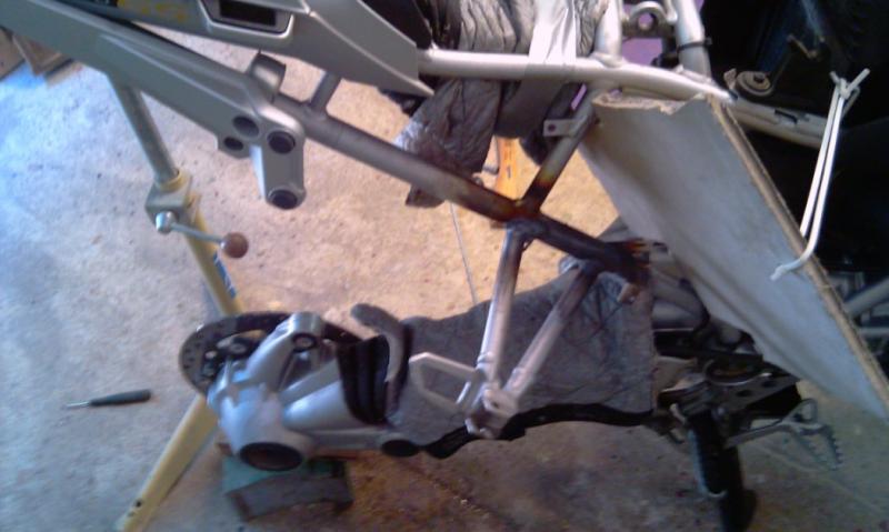

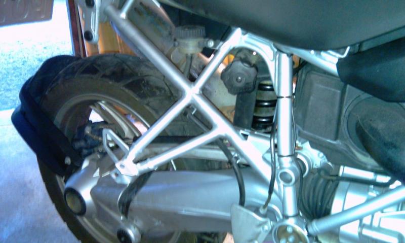

Nochmal hallo zusammen,
am Donnerstag habe ich hier ziemlich verzweifelt diesen Forenbeitrag reingestellt :(.
Und ihr werdet es nicht glauben: heute, 4 Tage später, ist wieder alles in Ordnung.
Hierbei muss ich einen riesen Dank an Uwe aus Much aussprechen, der sich spontan am Sonntag bereit erklärt hat, trotz 37 Grad im Schatten, meine GS zusammen mit mir auseinander zu schrauben, zu Richten, zu Schweißen und wieder alles zusammen zu setzen.
Die ganze "Operation" hat 6 Stunden gedauert, weil trotz dass wir den Heckrahmen im eingebauten Zustand wieder gerade gezogen haben, eigentlich alles, was sich hinter dem Motor befindet, abschrauben (und natürlich auch wieder dranschrauben) mussten. Ehrlich, wir haben keine Schraube unberührt gelassen.
(Als kleine Anekdote am Rande: wirklich schade, schade, schade, dass ich keine neuen Bremsbeläge und Kardanöl dabei hatte. Das hätten wir problemlos ohne mehr Zeitaufwand mit wechseln können :))
Eigentlich lief alles planmäßig, wie Uwe es in seiner Antwort auf meinen Beitrag geschrieben hatte.
Das "eigentlich" steht hier für den ungeplanten Mehraufwand für die Demontage.
Was haben wir gemacht?
  1. Alle im Weg befindlichen Teile demontieren. Und wirklich alle, vom Auspuff bis zum Stoßdämpfer ...
  2. Mit der Flamme warm machen.
  3. Richten. Punkt 2. und 3. mussten wir ungefähr 6-7 Mal wiederholen, weil man pro Biegevorgang immer nur 1-2 cm die Raste nach unten drücken kann.
  4. Mit WIG schweißen (die Wärmeeinwirkung ist mit diesem Schweißverfahren gering). Dies ist auch schon während des Biegevorgangs notwendig, da es unvermeidbar ist, dass sich beim Biegen kein Riss zwischen Raste und Rahmen bildet. Nach dem Zuschweißen des Risses kann weiter gebogen werden, bis die Höhe der beiden Fußrasten zum Boden wieder identisch ist.
  5. Hat die Fußraste ihre "Original" Position erreicht, noch eine endgültige Schweißnaht auflegen.
  6. Mit der Flex alle überstehenden Kanten und Ecken wegflexen.
  7. Übriggebliebene Biegekante mit Spachtelmasse ausfüllen.
  8. Füller, Grundierung, Metallic Grau und noch mit Klarlack lackieren.
  9. Alle abmontierten Teile wieder dranschrauben.
  10. Puh, dann was Kühles zu Trinken
Ist das keine Erfolgs-Story :D?
Also, nochmals vielen Dank für all eure Hilfestellungen und besonders der tatkräftigen Unterstützung des "Profi-Schweißers" Uwe (an dem auch ein kleiner Künstler verloren gegangen ist).

schaut schlimm aus..für mein Verständniss is die Schweißnaht im Verhältniss zum Rohrduchmesser eher kontraproduktiv wenn man sich die Einschnürung mal anschaut is das eine Frechheit was die Inschinöre sich da ausgedacht ham.. ich werd auch einen ..ist leicht ..brauchst nur Scheigx zu konstruiern

Sagt mal (ist vielleicht ein blöde Frage von einem BMW-Neuling):
Wie wäre es, die Fussraste abzuflexen, das Rohr zu richten und zu schweissen (ev. Verstärkungsrohr drüber), an die Raste eine Klemmhalterung anzuschweissen und die Raste dann per Schraubklemmung anzuflanschen.
Bei neuerlichem Sturz könnte sie sich dann verdrehen bzw. muss nicht alles wieder getauscht werden ?

Uiuiuiui, das sieht ein großes Stückchen schlimmer aus, als bei mir.
Zumal dein Rahmen deutlich mehr eingedrückt ist. Ich musste meinen ca. 0,5 cm rausdrücken, aber bei dir sieht mir das eher nach 3 cm aus.
Ausserdem waren die Schweissnähte bei mir nicht so arg ausgebrochen.
Ich würde sagen, da stößt man an die Grenzen, was man Ausbeulen und Schweissen kann.

Hallo Martin,
da bei deinem Heckrahmen die Schweißnähte gerissen sind, würde ich folgendermaßen vorgehen.
Fußraste!
1. Warm machen und zurückbiegen, damit die orginale Position erreicht wird. Die Position sollte möglichst zu 100% erreicht sein.
2. Schweißen
3. Fußraste richten
Querstrebe
4. Wagenheber von innen ansetzen
5. Warm machen
6. herausdrücken
Alles im Prinzip wie bei Chris, nur zur Orginalposition zurückbiegen und etwas mehr Geduld mitbringen. Dies funktioniert nur, wenn kein Knick vorhanden ist. Dieser ist für mich in dem Bild nicht erkennbar. Die Festigkeit würde ich auf 85 % (Ausgangsbasis neuer Heckrahmen) schätzen. Es wird in der Mittelstrebe beim vorderen Fußrastenrohr eine kleine Beule zurück bleiben.
Persönlich würde ich lieber Variante II wählen.
VarianteII
1. Position 4-6
2. Fußraste abtrennen
3. Rohrstück heraustrennen
4. Neues Rohr einschweißen
5. Fußraste wieder anschweißen
Vorteil: 100% Festigkeit, keine Beule
Nachteil: [FONT=&quot]Ø[/FONT]25mm Rohr muss vorhanden sein (Beschaffungszeit/-Kosten)
Suche dir einen Schlosser und wähle Variante II. Die Kosten sollten so bei 220-250€ liegen incl. Persönlich kaufe ich die Farbe im Großhandel, wo auch die Lackierereien kaufen. Daher, Farbe ist teuer!
Die Idee von Troed hatte ich auch schon. Rasten abflexen und mittelst konstruierten Schellen anschrauben.
Problem:
1. Die Position der Fußraste ist nicht mehr auf der gleichen Stelle, da das hintere Fußrastenrohr in Verlängerung zur Mittelstrebe steht. Dies wäre nur zu umgehen, wenn keine Schelle sondern ein Flansch angeschraubt wird. Der Flansch würde jedoch verboten aussehen.
2. TÜV
Gerne würde ich dir helfen, .....wenn du nur nicht so weit weg wohnen würdest.
