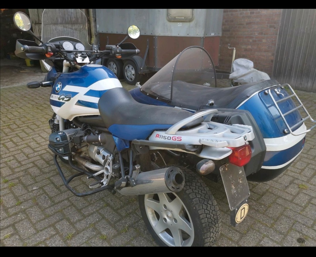

Ist es möglich die Heckrahmen der R1100GS und der R1150GS zu unterscheiden?
Hintergrund:
Mir wurde eine R1150GS angeboten welche den vorderen Rahmen/Steuerkopf einer R1100GS nebst Papieren hat.
Motor und Getriebe der 1150 sind nachgetragen worden.
Da ich vermute das sich niemand die Arbeit macht die Technik komplett von der 1150er an eine 1100er zu bauen denke ich das die komplette 1150er lediglich den vorderen Rahmen der 1100er bekommen hat.
Warum auch immer.
Deshalb wüsste ich gerne ob ich das irgendwo kontrollieren kann durch evtl. Abweichungen am Heckrahmen.

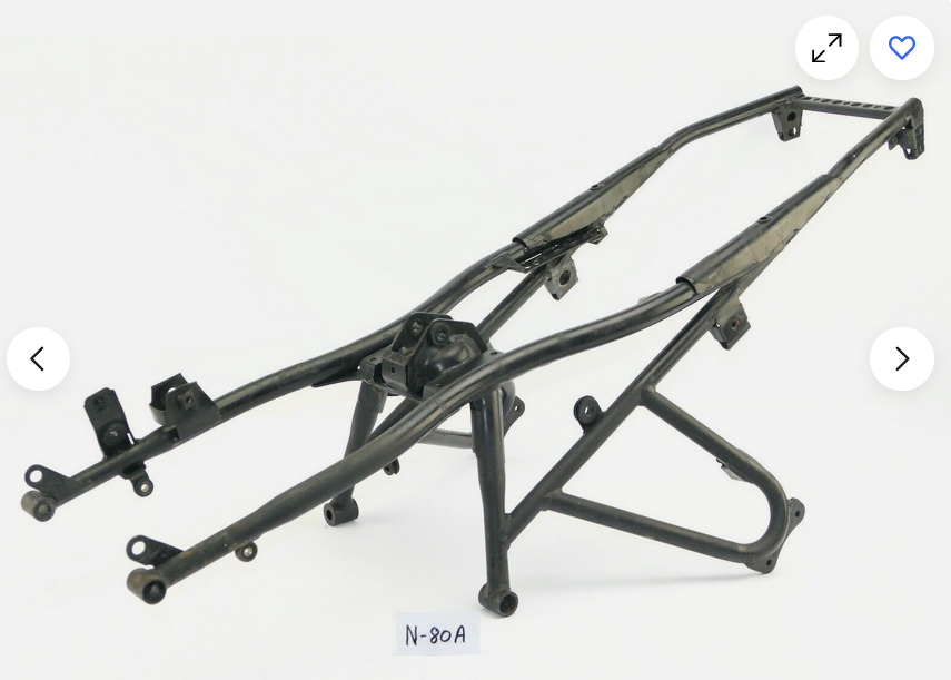

Die beiden Heckrahmen unterscheiden sich an den Anschraubpunkten am Getriebe. Stell mal Bilder's ein vom Moped :running: :happy: > wenn möglich

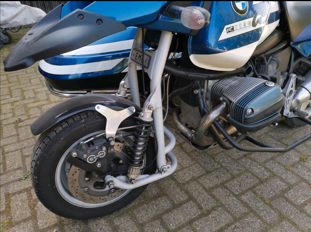

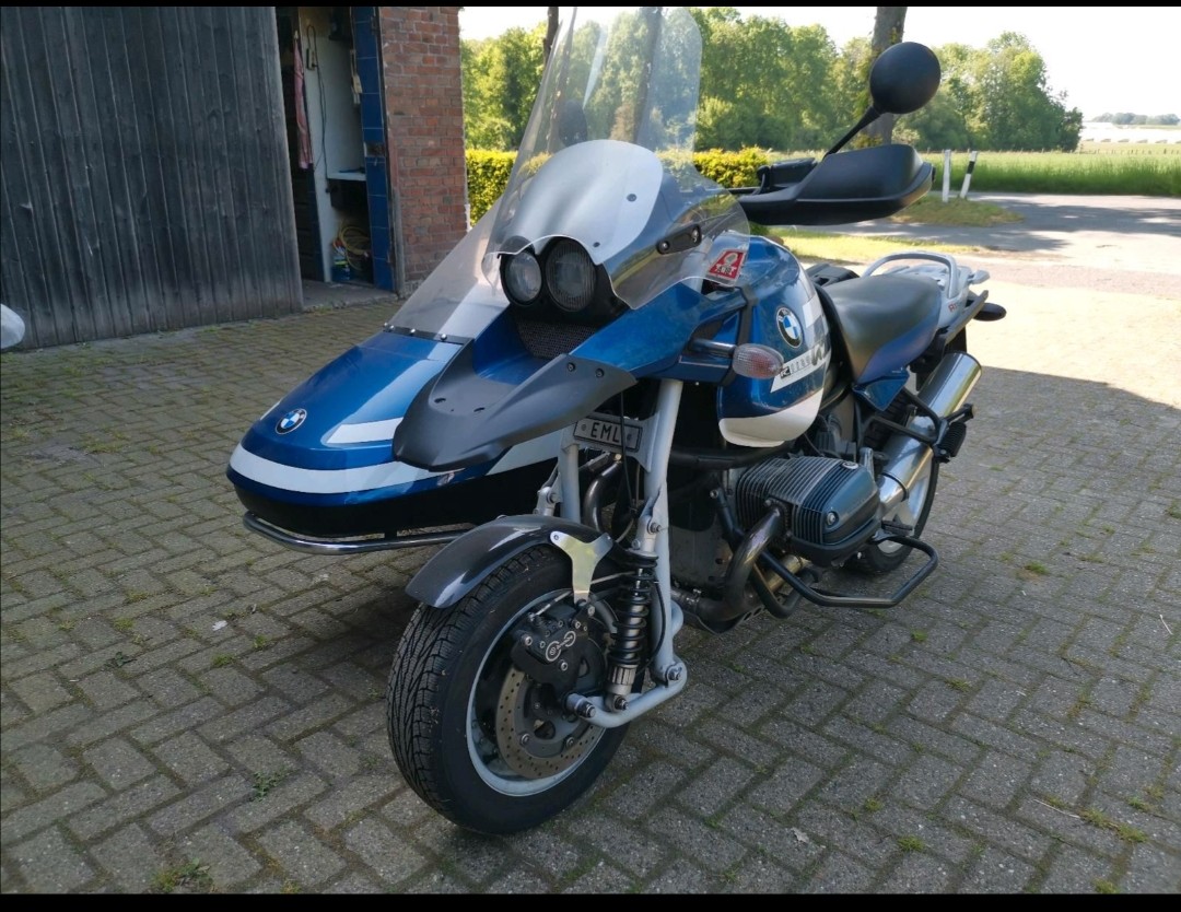

Eindeutig:
Heck ist 1150.

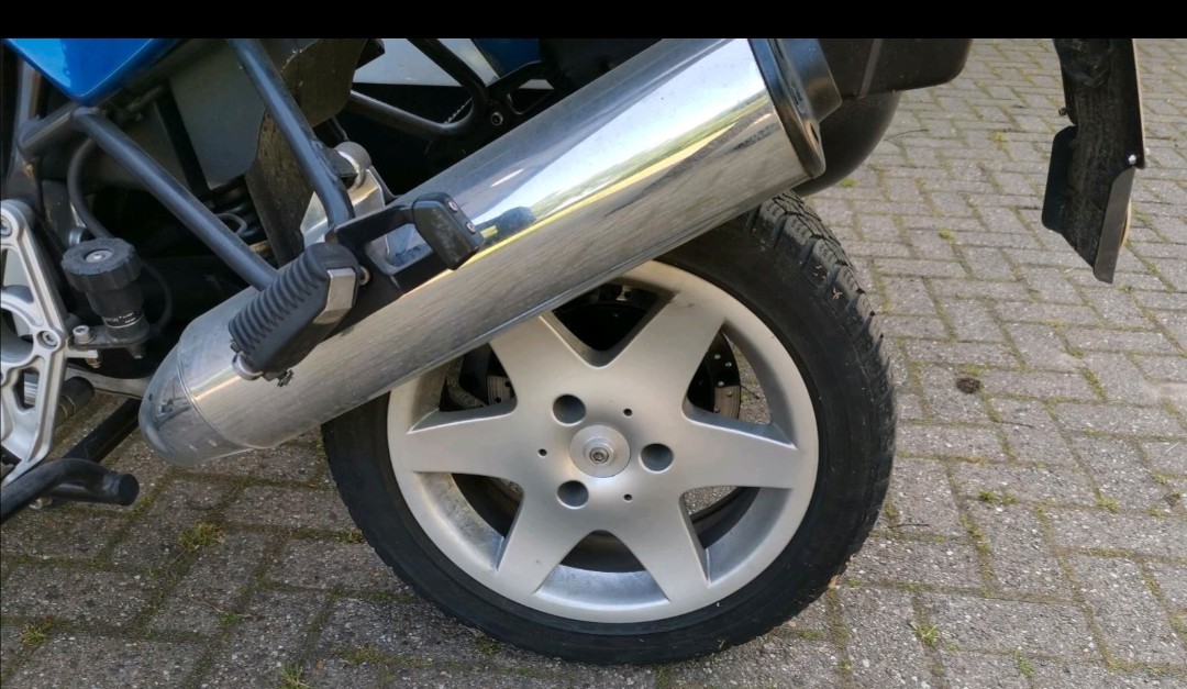

U. a. zu erkennen an den Haltern der Fahrerfußrasten. Diese passen nur an Getriebe und Heckrahmen v. 1150, nicht an 1100.
Ein Frontrahmen ist relativ schnell getauscht.
Kurz: Der 1150 wurde die Identität einer 1100 gegeben. Warum auch immer...
Nur der Frontrahmen hat die eingeschlagene Rahmennummer, die zu den Papieren passen muß. Und der ist lediglich mit 2 o. 3 Bolzen am Motor verschraubt.
PS:
goiles Gespann!
PPS:
Könnte es evtl. sein, daß das Boot ursprüngl. nur für die 1100 GS homologiert war?
Die Vorteile der 1150 überwiegen, angefangen beim geringfügig stärkeren Motor, aber insbesondere durch das standfeste 6-Gang-Getriebe.
Daher der Umbau, unter Verwendung des zum Gespann passenden (Front-)Rahmens?
(fehl-)farbige Ventildeckel, Unterfahrschutz, 1-teilige Sitzbank mit ADV-Gepäckträger sind klare Hinweise auf eine originale 1150 GS-Adventure, die hier umgebaut wurde.
Heißt niGS Schlechtes an sich...!

Tatsächlich lassen sich alle markanten ADV-Teile auch an eine "normale" GS montieren, und umgekehrt. Auch an eine 1100 GS, abgesehen von der Front.
Die farbigen V-Deckel, ADV-Sitzbank, ADV-Gepäckträger werden/wurden gerne an die Standard-GSe geschraubt, um die supercooole ADV-Optik zu imitieren.

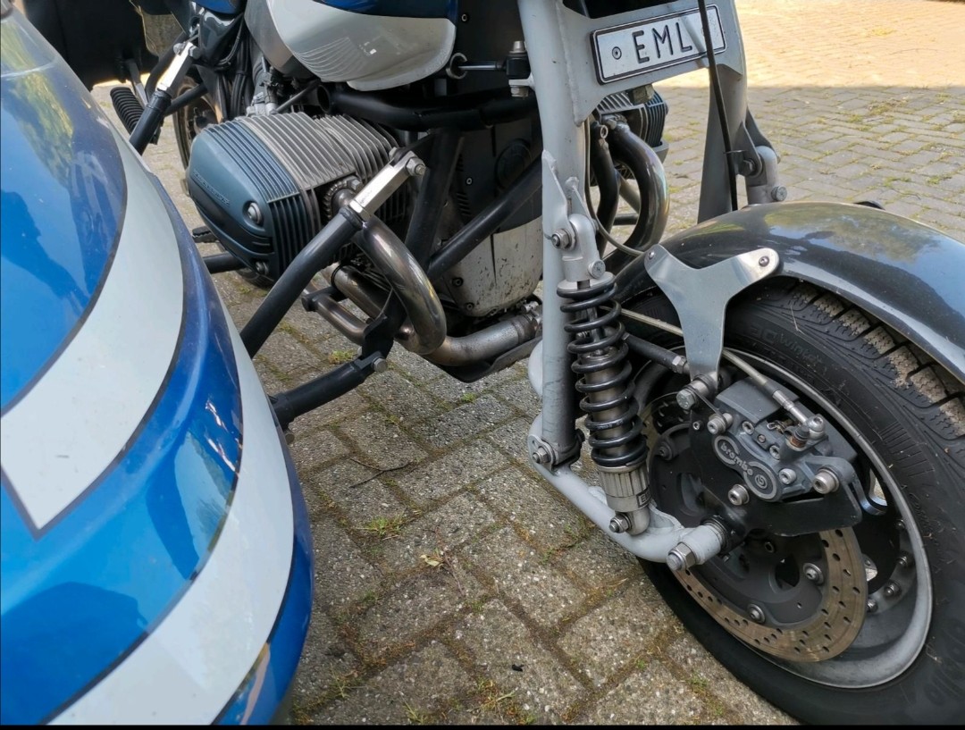

Der Unterfahrschutz hingegen ist sehr speziell!
Der ist nicht so schnell gewechselt, weil die Halterungen unterm Motor an GS und GSA komplett verschieden sind. Ich meine, an dem Gespann den Unterfahrschutz einer GSA zu erkennen (genaueres geben Deine Bilder nicht her), tippe daher auf identitätsveränderte GSA.

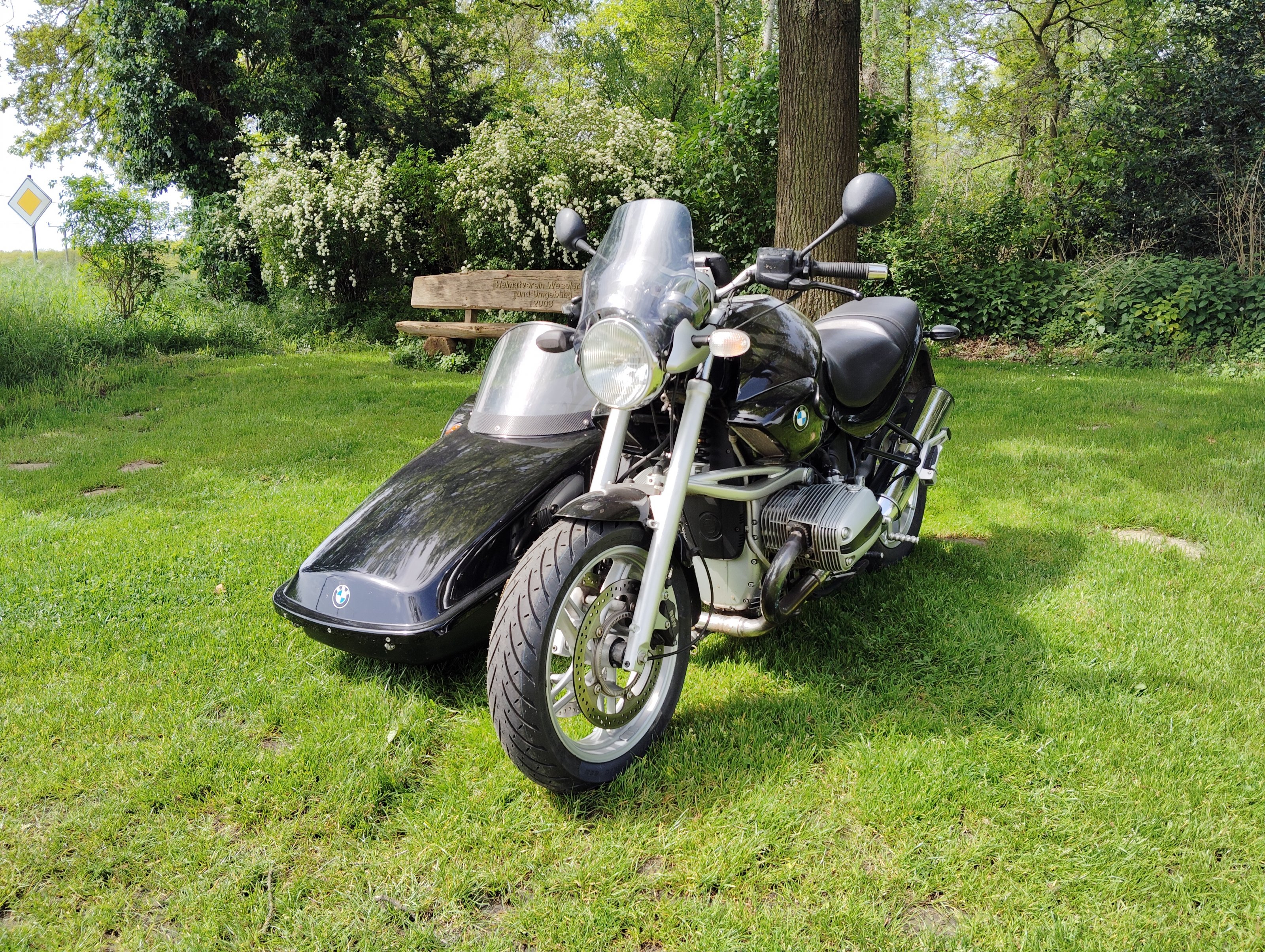

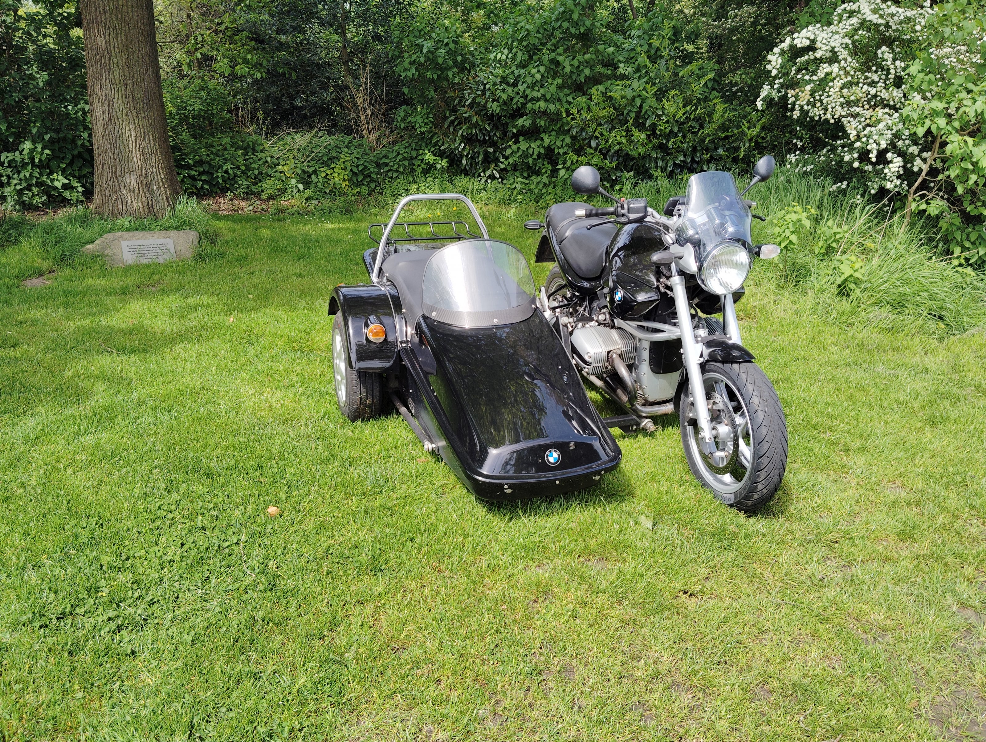

Anbei ein Foto von meinem aktuellen Gespann.
Da muss der Tausch schon stimmen um ein sehr gut funktionierendes Fahrzeug auszutauschen!

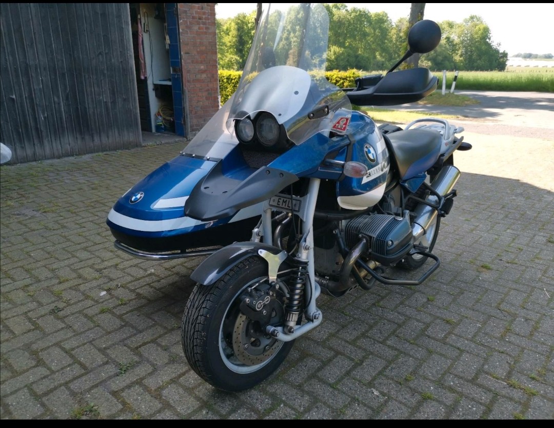

aber es ist doch eindeutig die Lampenmaske der 1150er verbaut.

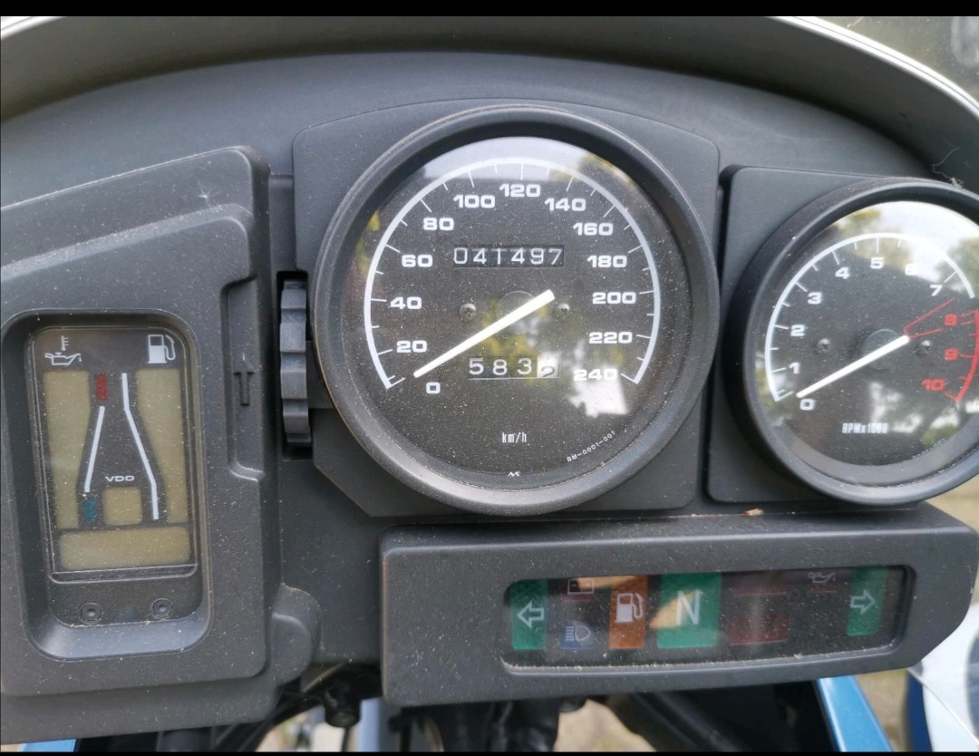

Auch das Cockpit sollte sich deutlich zwischen 1100er und1150er unterscheiden lassen, sieht man aber auf den Bildern nicht.
Das Fassungsvermögen vom Tank hilft dir auch noch bei der Unterscheidung ob Adventure oder normale GS.
Auspuff, Fußrastenhalteplatte und Gepäckträger sind auch 1150er.
