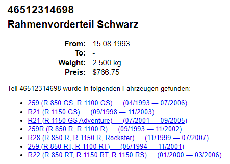

meine Gedanken zum Zustandekommen von so einem "Zwitter":
Wahrscheinlich war die Basis wirklich eine 1150er ADV was ja eigentlich alle Teile belegen würden - ausser dem Frontrahmen eben.
und vielleicht war der Frontrahmen defekt - z.B. die Anschlagnase abgebrochen, Verbogen oder so - sowas hatte ich auch schon mal
und da hab ich mir damals einen anderen Frontrahmen besorgt und die Nummer des "neuen" Rahmens auskreuzen und die Nr. des Orginalrahmens daneben stempeln und bescheinigen lassen.
aus der damaligen Zeit passen ja dieses Rahmenvorderteil zur Aufnahme der Gabel ja lt. RealOEM auf viele Maschinen:
nur sind die wohl den anderen Weg gegangen und haben die "Spender-1100er" mit 1150er Komponenten "upgegradet" - so würde ich vermuten
ausser ich hab da einen Denkfehler drin ;-)
