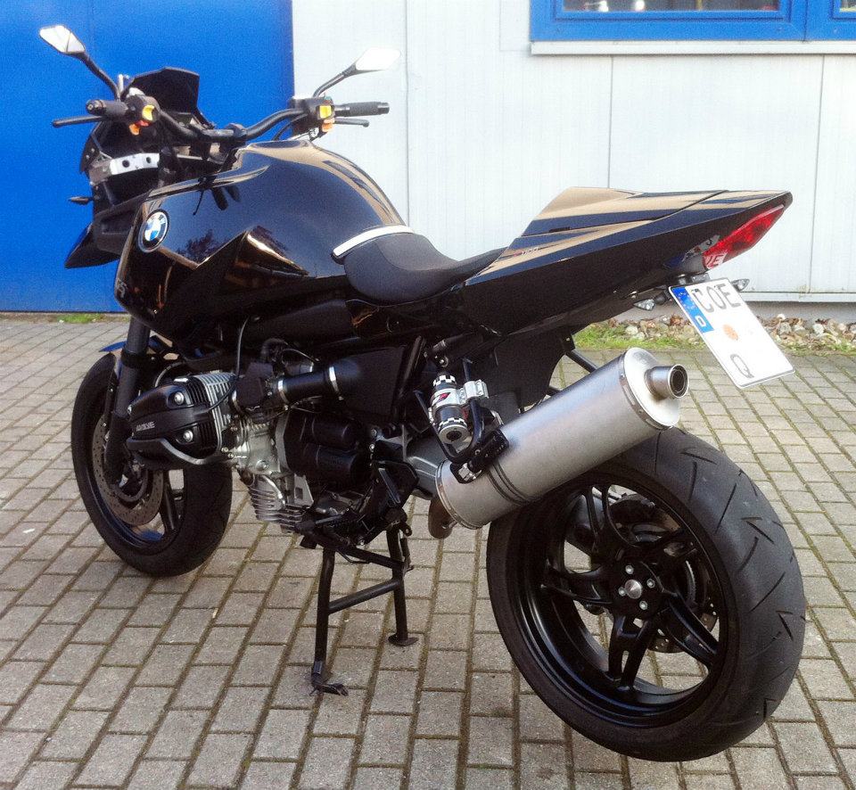

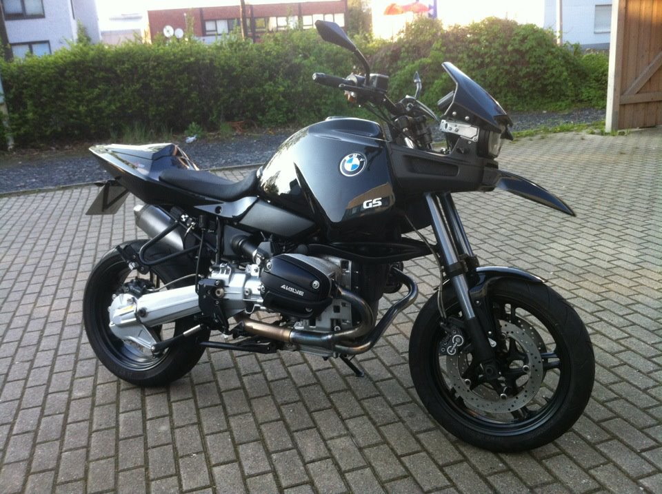

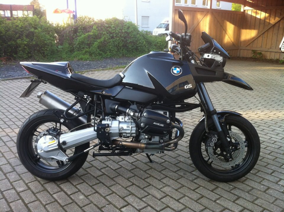

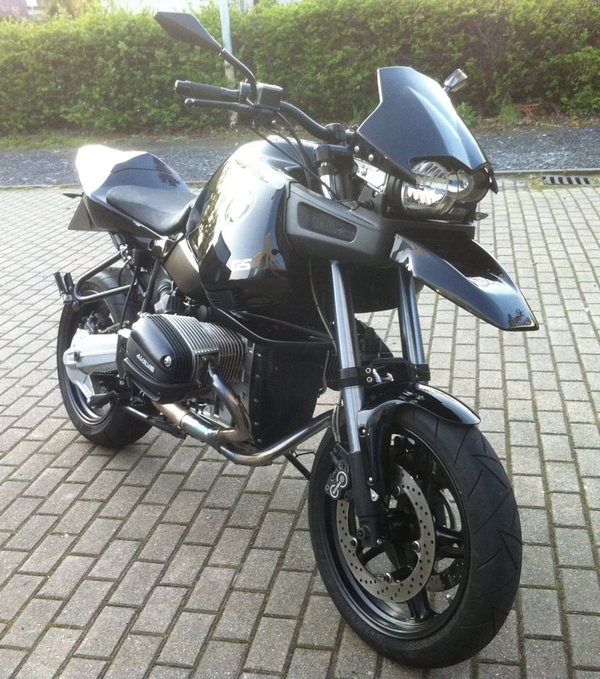

ich fahre eine GS 1150 R aus BJ. 2000 auf Supermoto umgebaut und möchte einen Heckumbau vornehmen.
Dazu möchte ich die Sitzback einer Suzuki GSX-R 1000 K4 einbauen, was ich auch schon mal in einem
anderen Forum gesehen habe, dort sogar mit Eintragung.
Leider funktioniert der Link des nachfolgenden Forums nur noch sporadisch.
Kann mir jemand helfen, der schon Erfahrung mit so etwas hat, oder sogar schon diesen Umbau durchgeführt hat?

Jetzt sehe ich erst die Bilder in deinem Beitrag.
Das Mopped auf den orangenen Ständer ist der Umbau, der technisch eleganter ist.
Die anderen Bilder mit dem Stummelschnabel sind von s-tuning.at
Das ist kein Suzuki-Heck (eher Kawa Z1000) und hat eine Sitzhaltung die nur Kermit gefällt.
Bei mir war das K4-Heck oberhalb der rahmenrohre der GS positioniert, damit der Kniewinkel mit der Rastenanlage der R11x0R nicht zu eng wurde. Gibt aber auch Sitzhöhe von 88+cm.
