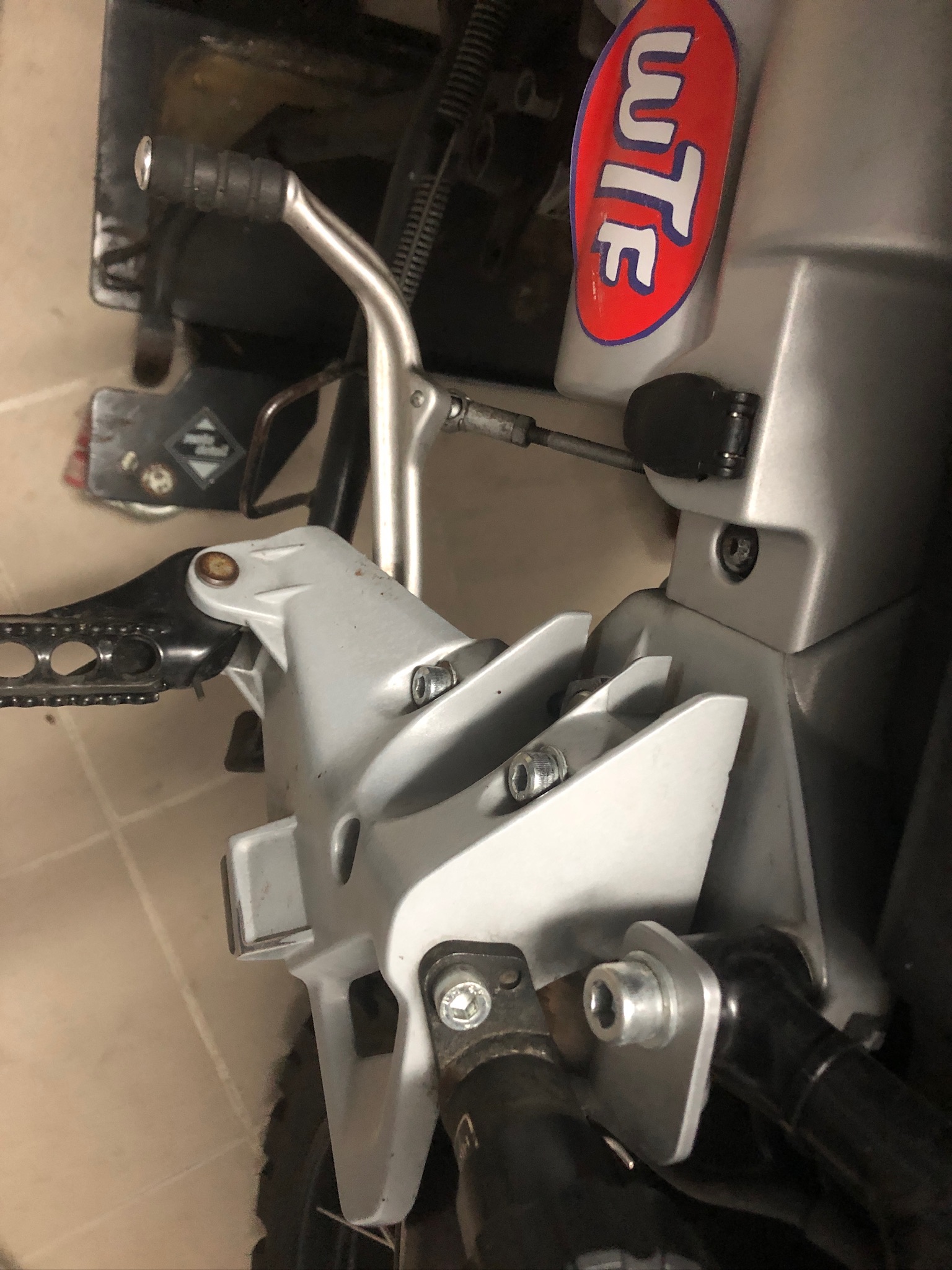

hi peter,
kannst mal ein bild bitte davon einstellen.
ich hab die von TT dran... ich kann mir echt nicht vorstellen wo und wie das zu klein sein soll... aber viell. nach den bildern bin ich heller...

Jo.
Peter Becker
Peter Becker
10.11.2006
559
Bei Mönchengladbach
Bmw r100gs u.Bmw r1100gs
Hallo
Da fehlt schlicht und einfach eine Distanzhülse .Ich habe mir da was zurechtgebastelt.Habe die Dinger jetzt montiert und alles ist gut

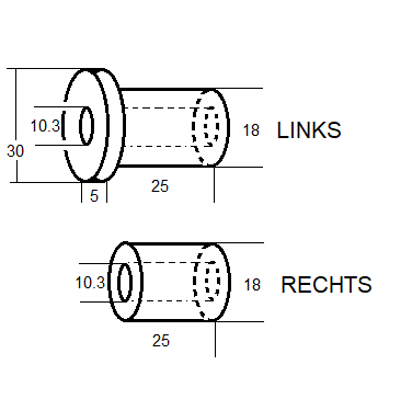

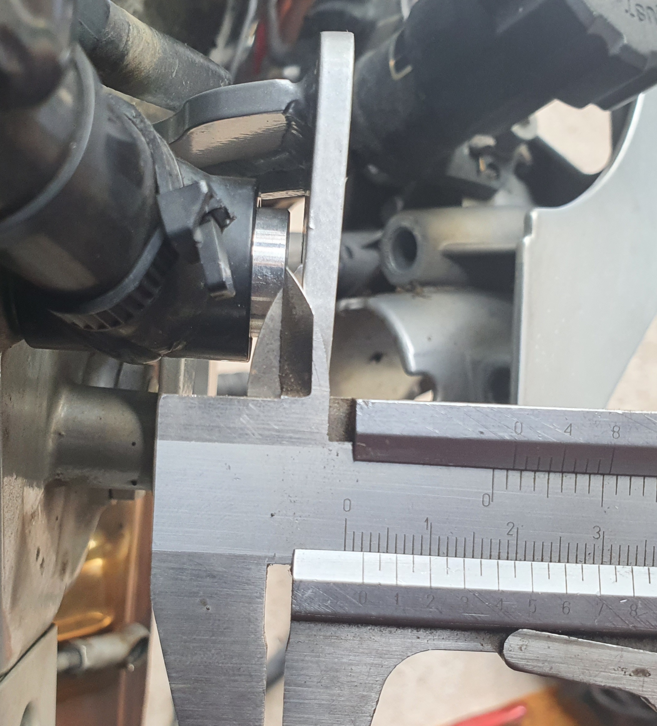

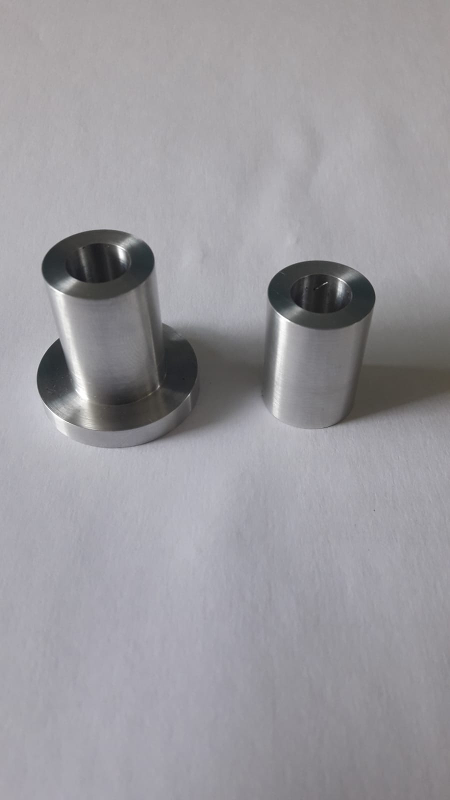

Ich hatte das gleiche Problem und dachte das es an meinem 94er Baujahr (EZ 04.95) liegt.
Bei mir waren die mitgelieferten Aludistanzstücke unbrauchbar, da die Rahmeninnenhülse auf beiden Seiten 25mm tief ist. Links fehlt außen, zwischen Heed Befestigungslasche und Rahmenhülse auch noch ein 5mm Bauteil. Das hieß für mich auch erst einmal Improvisieren, aber später dann für beide Seiten eine Aluhülse anfertigen.
In der Beschreibung bei Heed stand ab Bj.95, ich kenne aber die Rahmen der Baujahre 95-99 nicht.

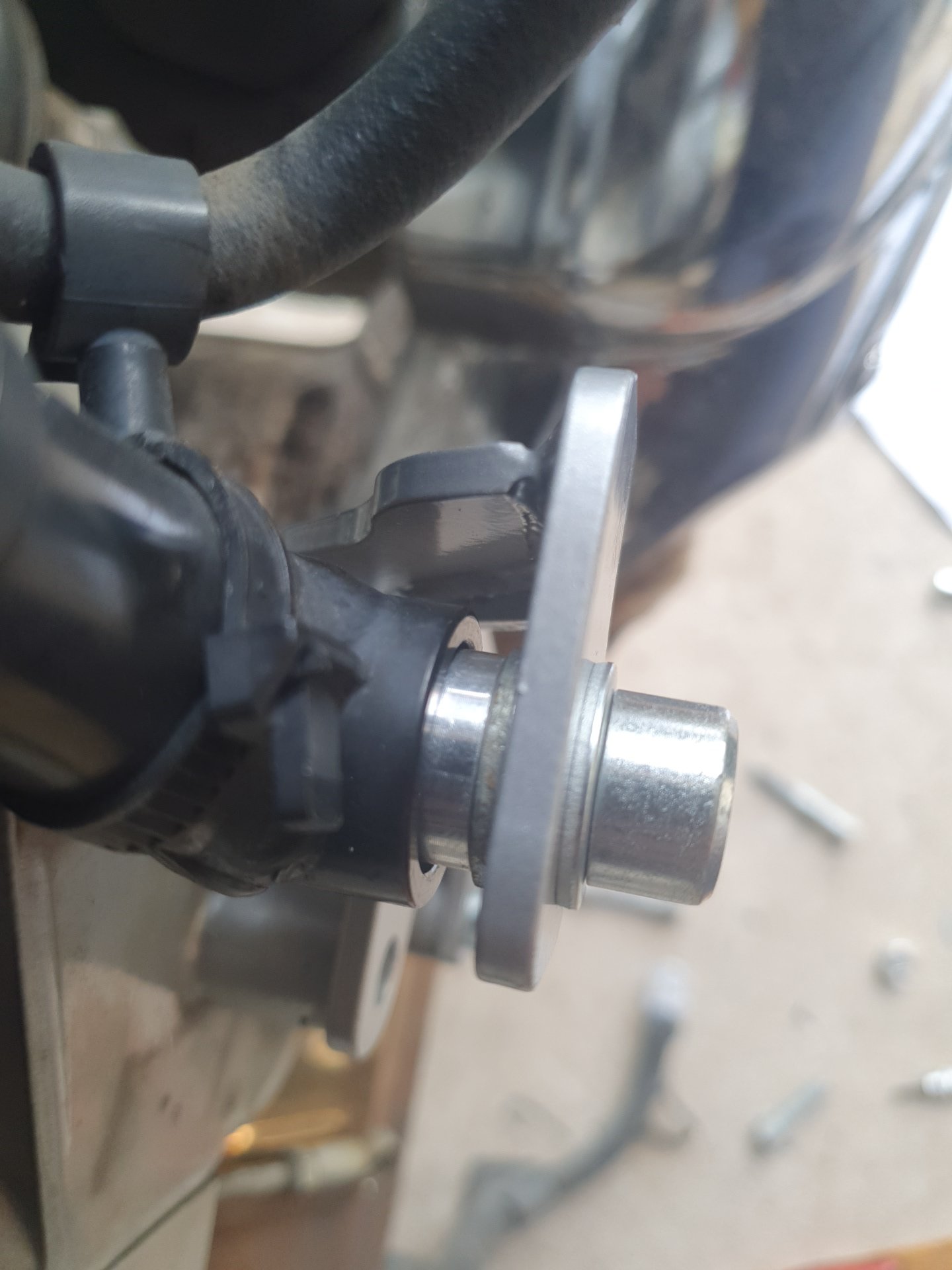

Hab auch die Getriebeverstärkung von Heed bestellt und die Distanzhülsen sind zu kurz.
Ich glaube Heed hat sich da schlichtweg vermessen. Offensichtlich wurde die Distanz von Oberkante Imbuskopf zur Verstärkungsplatte gemessen. Damit sind die mitgelieferten Hülsen mindestens um die Stärke des Imbuskopfes zu kurz.
Sehr ärgerlich. Ich werde mal in Polen anrufen und hoffe die verstehen das Problem. Werde berichten.
Zwischenzeitlich dreht mir ein Kollege die Hülsen nach der Vorlage von CMS101. Vielen Dank CMS101 dafür.

So,
mir den Hülsen nach den Maßen von CSM101 passt die Getriebeverstärkung von Heed auch perfekt an meine GS 1100 Baujahr 1994. Vielen Dank nochmal CSM101 für deine Vorlage aus #6.
Nur die von Heed mitgelieferte M10 Schraube, die rechts Rahmen und Getriebe verbindet, musste ich um 3mm kürzen. Da war der Gewindegang im Getriebe nicht so tief.
Hier nochmal die Anzugmomente:
Schrauben Fußrasten/Getriebe 22 N
Schrauben Rahmen/Getriebe 47 N
Grüße Jürgen
CSM101
CSM101
15.06.2021
35
Opherdicke (NRW)
R1100GS EZ 04.95 - (vorher: Suzuki GT200 / Honda CX500 / CB900F, dann eine Pause)
Prima Arbeit, gute Bilder, dies dokumentiert das 94er Bj. Problem mit der HEED Getriebeverstärkung.
Die Gewindetiefe passte bei mir, also auch bei BMW, alles kann, nichts muss ;-)
Dank Dir für Deine Mühe in dem Fred.

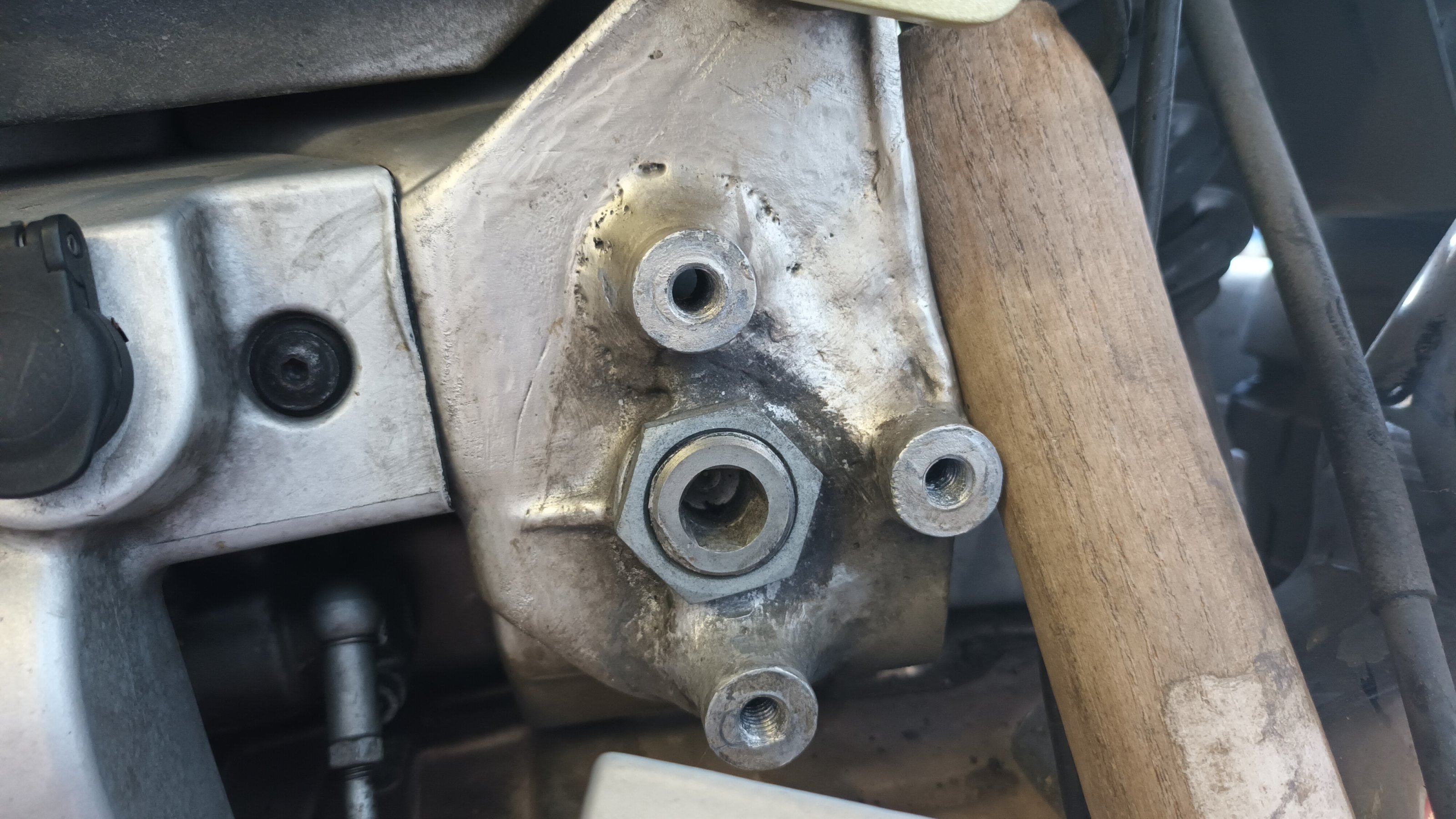

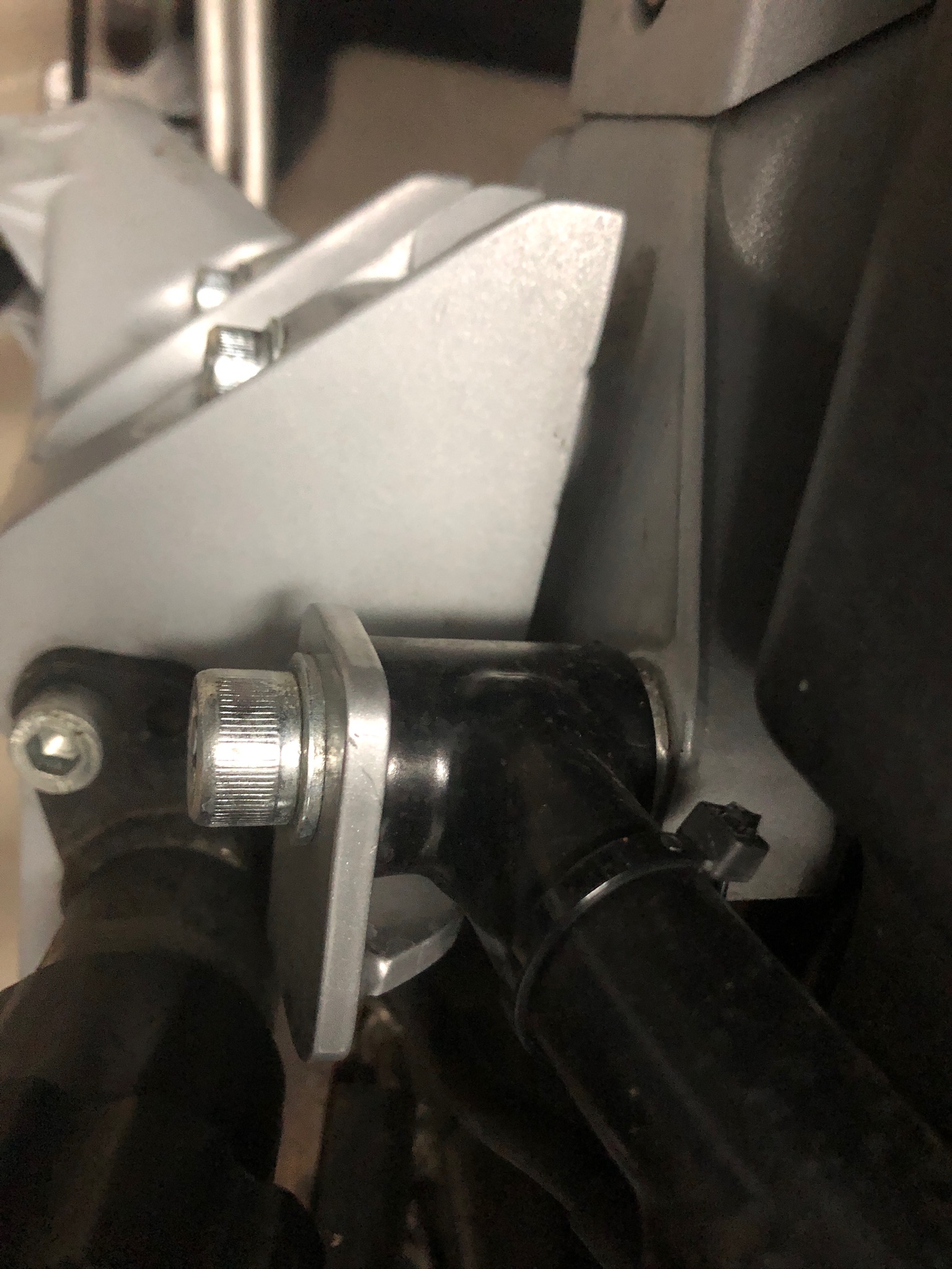

Hallo, ein, zwei Frage dazu bitte...
meine 11er GS ist von 97.
nach lesen dieses Threads hab ich die Heed Verstärkung bestellt.. und wollte heute montieren..
erster Schock: sagt, mal, sieht das nach BMW-Schweissarbeit aus?
oder hat sich da schon mal jemand künstlerisch betätigt...?
was ist davon (technisch gesehen) zu halten?

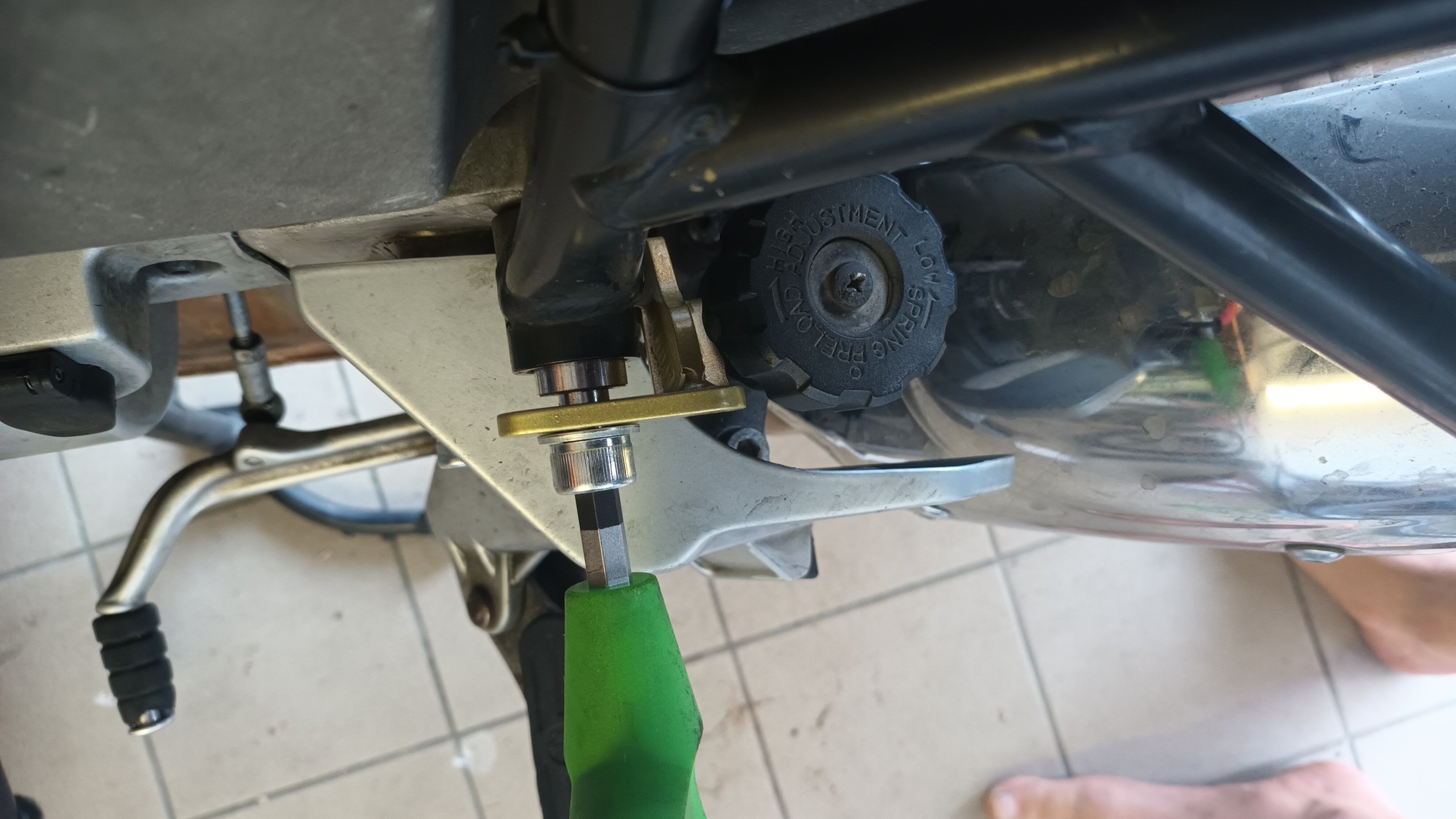

.. und obwohl ich eine 97er habe, hatte ich beim Montieren der Heed-Verstärkung (links mit der 14mm Hülse) folgendes Bild:
Die unteren 3 Schrauben sind bereits angezogen, oben der Spalt hat in etwa 3,8mm..
das sieht fast so aus, wie im Problem vom Thread-Ersteller beschrieben...
kann es sein, dass ich einen falschen Heckrahmen hab?
oder kann sich sonst jemand das Problem erklären?
ich vermute mittlerweile sehr stark, meine GS hatte schon mal einen Unfall.. gibt mehrere Anzeichen..
Danke Stefan

Da hat wohl ein Vorbesitzer mal ein kleines Hoppala gehabt...
Aber offenbar hält die Reparatur.
Daß die Ebene der Schraubansätze nach dieser Rep. nimmer zu 100 % stimmt, ist wenig verwunderlich.
Müssen jetzt wohl U-Scheiben beigelegt werden.

Ja,das ist definitiv geschweißt worden.Zu den Spalt,ich würde die Distanz ausmessen und mir eine neue Hülse drehen(drehen lassen)
Gruß Othmar

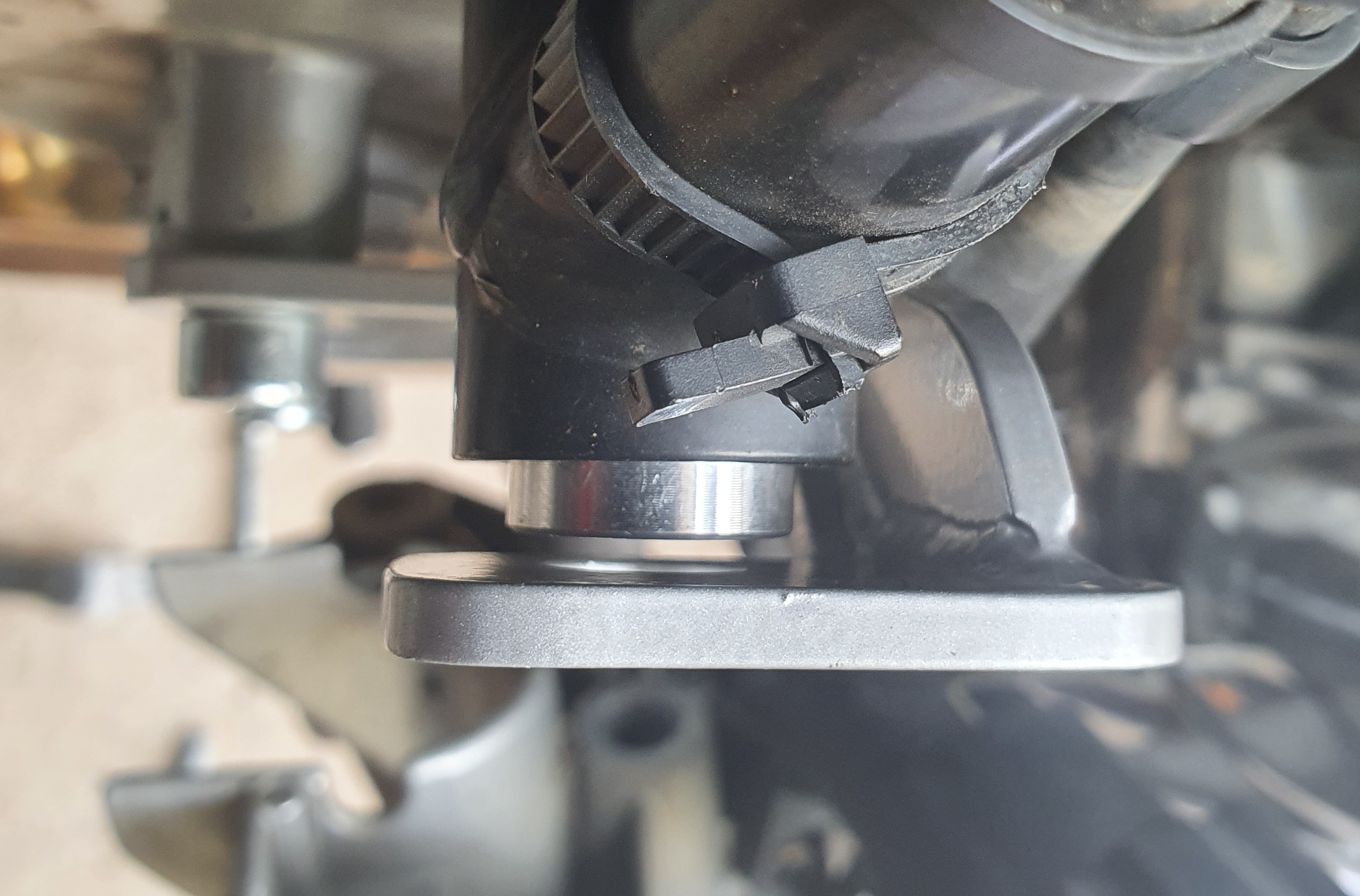

Danke für eure Antworten...
ja, auf der rechten Seite hat alles wunderbar gepasst (davon abgesehen, dass das unterste Gewinde hinüber ist und mit einer Mutter gekontert war... => also kein anderer Heckrahmen...
2 Beilagscheiben IN die Hülse des Heckrahmen, dann passte es wieder..
Wobei diese linke Hülse versteh ich nicht... warum hat Heed nicht einfach diese obere Befestigung etwas weniger weit geköpft, dann muss die Alu-Hülse nicht länger sein, als das Loch im Heckrahmen.. ?

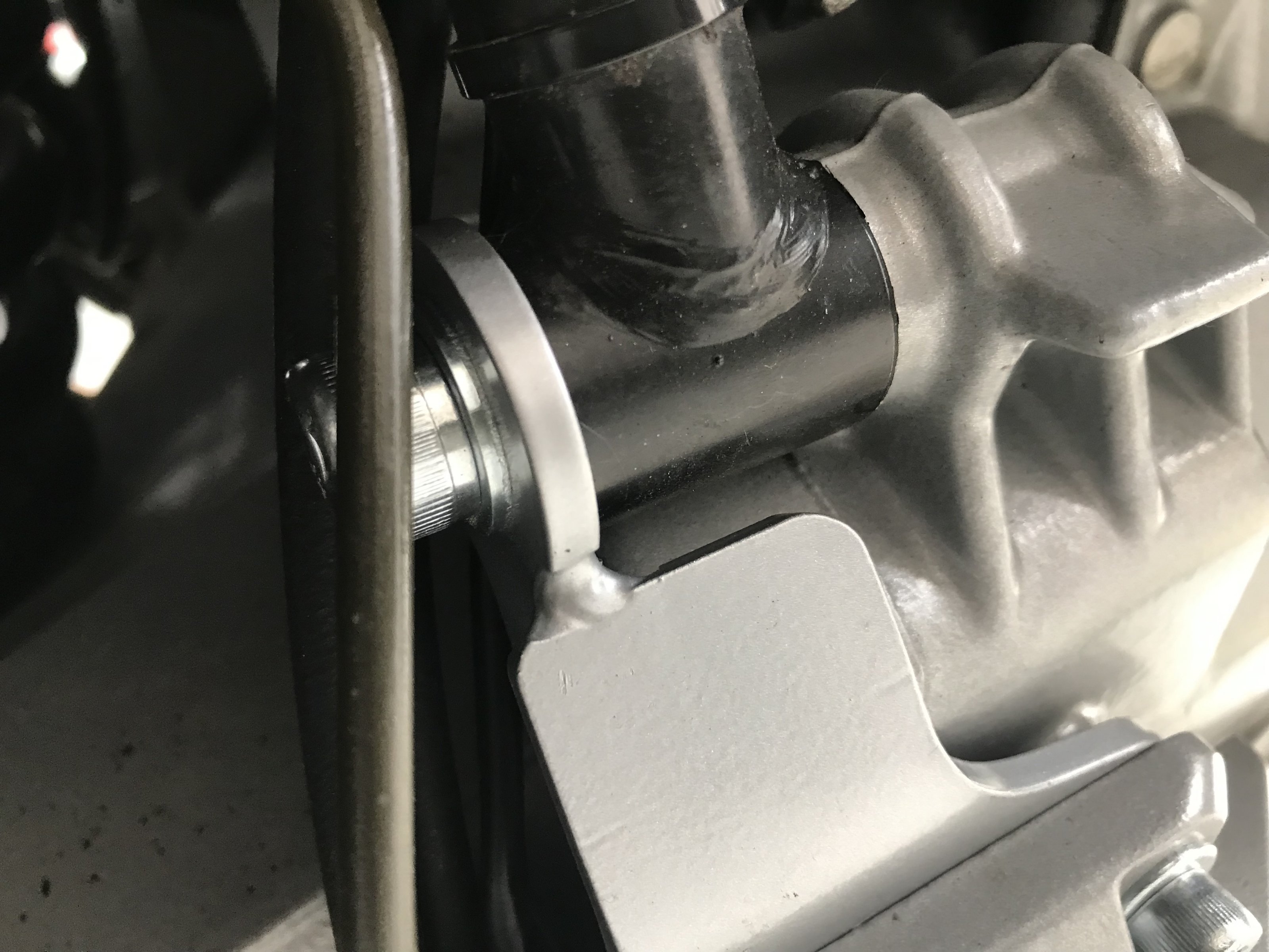

Hi,
die ist nicht falsch gekröpft, da stimmt bei Dir bzw. Deinem Moped was nicht.
Was bei Heed scheinbar nie passt sind die Längen und Anzahl der Distanzbuchsen.
Hier wie es bei mir aussieht.
Tom

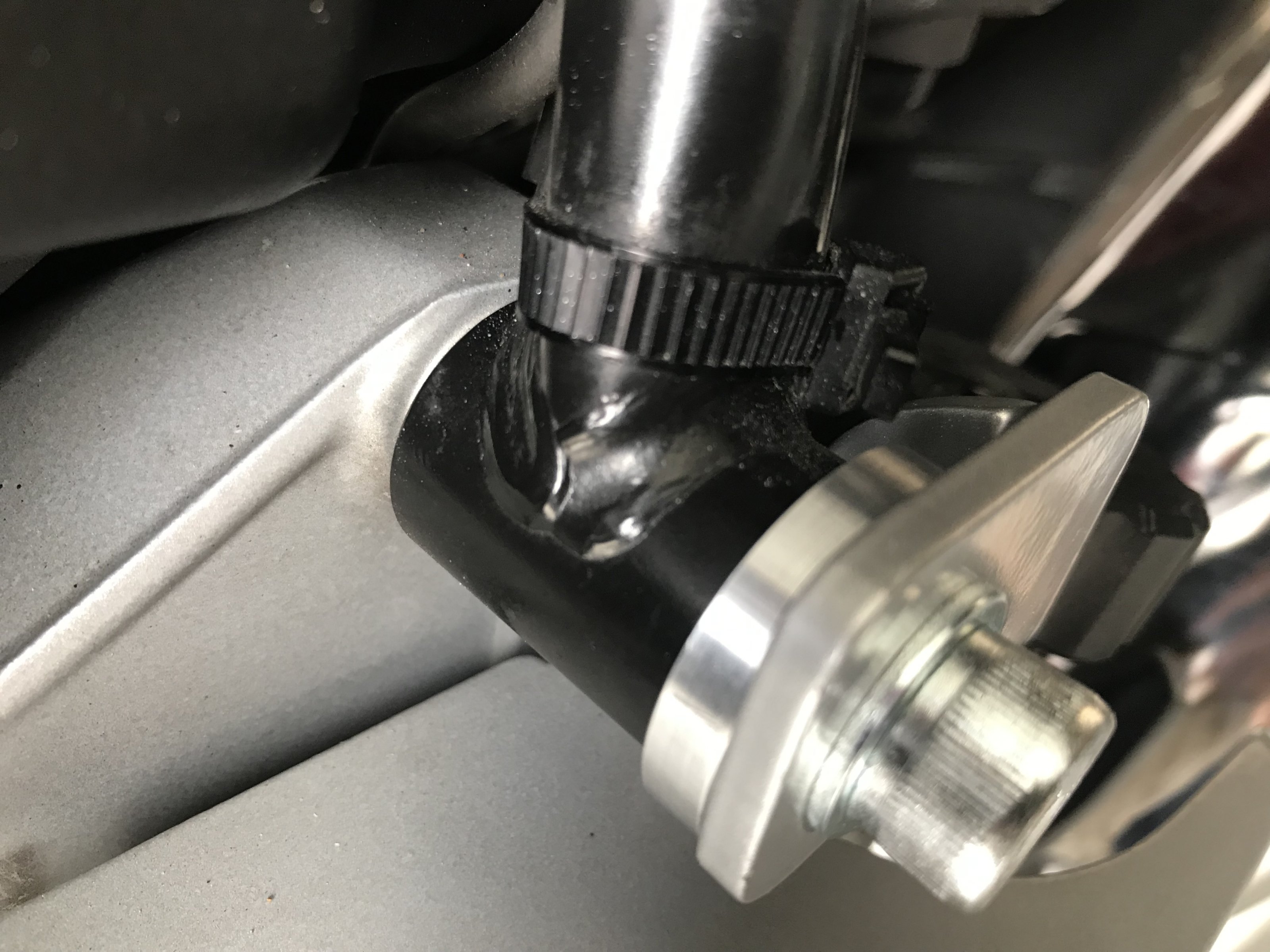

Hi, hab hier eine 100% unfallfreie 98er und wollte die Verstärkung anbauen.
SELBES PROBLEM (Spalt).
Spalt 2,3 mm mit der beigelegten 14mm Hülse.
Hatte noch eine passende Scheibe hier:
Die rechte Seite passt.
Allerdings habe ich hier die Schraube um ca. 4mm gekürzt, um auf die gleiche Traglänge wie original zu kommen (!).
Die beigelegten Schrauben sind übrigens 10.9.
Original: 8.8.
