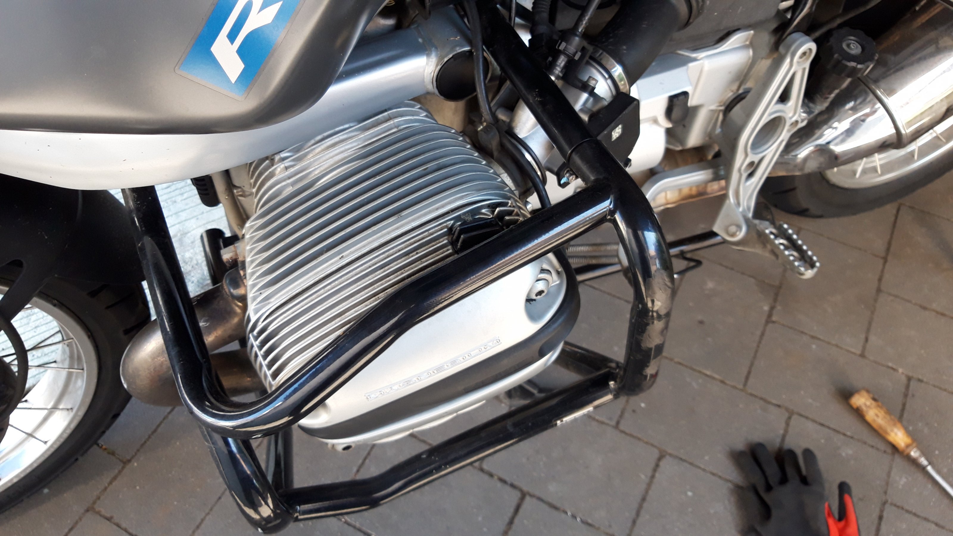

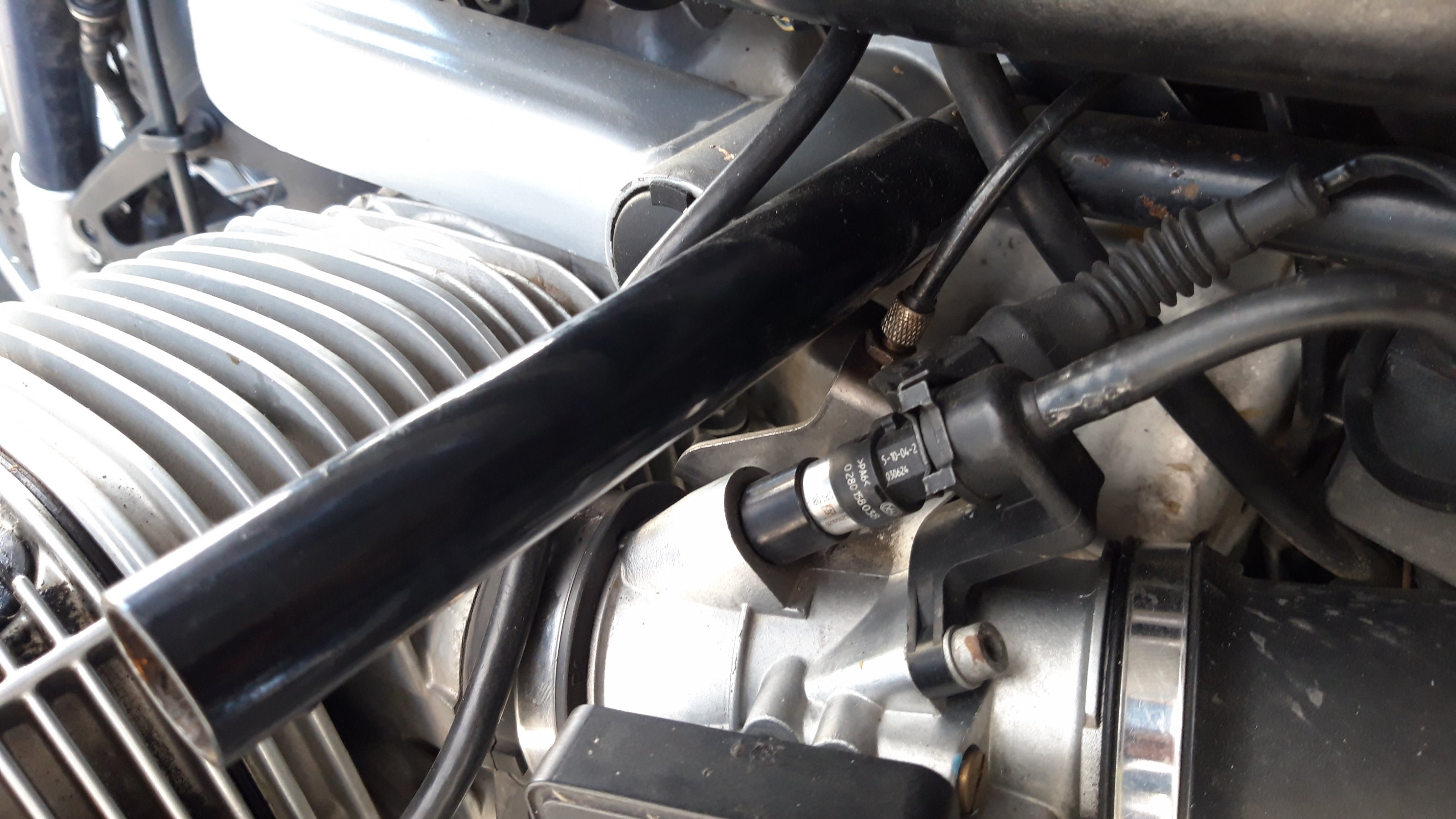

gibt es einen Tipp wie ich das hintere obere Rohr vom Heed-Bügel runterbekomme?
Beide Rohre lassen sich max. 1/2 Umdrehung drehen, bewegen sich aber sonst keinen mm.

Das ist nur gesteckt, richtig? Festgeranzt?
Dann halt mit einer Rohrzange und das Rohr mit vielen Lagen Papier (gefaltet) umwickeln, damit die Zähne der Zange das Rohr nicht vermacken. Und die Zange nicht zusammenziehen wie ein Ochse, sonst ist das Rohr oval.

Vielen Dank, sowas wie mit den innenliegenden Schrauben in den Rohren hatte ich mir schon gedacht.
Ist leider beim Reinleuchten mit der Lampe nicht wirklich zu erkennen.
Mal schauen ob ich das passende Werkzeug habe...

Moin Sigma,... Ja genau, da ist 'ne 8er Inbus drin.... hab mir dafür eine extra Nuss kaufen müssen.... ich brauche auch die rechte Seite.... und HEED antwortet seit Wochen nicht auf Anfragen. Im www gibt es nur den kompletten Satz, bei HEED in Polen bekommt man die Seiten auch einzeln (wenn der Kontakt funkionieren würde)... Gruss von mir :-)

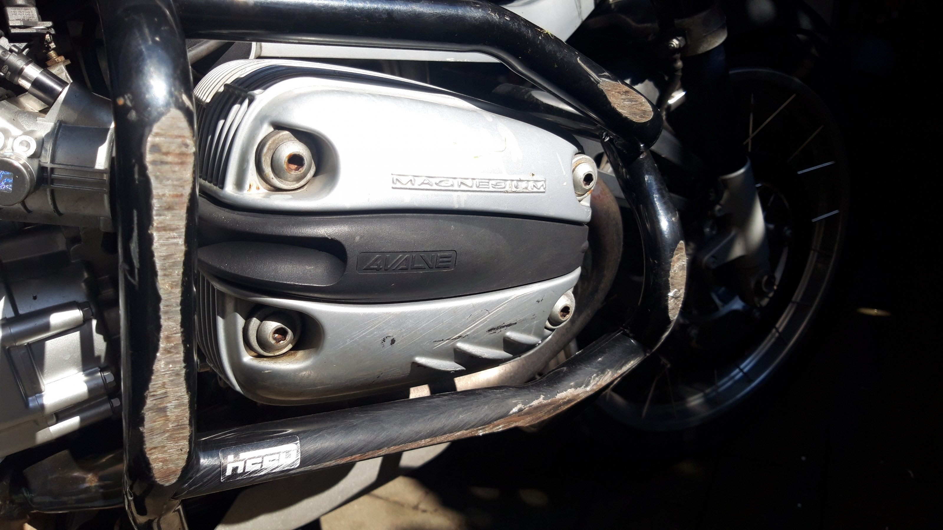

Echt nichts zu bekommen? Ich mag keinen anderen Bügel mehr nachdem ich dachte ich mach´s mal wie Stiftung Warentest und unterziehe das Teil einem realen Praxistest.
Von mir bekommt der Heed-Bügel glatt die Note sehr gut.

Genau so sah meiner nach einem Praxistest auch aus. 😂
Bei mir hat das mit dem Versand einer einzelnen Seite aus Polen geklappt. Halber Bügel, halber Preis.
Aber ich hab schon gehört, dass es da momentan klemmt.
Für die besagte Schraube musste ich meine Verlängerung aus dem Ratschenkasten nehmen. Ging gerade so.
