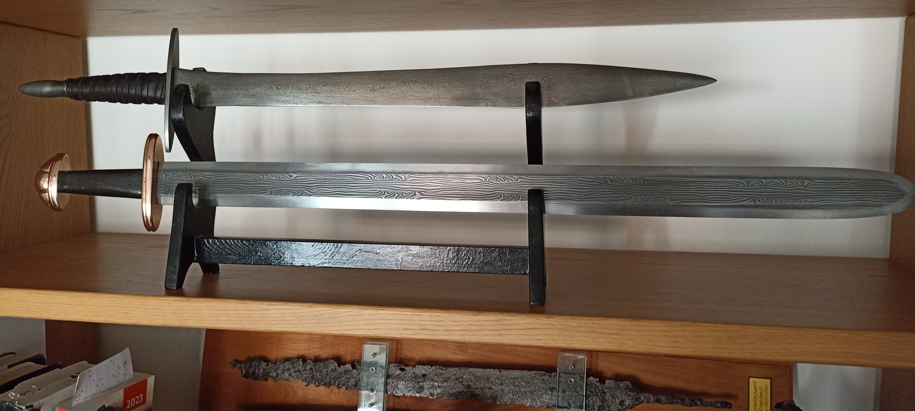

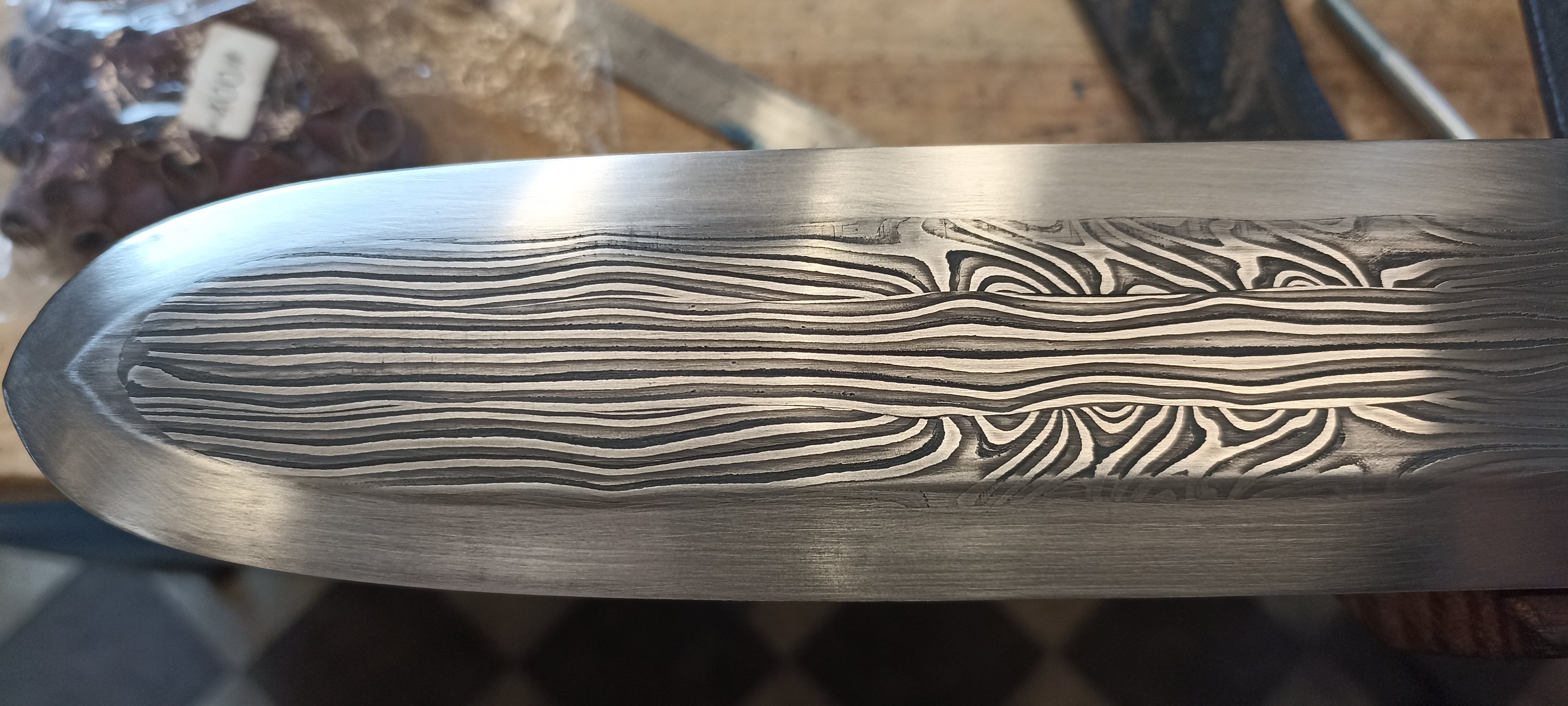

Diskutiere Heißes Eisen in Form gebracht im Smalltalk und Offtopic Forum im Bereich Community; Nach Monaten an Vorbereitungen und Studium von Fachliteratur habe ich mich an dieses Projekt gewagt.

Tolle Arbeit.....Damaszener Stahl....
Wohl zu viel Forged in fire geschaut (so, wie ich):victory::victory:

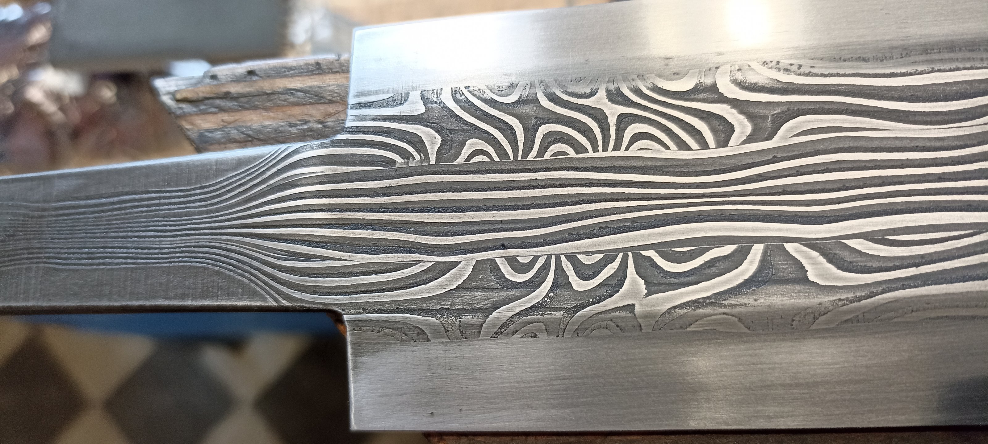

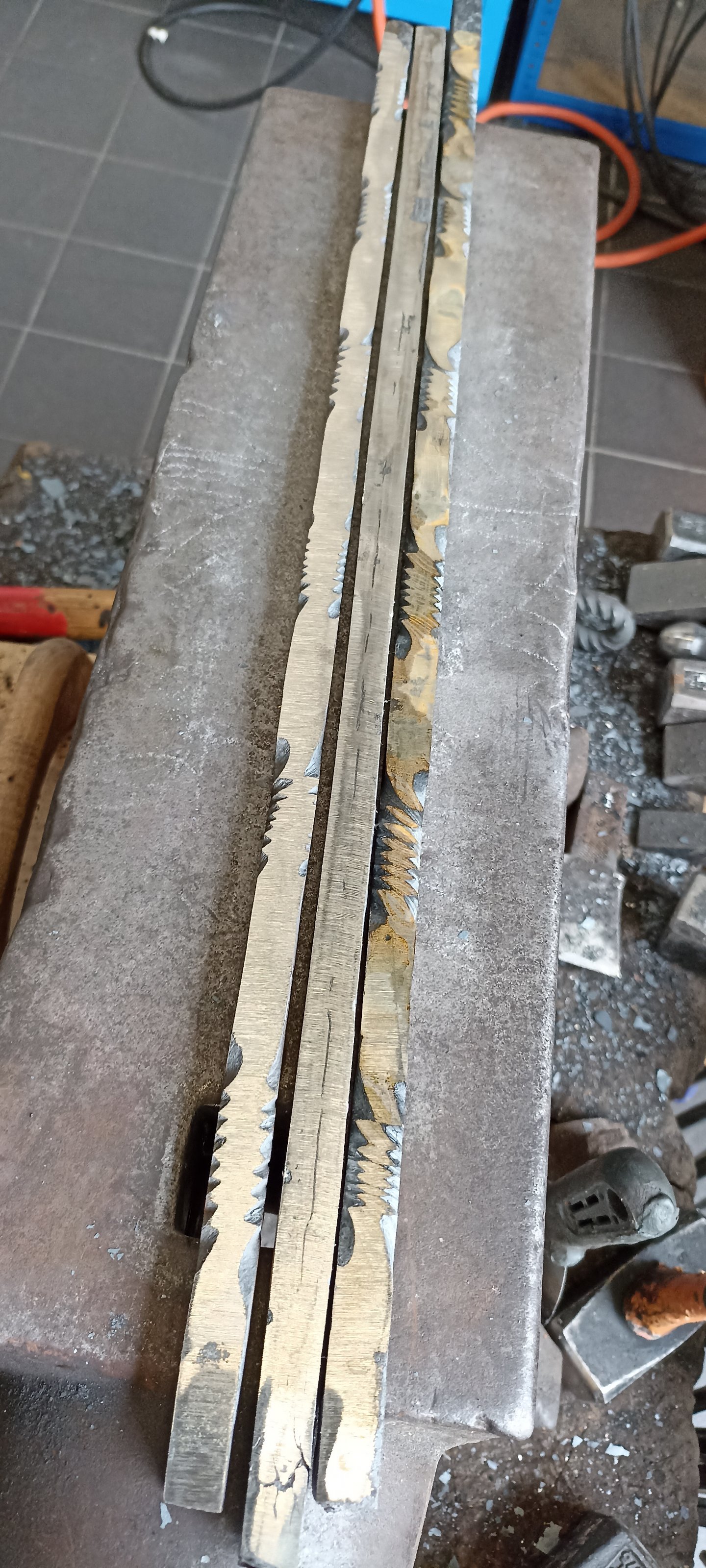

In diesem Format wird nach meiner Ansicht unter Zeitdruck viel Schrott produziert. Das Teil besteht aus 3 Damaststäbe zzgl.angeschmiedeter Schneide. Bitte mal nachmachen!

Hat die Schwiegermutter einen Besuch angedroht? :)
Sehr schöne Arbeit! 👍 Damit werde ich mich früher oder
später auch mal beschäftigen...

Hat was von Glamdring und Stich. Mal probiert, ob es auch im Dunkeln leuchtet, wenn sich Orcs nähern :giggle:? Sehr gut geworden.

Das obere Schwert, auch Damast, habe ich nach der von Dir genannten Vorlage geschmiedet.

Oha toll was nimmt man da für Stahl für die Schneiden? die Mitte kann ja "weich" sein?
FF-GS
25.08.2021
6.755
Einen harten Kohlenstoffstahl und ein weiches "Eisen", immer wechselseitig. Je mehr Lagen, desto schöner die Maserung.
Üblicherweise enstehen die Lagen durch Faltung und Schmieden des Rohlings.
Zu oft heiß machen darf man das Material aber auch nicht, da das glühen jedesmal zur Verzunderung führt. (bis nix mehr da ist, wenn man es zu oft macht).

Hallo Klaus
Es handelt sich um einen speziellen Stahl für Klingen. Ein Schmied hat diesen extra bestellt. Die Damastlagen enthalten Nickel bzw. Mangan.

Begonnen habe ich mit 2 Damaspakete. Gewicht zusammen 6500 Gramm. Es hätte fast für 2 Schwerter gereicht. Zum Schluss wog das komplette Schwert 1650 Gramm.

Hallo Klaus
Gruß Jochen
So ist es. Nickelanteile machen die hellen Streifen, Mangan die dunklen.
Normalerweise nimmt man 75Ni8 und 90MnCrV8 oder 100MnCrW4.
Es gibt im www reichlich Anbieter für das Zeug.
Noch viel Spaß beim Hobby.
Ich selbst habe seit über 10 Jahren eine Freizeitschmiede im Garten.
