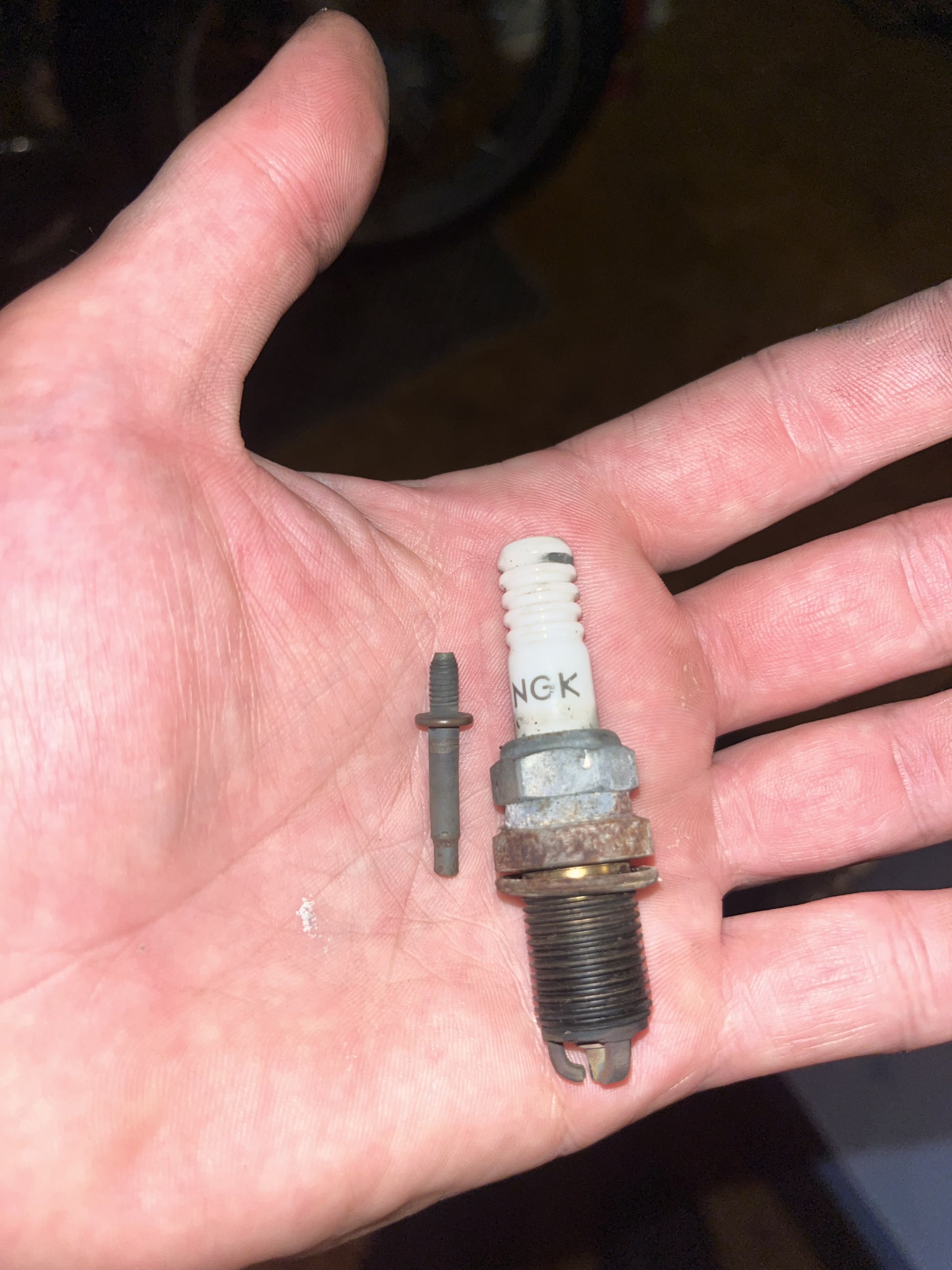

Das ist noch keine 2000km her, hatte aber trotzdem wenn sie richtig warm war starke Aussetzer, was sich denke ich mal durch die defekte Kerze erklären lässt. IMG_5497.jpeg

Hatten die Alten Kerzen den Richtigen Wärmewert?
Und zur Synchronisation unbedingt Schlauchwage oder Twinmax benutzen.
Irgendwelche Unterdruckuhren sind zu Ungenau.
30tkm ist schon ein sehr Großer Intervall 😏

Waren NGK bcp7et.
Synchronisiert mit nem Twinmax.
