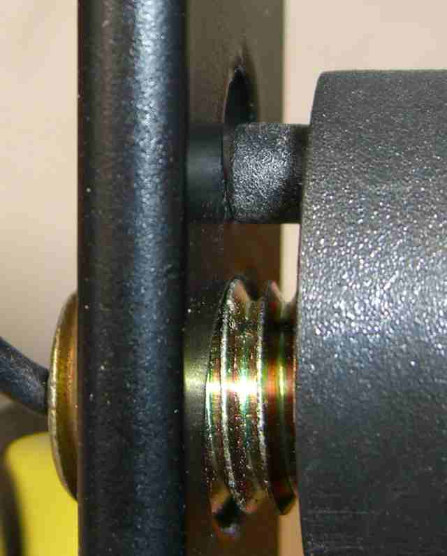

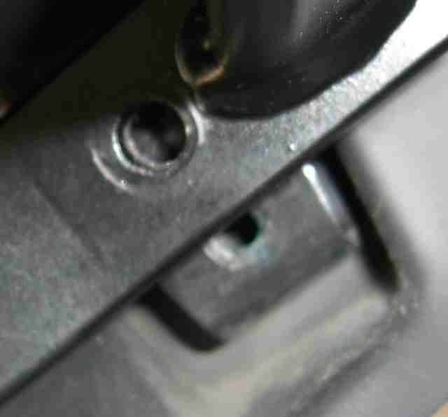

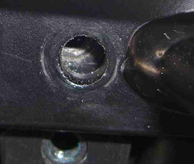

Hallo, mein Kumpel hat folgendes Problem. Er hatte sich bei ebay H&B-Alu-Koffer ersteigert und bestellte sich dann frohen Mutes gleich die original Träger bei H&B. Am Wochenende war es dann soweit. Es konnte montiert werden. Doch auch zu zweit kamen wir nicht weiter. Nur mit vereinten Kräften ließ sich der Träger montieren, alles war unter Spannung, die Langlöcher ausgereizt. Auch der rechte Blinker fand nicht seinen Platz.
Die kleine Nase gegen das verdrehen des Blinkers passte um ein halbes Lochbild nicht. Darauf hin mit H&B telefoniert. Als Antwort kam:
Allerdings können wir Ihnen keinen anderen Träger liefern, da es sich um Serienteile handelt, und alle gleich sind.
Was ist denn das für eine Aussage?
Die GAS hatte noch nie einen Schaden. Der original Träger von BMW ließ sich mühelos (de-)montieren, ohne Verspannung.
Hat denn noch jemand probleme gehabt mit den Trägern von H&B?

Da heisst wahrscheinlich, dass entweder DIESES Serienteil ein "bisschen schlecht" ausgefallen ist, oder alle sch....sind. Aber Du bist, glaube ich, nicht der Erste dem das auffällt. Ich meine dies schon einigemale gehört zu haben.

Zumindest passt der von der 1100er an die normale 1150er. Bei mir übrigens auch spannungsfrei.

Wunder Dich nicht. Ich hab eine 1100 GS (eigentlich hab ich drei), da passt der Sitz nur mit Pressen, Schlagen und Gewalt in die Verriegelung.Keine meiner drei Sitzbänke passt klaglos, aber die Sitzbank der Schlechten passt tadellos auf die anderen. Udn da kann man messen, was man will, sind überall nur kleinste Abweichungen. Nichts, wo man sagen kann, aha, da ist der Unterschied.+
Ich hab das Untergestell umgeschweisst, jetzt ist Ruhe.
