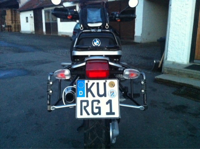

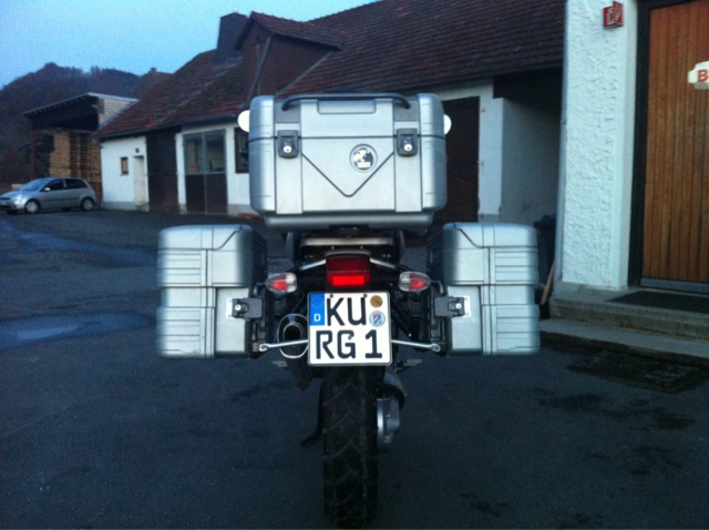

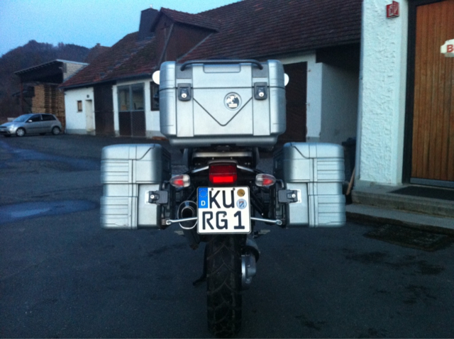

Bräuchte für meinen Umbau/eigenbau mal ein ein oder mehrere Bild(er)von einer 1100/1150 er Gs mit Gobi Koffern von direkt von Hinten.
Ich find im Netz nur Bilder von der Seite.
Danke schön

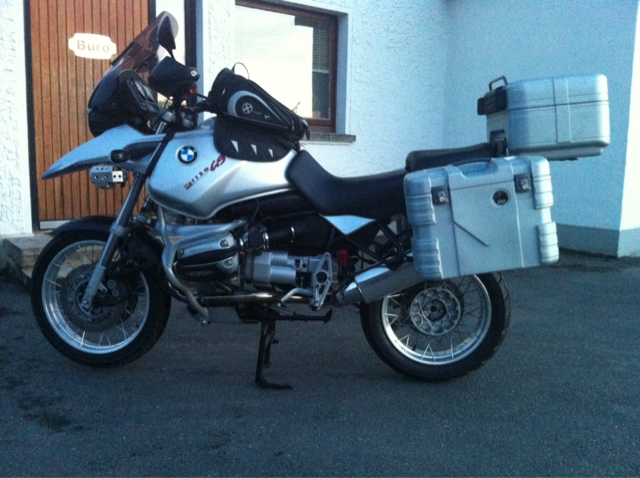

Ich hab einen hepco träger von einer anderen Maschine bekommen . Neu war mit der zu Teuer und gebraucht bekommst nix .Den will ich mir umbauen so das er an mein Bike passt .
Dabei sollen die Koffer gleich etwas tiefer und symmetrisch gesetzt werden . Der Dabei entstehende Zwischenraum auf der rechten Seite soll mit einer tooltube oder kleinen Werkzeuchfach von Moraparts bestückt werden .

Der linke Kofferträger steht wegen dem Auspuff genau 3cm weiter ab. Wenn du diesen symmetrisch machen möchtest, dann musst du den Endtopf etwas tiefer legen. Ich habe mir dazu einen kleinen Adapter anfertigen lassen. Außerdem musst du schauen, dass du noch mit dem Schlüssel in das Sitzbankschloss kommst. Dieses Problemchen muss ich auch noch angehen.

Das mit auspuff tieferlegen gefällt mir optisch net so gut . Ich wollte den rechten Koffer einfach so weit raussetzen wie den linken . Damit das passt . Fahrzeugbreite ist mir dabei egal . Aber will mal sehen wie ich das hinbekomm . Da ich ja den Halter im Prinzip selbst bau stehen wir alle Möglichkeiten offen .
Auf jeden fall müssen die Koffer tiefer runter .
Die Gobi Koffer sind schon Ziemlich wichtig . Aber zur GS passen Sie

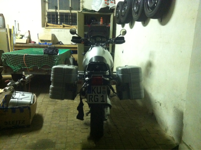

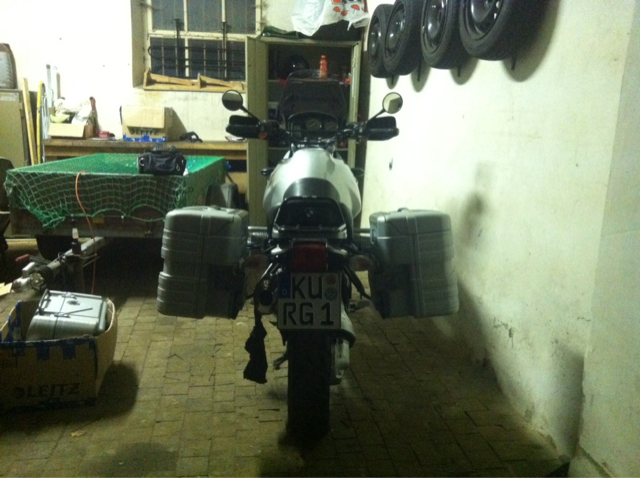

So koffer hängen erstmal . Neigung passt aber noch nicht und muss ich noch ändern .Von der Höhe aber gut find ich
Und symmetrisch sind sie auch .

Sieht schon mal gut aus. Wenn dann noch die Neigung passt...

Oben waren es 102cm und unten 108.
Ich möchte aber durchgehend max 103 erreichen .
Dazu wird aber der linke kofferhalter an der Fußraste an müssen .
die Koffer sind aber schon sehr wuchtig und tragen auf .

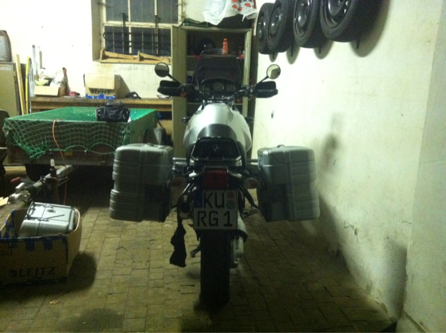

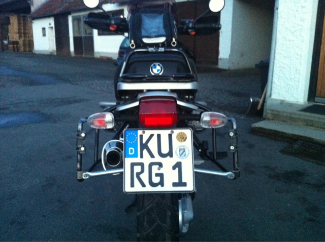

So der träger ist erstmal fertig.
106 cm . Weniger ging nicht
heftig
heftig

106cm... :eek:
ich finde meine koffer schon breit (97cm)

Wenn ich weiter ran gehe Beim auspuff brauche ich wieder Hitzeblech wegen Plastikkoffer . Schaut doch auch komisch aus . Dann müsste ich die blinker versetzen .
Im Prinzip ist noch alles möglich da der träger noch roh ist und noch nicht lackiert .
FP91
12.06.2014
1.335
1100GS, 94; R100GS, 91
Also ich hab mit meinen Hepcos und Auspuff garkein Problem ... auch mit den Givi Monkeys an der DR650 nicht, obwohl die sogar im Abgasstrom liegen.
Das Problem ist ja nicht nur die Optik, sondern das die Dinger durch die langen Arme wackeln wie ein Lämmerschwanz. Musst du aber selbst wissen.
