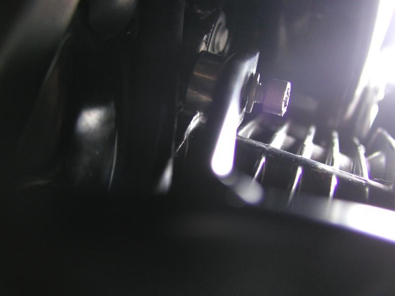

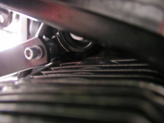

weiß hier jemand Rat ? Habe die o.a.Motorschutzbügel angebracht. Dazu, da die oberen Motorhalterungen etwas unter Spannung waren, die Laschen etwas vergrößert so das ich ohne Spannung den Motorschutz anschrauben konnte.
Aber: die linke obere Schraube ( M6 x30 ) läßt sich nur 10mm einschrauben dann ist Schluß und noch etwa 6 mm schauen raus. Distancering ist dahinter.
(siehe Bilder ) . Die Schraube war doch m.e. vorher auch drin. :confused::confused:
Habe mal 3 Bilder eingestellt. Einmal von der linken Seite von hinten und zweimal von vorne.
Danke schon mal im voraus für eure Unterstützung
viele Grüße
Dieter

Sieht auf den ersten blick ein bisschen schief aus.
MfG Bernd

Gebe euch recht, sieht auf den Fotos schief aus. Habe die Schraube auch einigemale raus und wieder reingedreht. komme dann nicht weiter wie die 10mm und 6mm Gewinde bleibt draußen:confused:
Könnte eine M6 x 25 nehmen und 1 Unterlegscheibe dann hätte ich rein rechnerisch die Lasche fest, wenn 10mm Schraubengang ausreichen um das ganze dort zu halten wo es hin soll. Weiß jemand wie lang die original Schraube ist die sich normal an dieser Stelle befindet ?
Würden die 10mm Gewindegang reichen ?
Gruß Dieter

Also 10 mm in Alu ist meines Erachtens zu wenig .Ich würd sagen Schraube Raus und mit nem Streichholz schauen wie tief die Bohrung ist gegebenenfalls alles ab und Schraube probeweise eindrehen .Eventuell Gewinde nachschneiden
MfG Bernd

Wenn die Schraube schon schräg ins Gewinde gedreht wurde , würde ich definitiv das Gewinde mal nachschneiden.
Bei Stahl ist die Faustformel 1.5 x Gewinde Durchmesser = min. Tiefe , aber das bei Stahl , wie schon danger b schrieb , 10mm find ich auch zu wenig

Also in meinem Tabellenbuch steht Mindesteinschraubtiefe in Stahl in Abhängigkeit vom Anwendungsbereich und der Festigkeitsklasse.
Da liegt der Wert zwischen 0,8xd und 1,2xd (wobei d der Nenndurchmesser der Schraube bzw. des Gewindes ist.
Da Alu eh nicht die Festigkeit besitzt wie Stahl reicht mir in dem Fall die Alte Werkstattformel Nenndurchmesser Gewinde = Mindestmaterialstärke!
Also wären mir die 10mm Einschraubtiefe reichlich genug dies entspricht einem Faktor von 1,6 x d.
Ich hoffe geholfen zu haben!

Und ich dachte für Alu gilt 2-2,5xd:confused:
mfg Bernd

Dazu sagt mein Tabellenbuch nix!
Aber bei einer Steigung von 1,0mm bei einem M6 Gewinde, habe ich 10 Gewindegänge im Einsatz.
Ich bin immer noch der Meinung das das reicht, wenn man die Schraube mit Hirn anzieht!;)
Klar wenn er seine Schraube mit dem vorgegebenen Drehmoment anzieht, der für Stahl ausgelegt ist, reicht das im Aluminium wahrscheinlich nicht wirklich.:eek:
Nachtrag: Ich habe hier noch was gefunden bei der Fa. Böllhof beachtet bitte die Seite 15 Berechnung bei den Leichtmetallen.
Auch hier der Zusammenhang zwischen Festigkeitsklasse und der Einschraublänge der Schraube.
Hier wird ein Faktor zwischen 0,8 und 2,2 x d angegeben. Der Mittelwert liegt bei 1,6 x d!

Vielen Dank schon mal für die wertvollen Hinweise. Für die Zukunft gut zu wissen wie die mind.Tiefe zu errechnen ist. Werde auf alle Fälle auf Nummer sicher gehen, Schraube raus, Tiefe mit Schieblehre messen. Sollten es tatsächlich 30mm sein dann Schraube nochmal vorsichtig rein ansonsten wird Gewinde nachgeschnitten.

So, habe die Aktion hinter mir.
Seitenteil abgebaut und Tiefe gemessen. Geht eigentlich 15mm rein, nur das Gewinde hört bei etwa 6-7 mm auf. Also mit Gewindeschneider mal bis 13mm nachgeschnitten und siehe da Schraube geht nun (mit Distancering) rein und wird auch fest :):):).
Also alles wieder zusammengebaut,Motorschutzbügel dran und gut.
Danke nochmals für die Tipps
