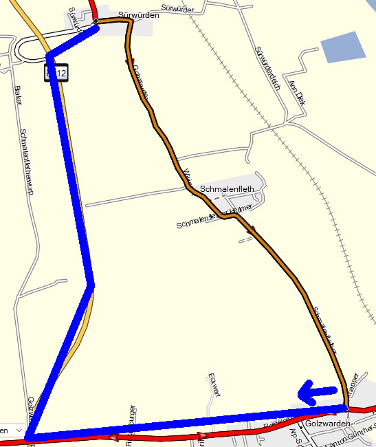

Die "braune" Linie über Schmalenfleth ist die geroutete und gewünschte; in Golzwarden biege ich dann nach rechts ab.
Die blaue habe ich per Hand eingezeichnet. Das XT wollte oben in Sürwürden nach rechts auf die B212, dann unten links nach links abbiegen nach Golzwarden und dann dort wenden (Pfeil).
So wurde es angezeigt und auch angesagt, was ich natürlich nicht gemacht habe.
Wodurch könnte das verursacht worden sein?

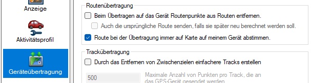

Meinst Du das hier?
Das war immer so und hat auch beim N5 problemlos geklappt.
Gleiche Kartenversion in BC und im Navi sollte klar sein. Die Routen vor der Übertragung mit dem gleichen Kartenmaterial neu berechnen.
Ja.
Hast du in BC und Navi unterschiedliche Vermeidungen eingestellt?
Nein.

1. der Haken mit dem Abstimmen der Karte gehört raus. Da ist es auch wurscht, ob das beim N5 problemlos geklappt hat oder nicht. Ist ja sonst heutzutage auch nicht mehr alles wie vor 20 Jahren.

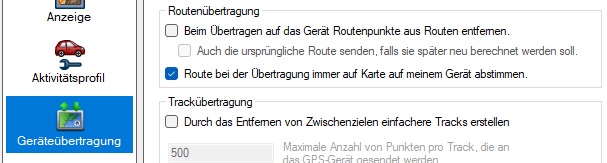

Ja, nimm den Haken mal raus
Habe ich gemacht. Bei der nächsten Tour werde ich sehen, ob's was gebracht hat.

Ich habe gerade eben die Route erneut an das XT gesendet; dieses Mal aber ohne den Haken bei "Route bei der Übertragung immer auf Karte auf meinem Gerät abstimmen".
Dann habe ich mir beide Routen (die alte mit dem Haken und die neue ohne den Haken) auf dem XT angesehen; beide stimmen zu 100% überein und keine der beiden Routen möchte an der besagten Stelle auf die B212 fahren.
