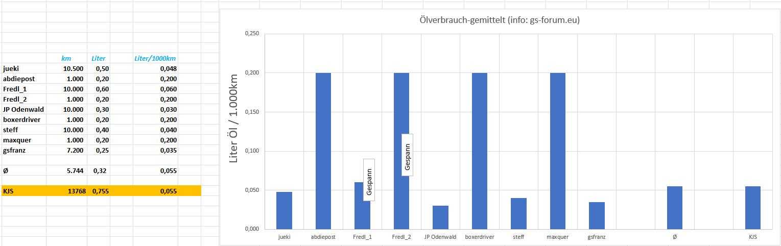

@an die Kollegen, die auf meine Frage, im Sinne der Frage geantwortet haben:
Danke für Eure Antworten.
Ich habe nun eine Orientierung, die auch nicht wirklich eine ist, wenn ich mir die Auswertung anschaue:
(schon eine beachtliche Schwankung... nun gut, dann ist das wohl so...)
Nochmals vielen Dank
Kay
