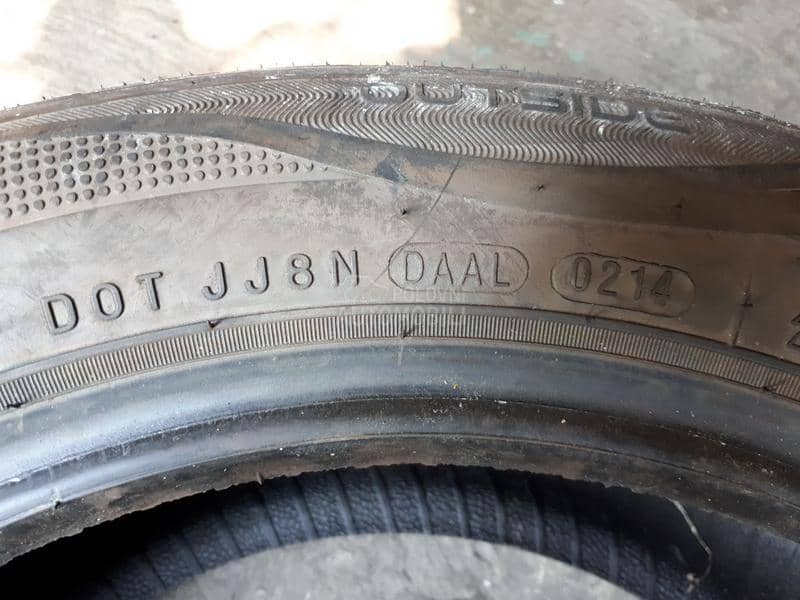

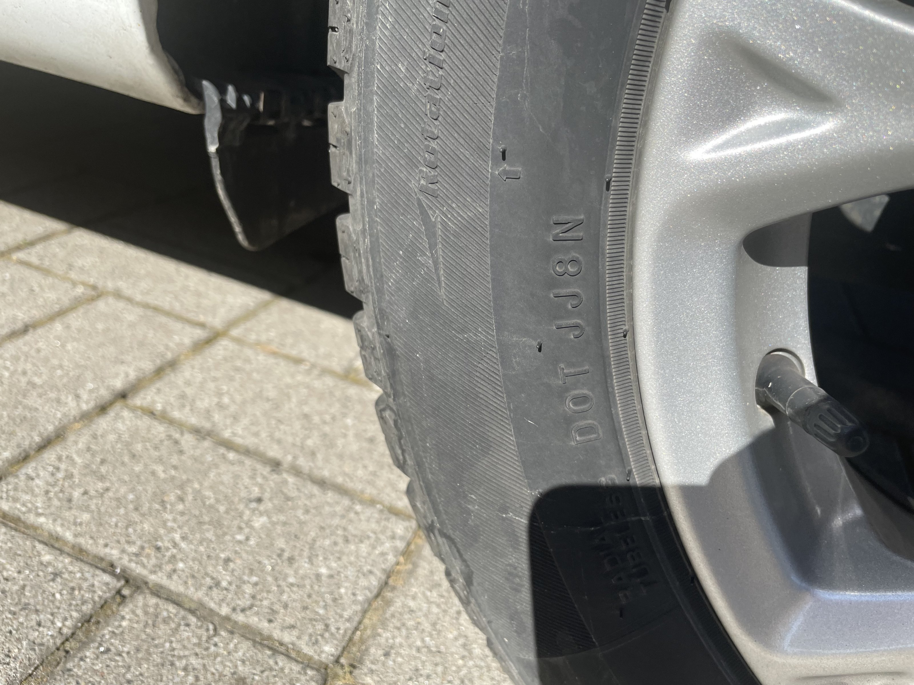

Ja, ich weiß. Eine solche Frage sollte man nicht stellen. Schon gar nicht für einen Autoreifen in einem Motorradforum. 🤪
Ich kenne die DOT Kennzeichnung folgendermaßen: 1118 = 11. Woche 2018. Aber was um Himmels Willen bedeutet JJ8N? 🤔

Da muss irgendwo noch ne andere Nummer sein (Innenseite?).
Dein Reifen hat ne Laufrichtung und die DOT mit dem Alter steht nur auf einer Seite des Reifens.

Ich tippe mal stark auf den Plantcode (Produktionsstätte). Das Reifenalter ist mit einem 4-stelligen Zifferncode angegeben, der etwas vertieft (etwa wie ein Brandzeichen) aufgebracht ist.

Es ist ein verschlüsselter Code, zur Ermittlung des Herstellers.

Hhm, ok. Ich werde dann mal morgen die Innenseite checken. Bei Nexen habe ich keine Hinweise gefunden.

Habe die Außenseiten aller Reifen geprüft. Nirgends etwas zu finden. Ich guck mir morgen die Innenseite an.

Irgendwo müsste das so aussehen:

laut den seit dem Jahr 2000 geltenden DOT Regeln muss auf einer Seite des Reifens die komplette Reifenidentifikationsnummer stehen, deren 4 letzte Stellen die Herstellungswoche und das Herstellungsjahr angeben. Auf der anderen Seite des Reifens muss nur der erste Teil der Identifikationsnummer stehen, also z.B. JJ8N.
Oder anders gesagt, wenn auf der einen Seite nur DOT JJ8N steht dann muss auf der anderen Seite die komplette Nummer stehen, beginnend mit JJ8N und mit der Produktionswoche/Jahr am Ende.

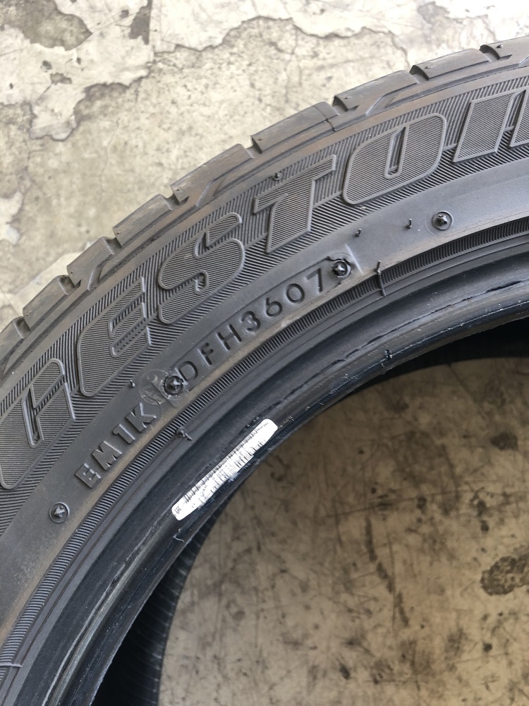

3607 dürfte kaum das Herstellungsdatum sein auch wenns passen würde, ausser Du hast den aus nostalgischen Gründen an der Wand hängen.
Chris
Doch, isses (siehe Opel GT Roadster Thread).
