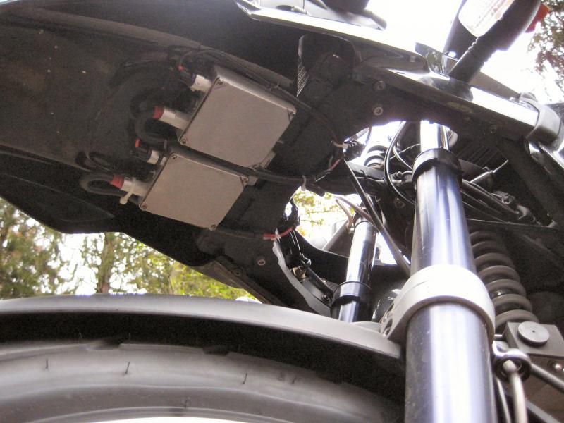

bei meiner 1150 GS hab ich die beiden Teile unter den Schnabel gepappt. Müßte eigentlich auch bei der 1200 GS so oder so ähnlich funken.
Bei mir siehts so aus:

Aber wie hast Du den "Ballast" unter dem Schnabel montiert? Du hast Doch nicht etwa ein Loch in den Schnabel gebohrt:eek:
Ich habe die Dinger testweise auch unterhalb des Schnabels montiert, allerdings kann man sie von der Seite sehen. Das gefällt mir noch nicht so gut.
Ich gehe davon aus, dass Du in die Scheinwerferabdichtkappen die Löcher gedrehmelt hast, um die Kabel durchzuführen?

im Falle eines Falles, pappt Patt.. wirklich alles
Hallo Thomas,
ich hab die Steuergeräte wirklich so befestigt, wie ich es beschrieben habe: Hingepappt!
Dieser Pattex-Konstruktionskleber aus dem Baumarkt (nicht der stinknormale Kontaktkleber) , mit der Konsistenz ähnlich wie Silikon, klebt zuverlässig fast alle Materialien, also auch Metall auf Kunststoff. Wasserfest, selbstverständlich!
Und die Klebefläche der Ballaste ist ja wirklich riesig in Relation zu deren Gewicht. Und falls ich sie wirklich mal wieder abmontieren möchte, kann man die ca. 1 mm dicke Klebeschicht mit Messer oder stabilem Faden wieder durchschneiden.
Die rückwärtigen Kunststoffdeckel der Scheinwerfer habe ich mit einem passenden Forstnerbohrer (25mm ?) aufgebohrt, die mitgelieferten Gummistöpsel der Brenner dichten zuverlässig ab.
Bei meiner 1150 GS sieht man die Steuergeräte unterm Schnabel erst wenn man eine Kniebeuge macht und sich unter den Schnabel bückt; oder wenn man wirklich nur ca. 135 cm groß ist!
Wie das bei Deiner 1200 GS aussieht kann ich natürlich nicht beurteilen. Allerdings wollte ich die Verkabelung auch nicht bis ans andere Ende des Mopeds verlängern. Ob Du die Teile nicht irgendwo in den Tiefen Deines Plastikbombers anderweitig verstecken kannst, mußt Du halt mal probieren. Wie Du sagst, der Winter ist noch lang; aber dank HID wenigstens hell erleuchtet!!

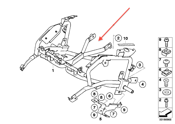

Moin, bei mir sind die Steuergeräte hier vebaut252.png Bild mach ich wenn es hell und liefer es nach

Moin Thomas, die Scheinwerfer wurden direkt bei BMW montiert, ich glaub die Seitenverkleidung war ab. Müßte abba auch so gehen. Die Befestigung sind beschichtete Spannbänder.

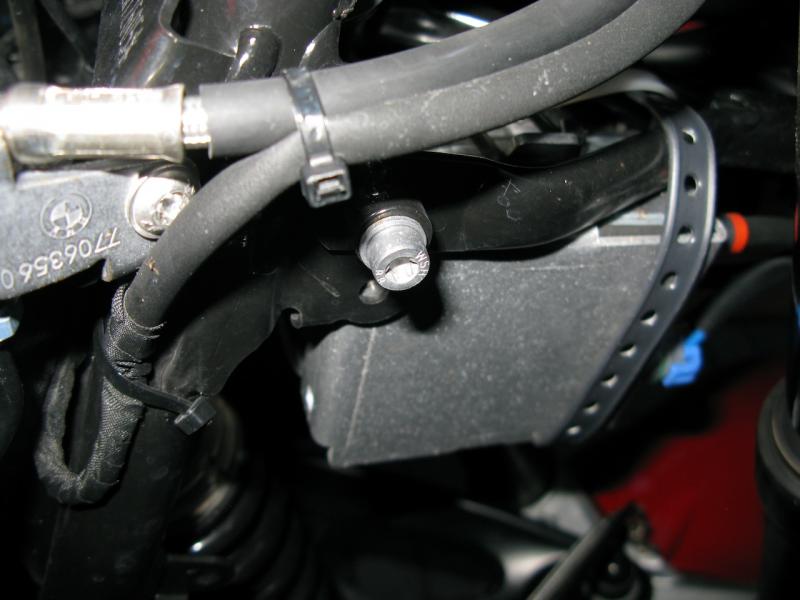

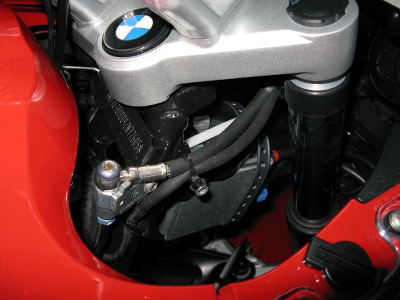

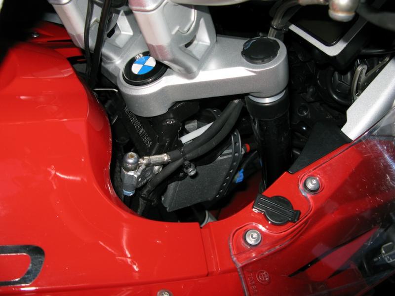

FrankS
FrankS
29.09.2007
1.960
Hier die Lösung mit dem Halter von BestRestProducts. Im Sonderangebot gab es den neulich für $6 (bzw. 2 Stück links/rechts für $12). Da der Tank auf der rechten Seite etwas größer ist und dadurch weniger Platz für den Halter und das Steuergerät bleibt, habe ich ihn auf die linke Seite gebaut, auch (oder gerade weil) ich nur das Abblendlicht auf Xenon umrüste, nicht aber das Fernlicht. So ist das Steuergerät etwas weiter von der Lampe entfernt und die vorkonfektionierten Kabel passen ohne dass man sie in Schleifen verlegen muss.
Der Halter aus Alu, ich habe ihn vor dem Einbau mattschwarz lackiert:
Hier hält er schon das Steuergerät. Es ist eins mit einem externen Starter, daher ist es relativ klein und man hat – wenn erforderlich – die Möglichkeit, die Anschlusskabel zu verlängern (war aber in diesem Falle nicht nötig):
Montiert wird das Ganze an der Schraube der Ölkühlerleitung und vorne mit ein paar großen Unterlegscheiben im Rahmen. Hier noch ohne Steuergerät zum Maßnehmen:
…und hier im eingebauten Zustand:
von vorne/oben (die Steinchensammlung auf dem Tankstutzen habe ich vor dem Zusammenbau noch entfernt ;)):
…und von unten. Hier sieht man auch das Kabel, an dem dann später die 12V Zuleitung des Abblendlichts angeschlossen wird.
den Starter habe ich mit 2 Kabelbindern am Träger festgezurrt. Ich weiß noch nicht, ob ich damit so zufrieden bin, eventuell schiebe ich ihn noch unter den Träger:
Die Hochspannungsleitungen, an denen dann die HID Lampe angeschossen wird, habe ich erstmal mit Kabelbindern am Plastikträger unter den Lampen festgemacht. Wenn später alles angeschlossen ist, werde ich das noch etwas hübscher verpacken.
der Anschuss der Xenon- Lampe folgt dann später.
