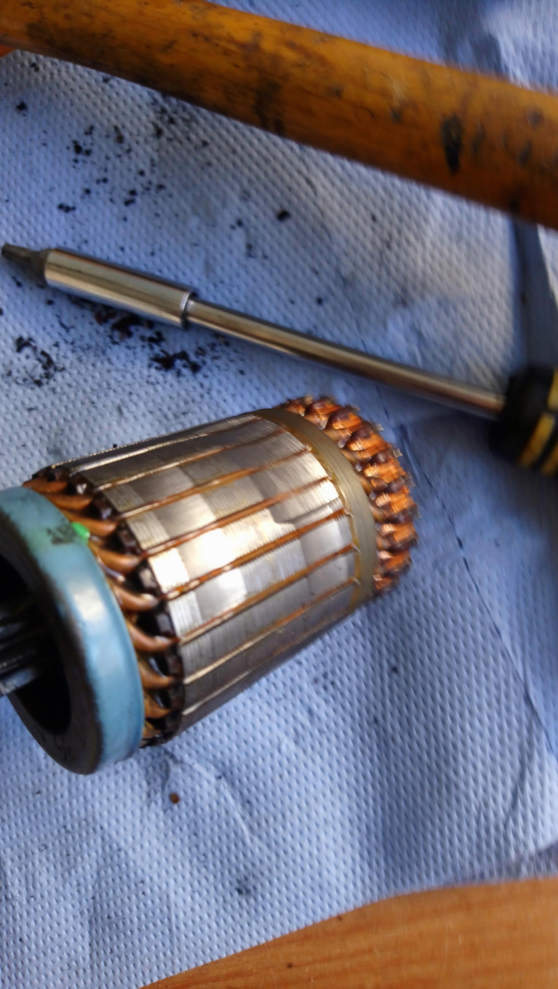

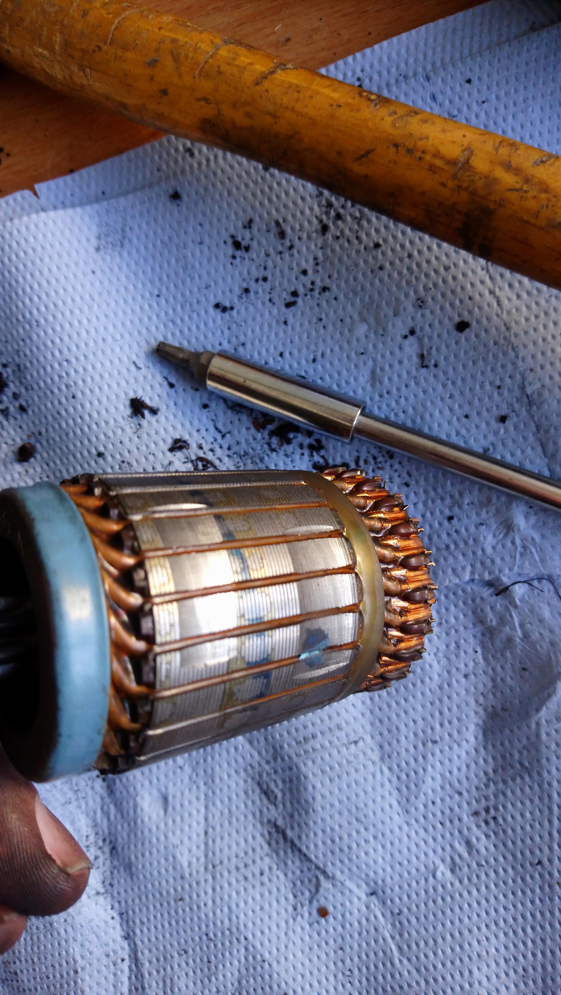

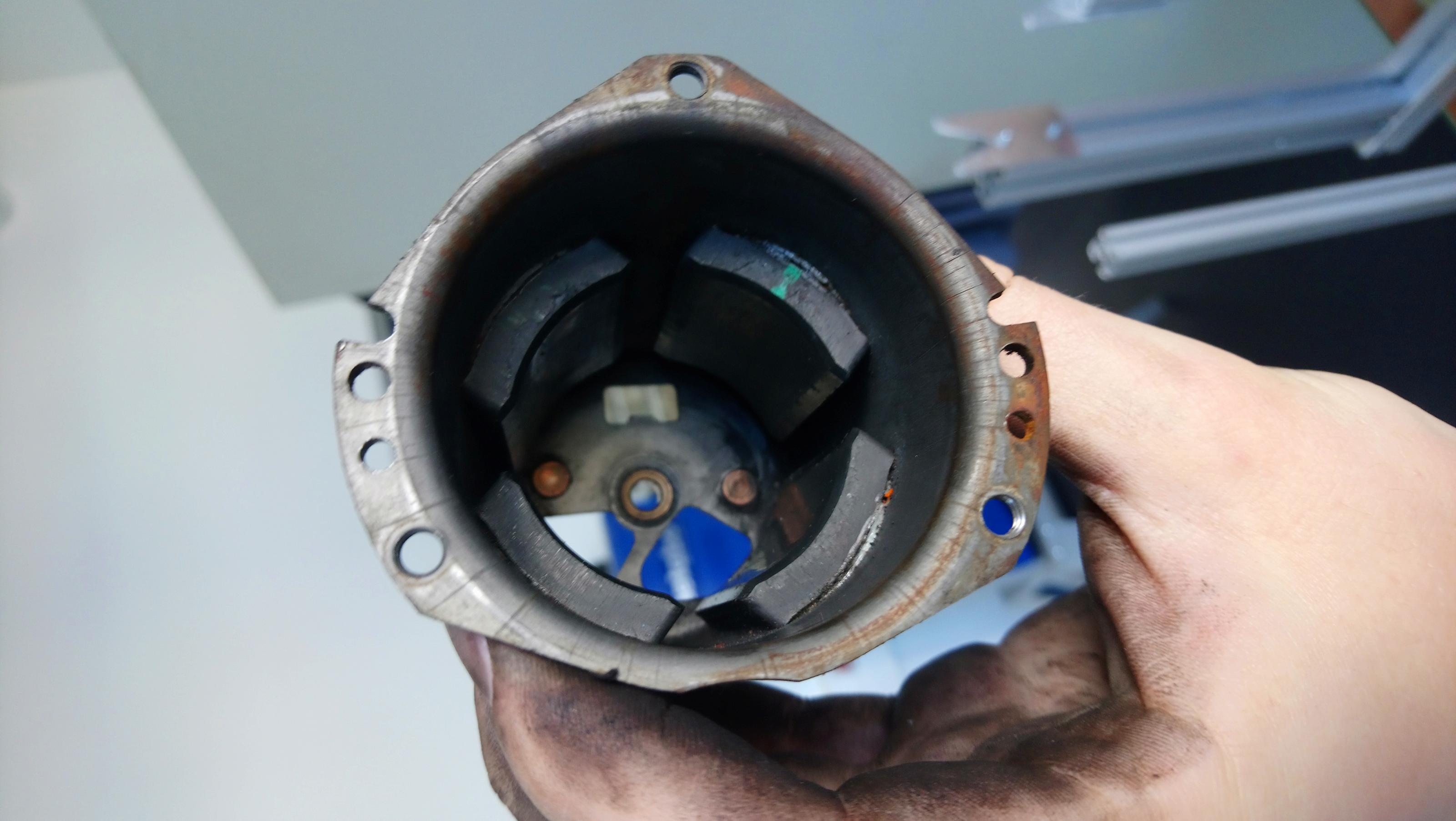

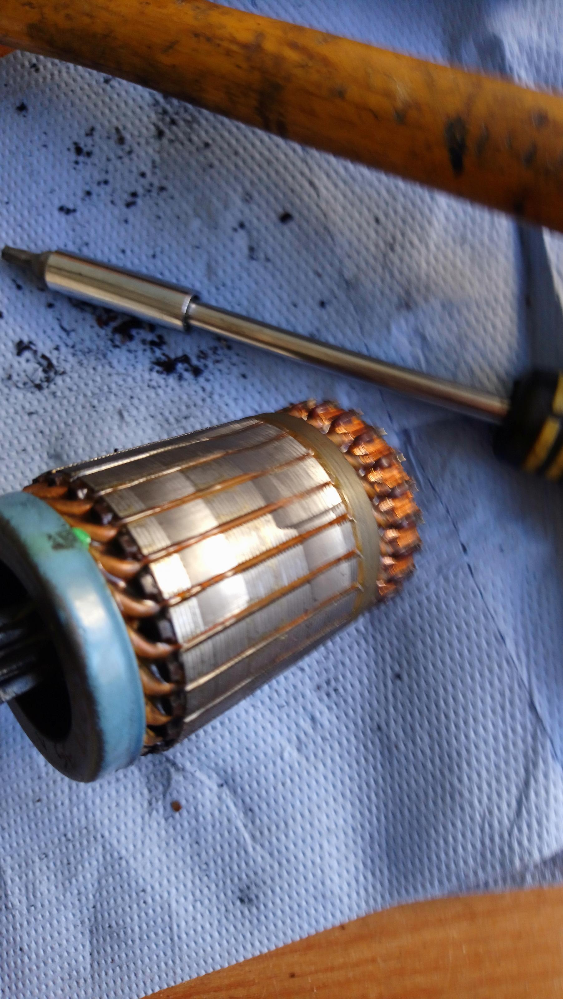

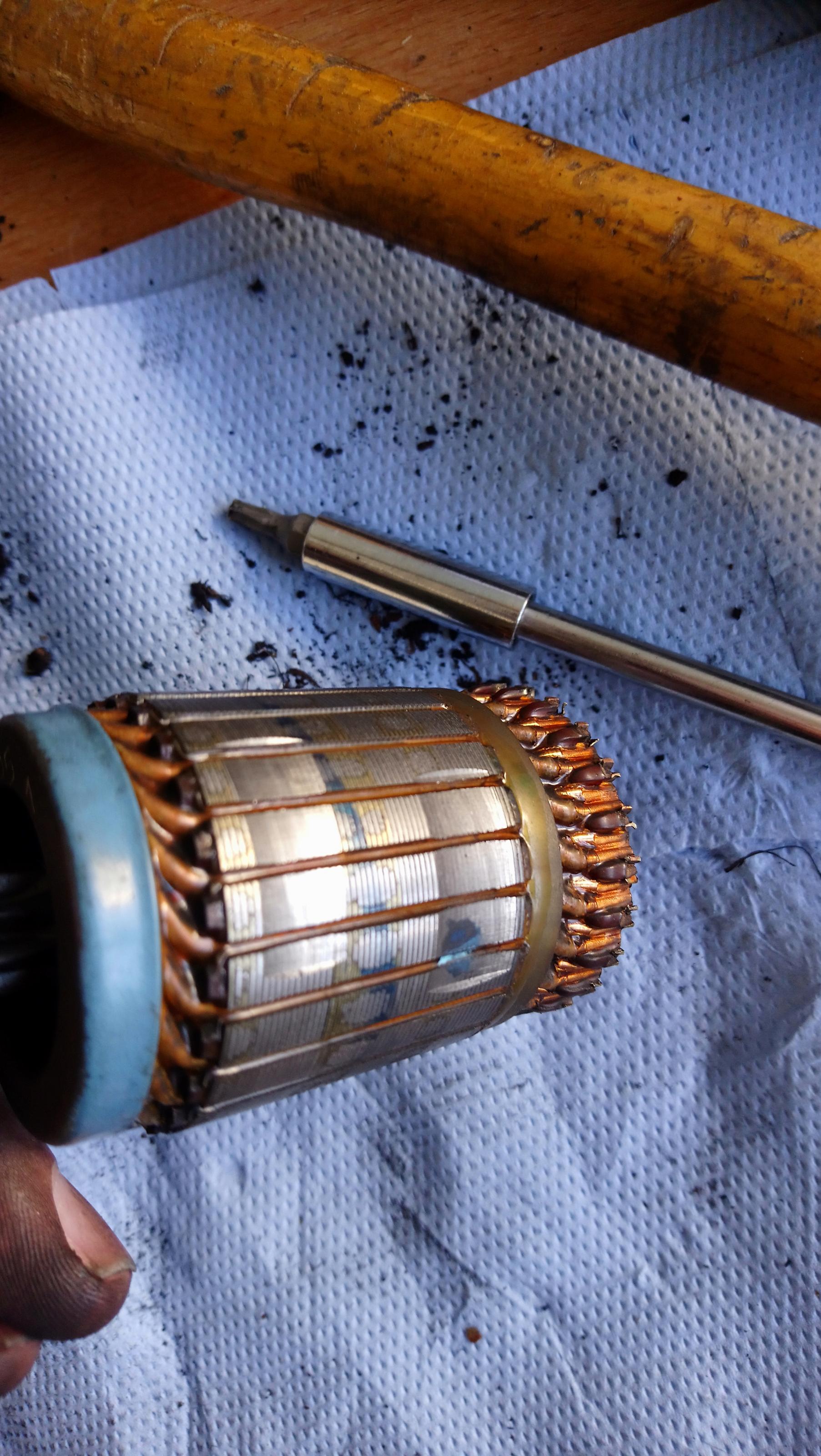

Moin Zusammen,
ich habe die rechte Schaltereinheit auseinander genommen, alles gereinigt und dann den Durchgang gemessen, alles war gut.
Den Anlasser habe ich dann noch ausgebaut. Den Zustand könnt ihr den Bildern entnehmen. Spontan würde ich sagen, der ist super in Schuss. Wie lang die Bürsten sein sollen, weiß ich nicht, allerdings denke ich dass die Länge irrelevant ist weil die Feder stark genug ist alles bis auf den Rotor zu drücken.
Eine Frage stellt sich mir trotzdem zum Starter.. Was sind das für Dellen im Rotor? Müssen die so?
Da ich den guten ohnehin schon auseinander genommen habe, wird der jetzt ordentlich gereinigt und alle relevanten Teile neu gefettet und dann gehts wieder ins Moped rein und dann sehen wir weiter.
Greetz
