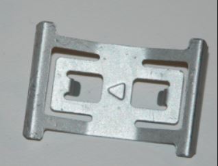

Als erstes ist eine Metallklammer die über den Belägen befestigt war aus dem Sattel gefallen.
Wohin mit dem guten Stück.

vielleicht hilft dir das für die feder
Klick

Hallo Jörg,
und was ist mit der Klammer (Feder)? wo kommt die hin? Passt eigentlich nur an die Seite wo der Stift ist! Hat das eingeprägte Dreieck (ich denke es könnte auch einen Pfeil symbolisieren) eine Bedeutung, z.B. Drehrichtung der Bremsscheibe?

moin Bernhard
Das Federblech gehört von innen an die ober seite des Bremssattels, dort sind zwei Stege dort gehört sie festgeklammert(mit den zwei kleinen Haken) Pfeil im Fahrtrichtung1#Gruß bernd
